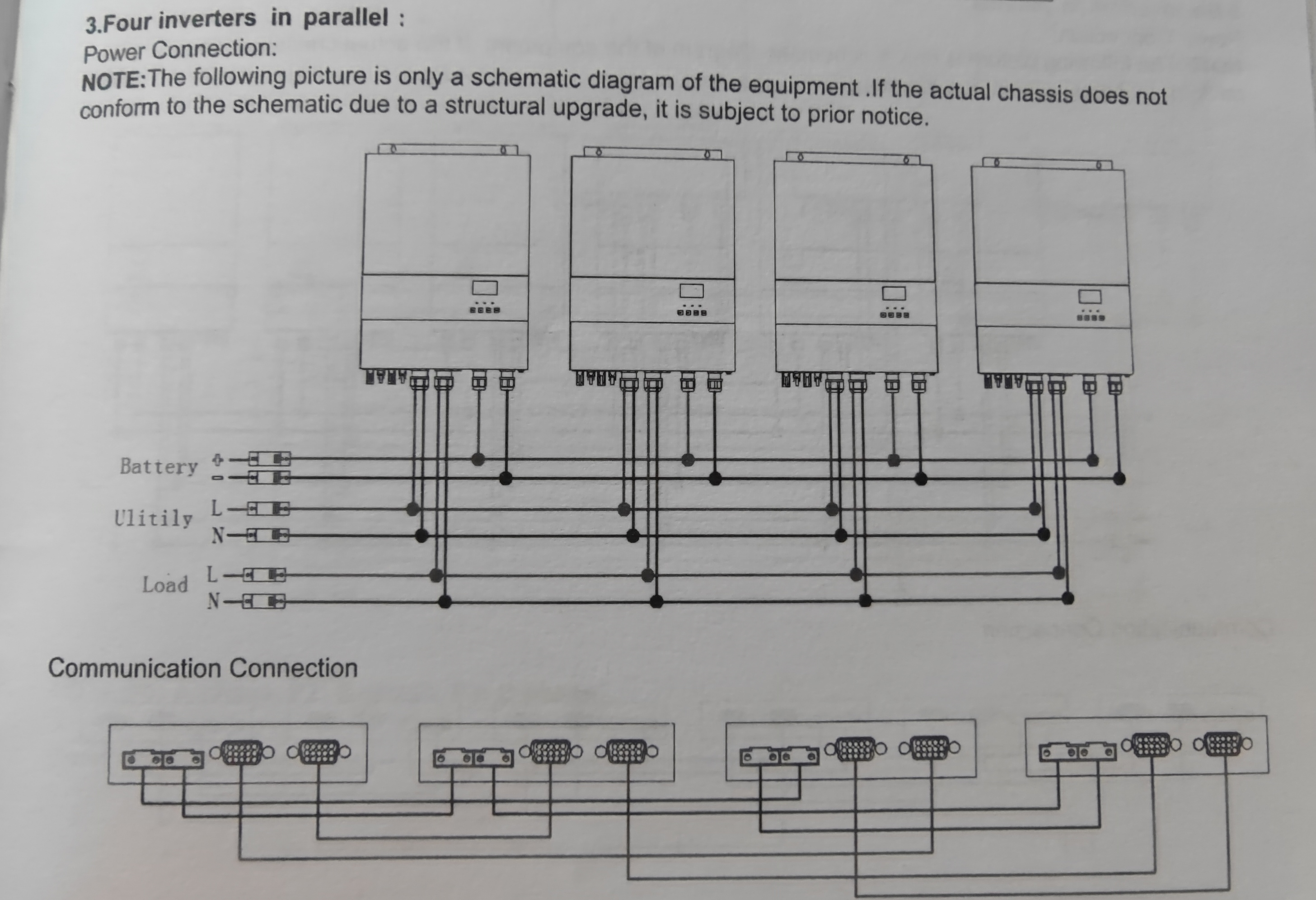

Ahojte som fanúšik fotovoltaiky a všetkých moderných vecí takže si staviam dom plne inteligentný (Homey) a na streche mam uz momentalne namontovanych 56x370W amerisolar= 19,9kWp ale bohuzial su uz 1,5 roka nezapojene lebo stavba domu ide pomaly ale uz vidim svetlo na konci tunela a momentalne objednavam matrial na rozvadzac a potreboval by som si ujasnit este nejake veci ohladom Fotovoltaiky.

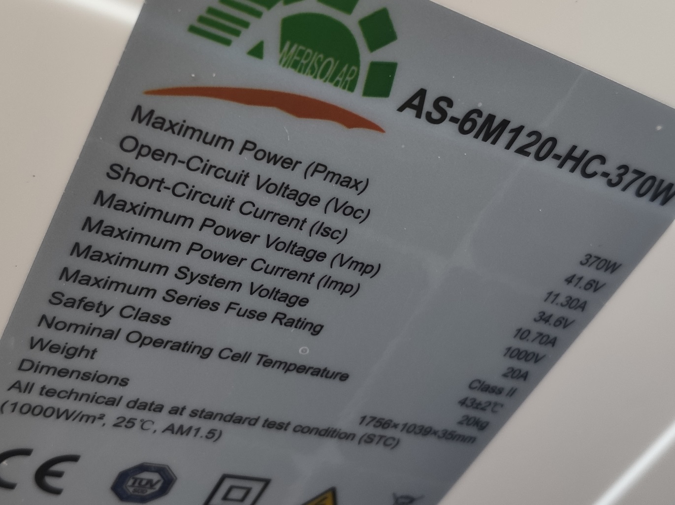

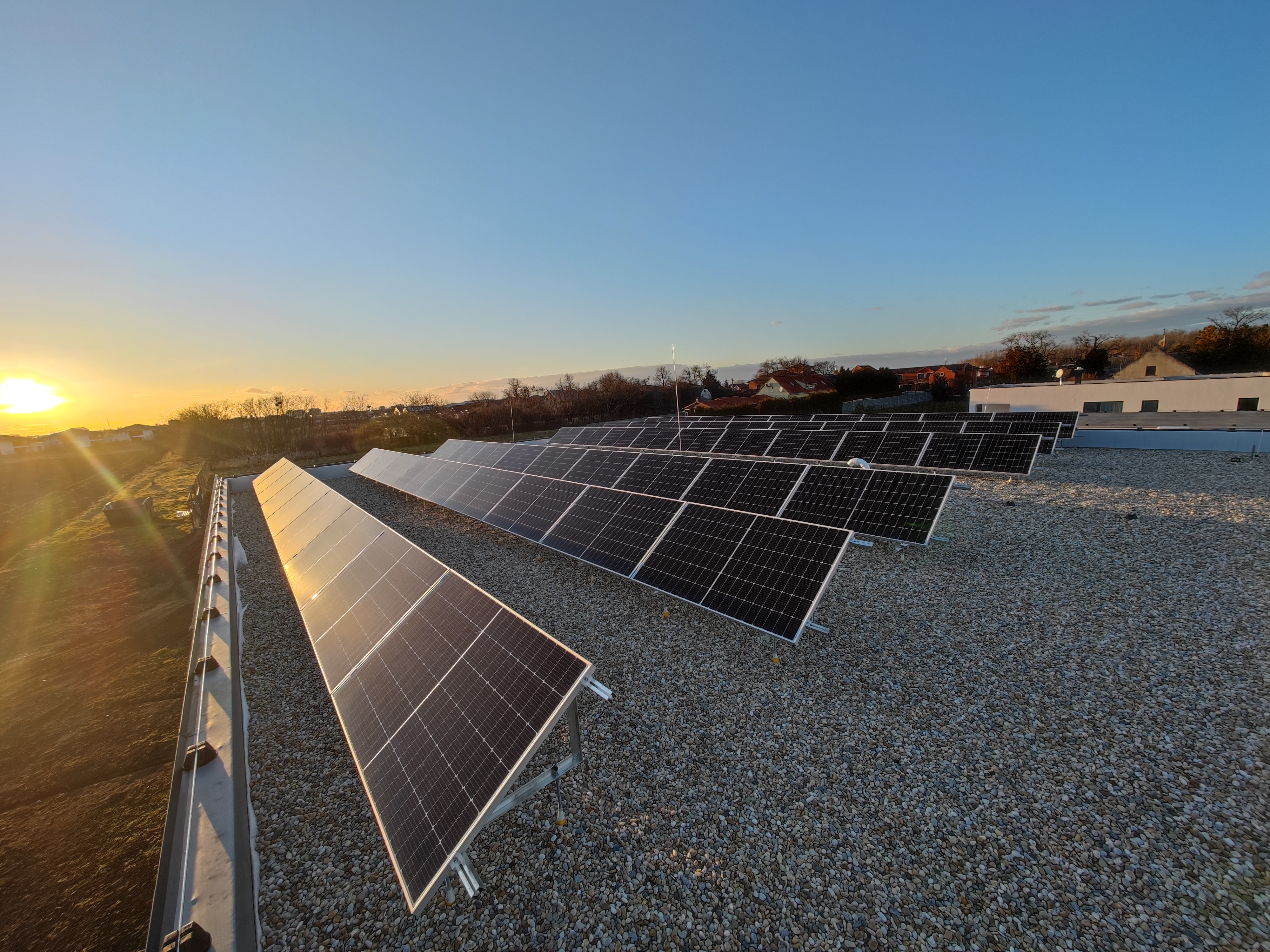

Chcem pridat dalsich 25 panelov 380W amerisolar na celkovy vykon 29,4kWp. Povodne som mal naplanovany 3F system 8kW menice ale kedze som pridal viac panelov a vsetky tri menice budu mat maximalnu kapacitu 10 panelov na string a 2 vstupy tak potrebujem dalsi menic a budem mat 2x L1 + L2 + L3. (zaroven budem mat aj jeden v rezerve v pripade poruchy). za menice som dal istice 32A 1+N.
mam aj baterie 32x 304Ah ale bohuzial uz tiez mi stoja rok doma nezapojene dufam ze sa nepokazia maju okolo 3,3V stale.
nakreslil som si aj schemy zapojenia v autocade s automatickym prepinacom sieti a vytazovacom AKU GBO.
k Bateriam som mal dodane BMS Daly 500A ale este som dokupil aktivny balancer 4A. Este by som asi potreboval 500A DC istic. Alebo premyslam ako zapojit baterie ci 2P16S (16S bateria a jeden clanok su vlastne 2 baterie paralelne) alebo spravit dve baterie s dvoma BMS a dvoma aktivnymi balancermi 300A. + 2x 300A DC istic.
Este sa trochu obavam o vlastnu spotrebu menicov ktora bude asi okolo 70W = 6,7kWh denne. Na 12. a 1. mesiac chcem odlahcit kurenie teplovodnym krbom ktory bude ohrievat akumulacku 1000L a tepelne cerpadlo nebude musiet zapinat a setrit elektrinu. Rekuperacia je tiez samozrejme tak som dufal ze by som mohol byt mozno aj sebestacny cely rok.
Dakujem pekne za rady.
Schema: momentalny stav: Nahlad:

Ahoj, 3 f jsou téměř vždy špatná volba. Třeba proto, že měniče musí stále běžet. Při roční spotřebě 15 MWh nám bohatě stačí 3 x 5 kW jednofázově. V noci pak běží jen jeden měnič. Včera byl slunečný den, tak se elektřina využívala na vše (3x topení klimou, boiler, kachna v troubě, ...) a i tak jen výjimečně běžely všechny tři měniče.
Baterie bych dal jako dvě samostatné sady s vlastní BMS. A i když při správném návrhu BMS třeba několik let baterie vůbec neodpojí, je dobré mít vyřešeno, pokud by k tomu došlo, aby odpojení proběhlo tak, aby se nezničily měniče. Tedy nejprve odpojit FV panely a baterie až na konec. JK BMS nebo Daly BMS v sobě takovou funkci nemají, tak se to musí řešit zvlášť, popřípadě s jinou BMS.
Máme hlavní jistič 3 x 25A, ale stačil by i menší, protože ho využívám jen v zimě, kdy je na jednu fázi připojena nabíječka, která v době nízkého tarifu (8 hodin denně) dobíjí baterie proudem 50 A.

tiez sa priklanam k tomu pouzit iba 1F a myslim ze uplne bude stacit mat zapnuty iba jeden menic. 8kW je docela dost vykonu ktory vacsinu dna v zime ani nevyuzijes. dalsie menice nehat len na dobijanie baterie z panelov a zapinat ich len ked treba tak ako radi rva.
panelov bude celkom dost tak som zvedavy kolko to realne bude davat v hnusny zimny den...

ako to myslite s tym ze pouzit iba 1F? ze vsetky tri alebo 4 menice by vyrabali iba L1? a tym padom by sa zapinal len jeden menic podla potreby? to ma taku funkciu v sebe? av pripade zvysenej spotreby by sa zapol dalsi a dalsi? ci tie zvysne by sluzili len na dobijanie baterii a 32A 8kw bude stacit na cely dom? alebo len jedenb ude zapojeny na dom a zvysne iba na bateriu?
ked zapnem pracku mycku susicku tak aby nevyhodilo istic 32A.
a co v pripade ze niektore spotrebice ako tepelne cerpadlo (12kW) alebo prietokovy ohrievac k TC (9kW) potrebuju 3 fazy? indukcna doska potrebuje 2 fazy alebo oba vstupy by boli napojene na jednu fazu?
alebo popripade v buducnosti bude mozno studna bazen vyrivka tie nebudu potrebovat 3F system?
alebo dorobit k nim jeden mensi 3F menic?
a to by som mal vsetky istice v dome na jednu fazu L1 a aj v pripade prepnutia na siet by som vyuzival iba jednu fazu z 3x25A istica?
v pripade ze BMS baterie odpoji tak menice by mali vediet fungovat aj bez baterii ci nie? tak alebo ked budem mat dva packy samostatne a jedna bms odpoji tak by mali menice ficat na druhom packu a nemali by sa pokazit? potom uz len singlaizaciu ze jeden pack bol odpojeny cii?
dakujem
dakujem

Měniče musí umožňovat paralelní provoz. Obvykle to znamená, že musí být stejného typu a (téměř) stejného firmware. Optimální je tedy pořídit si je najednou, třeba už v "paralelní" sadě.
Vypínání jejich měničové části není jejich součástí, to je věc majitele, jak si zajistí - pokud je má napojené na svou automatizaci, může to dělat z ní. Alternativně mají obvykle vypínač, kterým se měničová část vypne a k tomuto vypínači se paralelně naletuje "vypínač" od své automatizace.
3 fáze potřebují jen točivé stroje, indukce i boiler mají 1F komponenty, které jsou jen rozhozeny mezi různé fáze z důvodu rozložení zatížení. U řady spotřebičů je na výběr 1F nebo 3F verze. U tepelného čerpadla nevím, 12 kW je asi pro zateplený barák omyl.
3F spotřebiče, které běží zřídka, někdo řeší ponecháním na DS. Já mám frekvenční měnič 1F/3F a cirkulárka popřípadě štípačka běží na něj. V záloze je 3F zásuvka z DS na fasádě.

Ja by som miesto 4. meniča radšej zobral samostatný mppt regulátor. Inak čo sú to za meniče?

myslim ze uz to ma doma kupene, takze asi to treba pouzit.Diablo1st píše:Ja by som miesto 4. meniča radšej zobral samostatný mppt regulátor. Inak čo sú to za meniče?
12kw tc je teda fakt overkill... by ma zaujimalo kolko take tc stalo penazi...
menice zapojit cez paralelne karty a na 1 fazu.
ako poriesit automatizaciu neporadim, maju to spravene iny, tak hadam sa vyjadria

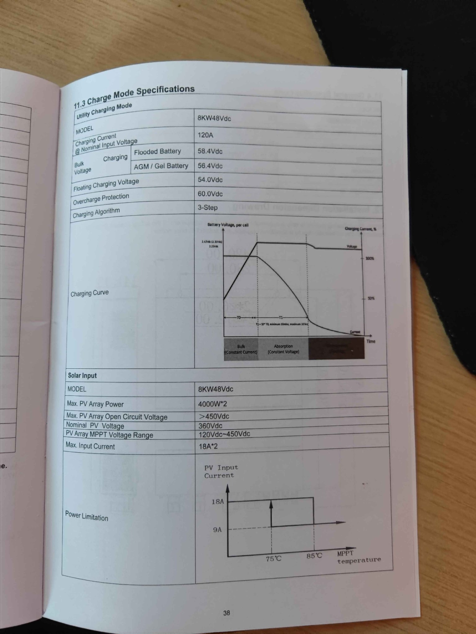

Pri 20kwp v paneloch bude nabíjací prúd 400A (zatial,po rozšírení viacej) takže treba brať aj toto v ohlad,aby tie BMS-ky nešly na hrane svojho výkonu...
Tých 200A znamená večšinou u BMS-ky vybíjací prúd,nabíjací je ovela menší.
Treba zistit ktoré chceš kúpiť presne,a či to znesie tak vysoký nabíjací prúd.
PS: "70W = 6,7kWh denne. " -toto si spočítal troška nesprávne ak má jeden menič 70W x 24hod = 1,68kwh x 3 meniče = 5kwh -čo je samozrejme tiež velmi vela,lebo v zimných mesiacoch častokrát je to celkový výkon panelov za celý deň (konkrétne u mňa z 35kwp)
Ak by si nemal trojfázové tepelko tak je to naozaj rozumnejšie na jednofáz,lebo može ísť aj jeden menič sám,a nemusia dalšie dva spotrebovávať zbytočne energiu...

No hlavně 2x16x280Ah ne ude dělat dobře nabíjení 400A i kdyby to ta JK bms dala. Na tohle by to chtělo DVCC omezování proudu do aku a Victron nebo Studer.

ja fotovoltaiku beriem ako hobby som ale zaciatocnik a nadsenec. panely som dal na juh kvoli co najvacsim ziskom v zime. v lete to asi bude vyrabat dost od rana do vecera.
moj odhad bol ze by to po dokonceni v priemere mohlo davat okolo 15kWh denne priemerne v 12. a 1. mesiaci.
tak baterie som rozdelil na dva packy po 16.

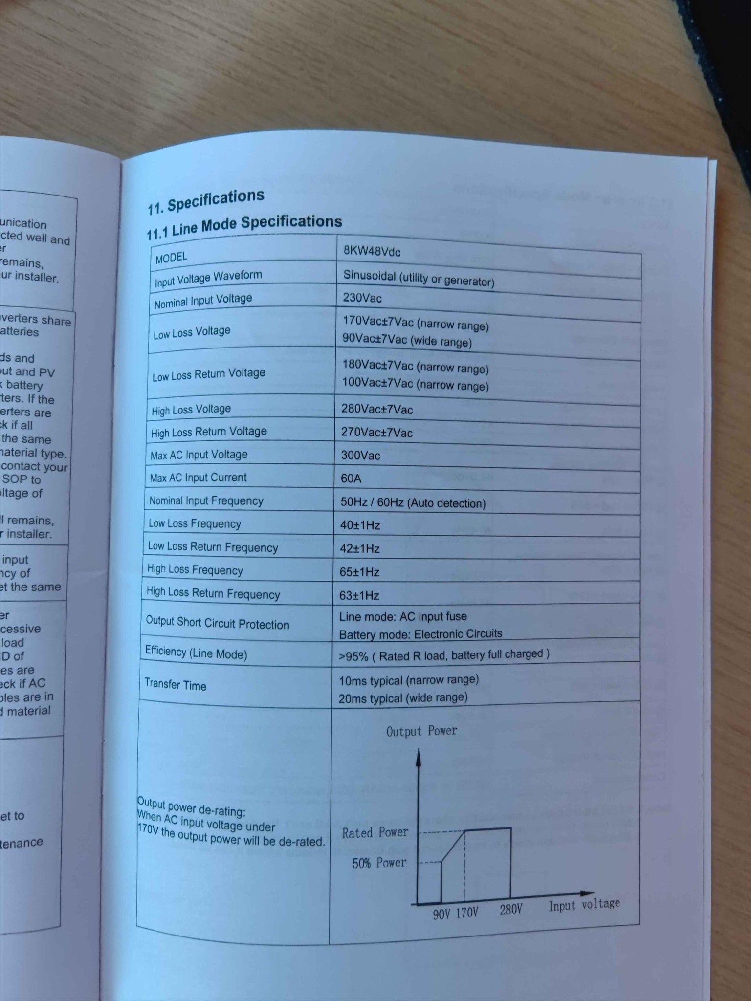

menice mam doma kupene tieto 3x 8kw. 4ty mozno vynecham kvoli spotrebe.. ale budem potrebovat dve nabijacky mppt aby som tie posledne dva stringy ktore mali ist cez 4. menic vedel pouzit na nabijanie baterii.
vedeli by ste mi odporucit nejake dva? a tie nabijace mppt maju hadam mensiu spotrebu ako 70W menic ci?
Martin P nemas to odmerane?
prvy string na atike 90° orientacia juho-zapad bude 9x380W
druhy string na atike 90° orientacia juho-vychod bude 10x380W
PCM60X pisu ze Max PV array support up to 3.2kw (for 48V only) ale panely spolu maju 3,8kW existuje nejaky silnejsi?
toto mi vychadza najrozumnejsie riesienie k s tavu ze uz mam menice kupene.
este druha verzia s menicmi a 1F systemom. ako je riesene potom zalohovanie zo siete ked zo siete mi ide 3x25A istic. ako sa to potom preraba na jednu fazu?
alebo budem mat na jednej faze max 25A co by teoreticky nemuselo stihat na vsetky spotrebice?
Ak by som sa rozhodol pre 1F system tak by mi pravdepodobne stacili len 2 menice 8KW tie daju 64A pri 230V + by som potreboval 4 mppt PCM60X nabijace baterii.
alebo popripade by som mal nejaky 3F striedac urceny cisto len pre tepelne cerpadlo.
toto sa mi uz zda trochu viac komplikovane tak asi pojdem do tej cesty 3x menic + 2x mppt PCM60X nabijac.
posielam aj schemu kde som upravil baterie.

a teraz k menicom.
