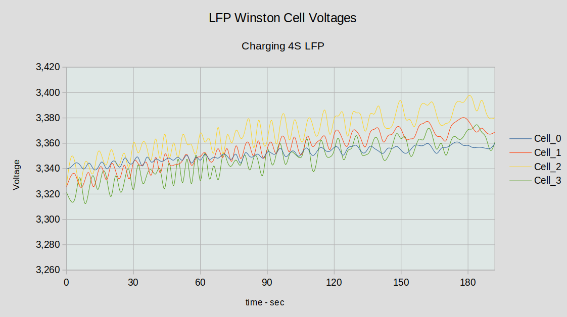

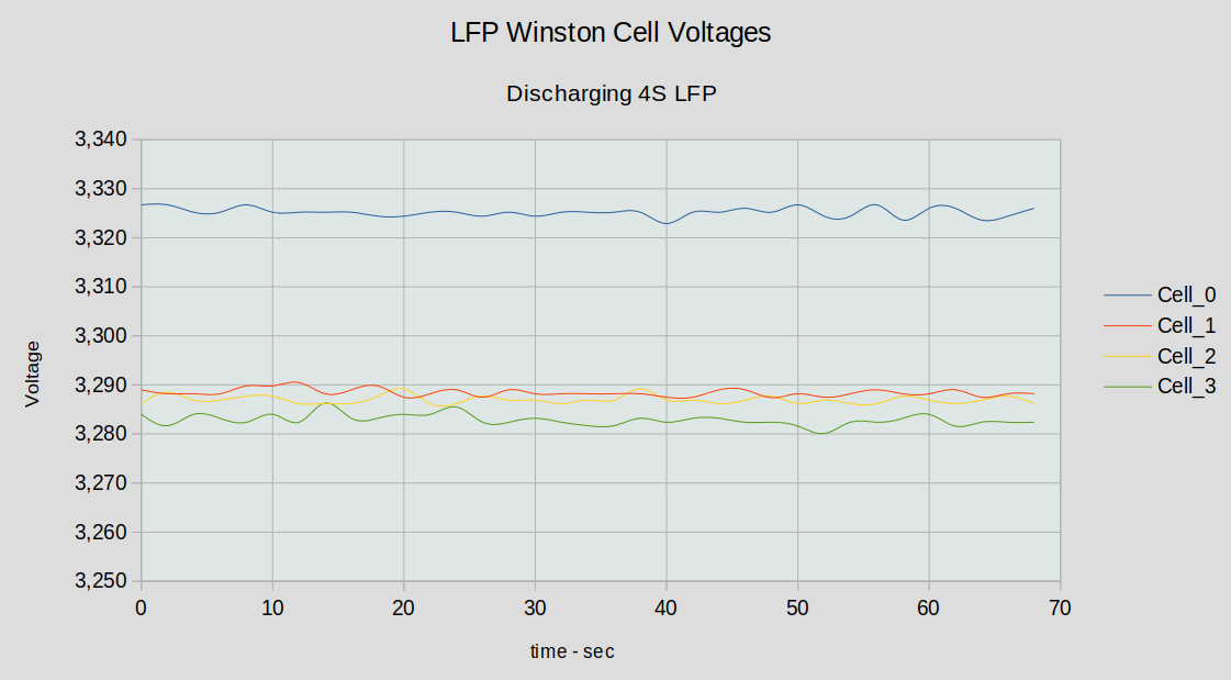

Teraz som zacal programovat BMS a mam Winstony z roku 2013 100 Ah 3ks
a jeden Docan LFP - 280 Ah - nafuknuty - dostal som ako dar
Co sa da usudit z grafov z mojho ESP32 - ESP - NOW / MQTT BMS ?

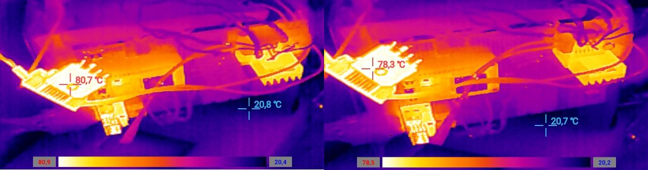

Ide mi o to, ze cez L298N + 2 x LM317 mozem dosiahnut pomocov 2 kanalovej
PWM / 10 - 40 kHz / modulacie prud max. 2 x 1.5 A pri teplote na obr.
Ako nastavit PWM pre ten balancny prud, kedze tie baterky z 2013 maju
vysoky vnut. odpor, preto idu ihned hore po zapnuti chargingu, ale ta modra
ostava dole, lebo hoci je nafuknuta, tak ma vnut. odpor rel. voci Winstonom OK.
LAcnejsie ako L298N + 2 x LM317 uz aktivny 3 A balancer urobit neviem.
Vidime tu vybijanie, nabijanie a nabijanie + balancovanie.

Ohrev LM317 pri 860 mA

K tématu, nemůže to být rozdílnou chemií v článku? Zkus změřit průběhy Winstonů a Dacana, vždyť to bude na 99% jiná chemie/jiný průběh ne?

AHoj DIky za clanok. / alebo to bol od Diabla ??? / No je to asi vekom, tie clanky som kupil uzivane
a u mna tie Winstony od r. 2015-16 uz nieco nabehali a boli to najslabsie
clanky, ergo boli vzdy dlhsi cas na 3.5 -3.6 V, tak asi napuchli o 1 mm.
Ten napuchnuty / Docan / je asi o 2 cm, ale odpor ma aj vdaka kapacite vyrazne lepsi
ako tie Winstony, vidno to podla ripplu z tych grafov a podla hodnoty pri nabijani
voci hodnote pri vybijani.
Cielom tej ESP - NOW komunikacie bez routera a wifi switcha je, aby ESP32 - BMS
odkomunikovalo vsetkym MPPT_0 .... MPPT_x, kolko prudu do baterky max. potrebuje
a aby MPPTs znizili nabijaci vykon.
Zatial to testujem na 1 - 1.5 A na balancny string. Balancny string je vytvoreny tak
aby od /-/ 0 V, postupne k /+/ isli najprv najlepsie clanky s najvacsou kapacitou
a najmensim AC/DC odporom. A postupne k vyssim potencialom idu horsie clanky,
a vacsinou to je tak za sa napr. z celeho stingu 0 - 7., tlaci do spodnych 2 ,4 , 6 clankov
na co pri 1.5 A x 3.6 x 4 == 22 W, pricom energia sa berie z 3.6 x 8, lebo tie uplne
vpravo / pri najkladnejsom potenciali / idu najskor s napatim hore.
Dalsi level bude 8 A aktivne balancovanie, a budem to testovat len co mi pridu
suciastky na BUCK menice.
