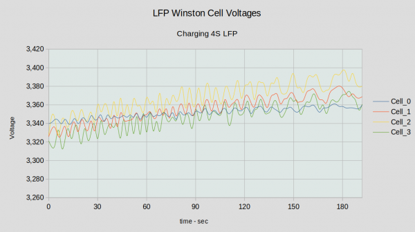

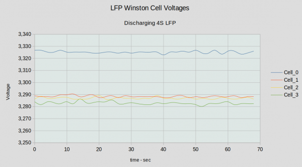

Vidime tu vybijanie, nabijanie a nabijanie + balancovanie.
Vybijanie:
Nabijanie:

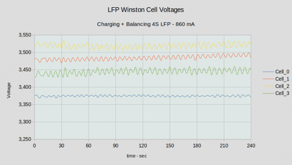

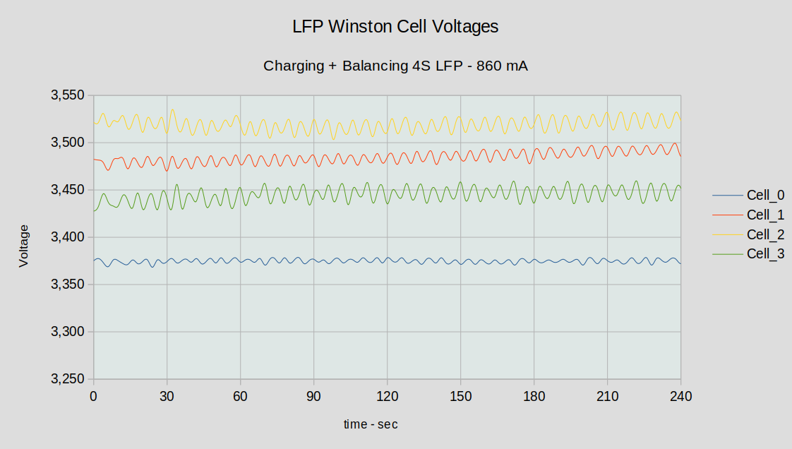

Nabijanie + 860 mA aktivne balancovanie :
Vybijanie:
Nabijanie:

Zatial to testujem na 1 - 1.5 A na balancny string. Balancny string je vytvoreny tak
aby od /-/ 0 V, postupne k /+/ isli najprv najlepsie clanky s najvacsou kapacitou
a najmensim AC/DC odporom. A postupne k vyssim potencialom idu horsie clanky,
a vacsinou to je tak za sa napr. z celeho stingu 0 - 7., tlaci do spodnych 2 ,4 , 6 clankov
na co pri 1.5 A x 3.6 x 4 == 22 W, pricom energia sa berie z 3.6 x 8, lebo tie uplne
vpravo / pri najkladnejsom potenciali / idu najskor s napatim hore.
