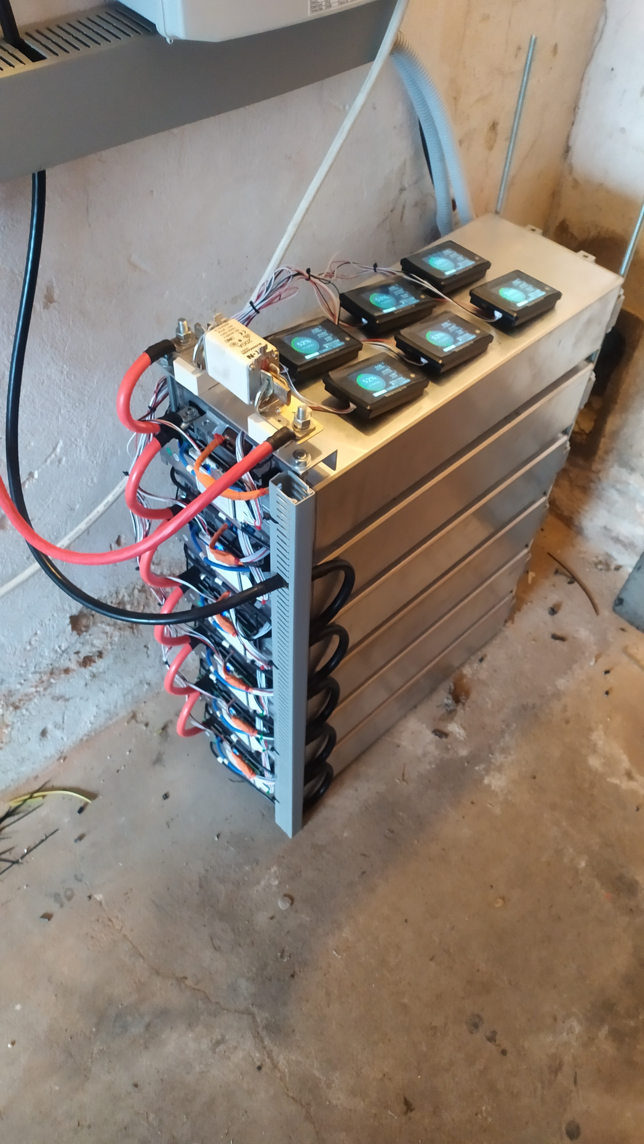

Řešil jsem to pro kamaráda zatím takto, ještě se to musí učesat:
BMSky 40A jsem kupoval zde:
https://www.aliexpress.com/item/3283366 ... f19ciVneEz
Display se musí koupit zvlášť, BT je součástí.
BMSka si rozumí i s teplotními čidly v baterii, takže to pak ukazuje i teplotu
Každá BMS je zvlášt a propojeny jsou paralelně, komunikaci s měničem to nemá.

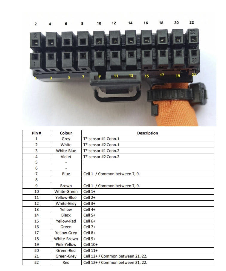

Konektory VW jsou tyto:
https://www.skoda-dily.cz/nahradni-dil/ ... 45257.html Kabelový svazek má vždy dva konektory a oba pasují do baterie(jedna strana po mírné úpravě)
Schéma VW konektoru: Jinak velké DÍKY patří uživateli Stanekl, který mi s tím pomohl a poradil, pouze předávám dál info.

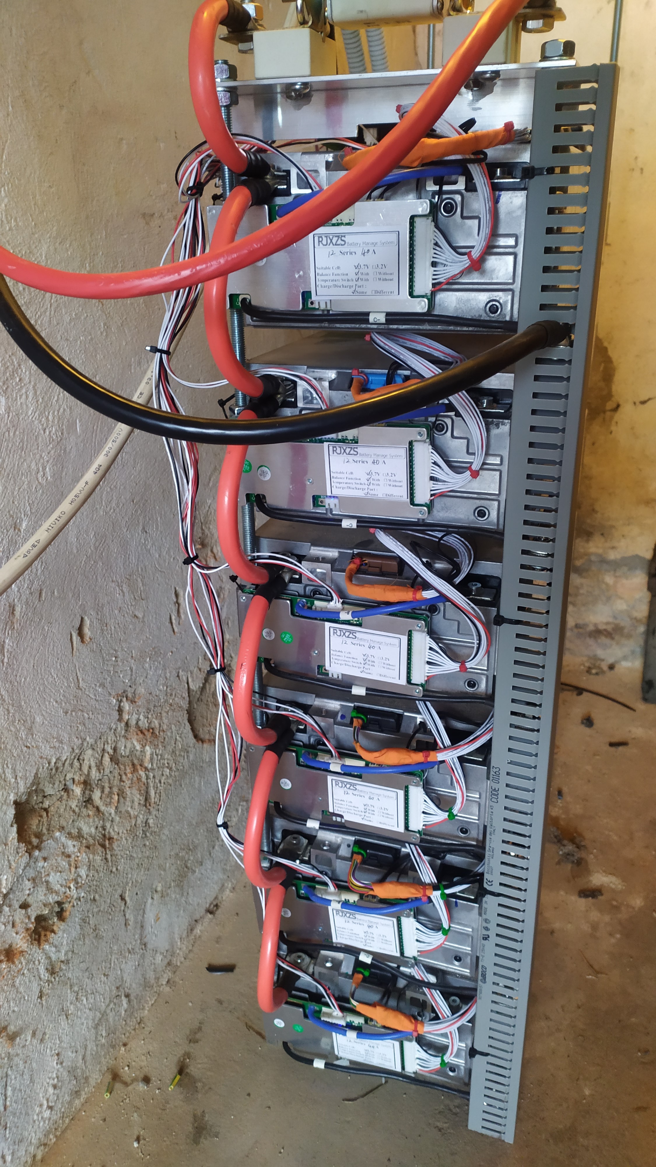

Ahoj,
ty baterie jsou předpokládám propojené paralelně?
Jen že podle fotek to vypadá, že máš to plus i mínus brané z vrchní baterky a jestli to tak je, tak je to špatně! Plus musi jít z jedné krajní baterie a mínus z krajní baterie na opačném konci, jinak dochází k tomu, že je nejvíc namáhaná ta baterie, je které jsou připojené odvody a ta na opačném konci se využívá nejméně a při nabíjení i vybíjení nedochází k rovnoměrnému rozložení proudů.

Vypadá to že to nemá do kříže no. Alespoň podle té fotky vede - pol od vrchu dolů přes propojky. Správně by měli vést propojky a ten - pol být zapojen na ten blok až dole.

Borci díky za podněty, jsem si tohoto nedostatku vědom a čeká se na kabel (svátky), aby se to mohlo upravit a mínus vyvést ze spodní strany. Ty rozdílné proudy jsou pak krásně vidět na těch displejích.

Osobně bych dal každému bloku pojistku. Ale jinak pěkné

Jasně, když o tom víš a řešíš to, tak v pohodě.
Jinak je to fakt pěkná práce

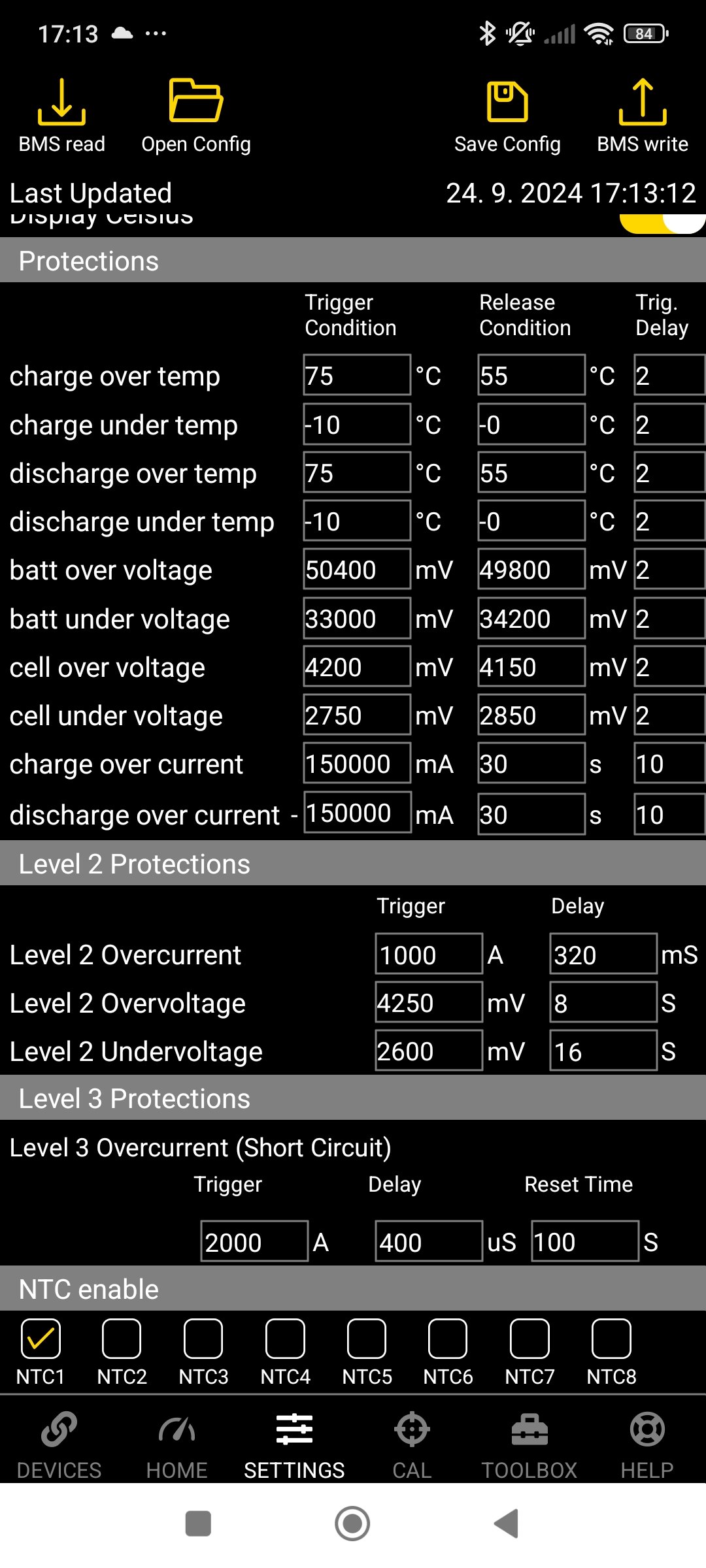

Ahoj ve spolek. Tuto baterii používám cca půl roku. Vybíjím na 40V a jednou se mi stalo, že mi ujel krajní článek na 2,5V. Dobil jsem ho modelářskou nabíječkou a znovu provozuji. Teď sleduju, že při dobití se to srovná na cca 0,01V, ale při vybíjení začne problémový článek padat o cca 0,1V. Pro jistotu jsem zvedl hranici odpojení měniče na 42V. Jak myslíte, že je na tom s životností? Pokud bych tvrdě vybíjel až někam k 40V, tak ujede asi i o 0,3V...jinak ostatní drží stále rozdíl oněch cca 0,015V

Bms samozřejmě mám. V chybách bylo jen hlášeno podpětí článku. Mám za to, že ráno když byla baterka už na hranici vybití, doma šlo několik spotřebičů a Velky proudový odběr.
- Příspěvky: 7497
- Reputace:1080
Re: BMS pro LG CHEM 12S 6,85 kWh
Tak blbě nastavenou, o to horší.
BMSka to měla dávno při 3 V na článku vypnout, pak by ti nemohlo nic dalšího jet ...

Tak koukám do BMS a asi bych měl zvednout hranici spodního napětí článku.

To jí tedy dáváš pěkně za uši. Rozumný rozsah pro 12s Liion je od 42.5-43V do 47.5-48V. Vybíjením na 40V získáš minimální kapacitu za cenu zásadního snížení životnosti.
Provozovat já 12s Liion, nastavím vypnutí měniče při 42,85V , zapnutí měniče při 44,15V a vypnutí nabíjení při 47,6V.
