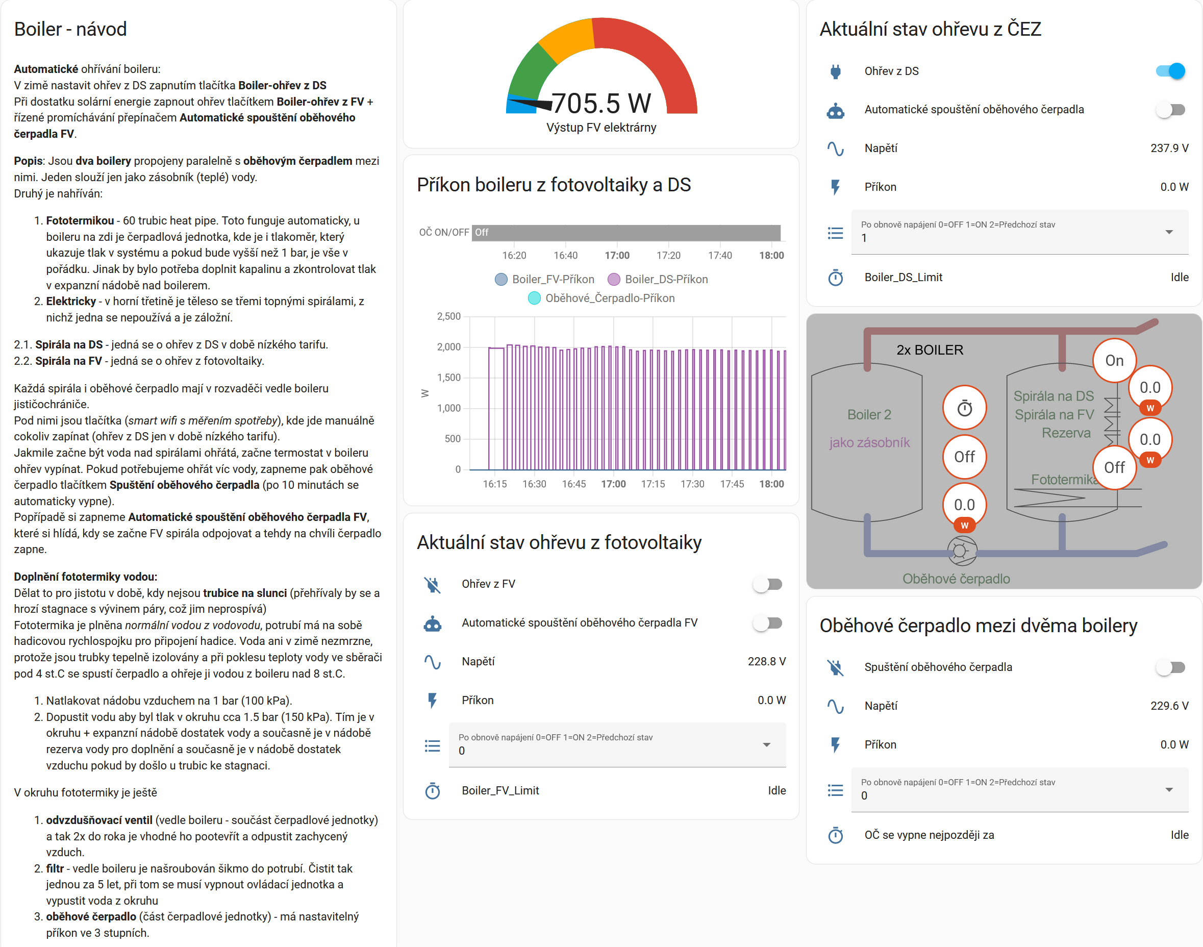

U každého jsou jiné podmínky. Já mám mezi dvěma dražickými boilery oběhové čerpadlo (válelo se doma bez užitku) a jeho zapínáním se dají prohřát oba boilery i když je 3f elektrická patrona v horní třetině. A cirkulace takto jde klidně zapojit i pro jeden boiler.

Zaujímavé riešenie.rva píše:U každého jsou jiné podmínky. Já mám mezi dvěma dražickými boilery oběhové čerpadlo (válelo se doma bez užitku) a jeho zapínáním se dají prohřát oba boilery i když je 3f elektrická patrona v horní třetině. A cirkulace takto jde klidně zapojit i pro jeden boiler.
