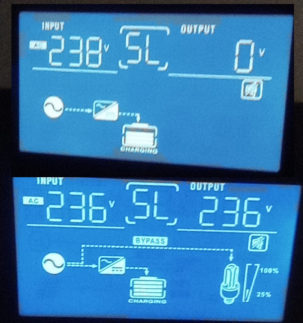

Ahoj pánové. Prihreji si polívčičku. Nedávno jsem objednal MAX 24V pro jednoho kolegu. Ten umí bypass i s vypnutým měničem. Prostě pokud má na AC IN napětí, tak to přemostí na výstup. To mě docela nadchlo, protože bych to krásně zautomatizoval. Ale ten můj to bohužel neumí. Nicméně, když mám SUB, tak bypass samozřejmě se zapnutým měničem jede, ale symbol měniče na displeji nesvítí. Vlastní spotřebu jsem zkoušel měřit ale je to pod rozlišovací schopnosti měřáku co mám do zásuvky. Po odpojení DS se okamžitě chytne na měnič a symbol měniče se rozsvítí.

Jj. Regulátor funguje i pokud je měnič vypnutý tlačítkem. Jen se po setmění uspí a displej normálně zhasne. Ale pokud je měnič vypnutý tlačítkem tak na výstupu není nikdy nic. Ten King co má kolega jede na bypass i s vypnutým měničem, pokud je připojen na DS. Prostě jen distribuuje DS. Svítí na něm bypass se šipkou a na výstupu je normálně síť. Tedy v případě výpadku sítě vypadne i síť za měničem, protože ten je toho času vypnutý. Můj měnič ale síť nepustí, dokud není zapnutý tlačítkem, takže má vlastní odběr. Takže s funkcí jak jsem popsal toho Kinga se dá krásně automatizovat přepínání sítí bez zbytečného odběru. Systém si může celoročně žít vlastním životem v závislosti na utomatizaci (v mém případě LOGO). Můj měnič ale tohle bohužel neumí a neuměl to ani žádný Axpert co jsem měl dřív.
EDIT: Vzhledem k tomu, že měnič pohotově přejde v režimu SUB na provoz z baterek, znamená to že měnič jede a ujídá vlastní spotřebu. Jen nesvítí ten symbol na displeji. Mě by ale vyhovovala mnohem víc ta funkce, kdy i s vypnutým tlačítkem je na výstupu DS.

Už chápu. Měnič je v pohotovosti i v režimu bypass aby při výpadku dodávky od distribuce mohl okamžitě naskočit. A teď jsem koukal, že tak je to i u mě. Já mám teda 3 měniče paralelně, master běží stále a slave1 a slave2 jsou vypínány automatikou. Teď mám právě jednoho vypnutého (a přes něj nejde ani bypass) a jednoho zapnutého:

Přesně tak. Jenže ta ikona měniče naskočí na displeji až ve chvíli, kdy mu sebereš DS. Jede prostě v záloze a jinak to neumí. Když ho tlačítkem vypnu, jsem za všech okolností bez proudu. Kdežto ten měnič toho mého kamaráda nevyžaduje zapnutí tlačítkem a přes to značí bypass a na jeho výstupu je DS i když je tlačítkem vypnutý, což je super funkce.

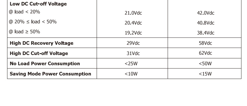

Tak bez připojených panelů a sítě(pouze připojená baterie) klešťákem změřeno 1 až 1,2A. V manuálu jsem pak našel následující.
