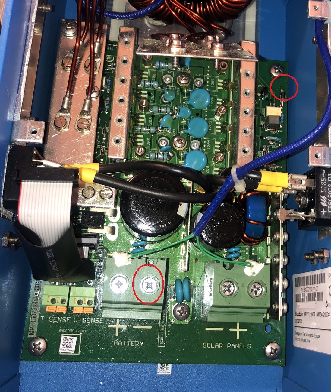

Ahoj, dostal se mi do rukou starý MPPT s LCD, viz foto. Má problém při větším vstupním napětí nebo proudu udržet dostatečné napětí na nábojové pumpě horního tranzistoru snižováku a tím pak přestává dodávat výkon do baterky. Měřením v klidu jsem zjistil, že na 15V driver jde napětí pouze 14V. Vše zajišťuje vcelku jednoduchý samokmit, kterému jsem naměřil 13V na diodě ve zpětné vazbě. Má někdo tento regulátor odměřený nebo by dokázal poradit jaké tam má být napětí?

Jsem rád za tento regulátor nemám rád monobloky, který pro jistotu ještě zalejou pryskyřicí. Deska je opravdu hodně jednoduchá a tudíž i proveditelná oprava. Samotný optočlen je napájen z hlavního zdroje který dává napětí 14V. V cestě je ještě dioda a odpor 12 ohm. Takže napětí v zátěži bude ještě nižší. I když je možné že TLP352 pracuje při menším napětí než je ve specifikaci (15-30V), nevěřím tomu, že by výrobce na to spoléhal a dával na něj cca 13V. Výměnou optočlenu si možná pomohu, ale nebude díky pomalejšímu spínání gate tranzistoru vyšší spínací ztráta? Schéma mám pouze dílčí na papíře, když jsem zjišťoval jednotlivé bloky jak fungují. Nějaké ucelené by se hodilo. Je možné změřit jaké napětí dává Váš zdroj? Je měřitelné na anodě D202 proti baterie minus. Je lepší to měřit na vývodu diody než na padu PCB, deska je pomerně dobře nalakována. Vzhledem k tomu, že mám celý regulátor rozebraný, výměnu všech zatížených komponent zvažuji, avšak rád bych jej uvedl do funkce abych měl srovnání před a po, i za cenu, že jej budu muset složit a pak znova rozebrat.

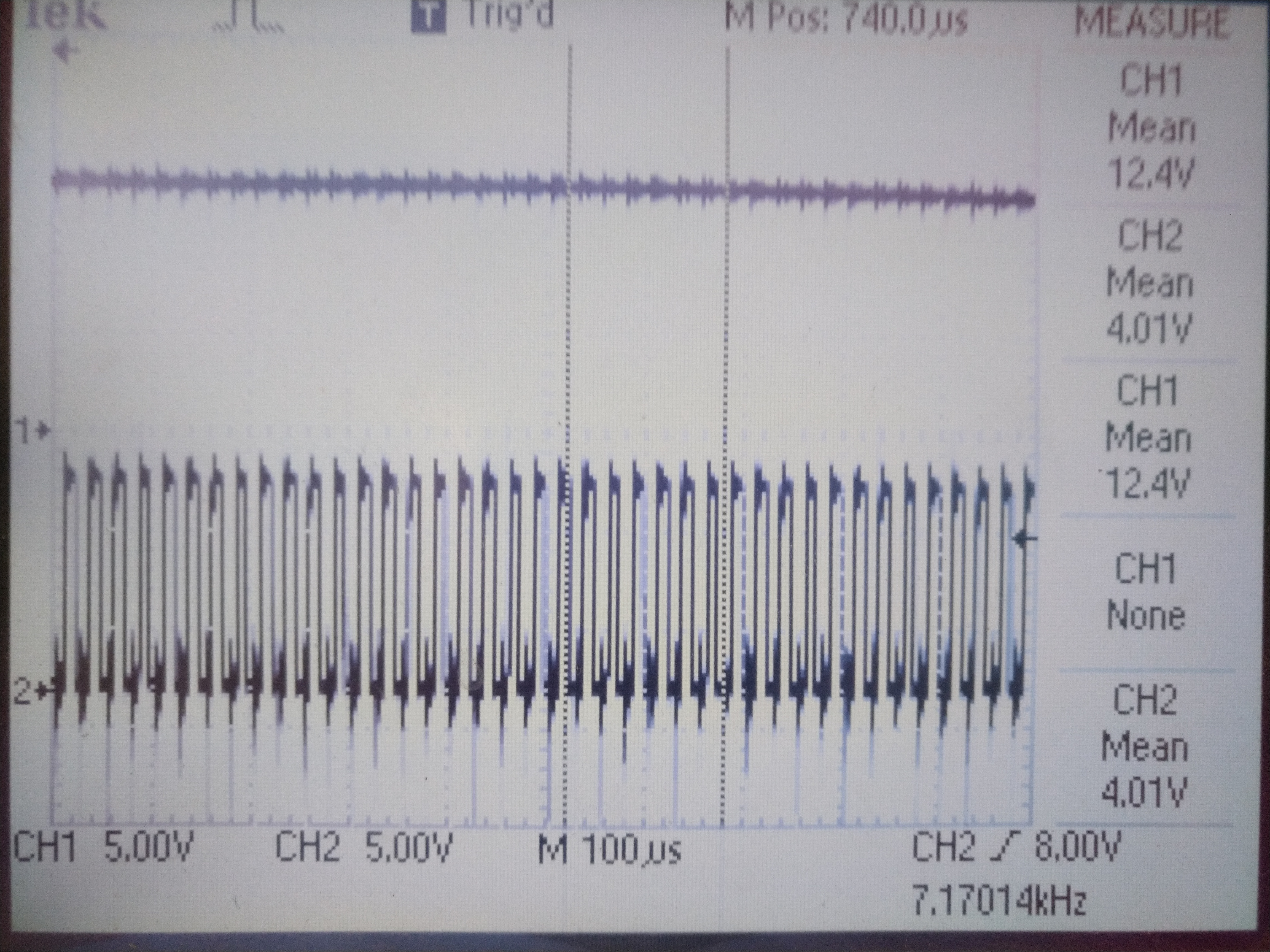

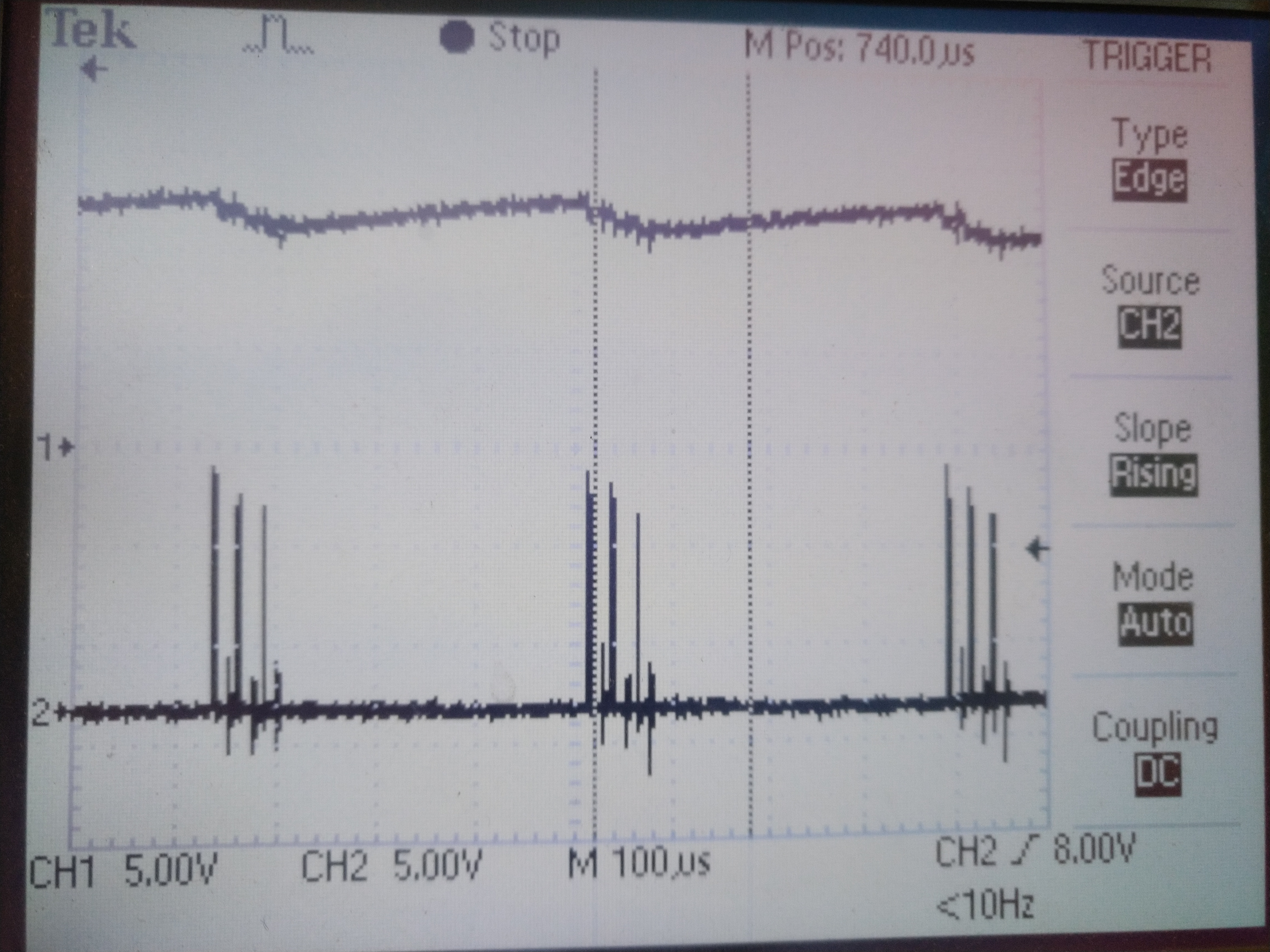

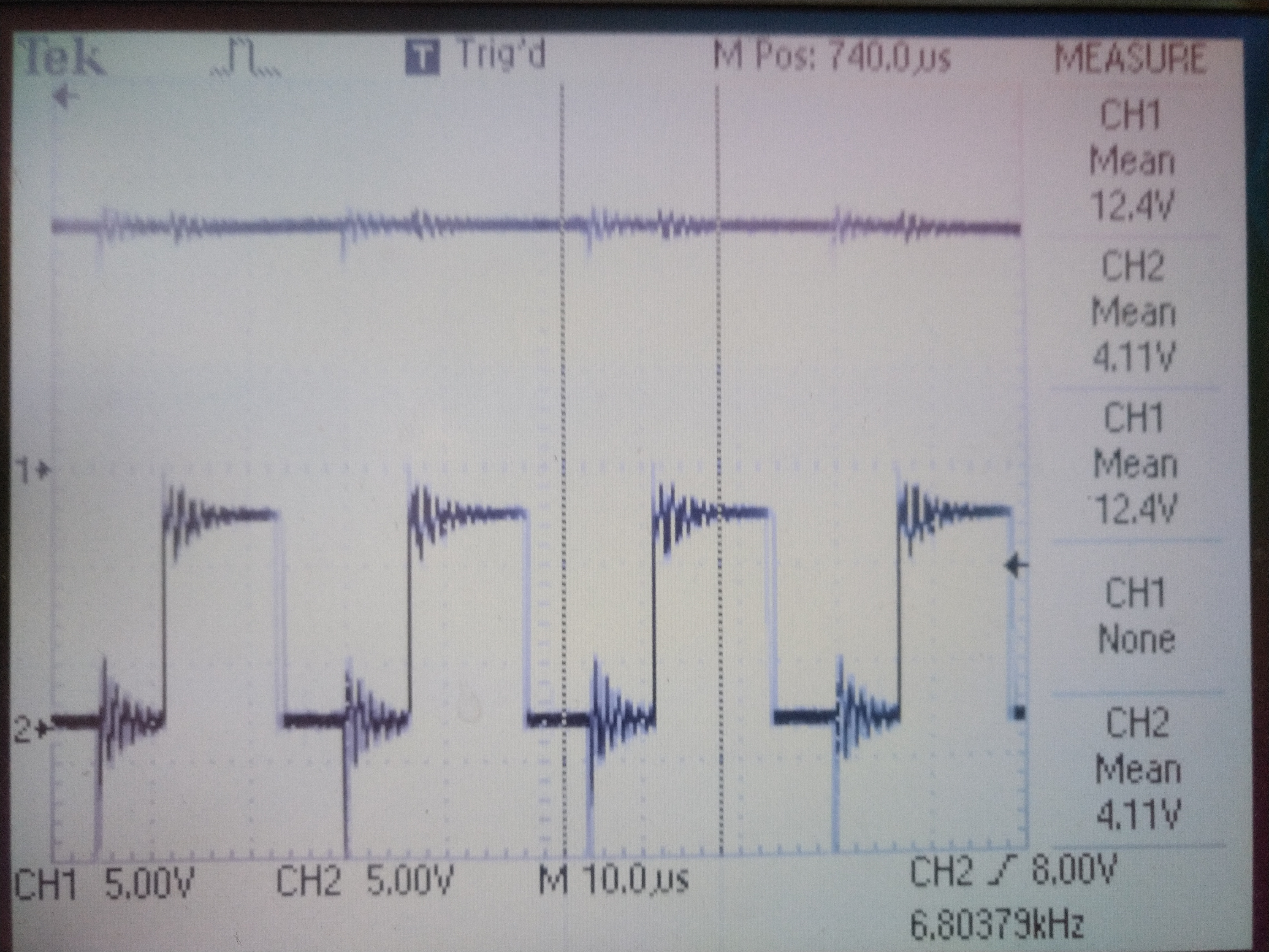

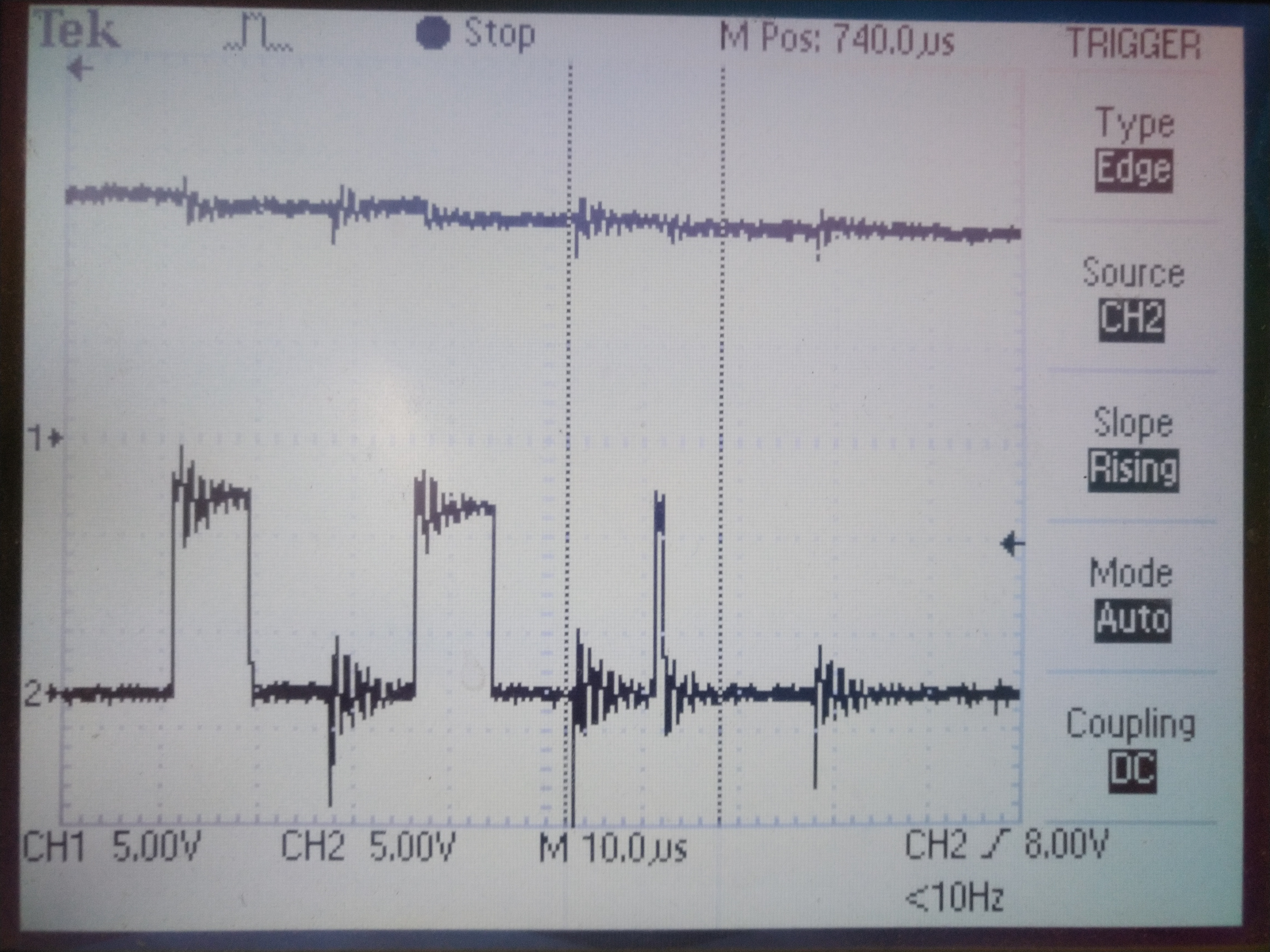

Zenerka D203 je 15V, driver má UVLO 11V-13.5V při sepnutém výstupu. Zdrojová část je schovaná pod plechem v levé části. Je tam ve zpětné vazbě 13V zenerka(naměřeno 12.8V) v sérii s odporem 1k(naměřeno 0.7V) a přechodem v tranzistoru BE(naměřeno 0.6V). Proud tam je pouze cca 0.6mA, takže proto tak nízké výstupní napětí. Přikládám průběh napětí na boot kondenzátoru horního tranzistoru, je tam vidět jak napětí letí rychle dolů a driver vypne. Svitek jsem pro jistotu vyměnil za nový a přidal elyt 47u(menší jsem nenašel). Zdá se že to pomohlo. Je však otázkou co se stalo, napadají mi tři věci:

PS: to rušení tam ve skutečnosti není tak velké, měl jsem dlouhé měřicí dráty vytažené ven z měniče
