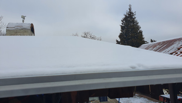

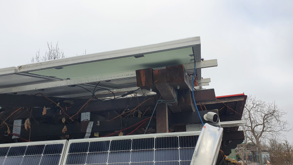

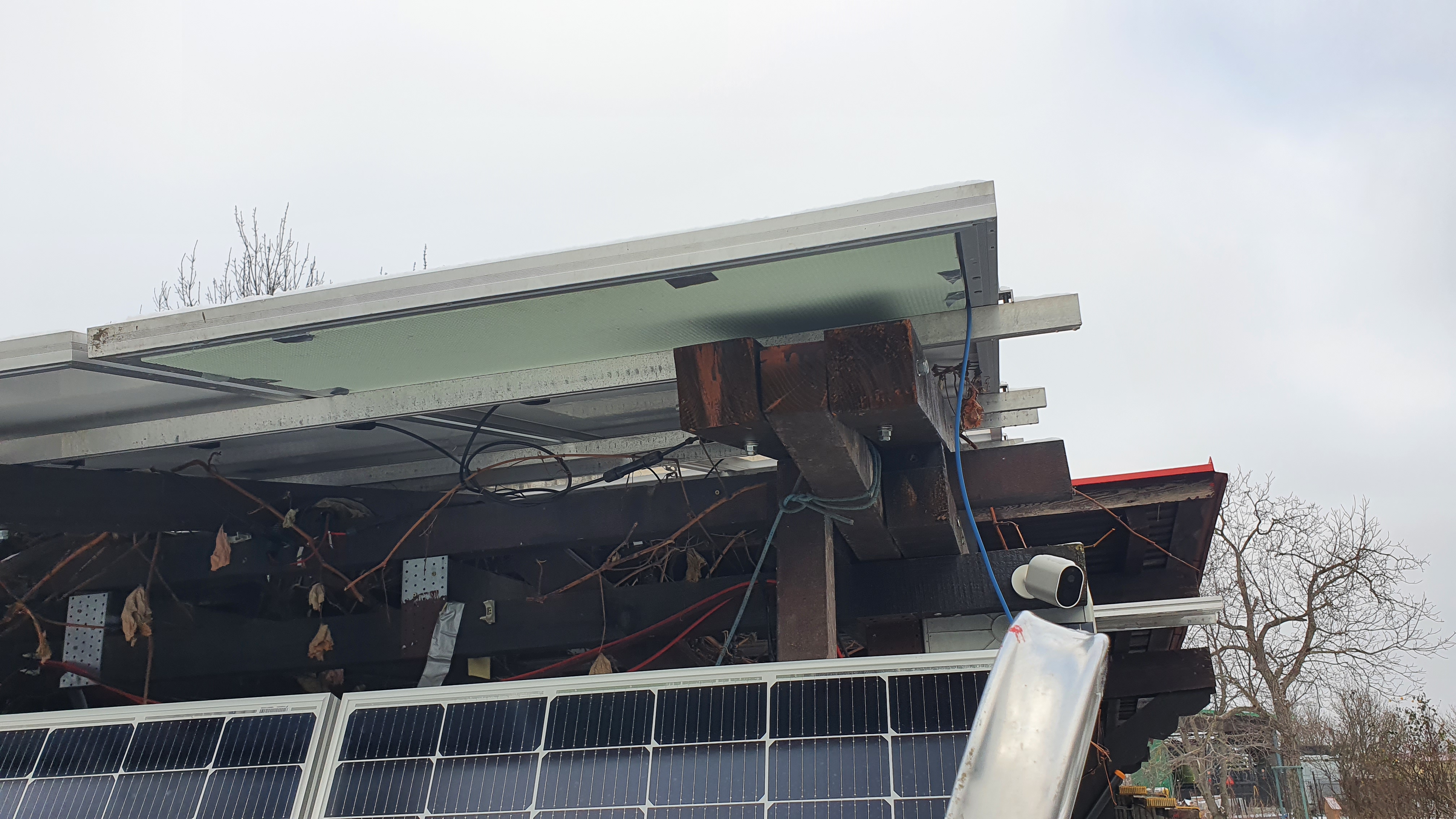

Dnes som skusmo skúsil spravit rozmrazovací systém - teda pokus #1 - neuspesny.
Žial termokabel Raytherm 10W/m ktorý mám je slabý, pri prvom pokuse so slučkami pod panelom (dal som 3 v 20 cm rozostupoch bez zateplenia) to nerobilo nič.
Dnes som urobil slučky v 5cm intervale na 3cm styrodure (EPS), ktory som dal pod panel. Už to začalo hriať, ale vonku bolo -3C a ledva sa to po 30min odtopilo. Teplota jadra káblu vo vzduchu bola len -0.4 C. Pokus som po 30 minutach ukoncil...
Kábel vrátim a objednám niečo silnejšie, asi 30W/m.Chcem sa vyhnúť lepeniu styroduru pod panel,stačia mi 3-4 slučky na okapovej hrane a zbytok sa už odtopí sám. Teda dúfam.
Na konci som to odinštaloval, zobral metlu a omietol to

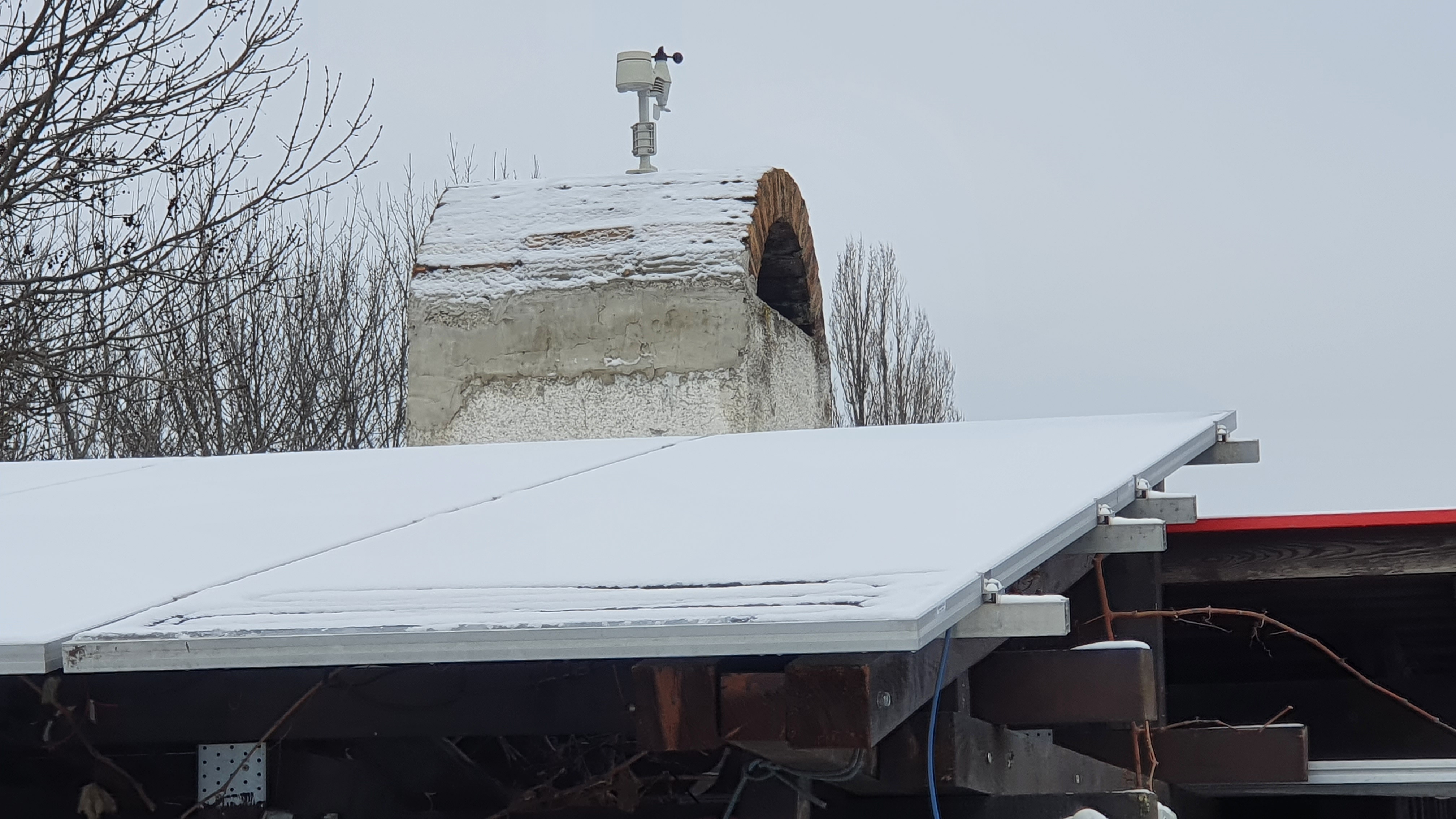

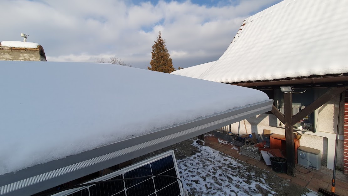

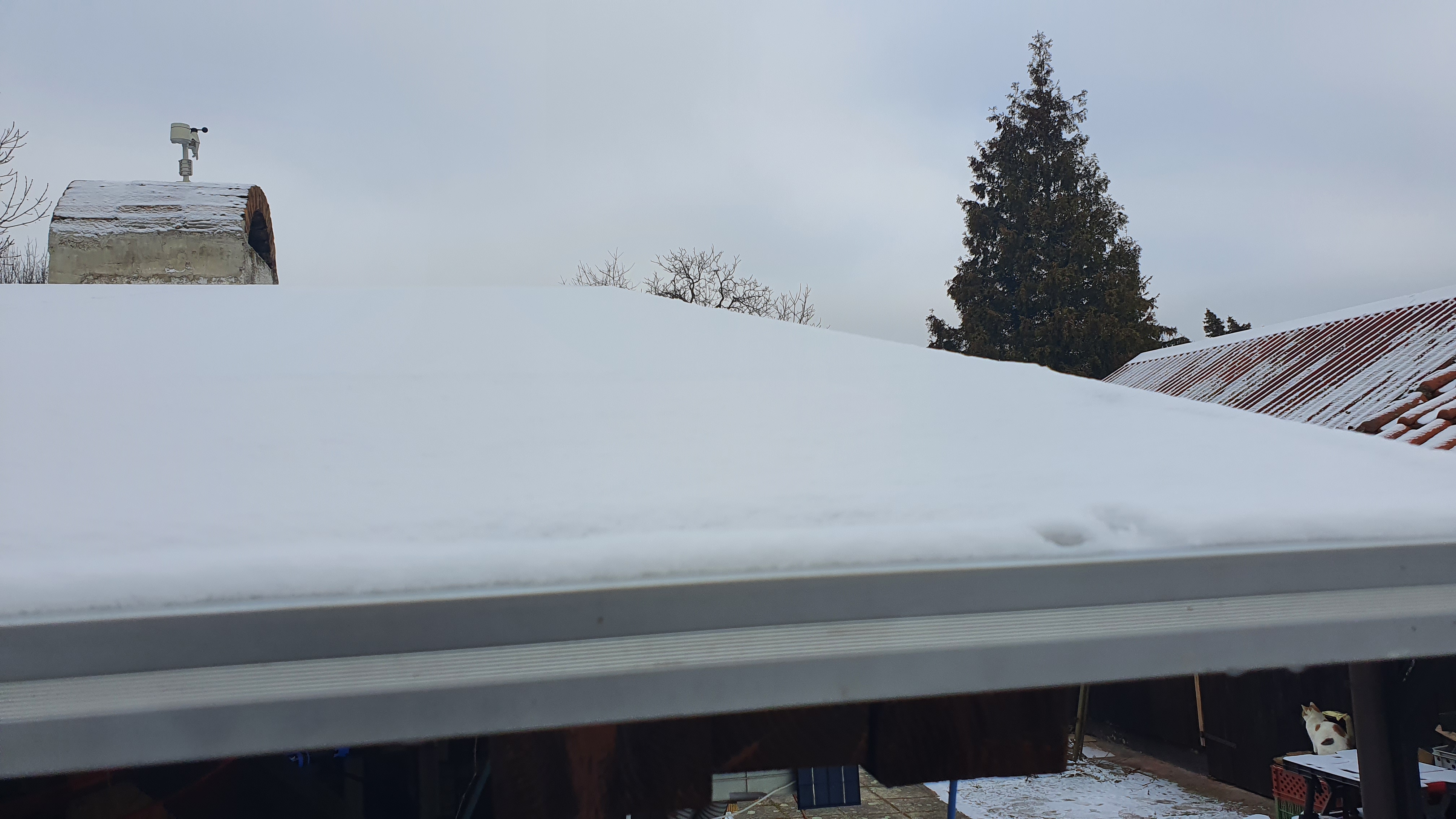

Zial, tu vidim evoluciu
. Povodne bol moj pristresok osadeny 6x poly panelom300W (Schutten) v sklone 45%. Ked nasnezilo, obcas trebalo stiahnut sneh, ale inak stacila teplota okolo 0C (na zahori 250mnm bezne) a bolo cisto. V roku 2021 som prerobil na 12x330Wp mono, ale sklon sa znizil na 12stupnov. Tu uz treba kazde snezenie ometlovat.
Z dlhodobych pozorovani som zistil, ze staci odhrabat spodok panela o zvysok sa postara uz slnko (aspon v 250mnm).
Dalsia elektraren ktoru mam v 890mnm v Tatrach sa sprava odlisne, tam treba ometat stale. Ak je obmek, sneh treba dat dole,inak to zmrzne a bude to tam aj 3 mesiace.

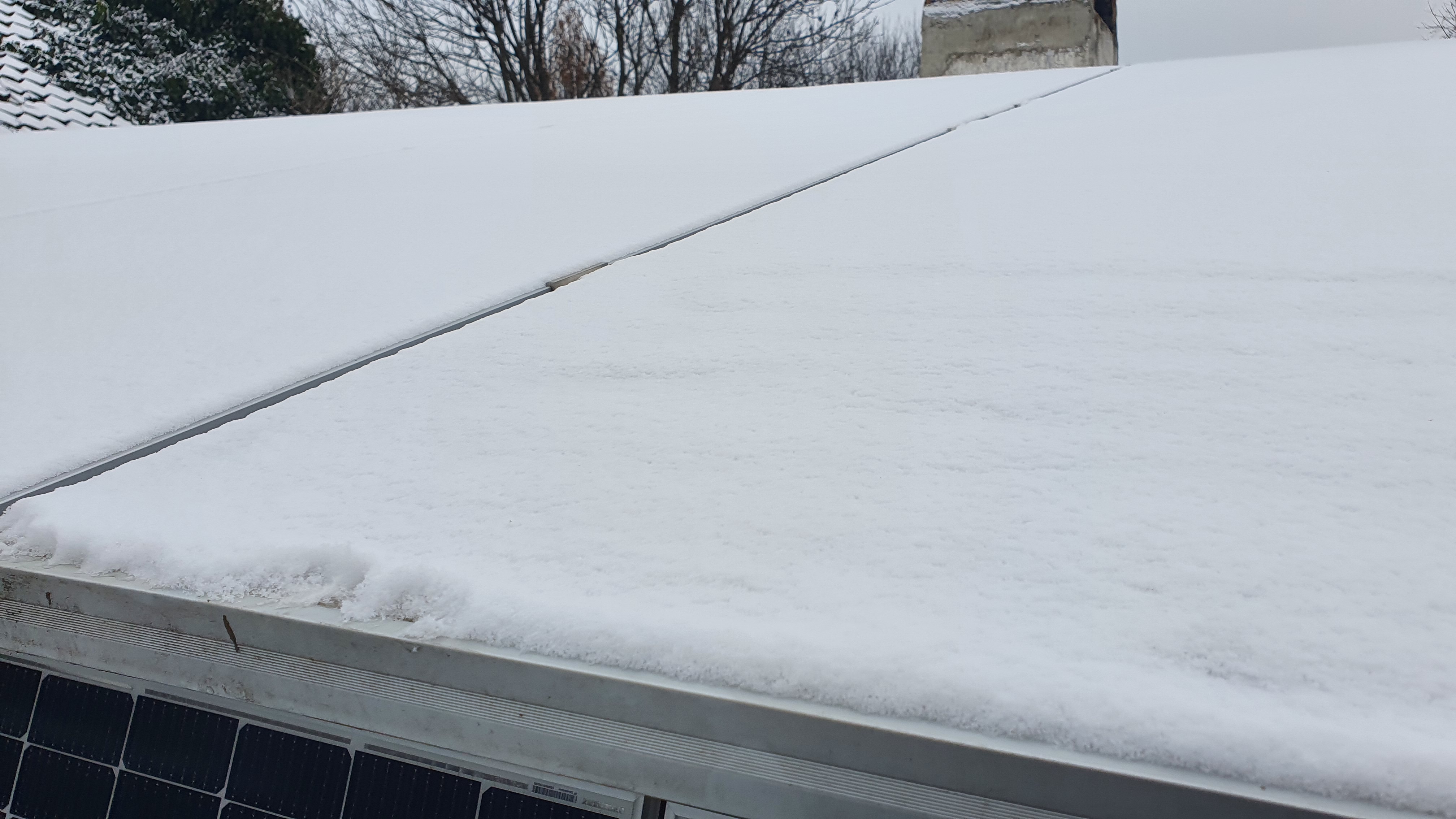

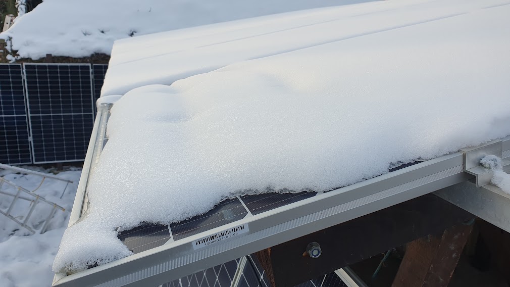

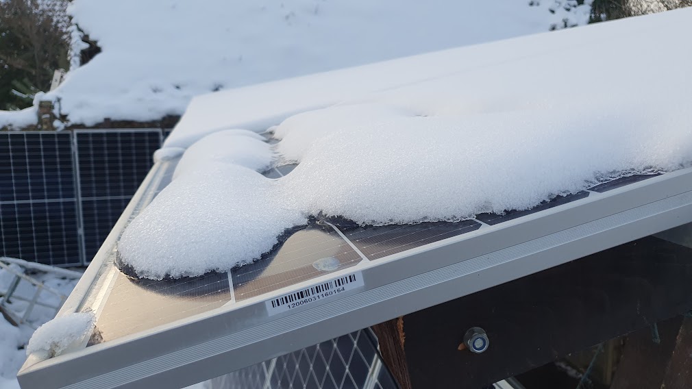

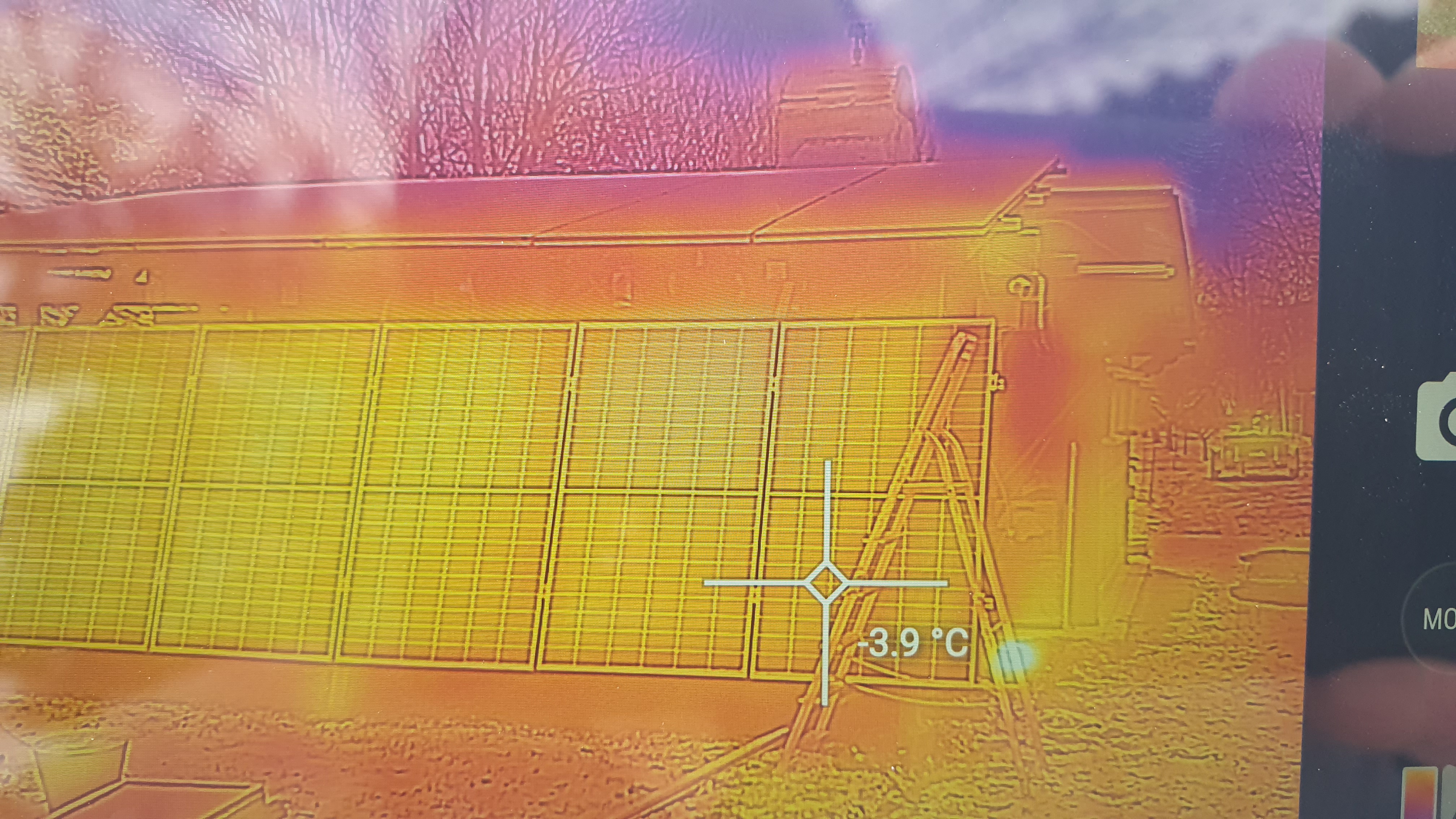

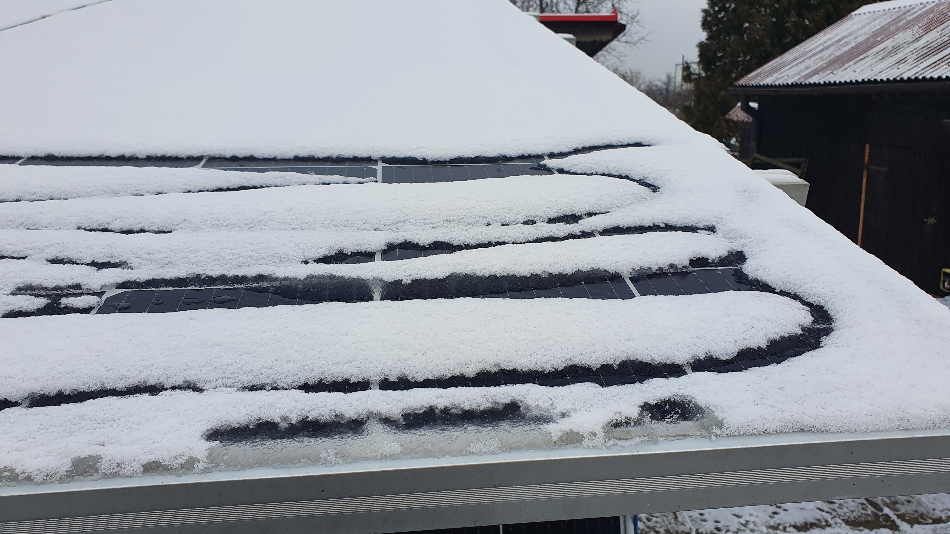

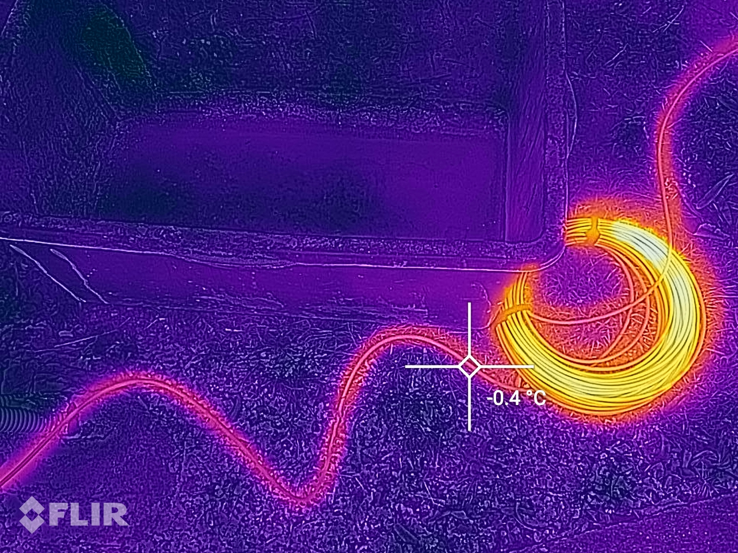

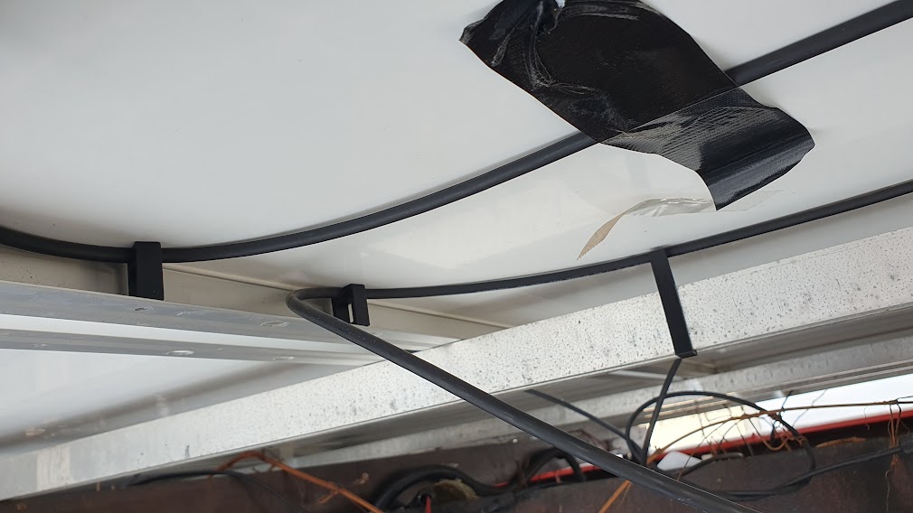

Dnes som urobil pokus #2 so silnejsim kablom - 30W/meter, značka rovnaká = Raytherm. Na rozdiel od pôvodného má 6mm, UV stabilizáciu a 40m stálo cca 120e Príkon cca 1200W. Vonkajšia teplota jemne pod -2C, sneh zmrznutý (naschvál som to nechal od posledného sneženia 3 dni zatvdnúť.
Zatial som urobil 3 hady, asi v 10-15cm vzdialenosti od seba. Bez izolácie...
Držiaky sú vlastná tvorba, vyprintené na 3D tlačiarni.
Spúštam časomieru...
30 minút, pozitívny stav
60 minút, koniec testu
Teplota nikde na kábli neprekročila podľa FLIRu 35C, takže v pohode...
Zajtra skúsim rozkáblovať celé pole a podám výsledky, ako sa to správa keď zasvieti slniečko...

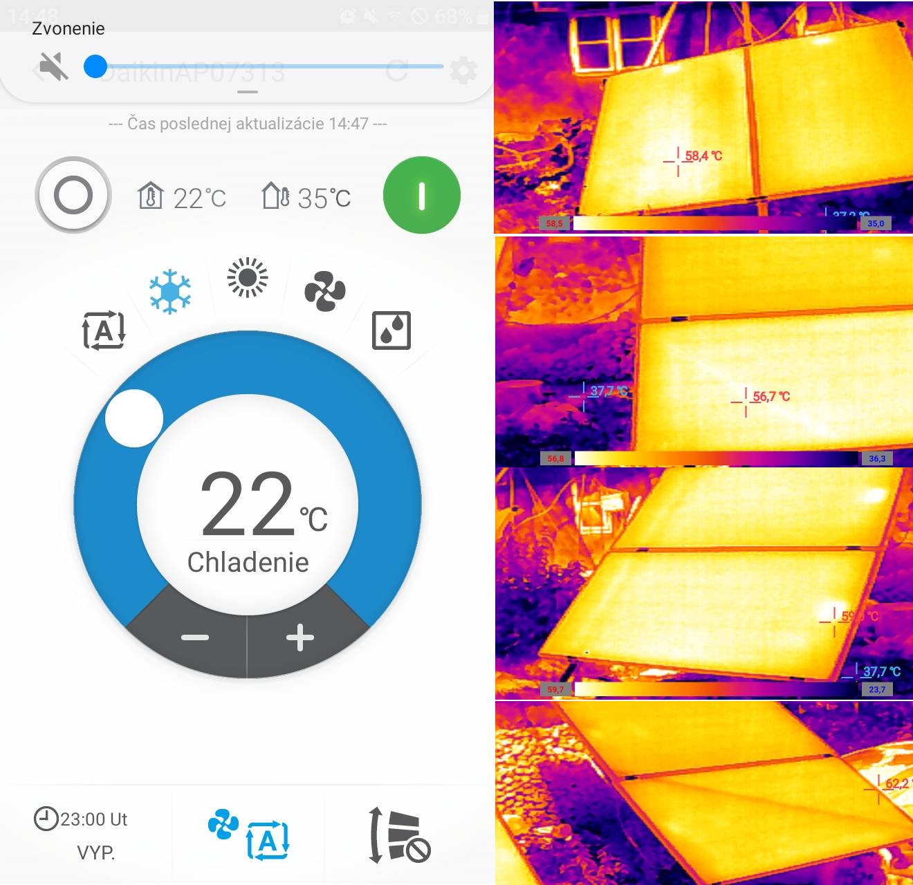

Ja som niekedy skusal CC zdroj, a ani niekolko desiatok minut zahrievania, nesposobilo,
aby asi 1 mm namraza odtiekla. Ergo s niekolkymi centimetrami snehu to bude este horsie
, najma ak su panely uz starsie a obrusene, snehom, prieskom, vtacim trusom, .....
Z clankov je odvadzane teplo do ramu, vyzaruje dozadu, treba kvanta tepla.
Neviem kde by napr. v off-grid systeme tu energiu zobral, ... centrala ? 6500 W ???
Ale v lete chcem otestovat novy chladiaci system, tak to potom na forum postnem
ci bude teplota nizsia ako toto:
Ak by ten system aj nahrieval/chladil panely, potom to nejaky zmysel ma.
Ked stale snezi, ani metla kazdych 20 - 30 min nepomoze, lebo to namrza a namrza.
