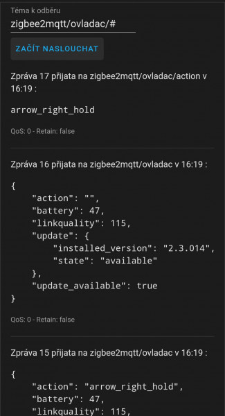

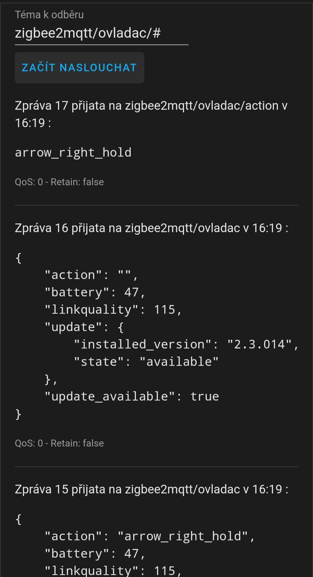

Re: ZigBee Lidl Silvercrest smart button HG08164
Ok, zkus mrknout co přesně Z2M do asistenta posílá: V menu HA "Nastavení" -> "Zařízení a služby" bys měl vidět integraci MQTT. Klikni na tlačítko nastavit a pak do okýnka "Naslouchat tématu" napiš
Potvrď tlačítkem "začít naslouchat" a potom zkus zmáčknout to Lidl tlačítko. Takhle to vypadá když podržím tlačítko na ovladači z ikey:
Kód: Vybrat vše
zigbee2mqtt/bouda_vypinac1/#- lzahradil
