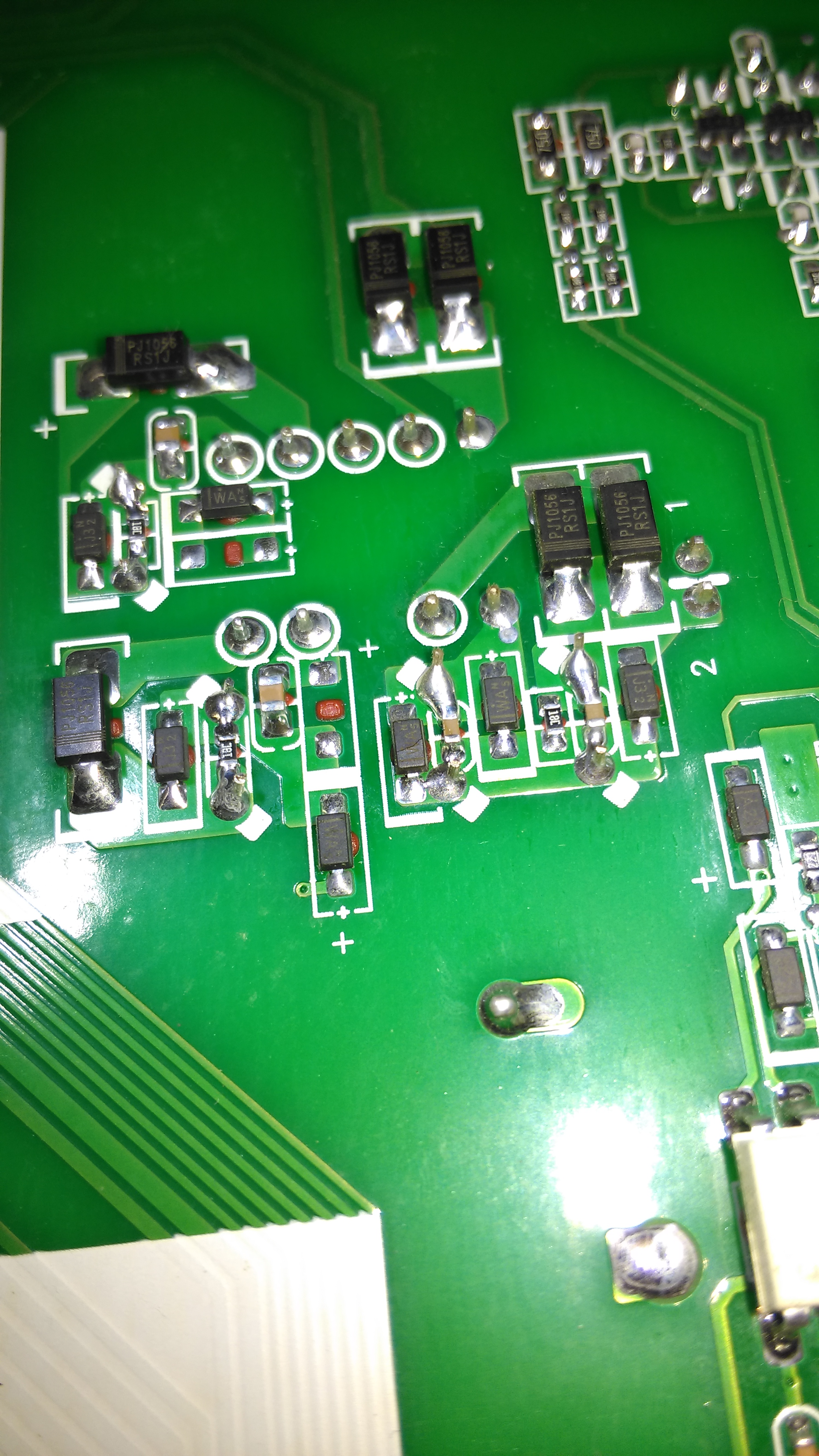

Vypadá to že easun má některé typy zvlášť povedené. Moje dva 5.5kw easuny jsem opravoval už během jednoho roku svátečního používání .... Nicméně většina závad šla jednoduše opravit. V těch mojich to vypadá na nějaký technologický problém při pájení. Nebo špatné / vlhké součástky při pájení. Vždy to bylo něco kolem zdrojů pro buzení , popraskané zenerovy diody , prasklý kondenzátor ....

nebo mechanicka deformace, deksa se prohne a pak to takhle rupne. Kdy zby se to opakovalo, nahradil bych to klasikou. Treba oro automotive se pouzivaji specialni keramicke kondy a nebo takovehle drzaky aby to neprasklo kdyz to pruziTomZL22 píše:Vypadá to že easun má některé typy zvlášť povedené. Moje dva 5.5kw easuny jsem opravoval už během jednoho roku svátečního používání .... Nicméně většina závad šla jednoduše opravit. V těch mojich to vypadá na nějaký technologický problém při pájení. Nebo špatné / vlhké součástky při pájení. Vždy to bylo něco kolem zdrojů pro buzení , popraskané zenerovy diody , prasklý kondenzátor ....

U mě ten měnič začal vypadávat , pak třeba začal hlásit malý výkon z panelů . Druhý měnič chcípnul po týdnu uplně. Po vytahání a zkontrolování všech výkonových věcí jsem zjistil neexistující napětí +18 a -5 pro budiče IGBT . Dělají se těma polámanýma diodama .
