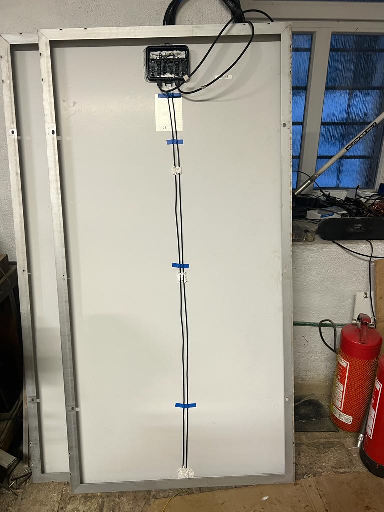

Používám upravené 72čl. solární panely 185Wp u kterých se výstupní box
rozdělí takže z Ump 37V/5A vzniknou 2 panely 18.5V/10A které se spojí
paralelně. Z 18,5V při mizerném zimním osvitu UMP ještě klesá 16V což je
vhodné pro PWM regulátor 12/24V20A. Při mizerném zimním rozptýleném
světle dají panely 10-20W což je málo ale pořád lepší než vůbec nic.

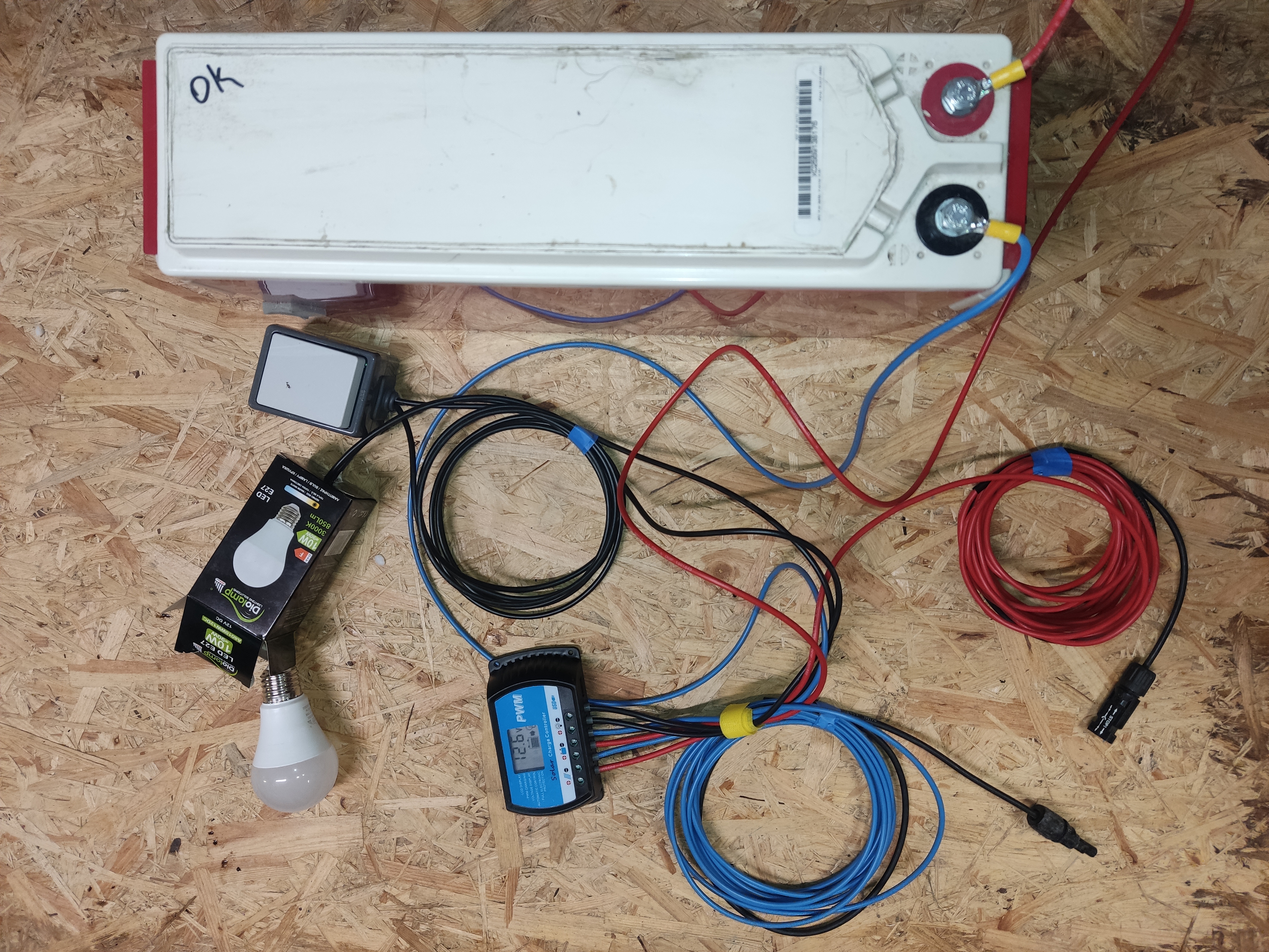

jen pro představu jak to vypadá pwm s usb vypínač led dioda na 12v staré olovo

Upravený panel pro 12V systém

misto pwm s usb by stacilo normalni pwm a usb nabijeci adapter do auta. Stoji to par korun.
