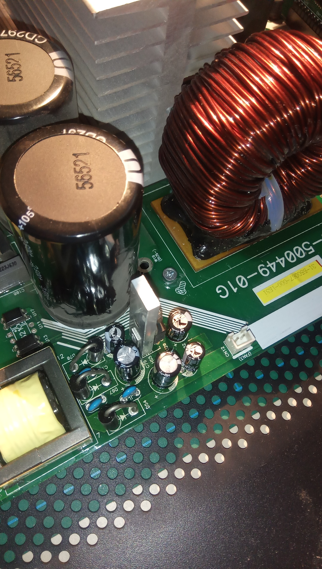

Zdravím,
Po 7 letech se na Axpertu rozblikal display a cvakalo relé v pulzu cca 1s. Nešlo nic
. Takže pokud by se to někomu stalo, jsou to s největší pravděpodobností kondenzátory zdroje. Stačí rozebrat a vyměnit. Fotka těch potvůrek je v příloze. A Axpert už zase jede
. Třeba se to někomu bude hodit.

foto je po vymene? ty, co jsi vymenil byli nak nafoukli, vytekly?

Foto je po výměně, ale na těch starých nebylo nic vidět. Pouze neměly kapacitu. Byly to hlavně 2x 1000u na 16V.
