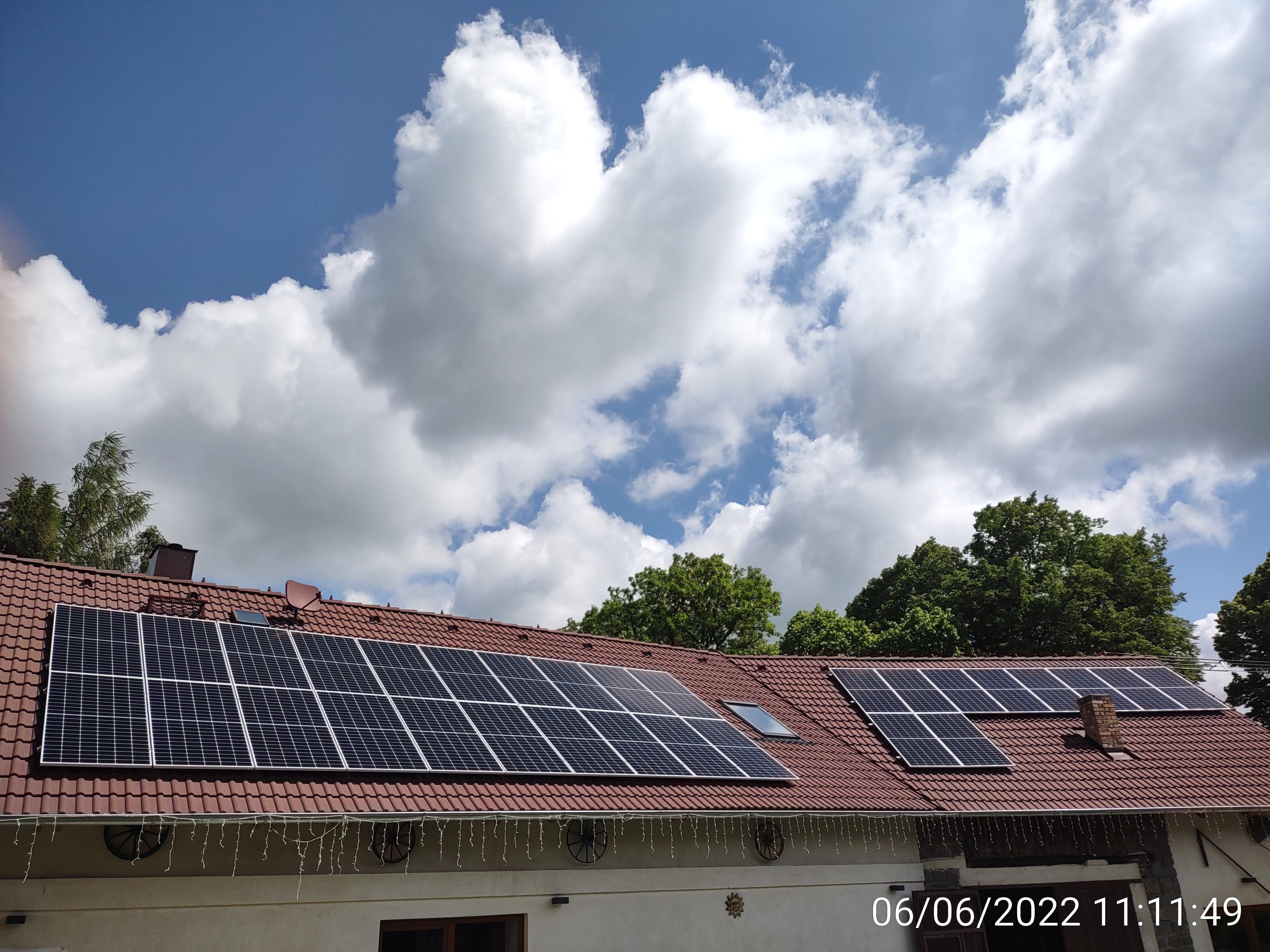

Zdravím a prosím o radu ohledně těchto MPPT regulátorů.Jaké máte zkušenosti a co doporučíte.Chci přidat další panely Longi LR4-72HPH455.U 250/100 regulátoru možné zapojení 4S3P a u 450/100 vychází 6S nebo 7S,ale to již překračuje povolený proud.Kalkurátor VE-MPPT 4.0 xlsm to však akceptuje.Předem díky.

Záleží jaké napětí akceptuješ, zda chceš jít přes 250V.
Taky záleží zda když budeš dělat string zda na některém panelu nebude stín, pak je lepší kratší string a umístit ho tak aby panely nebyly ve stínu.....

Vzhľadom na cenu RS450/100 by som skôr šiel do 250/100. Rozdiel 300-400€ je dosť výrazný a aj keď niečo zožerie kabeláž a istenie, stále je finančný rozdiel v prospech 250/100.

Vzhledem,že stíny moc nehrozí(viz obrázek) tak asi jít cestou přes 250V.Mám v plánu přendat střešní okno a odstranit komín.Tím se na střechu vejde cca 12-14panelů.Ještě jsem uvažoval o možnosti použít 1f měnič ongrid sofar,solax nebo fronius.S froniusem dokonce spolupracuje victron.Napájet input 230V u Easunů a externí nabíječku.Soban píše:Záleží jaké napětí akceptuješ, zda chceš jít přes 250V.

Ongrid nelze připojit na IN vstup AC do měniče protože pokud tam nebude napětí tak se ongrid nespustí.
Jinak pokud tolik panelů tak bych asi šel do 450/100, ale bude to chtít kvalitní komponenty na DC napětí......
