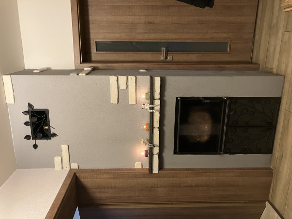

Mám 4 roky túto vložku :
https://www.pece-krb-krby.sk/p/1505/tep ... p=4c5bde74
Má to aj ochladzovaciu slučku, prívod vzduchu z dola primárny sa dá aj z miestnosti ( ovláda sa na šuflíku na popol) z vonka - 100 spiro -(ovláda sa klapkou ) ,prívod vzduchu z hora sekundárny - z miestnosti.
Dá sa objednať aj 2 sklo, tuším aj 3 sklo ?
Ja mám klasické 1 sklo dekor. Trošku to je horúce na povrchu.
Mám to napojené na 3 radiatory ( 2 izby v prízemí + dolná kúpelka), 1 poschodie podlahové kúrenie
(4 veľké izby, chodba, horná kúpelka), bojler 300 l ( horný výmenník cca 120 l vody nahrieva na 60 Celzia )
Krb je umiestnený v chodbe, v strede domu, tak väčšinou vykurujem 1 poschodie odpadovým teplom.
Je obmurovaný nehorľavým materialom Superizol, aj pod povalov. Hore je prieduch.
Je to Poľský výrobok. Nemá to pohyblivý rošt, to mi zo začiatku vadilo, ale zvykol som si.
Prikladám každých 6 hodín doplna. Ráno vyčistím popol.
V tomto čase kúrim cca od 14.00 hod , keď je chladnejšie o 20.00 hod priložim.
Keď sú mrazi, tak začínam o 8.00 hod.
Proste to človeka musí trošku baviť, ináč je to otrava. Keď nie som doma tak sa zopne plyn.
Na riadenie krbu mám Regulátor Dixell XR70CX 5N0I3 s antilegionella cyklom a RTC.
Je to viac relátkový termostat, rôzne nastavenia
Som s tým spokojný, len keď zapnem digestor tak cítiť dym, musím otvoriť vetračku, aby to navyťahovalo z krbu.
Ako to máte vyriešené s tým digestorom ?

Zase som to zle umiestnil do príspevku, treba na to kliknúť, potom sa to zobrazí normálne.
Na spodku su dvierka, tie mi robil kamarát, mám tam vedro uzatvarateľné na popol, čerpadlá, termostat, poistný ventil.
Hore prieduch - ide tam dosť horúci vzduch aj keď väčšina ide do teplej vody. Mám tam samoovzdušňovací ventil.
Na tú ochladzovaciu slučku treba doviesť vodu a odpad.
