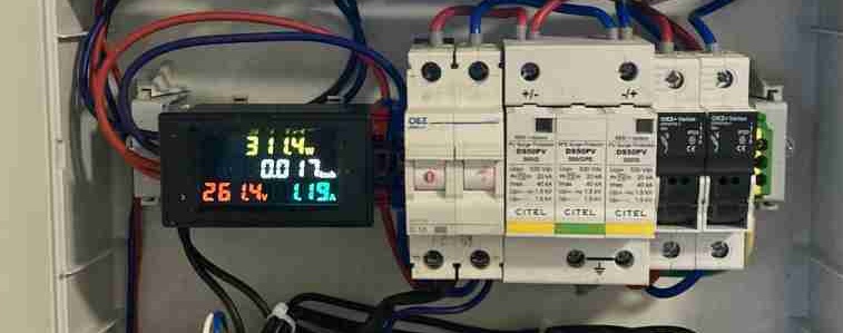

Na dvou instalacích pro TUV s regulátorem BEL používám tohle:
https://www.aliexpress.com/item/4000288 ... 4c4dPg8owF
základní provedení s integrovaným bočníkem do 20A, zapojeno přímo na DC vstup od panelů.
(320V /10A)
Samozřejmě až za jištěním a přepěťovkou
(Mám to tak proto že na BEL se nedá nic podobného připojit na AC výstup)
