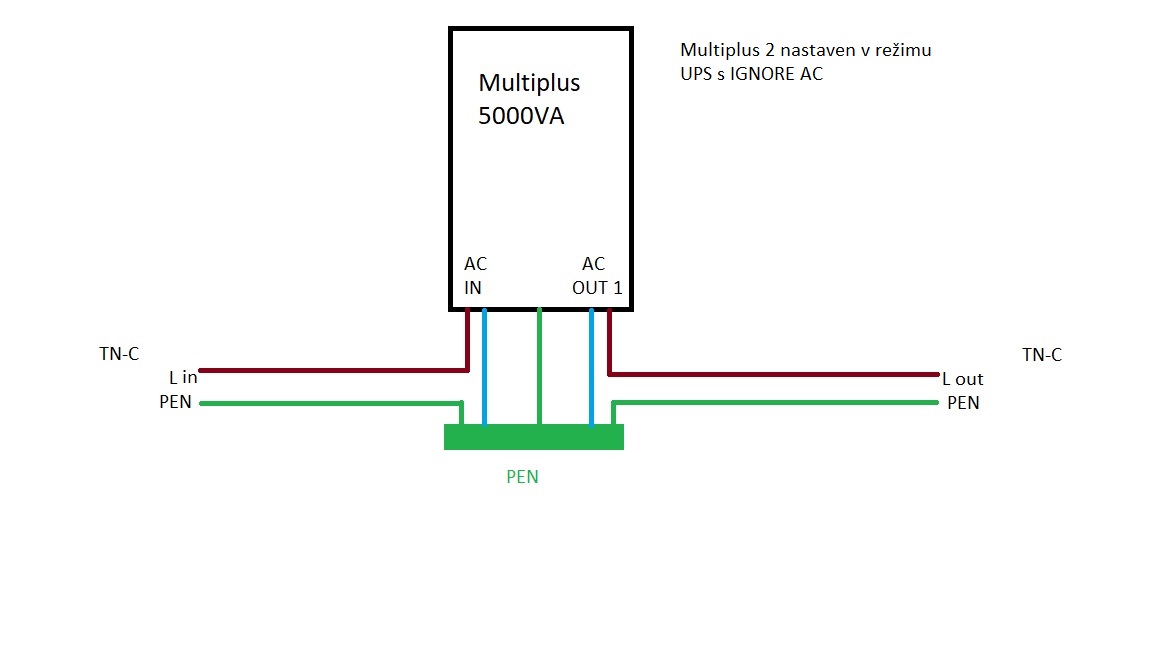

Ahoj budu dělat elektrárnu u rodičů, celý dům TN-C(měď) a chtěl bych se zeptat zdali lze takto připojit Multiplus 2 do sítě TN-C viz příloha. Díky

Môžeš, mám ho zapojený rovnako.

Super maká to tedy bez problému v TN-C? Díky

Ja som nezaznamenal žiaden problém. Bežím tak cez 2 mesiace najprv v Ignore AC a teraz v ESS režime.
Jedine u ESS som musel nastaviť iný Grid code, lebo pri Europe sa nepripojí kvôli tomu, že testuje ground relé. Ale to je kvôli norme, nie že by to fyzicky bol nejaký problém.

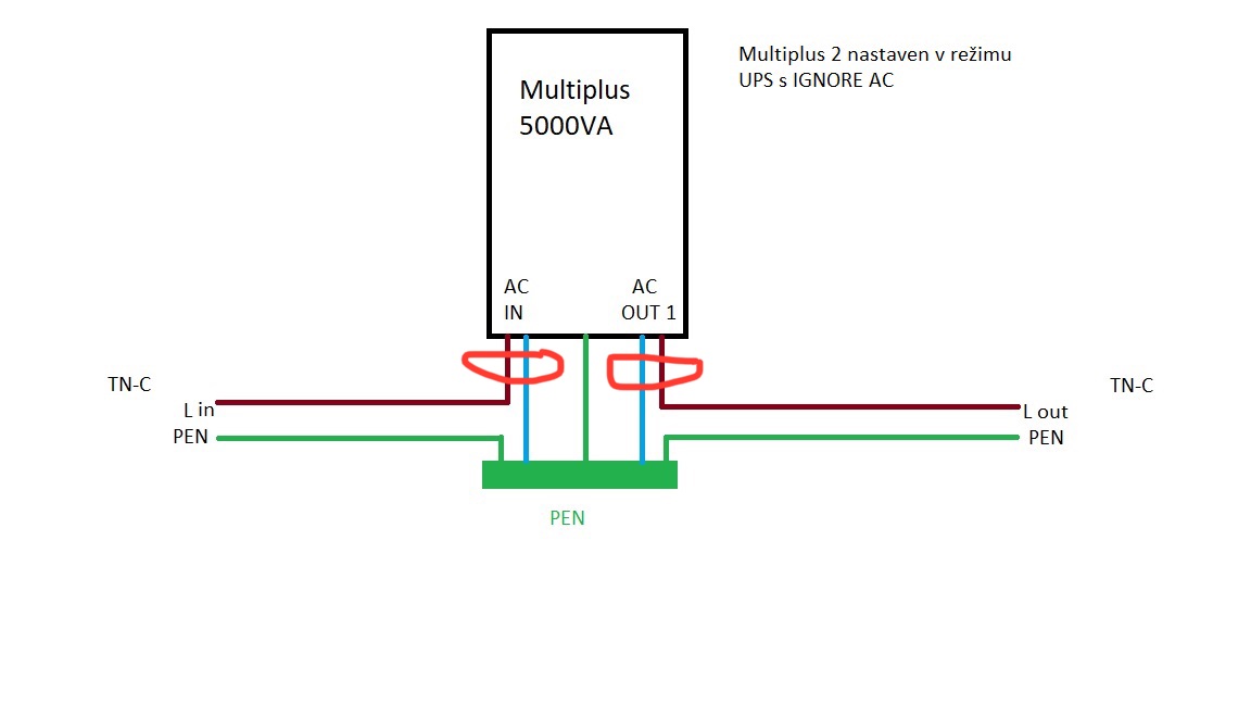

Mam otazku jistit jen L na AC IN a AC OUT v TN-C viz obrazek vyse nebo jistit L i N z menice?
- Příspěvky: 4696
- Reputace:315
Re: Multiplus 2 5000VA TN-C
PEN se nesmí přerušit takže jističe jen na fáze (L).

PEN mi je jasnej ze se nesmi prerusit:) Jde mi u jisteni primo u menice viz priloha tam si nejdem jistej. Diky
- Příspěvky: 4696
- Reputace:315
A proč by jsi to jistil jak je N spojeno s zemí a nemůže tam být žádné napětí?
Jinak pokud tam dáš jističe co odpínají i N tak podle mě tím nic nezkazíš, ale není to nutné.

Jistič dáš na L
Žádné N tam nemáš pouze PEN

On myslí přímo u měniče kde má PE/N/L a spojené to má dle mě až v rozvaděči kde má PEN/L.
Jak říkám jistit stačí L.

U TN-C nikdy pen nepřerušit, takže jen Lko jistit.

Presne myslel jsem jistice primo u menice na AC IN a AC OUT ze ktereho jde L N PE spojeno je to az o patro niz v rozvodnici na PEN ten nikde prerusenej nebude
- Příspěvky: 7424
- Reputace:1057
Tak AC In nejistíš u toho krámu, ale někde v rozváděči - jistíš kabel k němu.
Přímo u toho krámu si můžeš dát dvoupólový vypínač, jestli je to potřeba odpojit a nebude se ti chtít jít dolů k jističi a zajistit, aby ti to někdo nenahodil, až tam budeš pracovat.
A u AC Out je to stejně, jistíš kabel někam dál.
A pokud u toho krámu nespojíš hned N a PE, ale až o patro níže, tak musíš jistit oba fázové vodiče.
