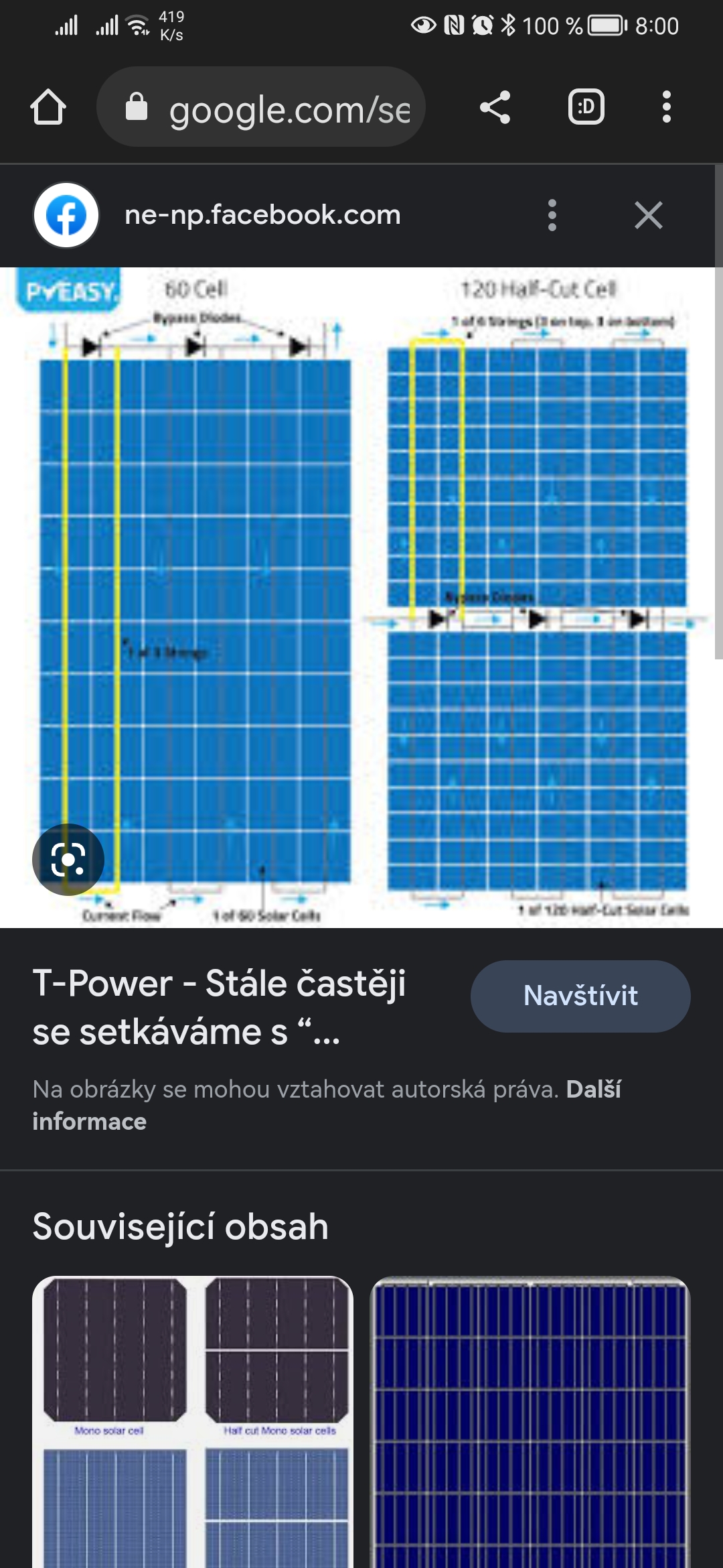

Netušíte někdo jaké je vnitřní uspořádání jednotlivých článků v současných panelech? Mám staré 60-ti článkové polykrystaly, které jsou zapojeny jako 3x20 článků na šířku panelu. Takže když zastíním spodní třetinu panelu instalovaného na šířku, tj. spodních dvacet článků, střední a horní části panelu stále vyrábějí. Bohužel nedaří se mi nikde dohledat jak jsou vnitřně pospojovány články v moderních monokrystalech. Fakticky mi jde o to,jestli je montovat na výšku, nebo na šířku, s tím, že by spodní část mohla být někdy zastíněna. Sice by to bylo fakticky jen v zimním období, ale někdy se i v zimě Sluníčku zadaří, tak proč si stínem likvidovat celý výkon panelu, když by jeho větší část mohla vyrábět.

Nevím, jak moc jsou ty moje rok staré 340Wp moderní, ale na nich to poznat je, je to stejně.

Já mám půlené takže jak je stín na jedné půlce druhá funguje, ale jak jsou ty půlky pospojované uvnitř mezi články jsem nezjišťoval.

Je to myslím vždy na pulce 6 řad a dvě rady do serie vedle sebe je jedna třetina půlky.
