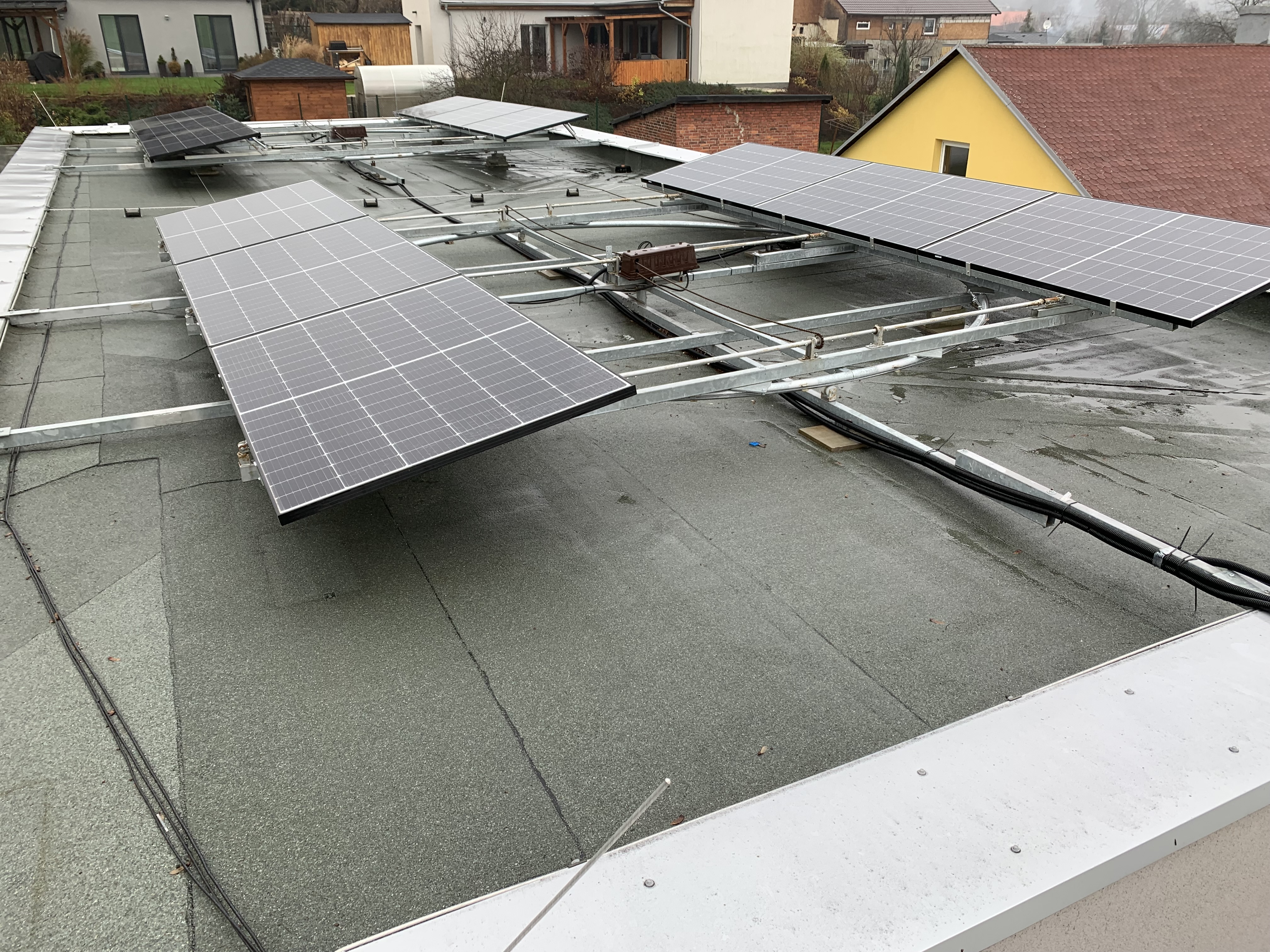

Ahoj,
Po zhruba čtyřech letech studia příspěvků členů tohoto fóra, jsem se odhodlal aktivně zapojit do diskuze. Nemám zatím odvahu někomu radit a mé dosavadní poznatky jsou pouze teoretické, ale cítím jakýsi dluh vůči aktivním přispěvatelům fóra. Díky jejich zkušenostem zde popsaným jsem se i já rozhodl pořídit si FVE. Jediné doporučení ostatním začínajícím, které si zatím dovolím je, nelenit a důkladně číst toto fórum. Elektrárnu mám téměř hotovou, zbývá „jenom“ spustit a nastavit.
Na úvod bych tedy popsal, k čemu jsem se rozhodl a dopracoval. Pokud se ukáže (a já doufám), že je to funkční, nechť je to inspirací dalším novým „solárníkům“.
FVE je umístěná na ploché střeše nové pasivní dřevostavby RD. Obývané čtyřčlennou rodinou v obvyklém režimu. Bez plynu. Topení a TUV na 1F TČ. Elektroinstalaci jsem udělal „do hvězdy“, spotřebiče rozděleny do skupin podle povahy, vše ovládáno a monitorováno LOXONE. Za ty čtyři roky monitorování, jsem získal solidní představu o výši a průběhu spotřeby všeho v domě. Na základě výsledků monitoringu a studia Vašich zkušeností jsem si stanovil parametry FVE.
1. TČ a indukce budou mimo systém FVE, třífázové spotřebiče nemáme
2. Zatím 5kWp 3S4P do 150V DC (nechci vysoké napětí, určitě budu rozšiřovat)
3. Sklápěcí a otáčecí konstrukce pro panely (ochrana před silným větrem, zajímá mě míra vyšší produktivity)
4. 1F, paralelní 2x XTM-4000 (robustní, efektivní, úsporné a taky tuším ideální „hračka“ pro mě)
5. Baterie 2x 280Ah 16s LiFePO
6. Přebytky do TUV, bazén apod.
7. Ostrovní režim, stykačomat, externí nabíječka, žádný byrobordel
Celý to stavím sám (i cesta je cíl) a mám ještě pár nedořešených věcí (FVE vs. Hromosvod) a asi s tím víc nenadělám, ale nechci se hloupě ptát (zatím jsem tu našel odpovědi na všechny své otázky). Až to celé zpustím, určitě budu sdílet výsledky a zkušenosti.

Nebál bych se zapojit i indukci do systému. Teď přes zimu teda ne, ale od jara by mělo být dostatek energie i na vaření. Natáčecí konstrukce je pěkná hračka, ale domnívám se, že její význam byl hlavně dříve, kdy byly FV panely drahé. Dnes bych pokrýval celou plochu FV panely (nedával bych je úplně vodorovně, ale mírně skloněné - třeba do stříšky - aby se na nich nedržela voda). Panelů se tak vejde více (nemusí mít rozestupy kvůli stínění) a možná i vyrobí více elektřiny (to by se muselo ověřit na https://re.jrc.ec.europa.eu/pvg_tools/en/). Stačí ulička mezi řadami, pokud v zimě bude nálada na ometání sněhu.

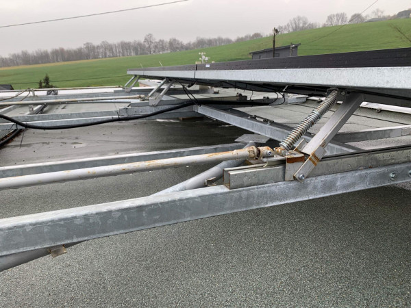

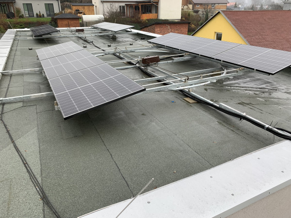

foto konstrukce je takové no jak bych to řekl, miniaturní. Podíval bych se pro inspiraci jak to máš na střeše řešeno, bohužel není na co.

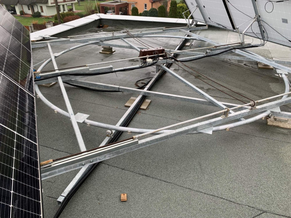

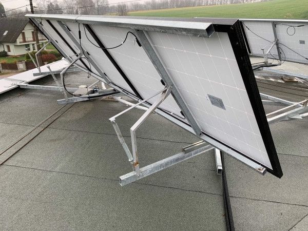

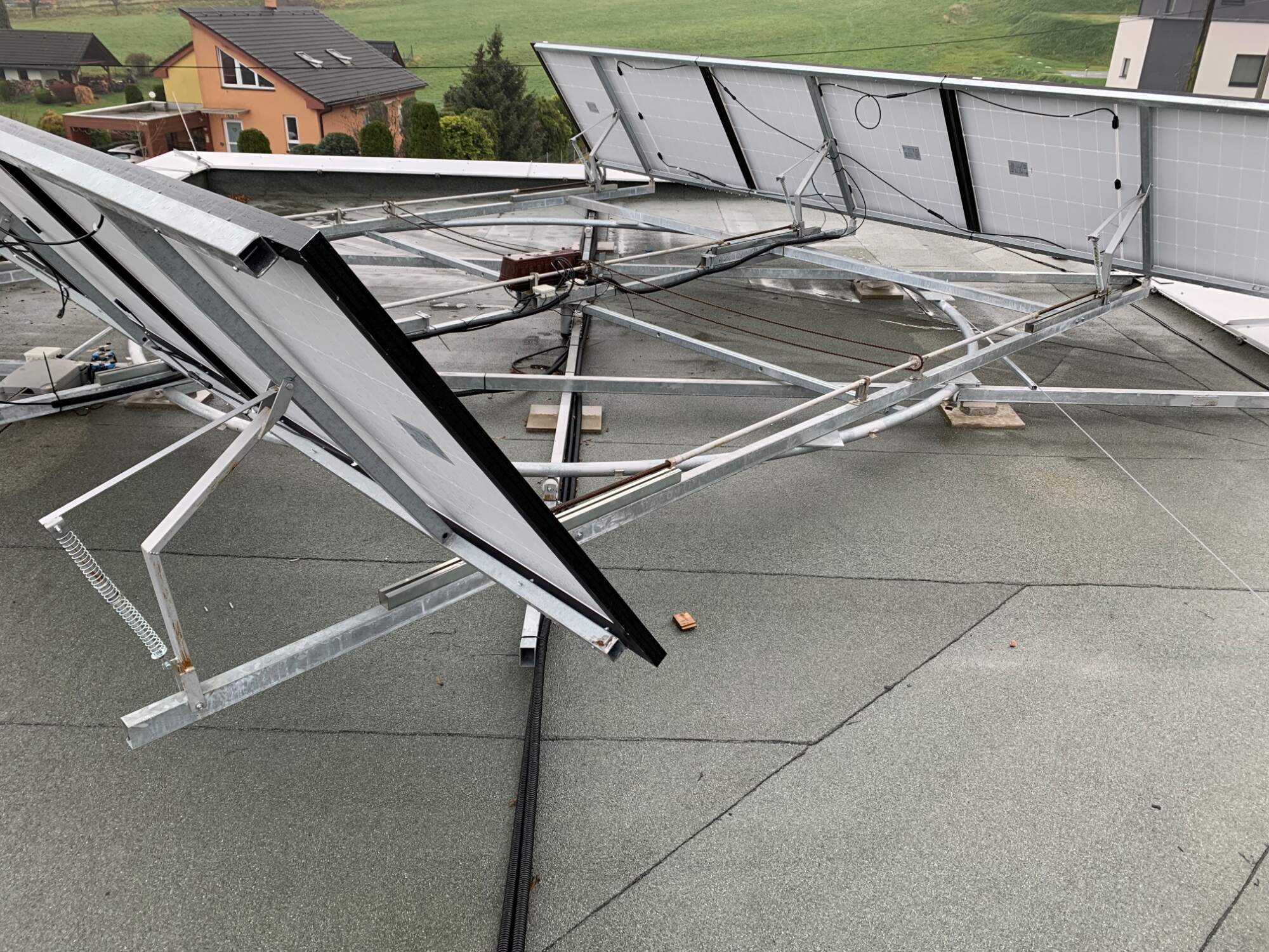

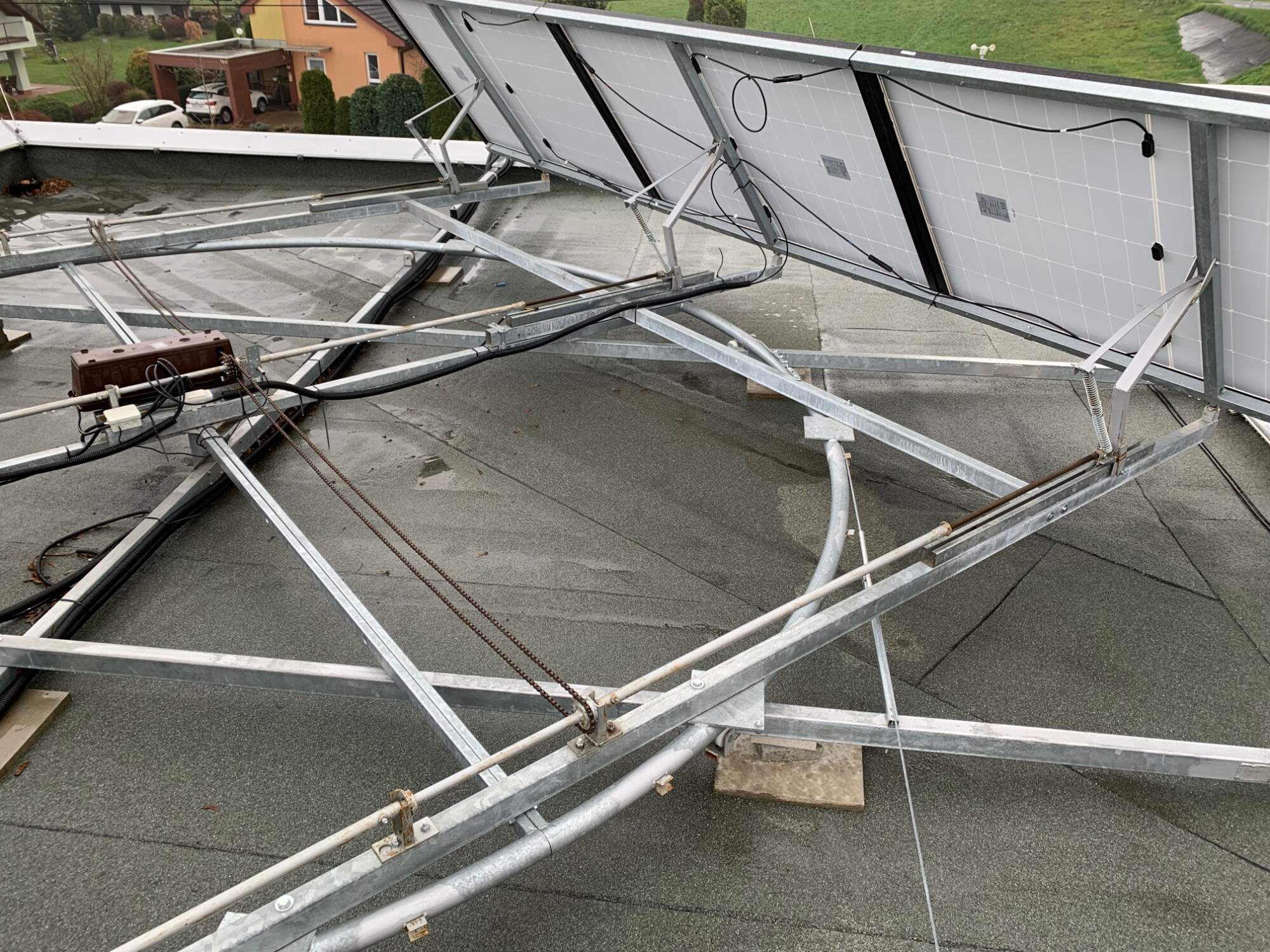

Problematika rozmístění, ukotvení a orientace FV panelů na plochých střechách je zde mnohačetně diskutována, sám jsem po prostudování názorů ostatních dlouho zvažoval jakým směrem se vydat. Asi u mě převládl kutilský duch a rozhodl se pro tracker. Chci si v reálných podmínkách ověřit, kolik jsou panely schopné vyrobit při celodenní ideální orientaci bez omezení umělými překážkami. Možná přidám ještě jednu sadu panelů se stejnou plochou a nominálním výkonem, pevně nainstalovaných s orientací JV-JZ. Vzájemné porovnání výkonů obou koncepcí na jednom místě, by mohlo být zajímavé. Proud z 10kWp by moje baterky určitě zvládly.

Ta konstrukce vypadá na to, že u vás vůbec nefouká...zemich píše:

Jsme sice v mírném údolí, mezi domy a střecha nijak nevyčnívá, ale určitě fouká stejně jako jinde (nepočítám hřebeny hor). Konstrukce je z ocelových jeklů 60x40 resp. 40x40mm a je pečlivě ukotvená. Na střeše to mám cca. půl roku a párkrát už foukalo a zatím bez problémů. Nutno dodat, že mám na střeše i senzor větru a při překročení rychlosti větru (tuším 6m/s) se konstrukce okamžitě sklopí do téměř vodorovné roviny, tak doufám.

Kdybych zastlal celou střechu panely "na plocho", vešlo by se tam 25-30 kWp. Ale co regulátory, baterka a hlavně v zimně by to stejně skoro nic nedalo a v létě bych nevěděl co s tím. Spotřebu nemám nijak velikou. Asi bych si trochu prodloužil solární sezónu, ale za jakou cenu. Jak říkám je to dilema, ale ten upgrade z 5 na 10kWp asi udělám. Myslím, že takový výkon by měl pro běžný RD stačit. V každém případě moc díky za komentáře a vidím i nějaké bodíky.

Ja vidím hlavne problém v údržbe. Všetky pohyblivé časti treba kontrolovať a mazať. Rovnako ovládacie prvky sa môžu pokaziť.
Ak sa dá pevná inštalácia tak okrem snehu na ňu nemusím vôbec siahnuť. Aj keď áno určite vyrobí menej, ale ak sa zaráta komplet cena konštrukcia + panely, podľa mňa sa to dosť vyrovná resp. bude v prospech pevnej inštalácie. Tie trackery zrovna nie sú zadarmo, takže za cenu trackerov sa dá zopár panelov kúpiť.

Děkuji za foto, je to zajímavá konstrukce a líbí se mi, jednoduché řešení pojezdů i "lineárního serva" předpokládám trapézem. Sklopení při větru je fajn, jen nesmí selhat měření, jako strojař dám ruku do ohně že pokud se nesklopí, tak to spolehlivě vyškubne ovládací páku a vytrhne se. Vycházím z valstních zkušeností s okýnky od skleníku, pak ani jistící řetěz nepomůže, náraz poryvu ho přerve.
I když koukám na tu páku co to zvedá, dát do třmenu větší hladnou kulatinu a zajistit podložkou s závlačkou né závit aby se to nestřihlo, pak by to mohlo být fajnove.

Bydlím sice také v údolí (v podhůří Jeseníků) ale už se mi stalo, že jsem hledal oplechování atiky u sousedů. Mám profily 70*30mm kotvené v každém trámu. Kousek ode mne (1,6 km daleko a cca 30 m výše) je FVE, kde jsou kolektory kotvené třemi profily po metru do trámů a tam to vítr posunul i se střechou a krokvemi o 10cm.zemich píše:Jsme sice v mírném údolí, mezi domy a střecha nijak nevyčnívá, ale určitě fouká stejně jako jinde (nepočítám hřebeny hor). Konstrukce je z ocelových jeklů 60x40 resp. 40x40mm a je pečlivě ukotvená. Na střeše to mám cca. půl roku a párkrát už foukalo a zatím bez problémů. Nutno dodat, že mám na střeše i senzor větru a při překročení rychlosti větru (tuším 6m/s) se konstrukce okamžitě sklopí do téměř vodorovné roviny, tak doufám.
Přeji ti, ať to větru odolá.

Pokud už se to umí sklopit, asi by nebyl problém to dořešit, aby se to stavělo "po větru". Tedy jako spoiler. Když nebude mít vítr velkou šanci se do toho dostat ze zadu, myslím že to udělá hodně.

bahora píše:Děkuji za foto, je to zajímavá konstrukce a líbí se mi, jednoduché řešení pojezdů i "lineárního serva" předpokládám trapézem. Sklopení při větru je fajn, jen nesmí selhat měření, jako strojař dám ruku do ohně že pokud se nesklopí, tak to spolehlivě vyškubne ovládací páku a vytrhne se. Vycházím z valstních zkušeností s okýnky od skleníku, pak ani jistící řetěz nepomůže, náraz poryvu ho přerve.
Rozumím, díky za postřehy a doporučení. Uvědomil jsem si, že mám na střeše ještě jeden nezávislý senzor větru pro markýzu a žaluzie. Nebude problém naučit LOXONE ať jejich měření průběžně porovnává a v případě většího rozdílu mi pošle SMS na mobil. Šrouby M8 určitě vyměním za kulatinu.

Díky za postřeh, taky jsem o tom uvažoval, ale neumí se to otočit o 360°, jenom asi 250°. Možná by stačilo, otočit ne úplně proti větru. Budu s tou myšlenkou pracovat. Nastavit pravidla otáčení není těžké, horší je stav kdy se směr větru rychle mění. Otáčení trackeru probíhá docela pozvolna a větrnou růžici z toho asi udělat nepůjde.fugas píše:Pokud už se to umí sklopit, asi by nebyl problém to dořešit, aby se to stavělo "po větru". Tedy jako spoiler. Když nebude mít vítr velkou šanci se do toho dostat ze zadu, myslím že to udělá hodně.
