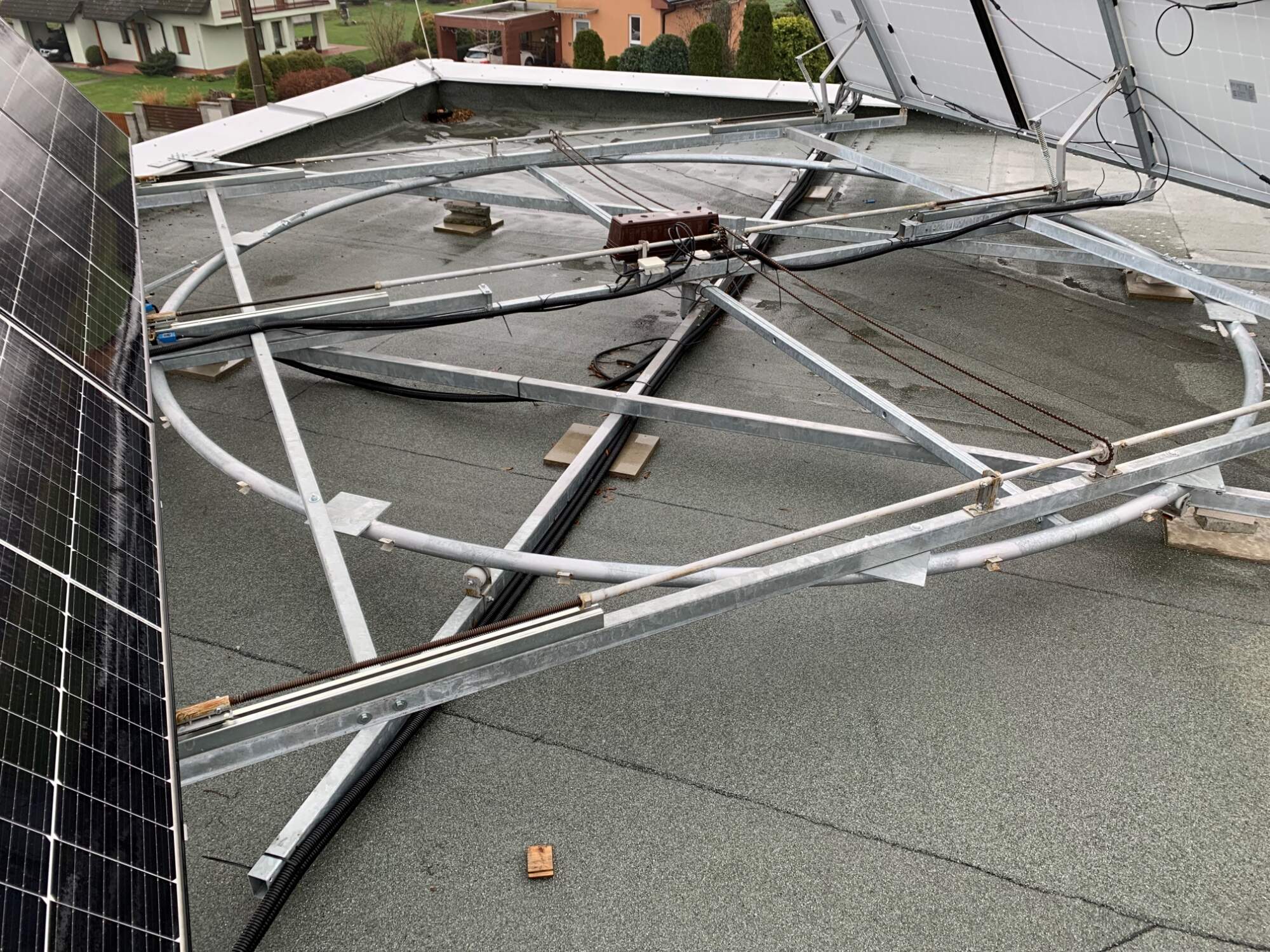

foto konstrukce je takové no jak bych to řekl, miniaturní. Podíval bych se pro inspiraci jak to máš na střeše řešeno, bohužel není na co.

Problematika rozmístění, ukotvení a orientace FV panelů na plochých střechách je zde mnohačetně diskutována, sám jsem po prostudování názorů ostatních dlouho zvažoval jakým směrem se vydat. Asi u mě převládl kutilský duch a rozhodl se pro tracker. Chci si v reálných podmínkách ověřit, kolik jsou panely schopné vyrobit při celodenní ideální orientaci bez omezení umělými překážkami. Možná přidám ještě jednu sadu panelů se stejnou plochou a nominálním výkonem, pevně nainstalovaných s orientací JV-JZ. Vzájemné porovnání výkonů obou koncepcí na jednom místě, by mohlo být zajímavé. Proud z 10kWp by moje baterky určitě zvládly.
Pro ty co mají zájem o detailnější fotky, posílám odkaz.

Ta konstrukce vypadá na to, že u vás vůbec nefouká...zemich píše:

Jsme sice v mírném údolí, mezi domy a střecha nijak nevyčnívá, ale určitě fouká stejně jako jinde (nepočítám hřebeny hor). Konstrukce je z ocelových jeklů 60x40 resp. 40x40mm a je pečlivě ukotvená. Na střeše to mám cca. půl roku a párkrát už foukalo a zatím bez problémů. Nutno dodat, že mám na střeše i senzor větru a při překročení rychlosti větru (tuším 6m/s) se konstrukce okamžitě sklopí do téměř vodorovné roviny, tak doufám.

Děkuji za foto, je to zajímavá konstrukce a líbí se mi, jednoduché řešení pojezdů i "lineárního serva" předpokládám trapézem. Sklopení při větru je fajn, jen nesmí selhat měření, jako strojař dám ruku do ohně že pokud se nesklopí, tak to spolehlivě vyškubne ovládací páku a vytrhne se. Vycházím z valstních zkušeností s okýnky od skleníku, pak ani jistící řetěz nepomůže, náraz poryvu ho přerve.
I když koukám na tu páku co to zvedá, dát do třmenu větší hladnou kulatinu a zajistit podložkou s závlačkou né závit aby se to nestřihlo, pak by to mohlo být fajnove.

Rovná střecha se pro panely nejeví jako nejlepší. Tohle je rozhodně ukázka, jak nevýhodu změnit v přednost.

Bydlím sice také v údolí (v podhůří Jeseníků) ale už se mi stalo, že jsem hledal oplechování atiky u sousedů. Mám profily 70*30mm kotvené v každém trámu. Kousek ode mne (1,6 km daleko a cca 30 m výše) je FVE, kde jsou kolektory kotvené třemi profily po metru do trámů a tam to vítr posunul i se střechou a krokvemi o 10cm.zemich píše:Jsme sice v mírném údolí, mezi domy a střecha nijak nevyčnívá, ale určitě fouká stejně jako jinde (nepočítám hřebeny hor). Konstrukce je z ocelových jeklů 60x40 resp. 40x40mm a je pečlivě ukotvená. Na střeše to mám cca. půl roku a párkrát už foukalo a zatím bez problémů. Nutno dodat, že mám na střeše i senzor větru a při překročení rychlosti větru (tuším 6m/s) se konstrukce okamžitě sklopí do téměř vodorovné roviny, tak doufám.
Přeji ti, ať to větru odolá.

Pokud už se to umí sklopit, asi by nebyl problém to dořešit, aby se to stavělo "po větru". Tedy jako spoiler. Když nebude mít vítr velkou šanci se do toho dostat ze zadu, myslím že to udělá hodně.

bahora píše:Děkuji za foto, je to zajímavá konstrukce a líbí se mi, jednoduché řešení pojezdů i "lineárního serva" předpokládám trapézem. Sklopení při větru je fajn, jen nesmí selhat měření, jako strojař dám ruku do ohně že pokud se nesklopí, tak to spolehlivě vyškubne ovládací páku a vytrhne se. Vycházím z valstních zkušeností s okýnky od skleníku, pak ani jistící řetěz nepomůže, náraz poryvu ho přerve.
Rozumím, díky za postřehy a doporučení. Uvědomil jsem si, že mám na střeše ještě jeden nezávislý senzor větru pro markýzu a žaluzie. Nebude problém naučit LOXONE ať jejich měření průběžně porovnává a v případě většího rozdílu mi pošle SMS na mobil. Šrouby M8 určitě vyměním za kulatinu.

Díky za postřeh, taky jsem o tom uvažoval, ale neumí se to otočit o 360°, jenom asi 250°. Možná by stačilo, otočit ne úplně proti větru. Budu s tou myšlenkou pracovat. Nastavit pravidla otáčení není těžké, horší je stav kdy se směr větru rychle mění. Otáčení trackeru probíhá docela pozvolna a větrnou růžici z toho asi udělat nepůjde.fugas píše:Pokud už se to umí sklopit, asi by nebyl problém to dořešit, aby se to stavělo "po větru". Tedy jako spoiler. Když nebude mít vítr velkou šanci se do toho dostat ze zadu, myslím že to udělá hodně.
