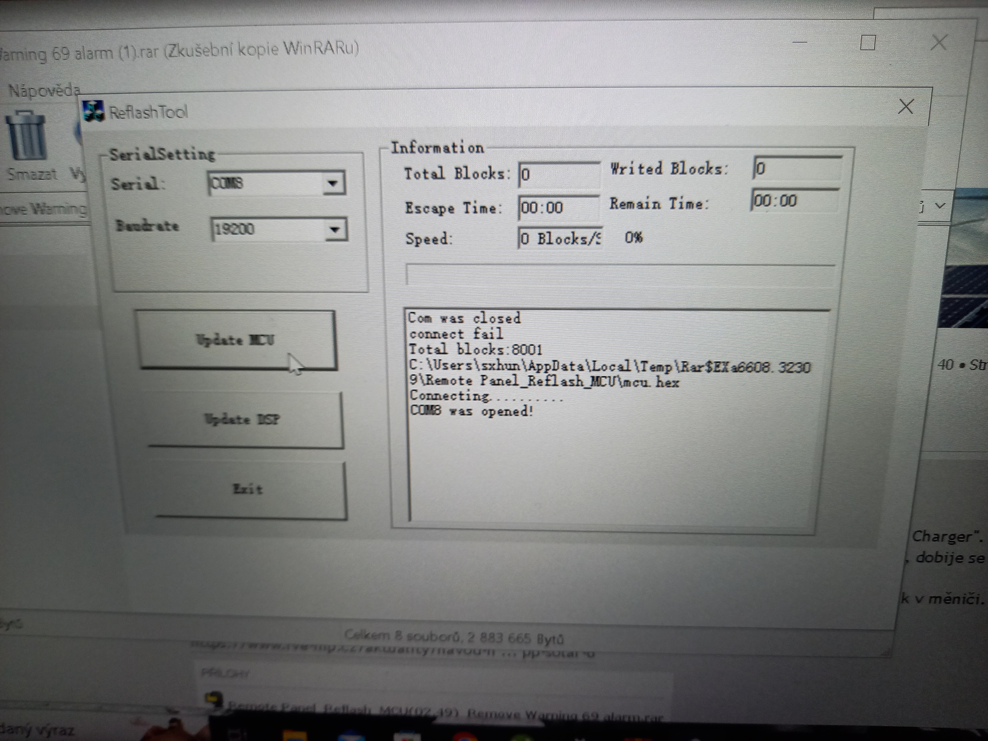

Zdravím, sháním radu ohledně měniče. Pokoušel jsem se upgradovat soft v panelu. Všechno šlo podle návodu až na moment kdy se mělo upgradouvat mcu to nahlasi chybu připojení a nejde s tím nic udělat. Display mám nyní vypnutý a nekomunikuje s pc. Ale nastavení si stále drží a funguje jako před tím. Potřeboval bych poradit co s tim

Mne pomohlo baudrate na 9600

Abych řekl pravdu nevím co to číslo znamená, ale zítra to vyzkouším co to udělá.

Je to přenosová rychlost toho COM portu a ta nastavená se musí shodovat s tou co si nastavil měnič, po první části upgradu se mohla změnit.

Tak mi to nedalo. A i při změně přenosové rychlosti to nefunguje

akeho mas presne kinga, a co si tam chcel nahrat? odkial to mas stiahnute?
ja tam vidim len warning69alarm (1).zip
display skusaj prehrat dookola az kym to nepojde, skusaj rozne nastavenia. ak odide display da sa kupit novy B)
ono celkom nerozumiem tomu preco sa ludom nedaria tie firmware upgrade.
za svoj zivot som prepalil nespocetne vela veci a vzdy to v pohode preslo. vzdy som tam ale flashoval to co tam aj patrilo, studoval na nete a nebol nikdy problem.
pip5048mk som flashoval na viac krat, to je pravda. ale nakoniec to predsa len preslo. ale to pisali viaceri ze im to zo zaciatku pri flashovani zblblo....

Mám pip5048mk .stáhl jsem si to tu od kolegů, kteří ten upgrade dělaly. Ten název je jen soubor. Chtěl jsem upgradovat panel a pak měnič na vyšší verzi kvůli nabíjení baterii že sítě. Starý soft to neumí vypnout. Ani nevím jestli jsem něco špatného udělal nebo ne. Ale postupoval jsem podle návodu https://www.fve-mp.cz/aktuality/navod-n ... pp-solar-6 . Teď jsem v situaci že měnič běží ale nejdou změnit a ani vyčíst hodnoty

A spouštíš správný program?
V tom návodu spouštěly pro displej jeden a pro měnič jiný?
Edit: Kouslo se to při aktualizaci displeje..... proběhla ta první část OK?
Jde ta první část zopakovat?
Někomu se to povedlo znovu spustit když to vypnul a trefil se v nějaký okamžik při startu....

Jj spustím pro display. První část normálně funguje a u té druhé mi to nahlásí chybu u toho přehrání. Dle mého to nefleslo ani procento jelikož to vyhodí tu chybu. Už jsem to zkoušel při více vypnutí, ale jsem k tomu skepticky než totiž to něco začne dělat tak je to doba.

Co zkusit třeba putty a monitorovat sériový port? Když to něco žblechtne rozsypané, tak změnit rychlost ...

Jde ta první část znovu přehrát? Zda se nenahrála špatně?Darkside1 píše:Jj spustím pro display. První část normálně funguje a u té druhé mi to nahlásí chybu u toho přehrání. Dle mého to nefleslo ani procento jelikož to vyhodí tu chybu. Už jsem to zkoušel při více vypnutí, ale jsem k tomu skepticky než totiž to něco začne dělat tak je to doba.
Jsou ty soubory OK, zda se správně stáhly?

Večer vše nafotím krok po kroku co mi to píše.

Tak mám nový poznatek. Reflash panelu se chová úplně stejně i když je připojený k displeji nebo ne. Takže buď jsem jej opravdu oddelal nebo nefunguje komunikace pc display ale je celkem divně to,že na začátku zhasnul
