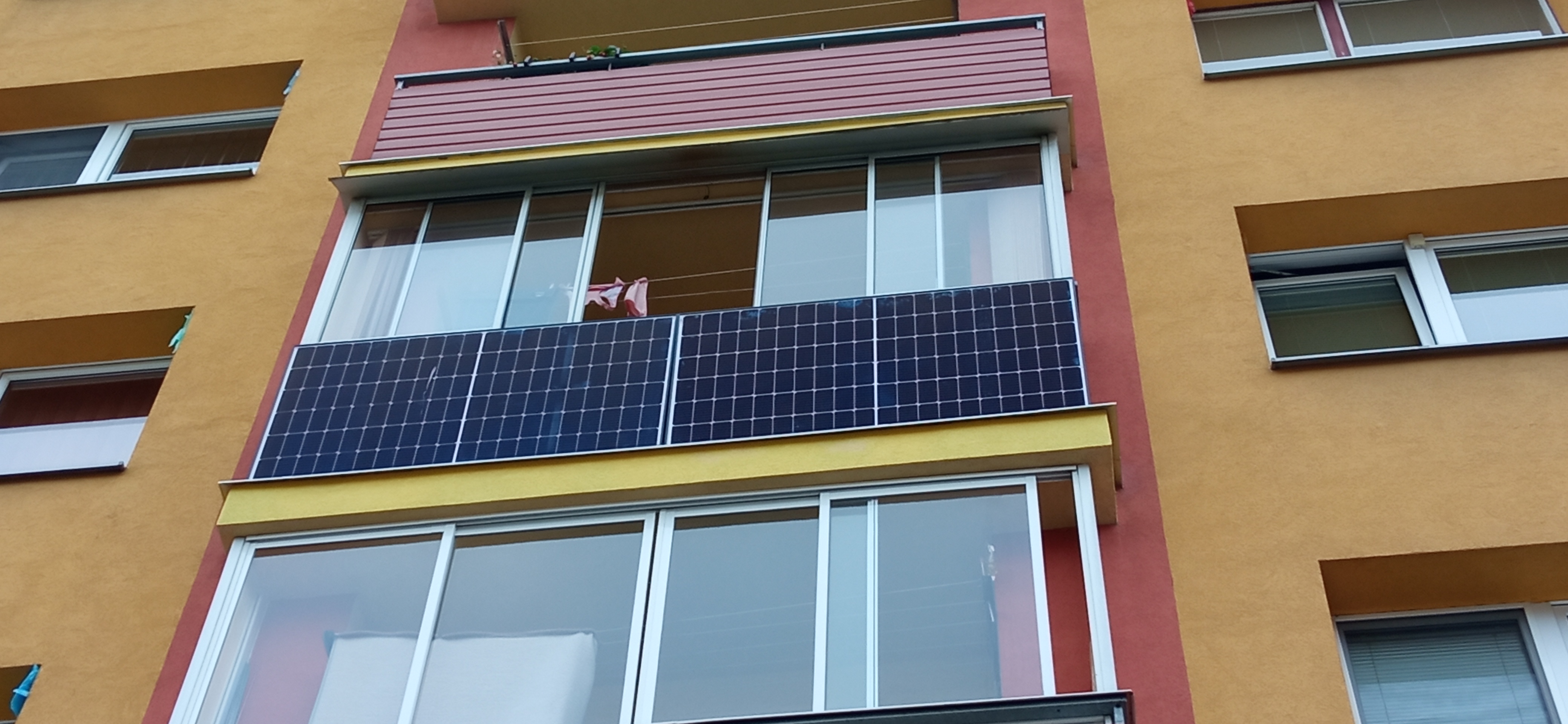

Balkonová hobby elektrárna využívá dva FV panely JA SOLAR 385W instalované kolmo na balkon s neinvazivní montáží. Systém obsahuje regulátor EPEVER XTRA3210N a bateriové úložiště ze 4x GreenCell VRLA 12V/84Ah v konfiguraci 2s2p. Pro stabilizaci baterií je použit balancer HA01, systém napájí LED TV, WiFi router a další drobné spotřebiče přes DC/DC měnič a sinusový měnič Green Cell 1000W. Pro přepínání mezi sítí a vlastní výrobou slouží spolehlivé AC relé Weidmuller. Pro špatné počasí jsou v systému zapojeny zdroje MeanWell LRS150-12 pro udržení baterií v dobrém stavu.

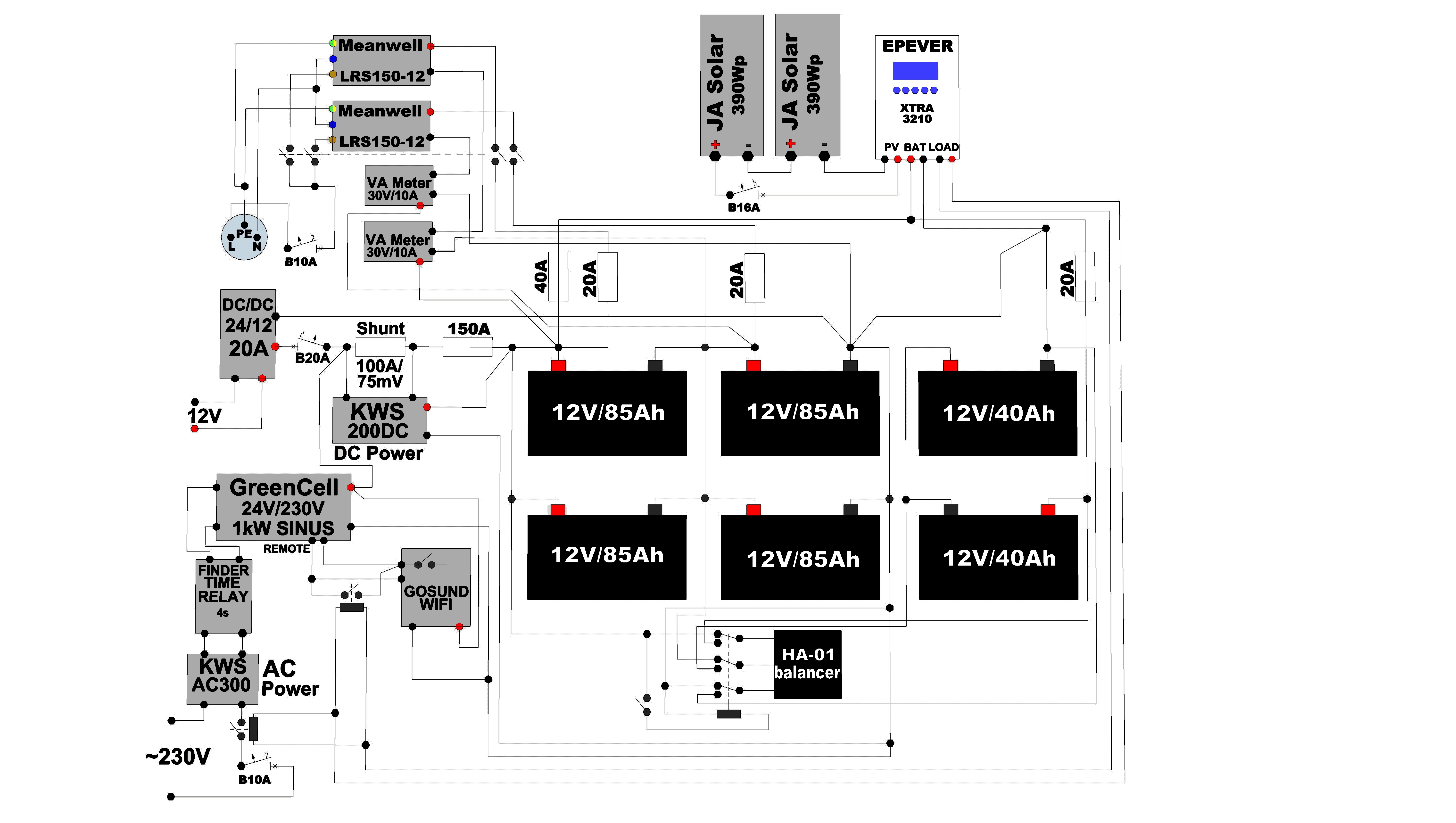

Dobry vecer,
som na tomto fore novacik, ale musim priznat, ze som ho presiel uplne cele, co sa tyka technickych tem. Byvam v panelovom bytovom dome a vzdy som chcel mat FV elektraren, bez ohladu na jej navratnost. Zaner bol jasny-zabavka...
Tento rok som sa k tomu podujal. V septembri som kupil novy panel JA SOLAR 385W(110€) a namontoval na balkon-neinvazivne. Manzelka ma hned vyhasila, ze ci tam idem mat len jeden, ze to vyzera uplne hlupo. Tak som o par dni siel po druhy a namontoval aj ten. Panely nepresahuju cez zabradlie ani o milimeter. Vzhladom na moznosti montaze, su panely montovane uplne kolmo. Niet nad dobreho zavistliveho suseda Slovaka ktory vam na ne nieco z vyssieho poschodia zhodi..Takze obmedzenejsi vykon, ale nevadi...

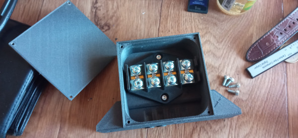

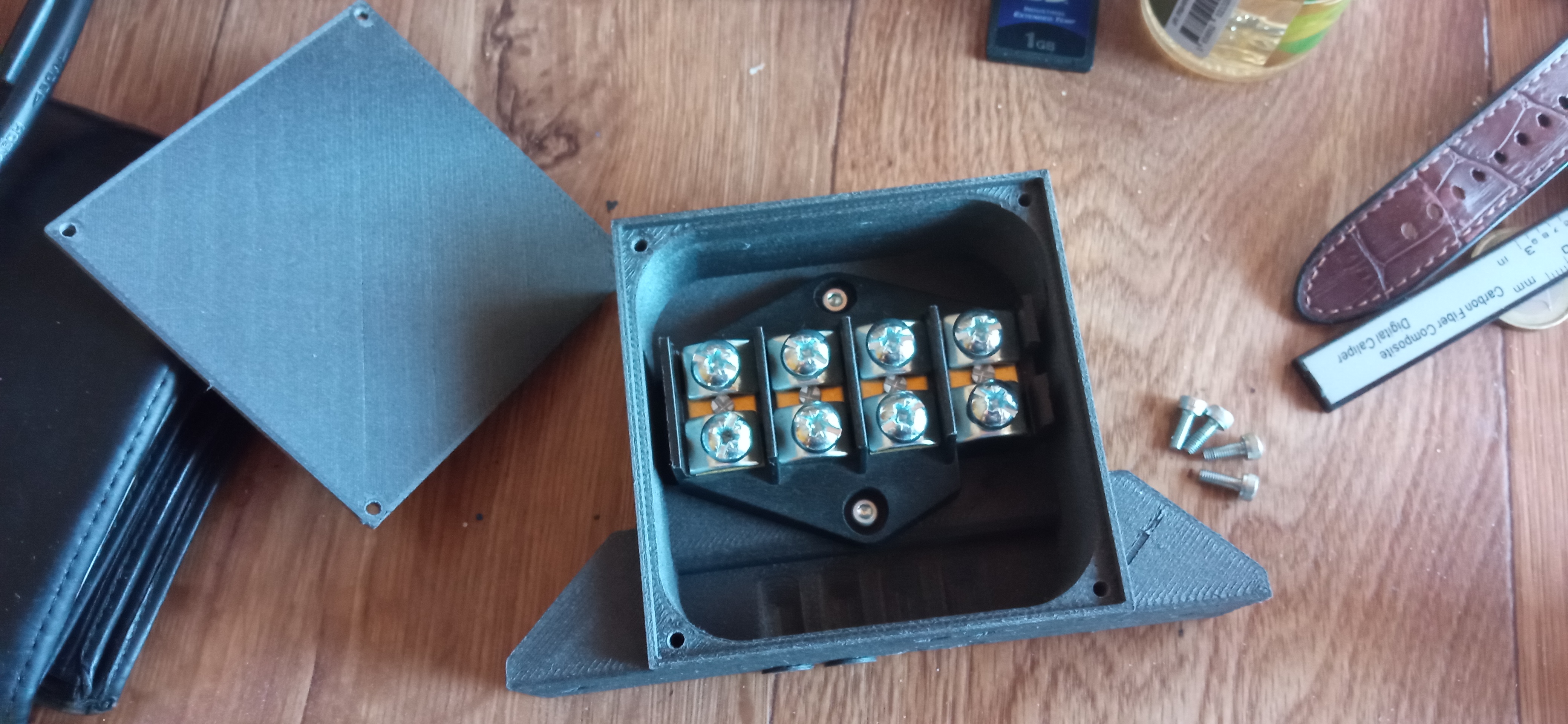

Zapojene su do serie(na balkone mam spraveny junction box na obojake zapojenie panelov) a cez 4mm2 kabel natiahnute do kumbalu.

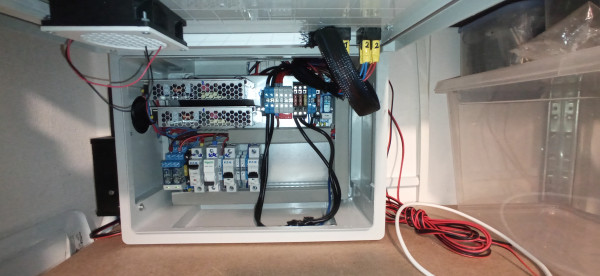

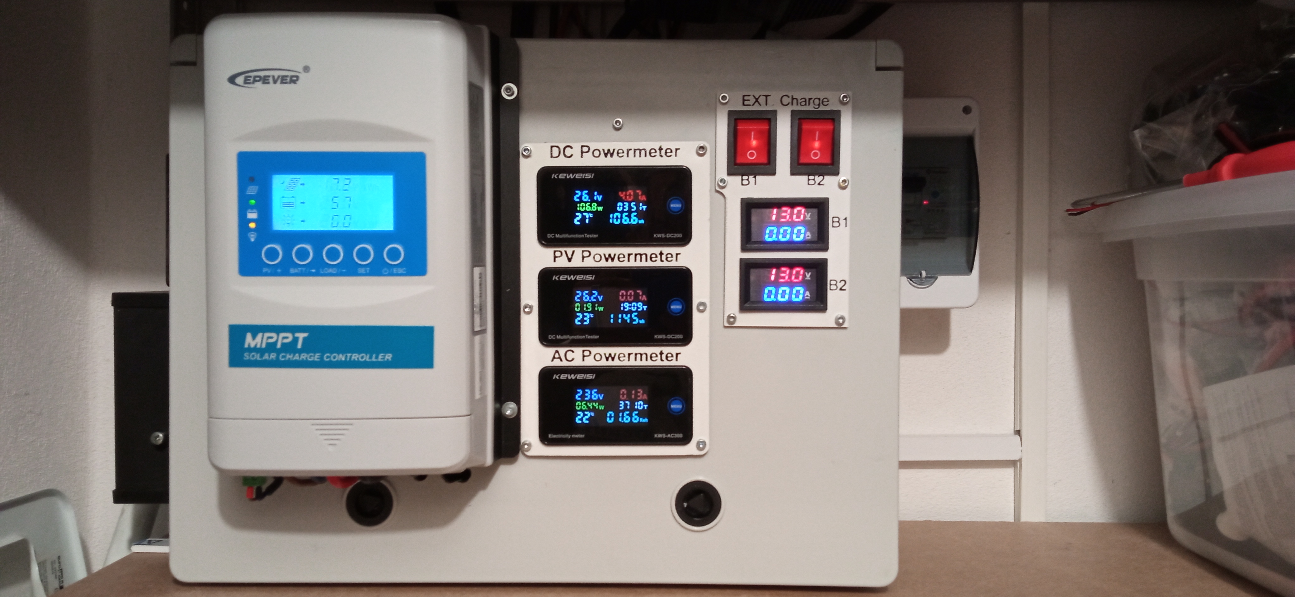

Tam mam maly rozvadzac so vsetkou elektroinstalaciou.

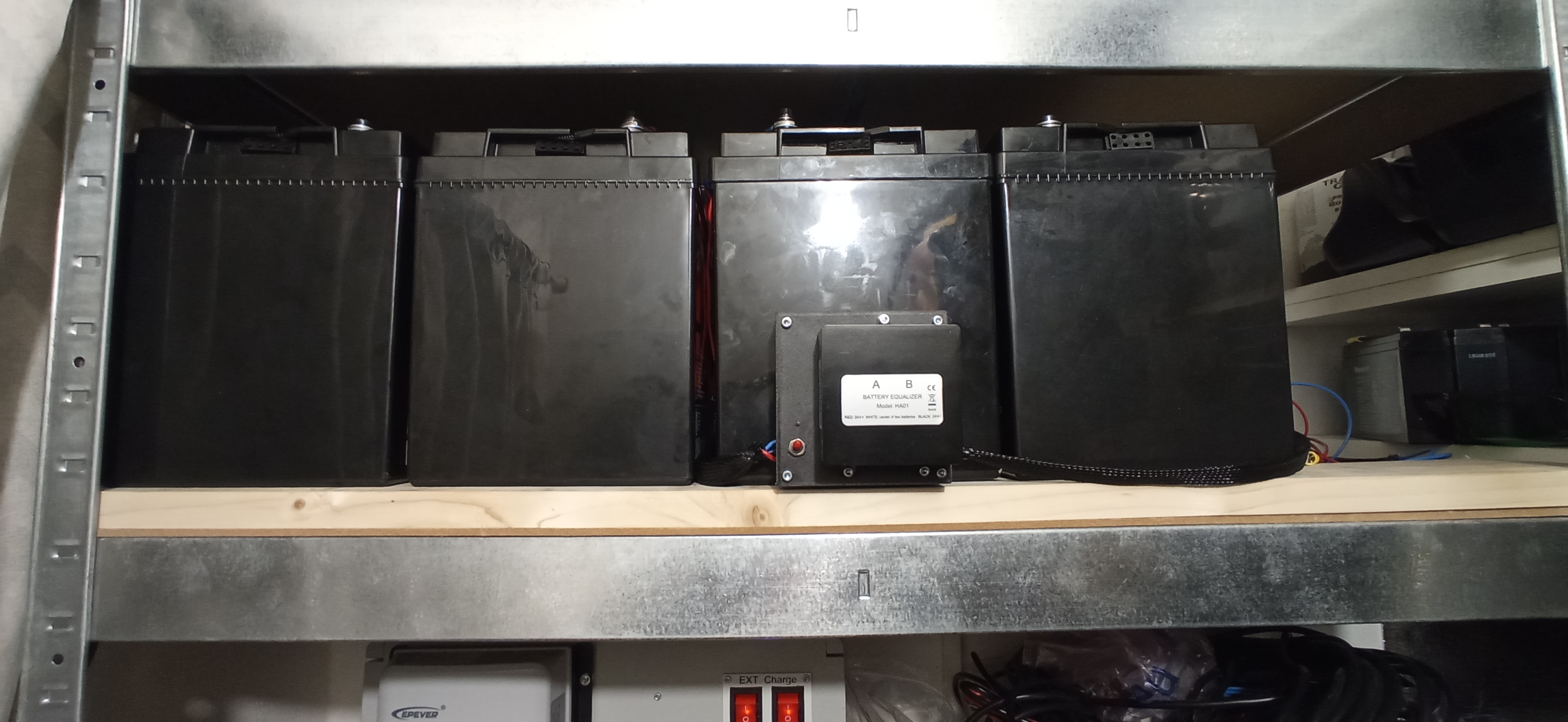

Ako regulator mam pouzity EPEVER XTRA3210N(90€). Nechcel som sa nejako hrnut do Indickych Victronov, lebo mam na ne svoj nazor. Pracujem v elektropriemysle v nadnarodnej spolocnosti a videl som zopar tych neopravitelnych zazrakov(Epever sa rozobrat a opravit da)

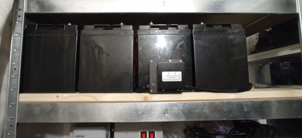

Moje bateriove ulozisko je 4x GreenCell VRLA 12V/84Ah(110€/ks) v konfiguracii 2s2p a ako zalohu v pripade odpojenia hlavnych AKU od regulatora 40Ah blok zlozeny z mensich 7Ah akumulatorov.
Po par dnoch pouzivania a monitorovania som zapojil HA01 balancer, lebo sa mi nepacilo ako sa AKU rozbiehaju. Skoro som objednal Victron balancer, ale je to len vyhrevne teleso ktore funguje len pri nabijani.
HA01 mam cez 4 polove prepinacie rele pripojeny na hlavne aj zalozne AKU a funguje k spokojnosti.

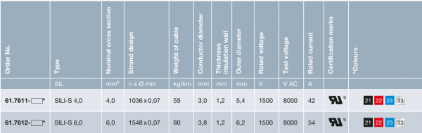

Pri kupe bytu som si tak nejak robil podvojne rozvody AC a aj DC(2x 6mm2) Teraz sa mi to hodilo, lebo v DC rozvode mam cez DAF DC/DC(20A) menic pre kamiony natiahnuty rozvod 12V. Tam su popripajane rozne dekorativne svetla, vsetky nabijacky na telefony, tablety, WIFI router a v kuchyni 32"LED TV cez STEP-UP menic.

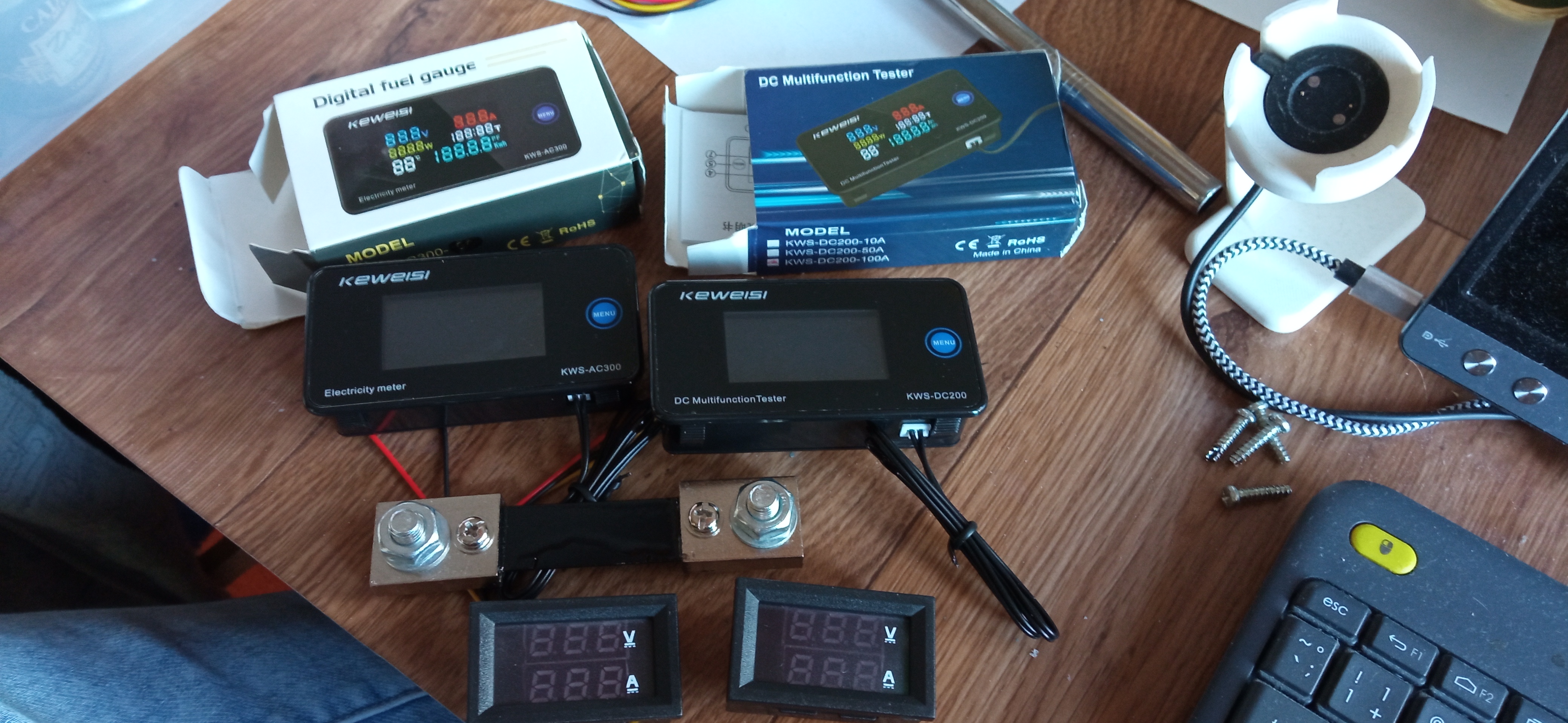

Dennu spotrebu mam v zavyslosti od vyuzitia TV od 250 do 500Wh. Meriam to cez KWS200 so 100A shuntom. Za necely mesiac "pouzivania"(doobeda sme v praci) som zuzitkoval 19kWh. Cez vikendy som videl, ze akumulatory su nabite uz o 9. rano a regulator sa prepina do Floatu.

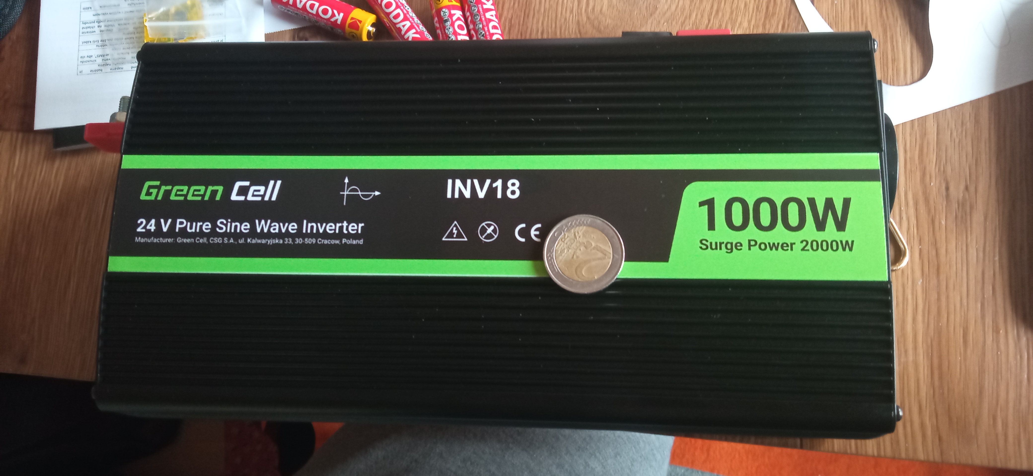

Pre pripadne vypadky energie z DS a prebytkov vyroby z panelov mam zapojeny 1000W(trvale) sinusovy menic DC/AC Green cell. Pouzitim AC rele som si vyrobil AC boxy, kde sa dokazem prepinat medzi mojou AC a DS AC. Pouzil som Weidmuller prepinacie rele s 230V cievkou a funguje to spolahlivo-rele som testoval v praci na 5000 prepinacich cyklov pod zatazou(600W AC motor so zotrvacnikom) a nedoslo k ani jednemu zvareniu kontaktov pri prepinani. Menic ma soft start, tak som musel do systemu pridat aj oneskorovacie rele, lebo cievka v zasuvke sa zopla, ale spotrebic sa vypol, lebo napatie bolo este velmi nizke. To iste plati aj pri vypinani menica-mal dlhy dobeh, tak vypnutim menica cez LOAD alebo smart switch odpajam aj AC rele za menicom.
Spinanie menica je mozne ovladat bud LOAD vystupom na regulatore, alebo Gosund smart switchom z Kauflandu. Ten som vykuchal a pouzil som z neho len wifi modul a rele, takze je napajany z akumulatorov a nie z AC ako bol urceny.
Pre hnusne dni ako su tieto posledne mam v rozvadzaci 2x AC/DC zdroje MeanWell LRS150-12 nastavene na 14,1V a pripojene cez rele paralelne k obom poloviciam akumulatorov a ce
z dalsiu smart zasuvku dokazem dotovat akumulatory aby nesulfatovali, lebo nedokazem prejst ani cez BULK fazu nabijania..

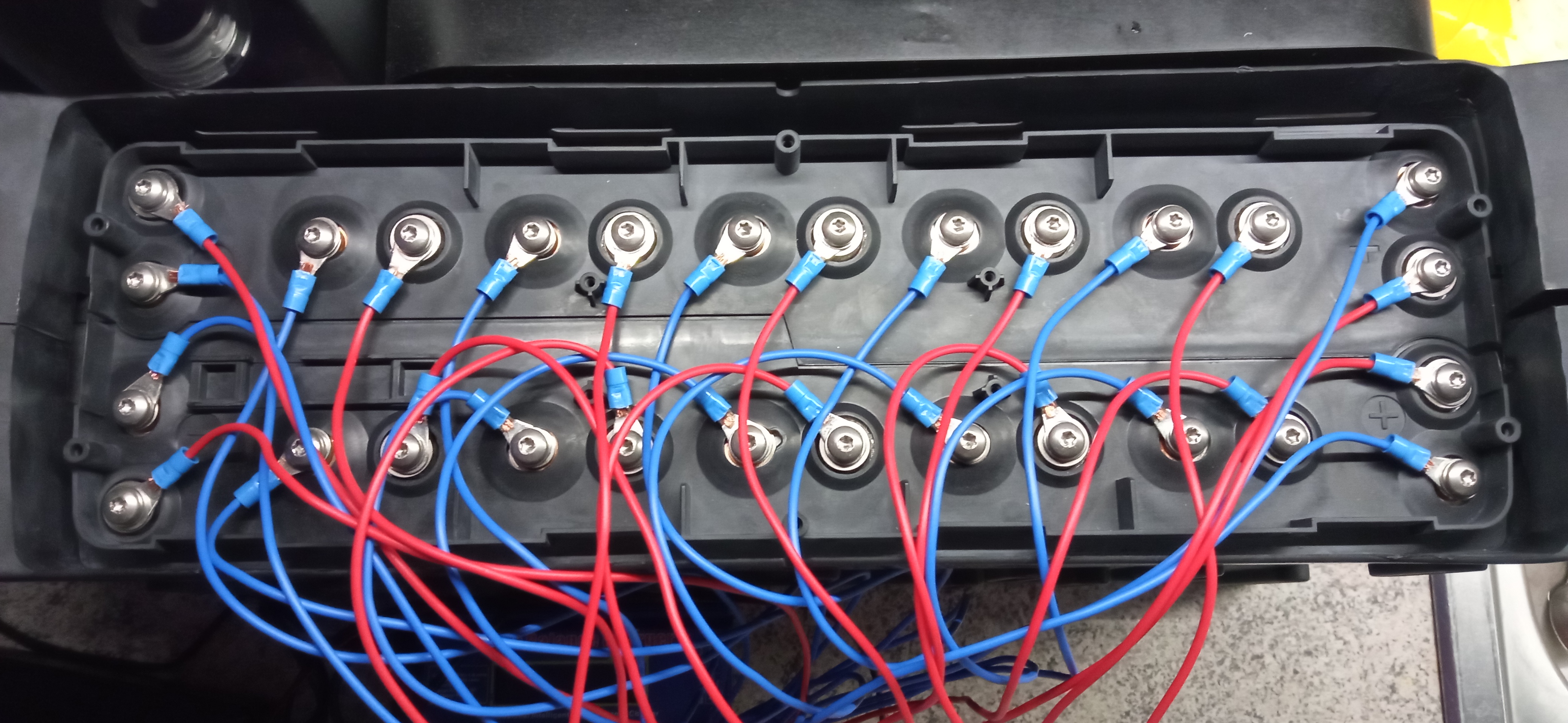

No ano, ale ma to jeden hacik. Aj u mna sa prejavila ta choroba, ktora sa tu velmi casto zmienuje... Mam doma 4 tieto bloky(v kazdom je 14ks SAFT VL41M 7s2p). K nim mam aj 4 BMS a 7s voltmetre na monitoring jednotlivych clankov.

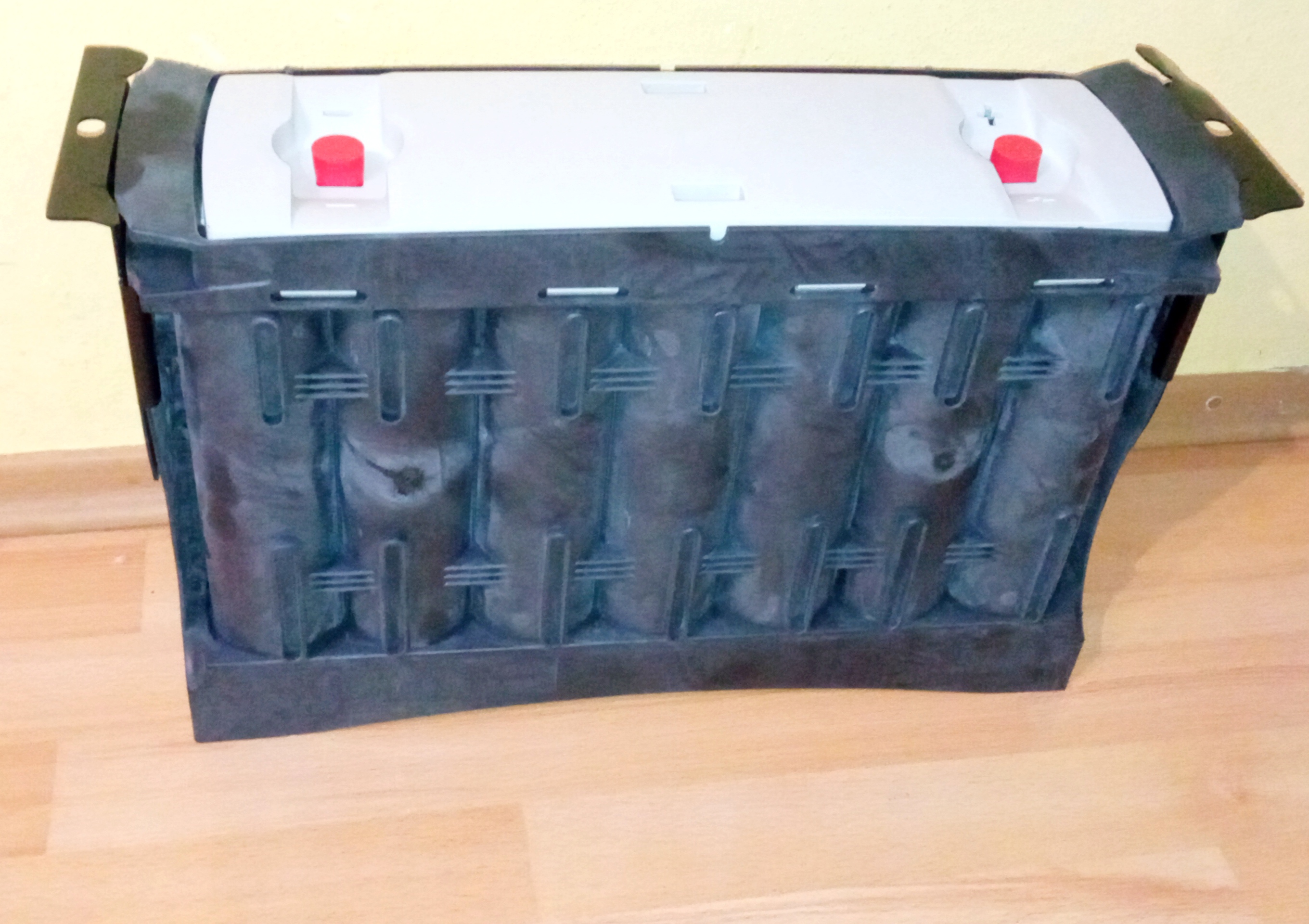

Zatial testujem 7. clanok prveho bloku a kapacity su medzi 33Ah-34Ah. Nabitie na 4,1V, vybitie na 3V. Bloky boli vyrobene v
oktobri 2017 a prisli mi zabalene v original krabiciach SAFT
Tento rok uz nesmiem kupit nic na FVE,lebo je to na liecbu...

jsem tyhle baterky koupil 4 a byl hrozně překvapený když jsem zjistil že jedna byla lifepo4

Po tyzdni nabijania jednotlivych clankov mi dosla trpezlivost. Clanky som pospajal do jedneho XT60 konektora a zacal som nabijat ako 1s cez ToolkitRC M8S. Doteraz som nabijal len cez Imax B6 s funkciou fast charge. Nakolko stale neprisli JST-XH konektory, nabijam zatial takto. Vali to plnym prudom 18A.
Moj plan do buducna je mat z kazdeho bloku vyvedeny aj balancer, aby som mohol v pripade zleho pocasia nabijat touto nabijackou-je az do 8s(po upgrade firmweru ma vystup 400W)

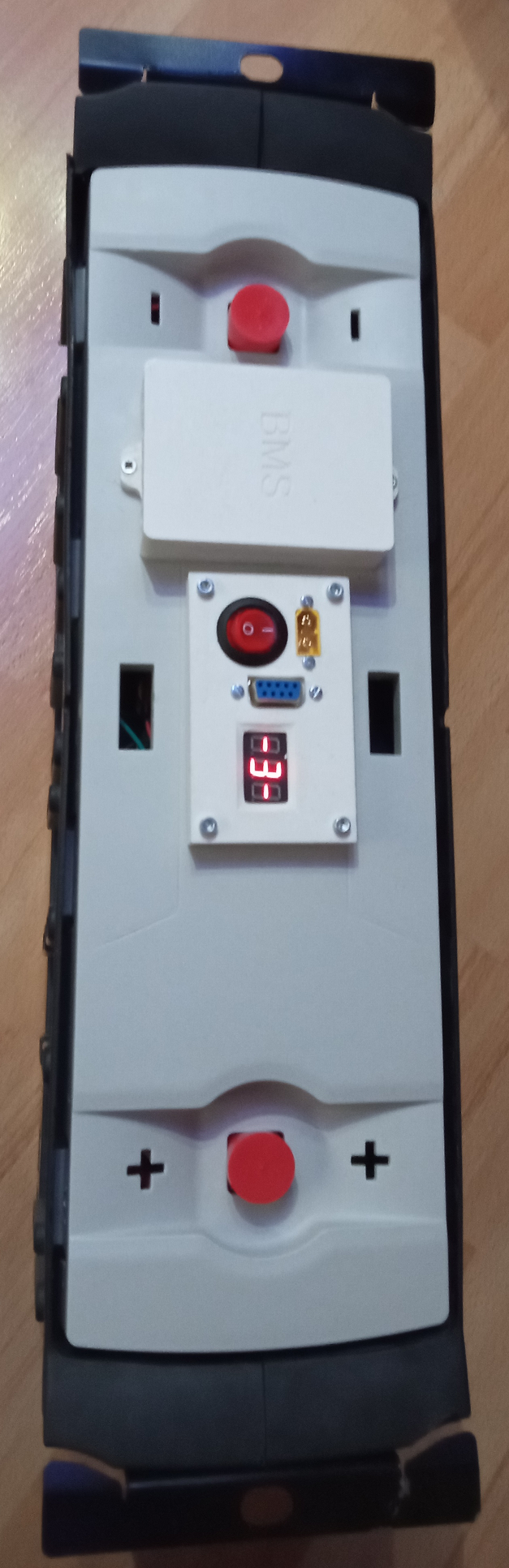

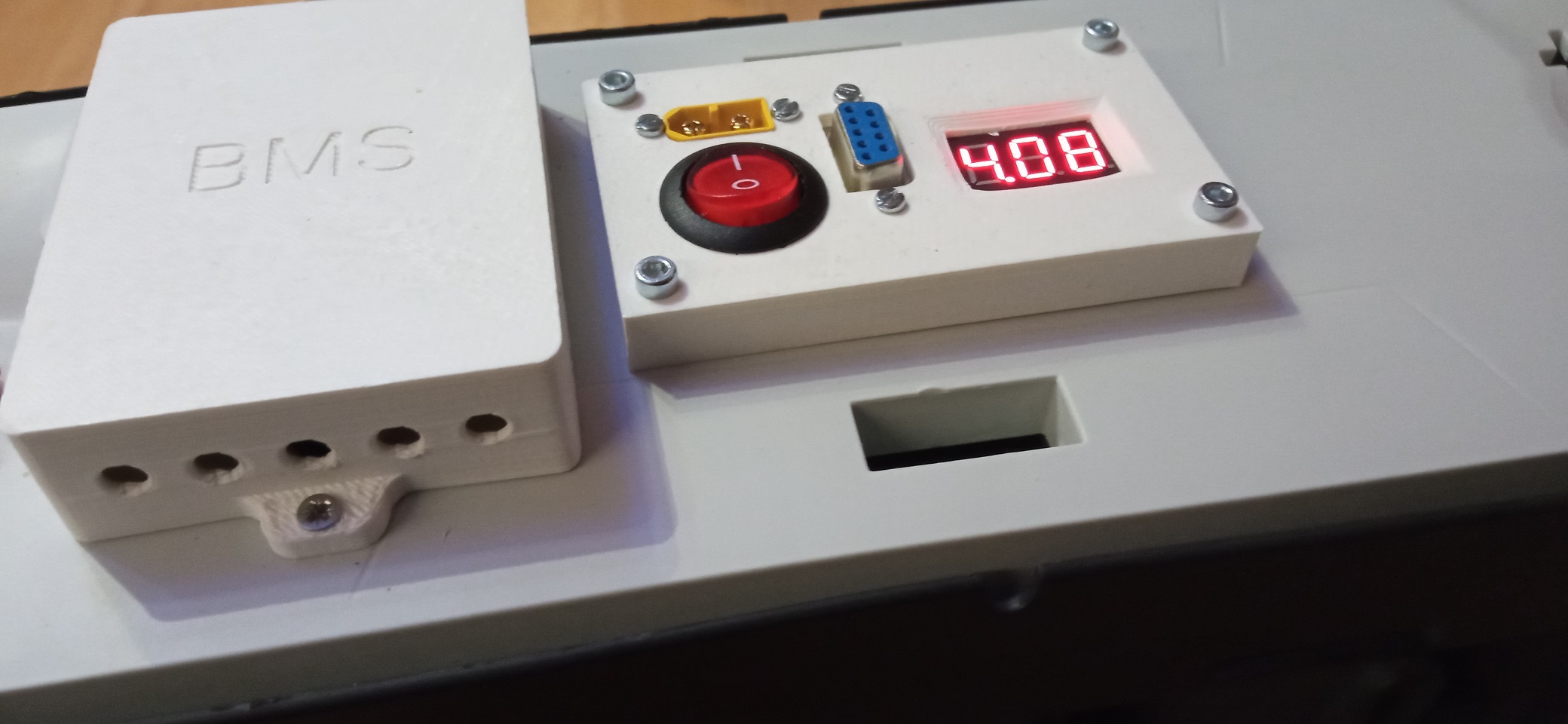

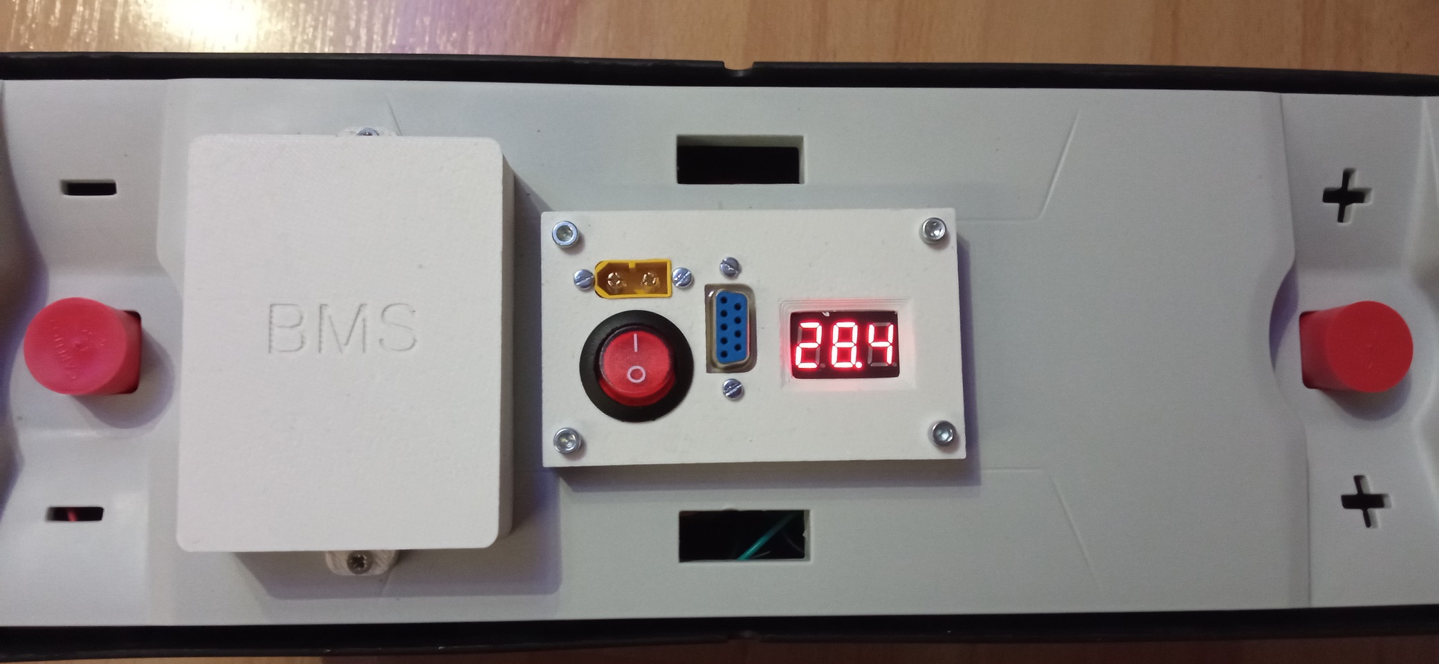

Dobry vecer prajem.

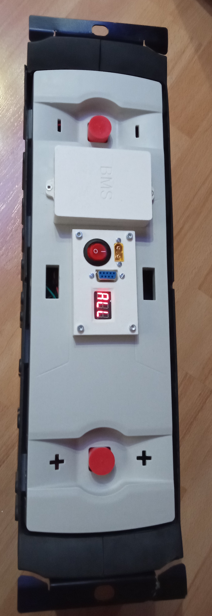

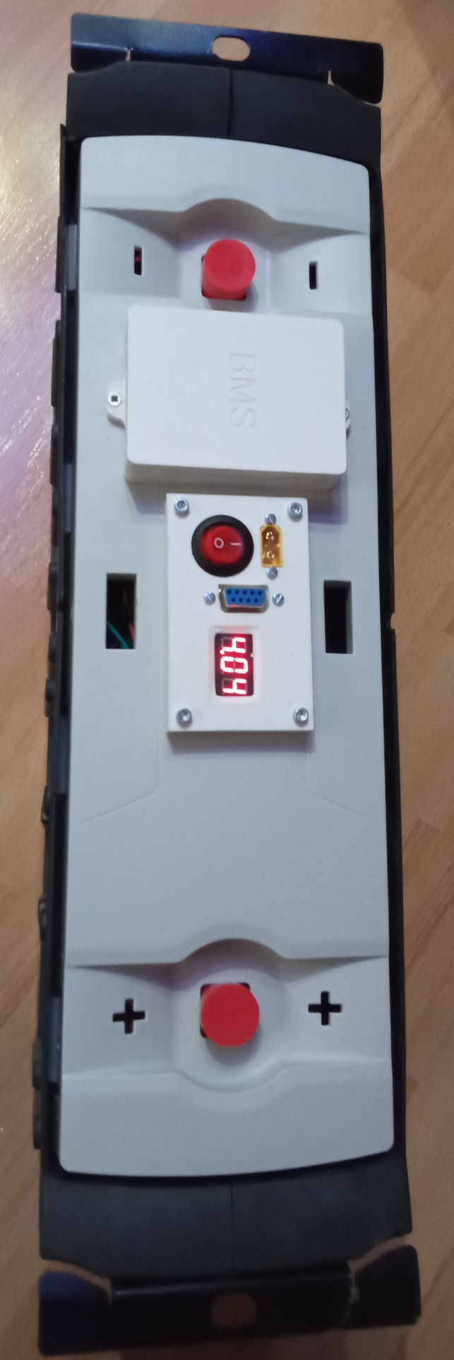

Dnes som dokoncil prvy akumulator. Jeho sucastou je 20A BMS s balancerom. Nakolko sa ale nechcem spoliehat len na BMS, spravil som si servisny port na nabijanie a balancovanie. Nabijanie je cez XT60 a DB9 sluzi na pripojenie balancera. Sucastou akumulatora je aj modelarsky voltmeter, ktory meria jednotlive clanky a celkove napatie. Ma aj nastavitelny alarm pri nizkom napati clanku. Vypinac je len na vypnutie voltmetra.

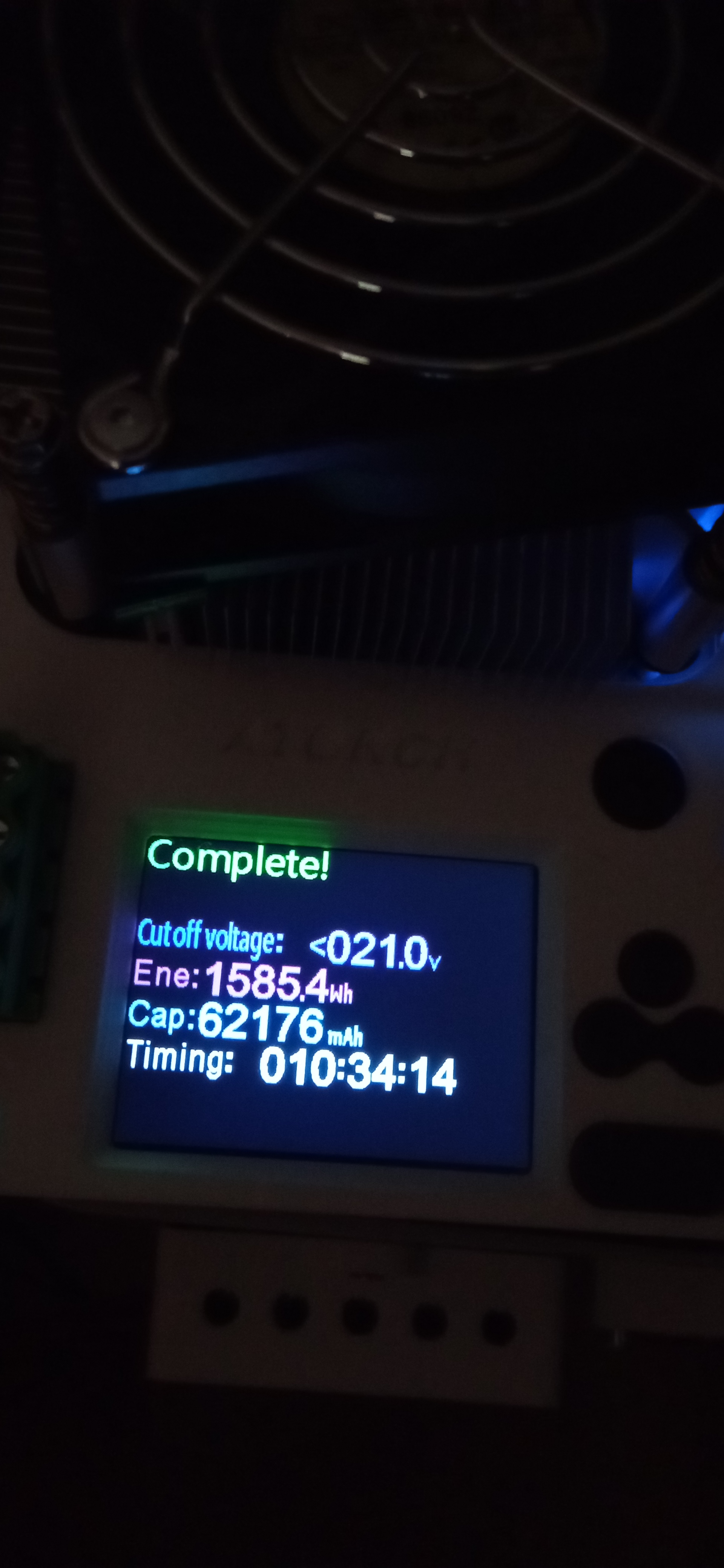

Zatial sa mi podarilo zmerat jeden akumulator. Na meranie som pouzil DL24 z Aliexpressu(skalibrovanu).
Vybijaci prud: 5A
Pociatocne napatie AKU: 28,2V
Konecne napatie: 22V
Ulozena energia: 1,65kWh
Kapacita: 62,5Ah
Vybijat sa mozu az na 3V, ale to nehodlam pouzivat, tak len tak orientacne...

- Příspěvky: 8492
Re: Balkonova HOBBY elektraren
Na ten modelářskej voltmetr bacha. Odebírá elektriku jenom z prvních dvou článků od - polu, a odebírá ji pořád, dokud ho neodpojíš. cca 20mA. Pak se to musí zbytečně dohánět balancerem. Na voltmetr mám na akupacku jenom konektory.
Co se mi s li-ion celkem osvědčilo, tak jsou přelévací balancery s ETA3000 jako je tenhle: https://www.aliexpress.com/item/1005001 ... LsoeZA3Ear 1A není sice moc, ale zase to má dost času. Dokáže to srovnat i baterky, který jsou hodně za zenitem

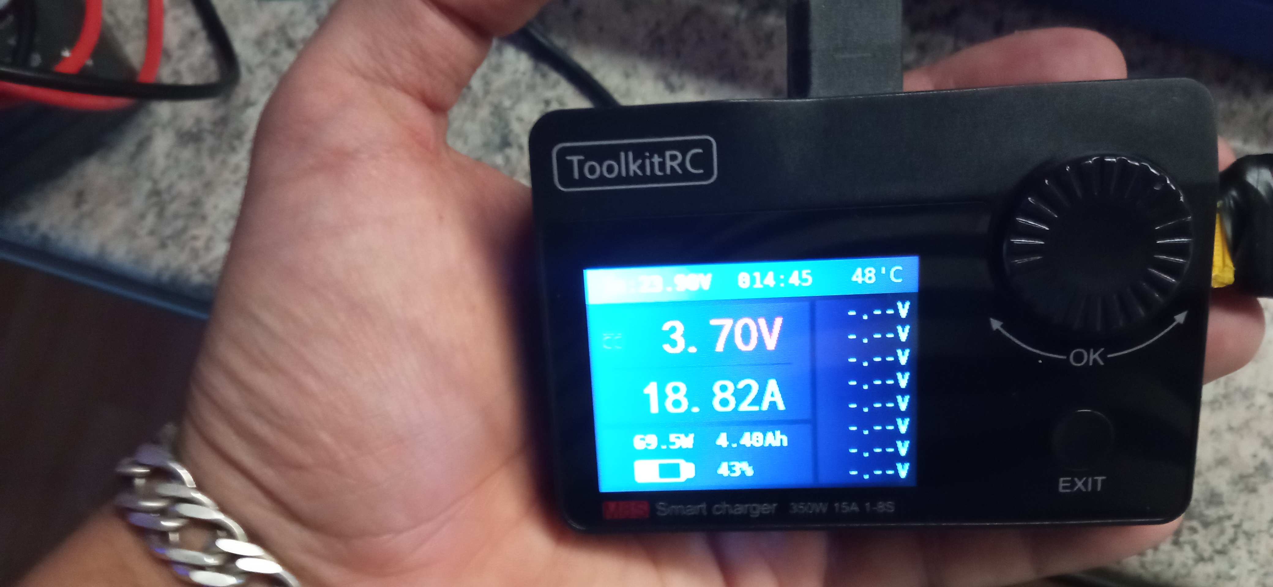

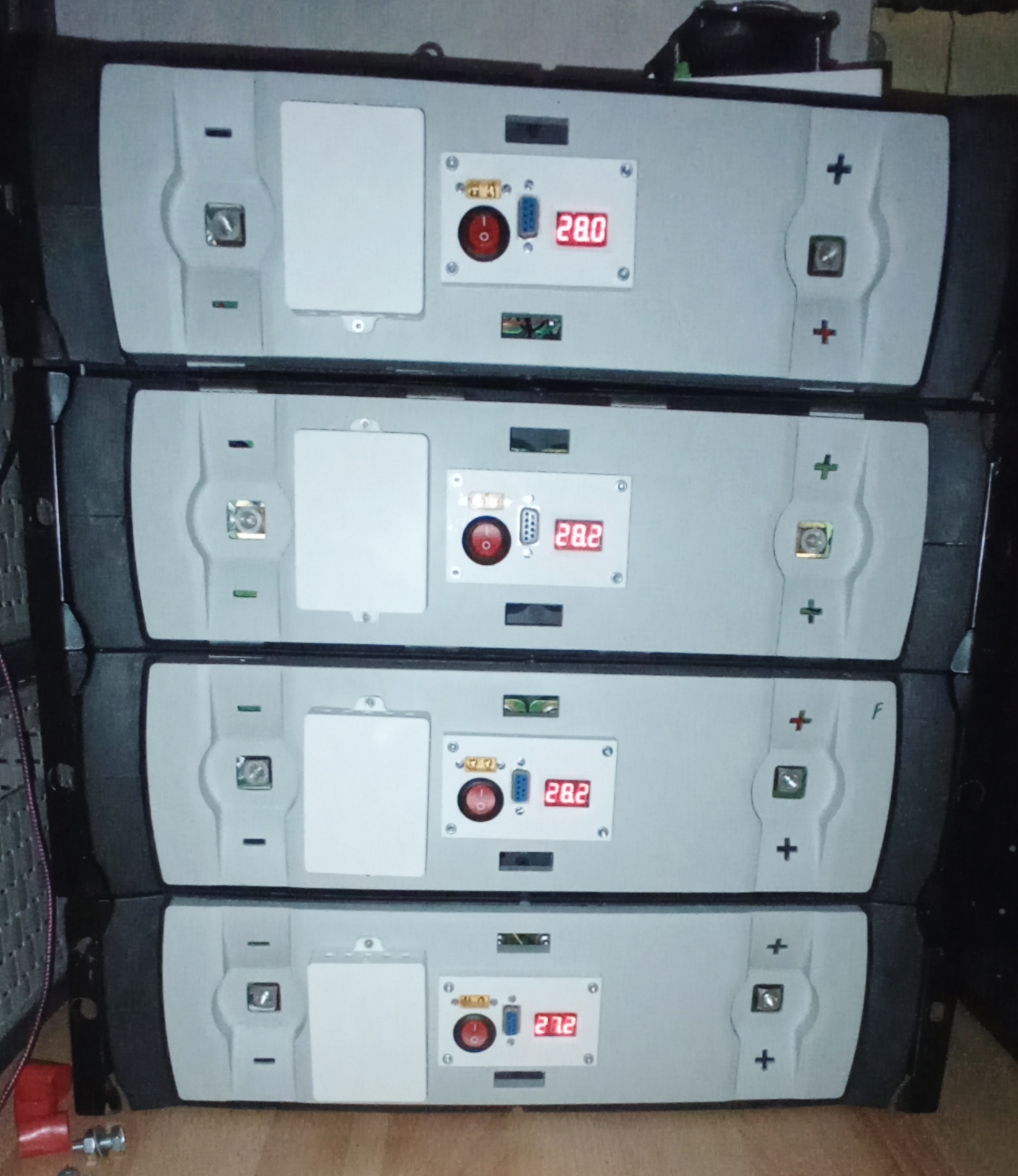

Akumulatory su hotove...
ToolkitRC M8s sa porucala do kremikoveho neba pri pripojeni aku s napatim 27V, tak je na reklamacii. Nabijanie som dokoncil pomocou iSDT Air8, ktora je 100x lepsia
Vysledky meranie kapacity:
Zmeral som uz vsetky 4 cez elektronicku zataz v CP mode nastavenej na 150W.
Startovacie U: 28,0V
koncove U : 21,0V
1. 63,2Ah
2. 63,7Ah
3. 62,9Ah
4. 62,2Ah

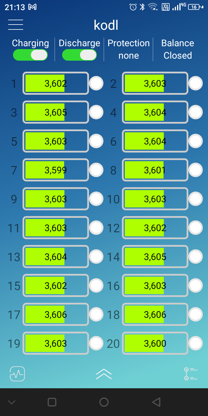

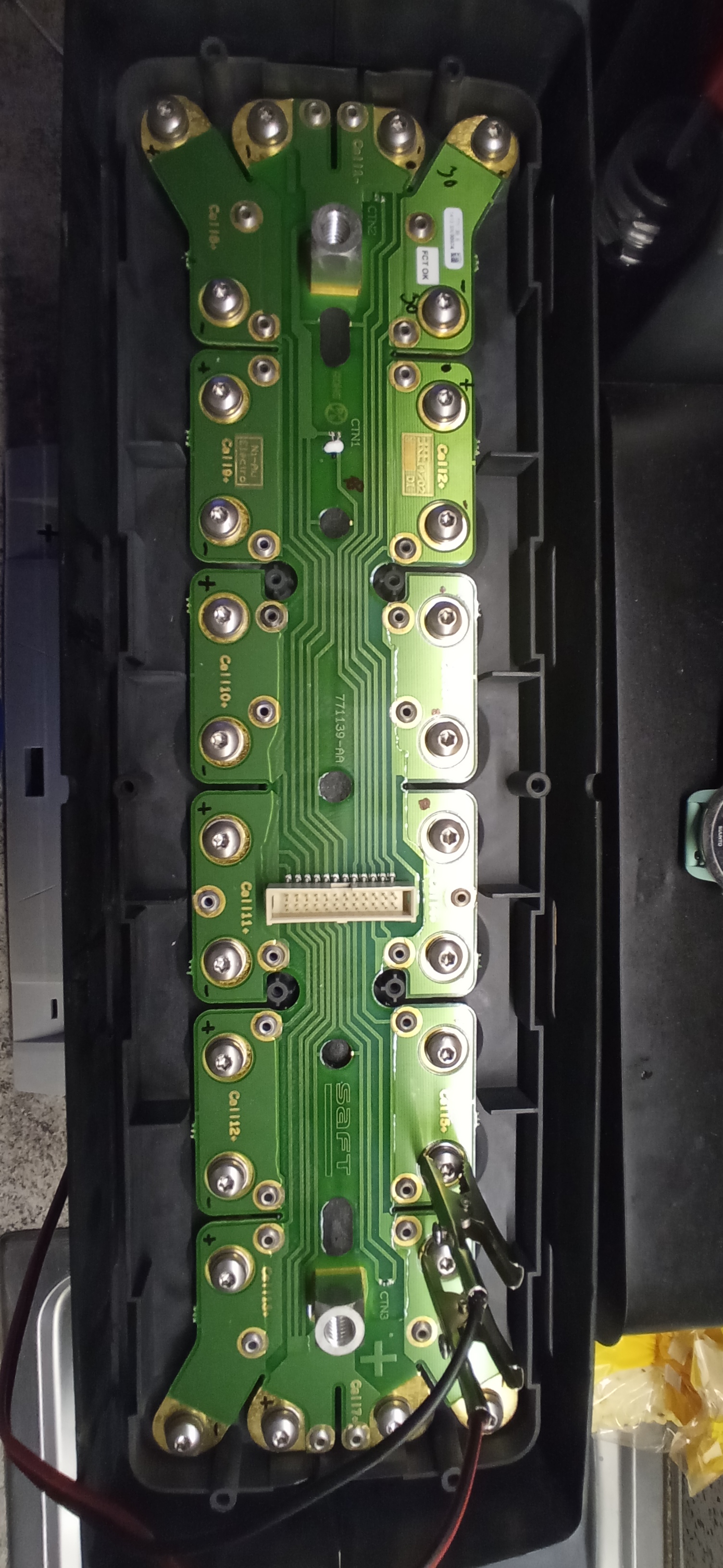

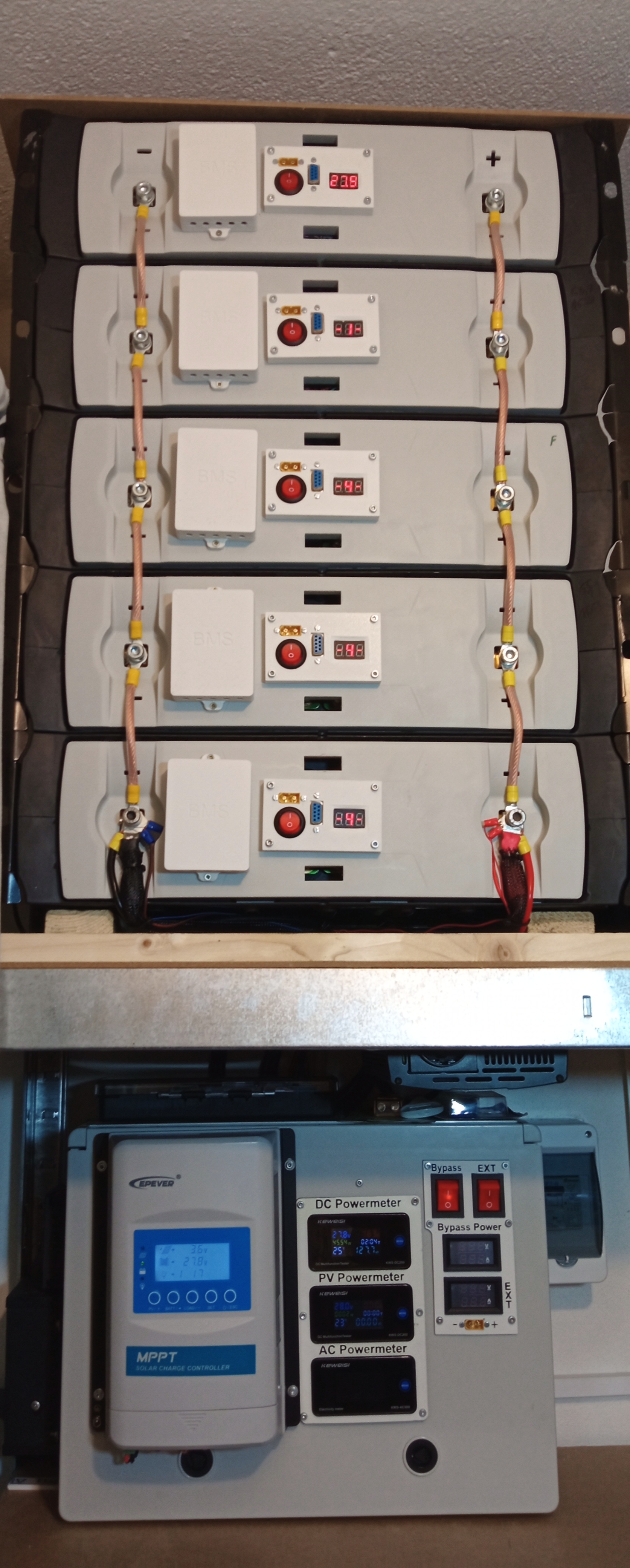

Tak som sa dnes dostal na koniec prestavby.
VRLA su odpojene a nahradene Li-Ion SAFT Synerion 24M z NKONu. Samovybijanie akumulatorov je zmerane po 21 dnoch od nabitia. Je len cca 500mAh co je zanedbatelne. Prepoje medzi blokmi su 6mm2(kabel Staubli Silistrom)Pred chvilou som zahajil testovanie v ostrovnom rezime a nastavil Epever na Lithium program s vlastnym doladenim parametrov..

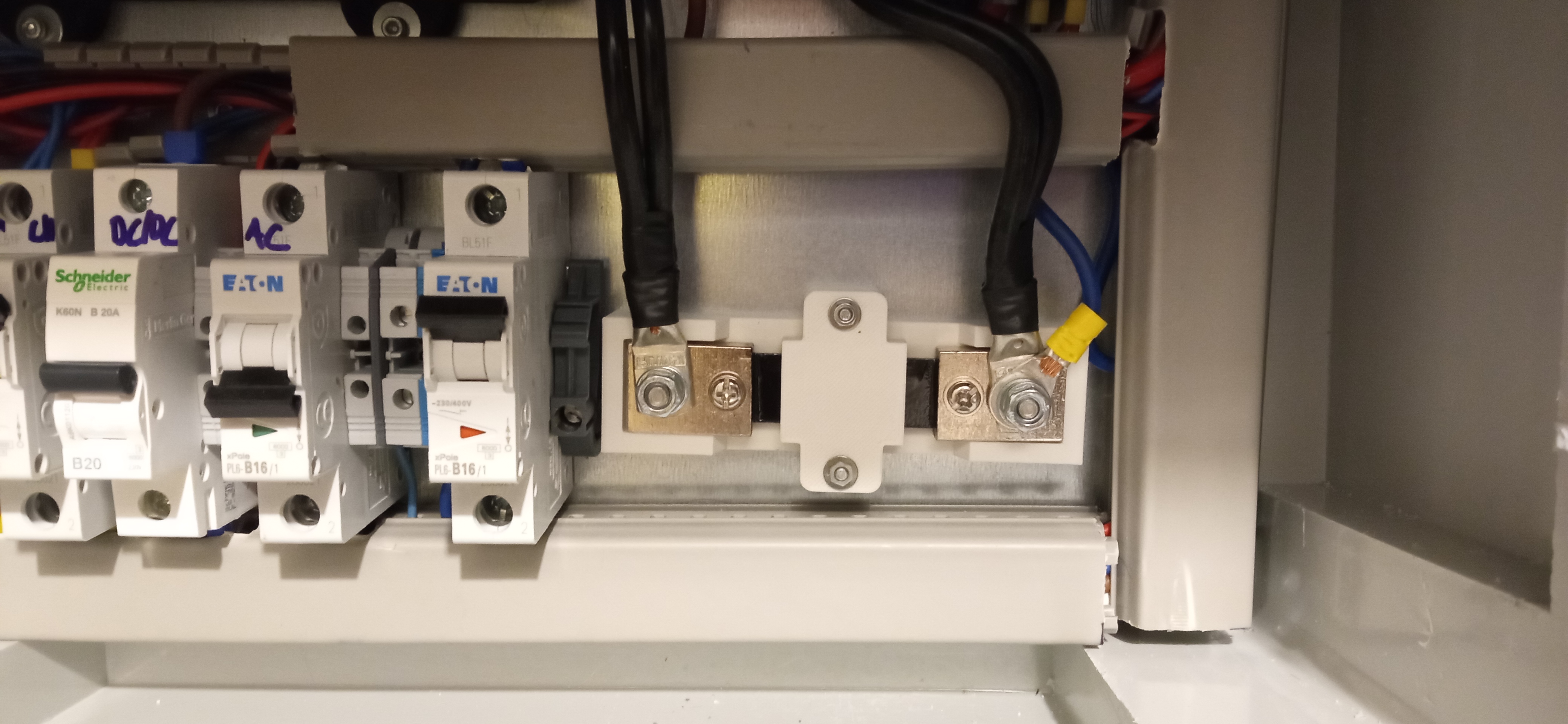

5 baterek zapojených paralelně tenkou tkaničkou a přitom oba vývody z jedné strany místo křížem?
To jako fakt? Po tom, co se tady na to pravidelně upozorňuje a je to ve všech schématech paralelního řazení baterek?

ano presne tak.
Moj odber za normalnych podmienok je 60W. Ak zapnem menic, som na cca 400W. Maximum co z toho viem tahat je do 20A. Takze tie tkanicky stacia. Mam to popisane v prvom prispevku..

Ale ale, podľa miestnych pravidiel musíš dať aspoň 35mm2 inak.... Sa začne točiť Zem do opačnej strany!
