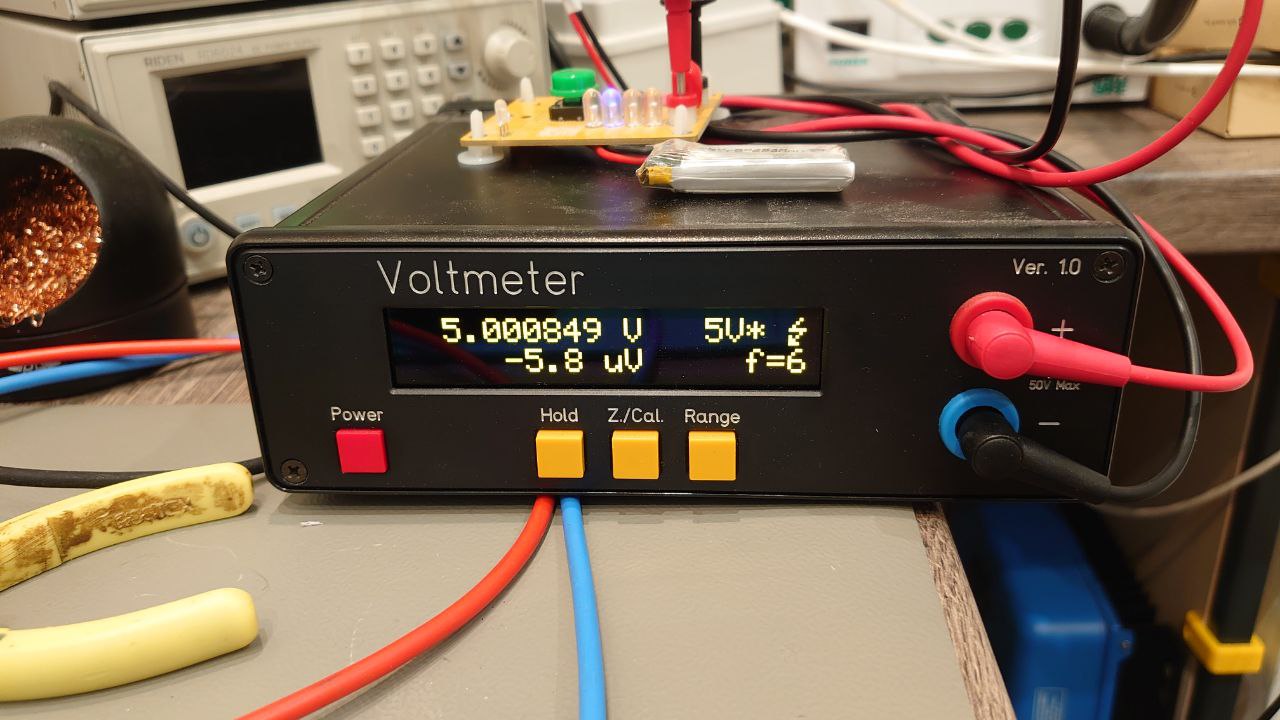

Jde i o to jestli potrebujes opravdu presne absolutni mereni a nebo ti jde spis o trend.
Ja si delal voltmeter podle tohohle chlapika
https://www.barbouri.com/2019/08/07/mil ... version-2/
A jako je to masakr
Bez digitalnihc filtru pak ani prd. Sebere to kdejakej bordel kolem. Krasne je pak i videt jak se zahriva reference

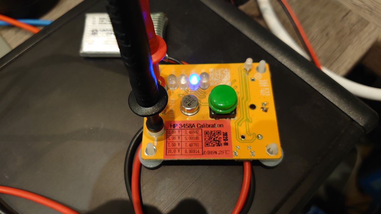

To se urcite hodi na zakladni overeni presnosti a neni to drahy. Na fotce jsem to posilal ale pozor na to. Koupil jsem dve, nez mi prisel kus s tabulkou namerenych hodnot. Kdyz to tabulku nema, da se tim kalibrovat neco tak na 10mV.kodl69 píše:Proč ne, jenom je dobrý si zkusit spočítat absolutní chybu měření pro daný napětí/ proud, kterej obvykle není násobkem maximální hodnoty rozsahu. pro 0.1% +-2 digity u napětí 4V (jeden článek) je to 0.1%*20V +2x0.001 pro 4 m. displej= 22mV, pro tvůj je to 0.05%*20V+3*0.001=13mV. Otázka je, jestli jsi sis tohle nechal aspoň neoficiálně někde ověřit (za ty prachy mi to přijde až neuvěřitelný) a jak budou tyhle krámky měřit za dva , tři, deset let... tohle by se doma mohlo hodit: https://www.aliexpress.com/item/1005003 ... q2OilLCUkz
Mam tu treba tohle https://de.aliexpress.com/item/1005001541059464.html
na 1mV vse sedi s tou referenci a co je na ni napsano

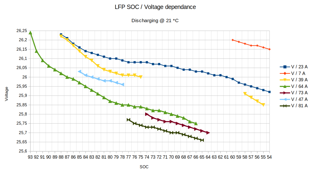

Keby sem niekto dal podobny graf, so 4 - 5 roznymi konstantnymi prudmi
pre EVE, REPT, CATL, CALB, BYD, ... a ine LFP, tak bys sme zistili, co maju vnutri,
aku katodu, anodu, sol a rozpustadlo.
