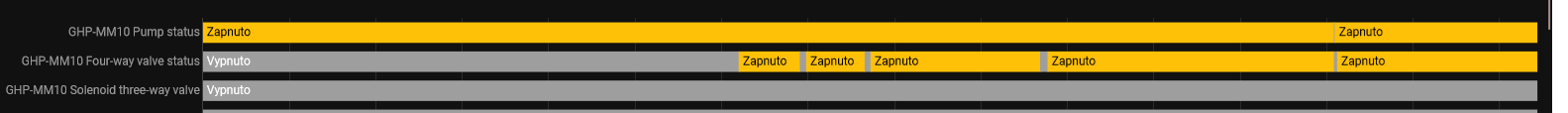

Kde jde u Grundiga videt kdy odmrazuje nikde to nemuzu v HA najit. Diky
- Pajavk
- Příspěvky: 272
- Registrován: pát bře 15, 2019 2:18 pm
- Reputace:24
neukazuje, poznáš to podle "4 way valve" (přestaví se čtyřcest na chlazení)ElektroEzs píše: ned lis 03, 2024 1:49 pmKde jde u Grundiga videt kdy odmrazuje nikde to nemuzu v HA najit. Diky

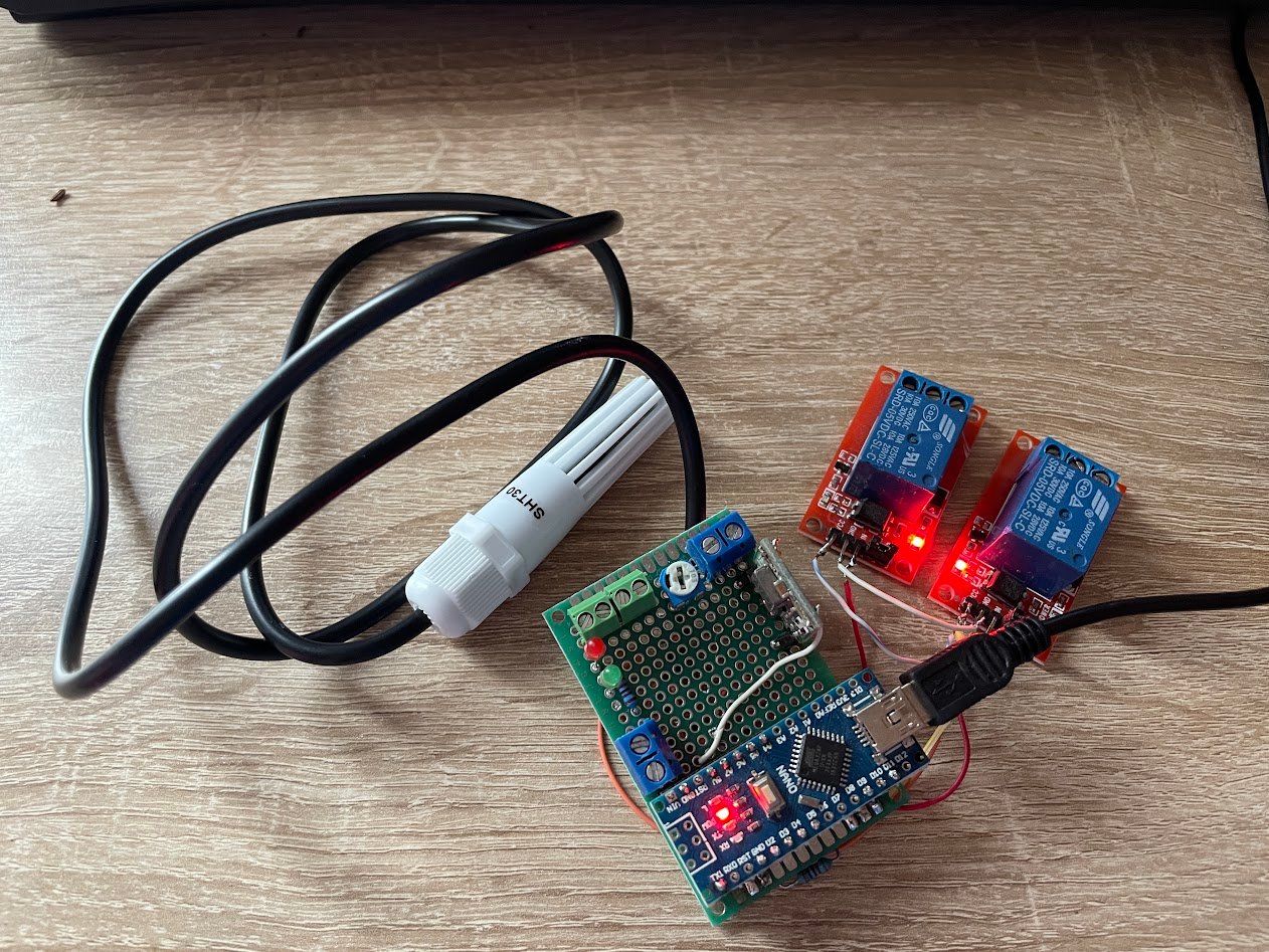

pracovní prototyp oblbovače protizámrzové ochrany ze šuplíku, zatím jsem ho pojmenoval FrostFucker

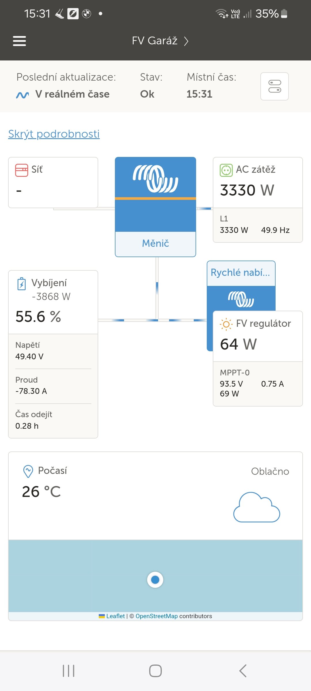

Před hodinou jsem spustil, vše vypadá Ok a na ohřev TUV tahá opravdu přes 3kW.
Mám ho na nový Multiplus a vidím přesnou spotřebu na prázdno to čerpadlo s oběhovkou bere 126W:((((z toho byl naprázdno sám Multiplus 8W.

Multiplus nemá vůbec přesné měření na AC OUT, je to jen dopočítávané. Nebo to máš zapojené jinak než na AC OUT?Franta2776 píše: pon lis 04, 2024 12:59 pmJe pánové k tomu ovládacímu panelu někde návod??
- Příspěvky: 7060
- Reputace:684
Jenom AC OUT,jak dává 3kW ,hlasitý je podobnĕ jak Axpetr:(((vk_1 píše: pon lis 04, 2024 1:26 pmMultiplus nemá vůbec přesné měření na AC OUT, je to jen dopočítávané. Nebo to máš zapojené jinak než na AC OUT?Franta2776 píše: pon lis 04, 2024 12:59 pmJe pánové k tomu ovládacímu panelu někde návod??

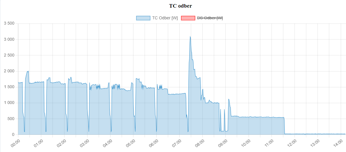

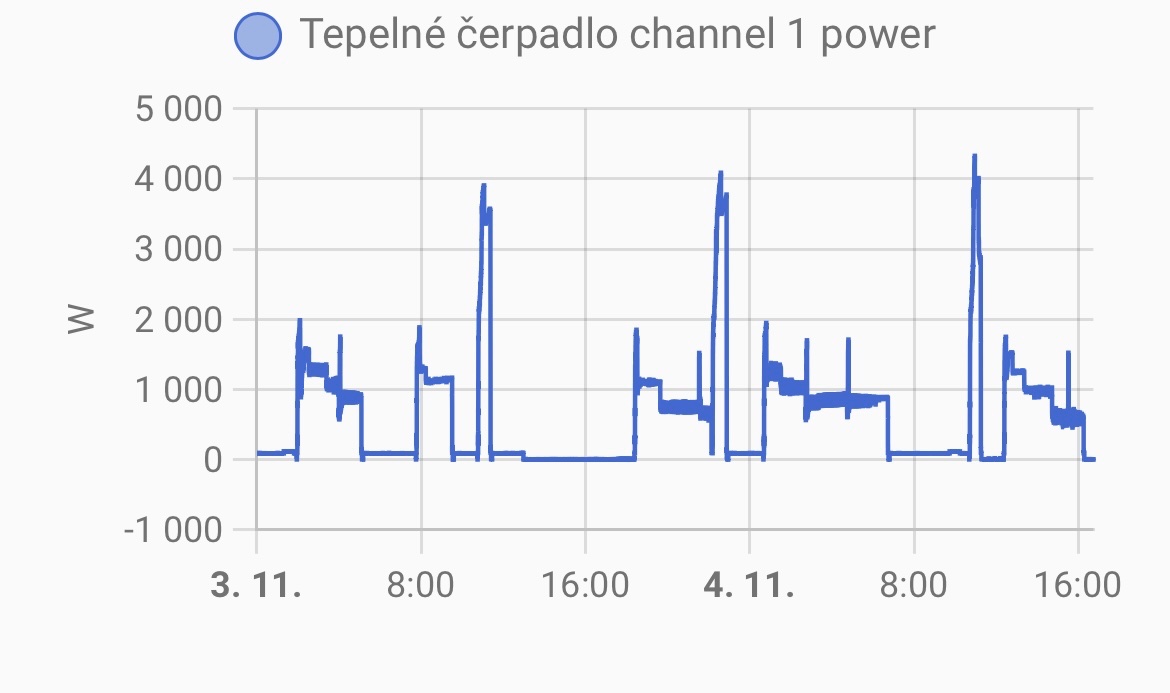

Realny odber TC, dnes, v noci bolo mierne pod nulou. Vidno odmrazovacie cykly. Špička odberu bol ohrev TUV.

Uz ho mas namontovany? Ta spotreba protizamarazu je fakt naprd
Pojmenovani prihodne
Pajavk píše: pon lis 04, 2024 12:00 pmpracovní prototyp oblbovače protizámrzové ochrany ze šuplíku, zatím jsem ho pojmenoval FrostFucker

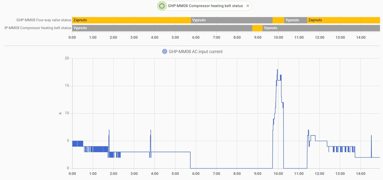

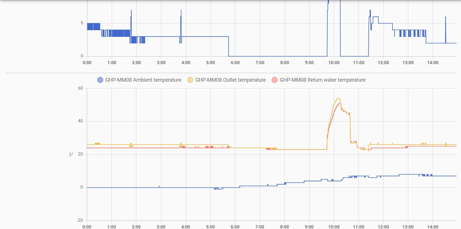

Tak jsem při zkoumání zase zjistil pár věcí navíc ohledně toho Sinclaira když je zima.
Jako první se spouští ohřev kompresoru pod +5°C, který žere 30W. Další v pořadí (když ještě klesne teplota) je vyhřívání deskového výměníku a při provozu se vypne ohřev kompresoru a výměník a místo toho se zapne ohřev vany (aby tam nenamrzal kondenzát). Po vypnutí TČ se vypne ohřev vany a zase se zapne ohřev kompresoru a případně výměník. Že je ten výměník vyhřívaný je vidět i na tom, že pomalu stoupá teplota výstupní vody, až se ustálí na cca. 30°C. Oběhové čerpadlo jak už jsem psal by mělo spínat na 30 sekund jednou za dvě hodiny, ale nevím za jakých podmínek je to spínané, protože jsem zatím neviděl, že by jelo samostatně, když je TČ vypnuté. Možná to bere i podle teploty vody na přívodu do TČ - ta zatím neklesla pod +8°C..
Jo a příkon je při topení do podlahy zatím maximálně 1,6-1,7 kW (podlahovka, výstupní teplota do 35°C) a 2,2-2,3 kW při ohřevu bojleru (maximální výstupní teplota 55°C). U toho bojleru když dojede na těch 55°C, tak začne ubírat otáčky kompresoru a spotřeba klesne na 1,7-1,8 kW. TČ je verze 8 kW.
