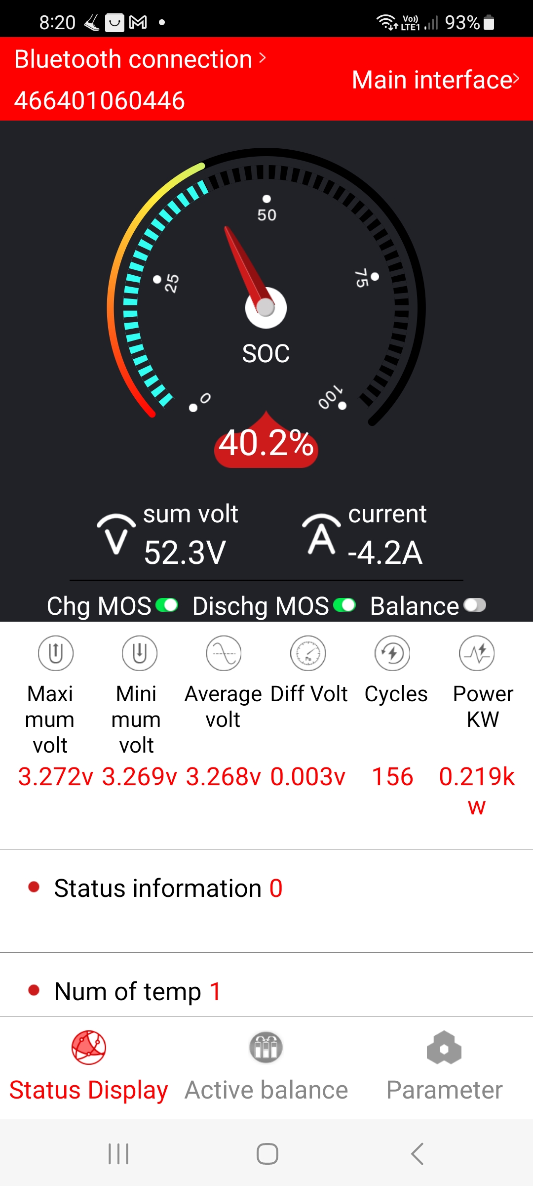

Ty měřiš napětí na kontaktech baterie při nějakém proudu.Čim vyšší nabíjeci proud tím vyšší napětí na svorkách baterie.Skutečné napětí baterie zjistíš při nulovém proudu.
Ano, když to bms odpojí, měřidlo SOC se srovná na 100%.
- Příspěvky: 6896
- Reputace:665
Toto to ukazuje teď při zátěži.Pokud by zátěž nebyla odpovídalo by to SOC cca tabulce co to koluje 52,4V se rovná cca 60%SOC
Nějaký procesor to uvnitř BMS přepočítává

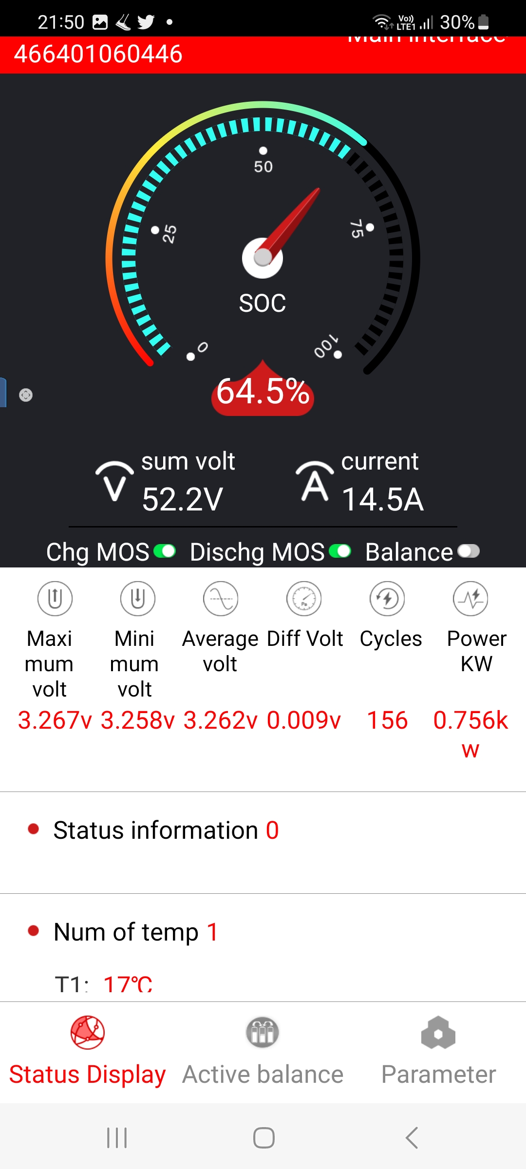

Teď ráno napětí baterie je větší než večer , začalo se nabíjet, ale SOC menší než večer.Přepočitáva energii v baterii a napětí baterie je BMS ukradené.

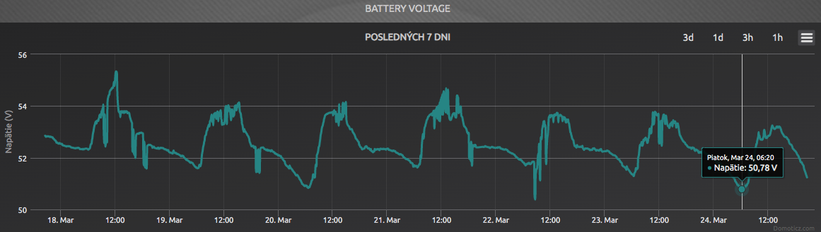

Ahojte kupil som si baterie z mivy a presne teraz riesim dilemu ako nastavit horne a dolne napatie pre bateriu.
Aktualne to mam nastavene na 55.2 / 50.2 co mi na clanok robi 3.45 / 3.13 je to takto podla vas ok ? Trosku sa obavam ze 50.2V pre 16S bude asi dost pod 20% ale neviem ci je to problem resp ako to mate nastavene vy ak to nieje tajne ? Doteraz som fungoval rok z packom od litokala 90Ah (Real 60Ah) a nebol problem no teraz ked som pripojil + 120Ah ktora uz nestala malo tak by som ju nerad znilil za dva roky len kvoli par usporenym Kw. Osobne sa mi najviac pozdava hodnota okolo 51V ale tam zas mam problem ze ked spustim mycku tak mi to vie klesnut kludne z 52.2 aj na 50.4V pri SoC 50%. Komunikaciu z menicom nemam a ani to niak neplanujem do buducna riesit nakolko neverim aj tak SoC ktori mi ukazuje Daly a JK BMS. Takze by som to aj tak krmil nespravnimy hodnotami.
Minimalnu hodnotu vybijania packu nadranom mam -5A.
Este mam trochu problem ze pri -40A mam rozdiel napatia medzi menicom a packom 0.2V takze ak nastavim spodnu hranicnu hodnotu na viac ako 50.2 tak mi to zbytocne odpoji baterku uz pri 50.4V poklese kedze to odpaja menic podla napatia.

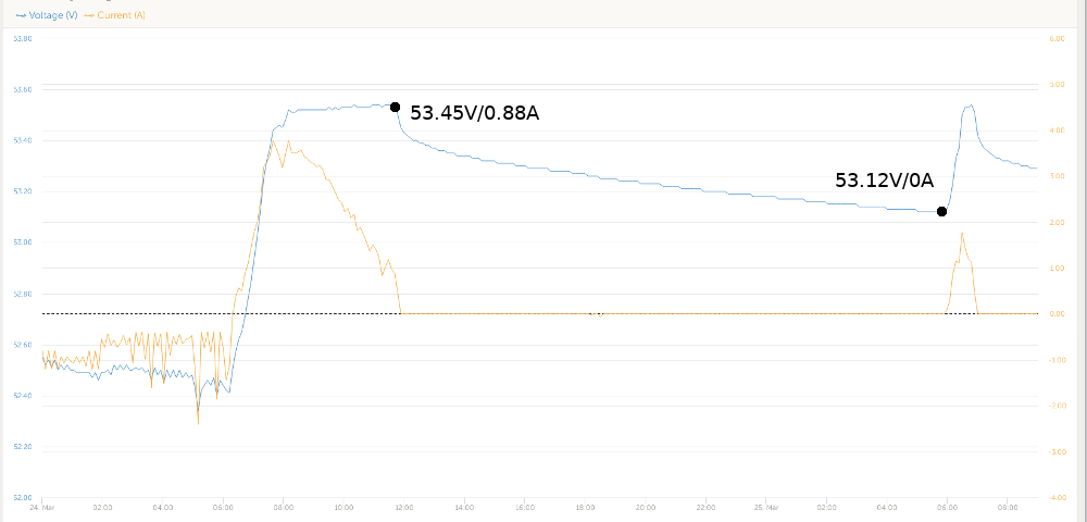

Pekne rano panove, mel bych dotaz:
Baterie 16 clanku 135Ah/48V. Nabijela se dle obrazku nize. Mppt nastaveno tak, ze kdyz klesne proud pod 1A, prestane nabijet.
Jak je videt, napeti zvolna klesalo az do chvile kdy vyslo Slunce a zacal dalsi cyklus. Do te doby z baterky nic neteklo, menic byl odpojen. Jake je SOC v bode 53.12V? Tipnul bych si mezi 75-85%

jestli mela 100% pri odpojeni jak pises, tak ma porad 100%. Respektive ma stejny soc jako v bode odpojeni nabijeni.vlk_m píše:Pekne rano panove, mel bych dotaz:
Jak je videt, napeti zvolna klesalo az do chvile kdy vyslo Slunce a zacal dalsi cyklus. Do te doby z baterky nic neteklo, menic byl odpojen. Jake je SOC v bode 53.12V? Tipnul bych si mezi 75-85%.

V bode odpojeni bylo 53.45V to je 3.34 na clanek. Dle tabukly zde na foru to odpovida 85%. Muze +- byt?

SOC se dá určit po ustálení stavu, někde jsem četl cca 3 hodiny po odpojení nabíjení nebo vybíjení. Každá baterie má jiný vnitřní odpor a to, že do ní teče malý proud a víc nebere neznamená,že je nabitá na 100%.vlk_m píše:Pekne rano panove, mel bych dotaz:
Zalezi od odberu MPPT, niekde na 98 - 98.5 % SOC.

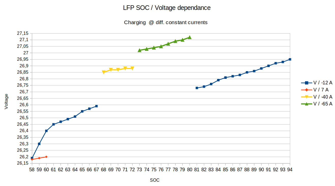

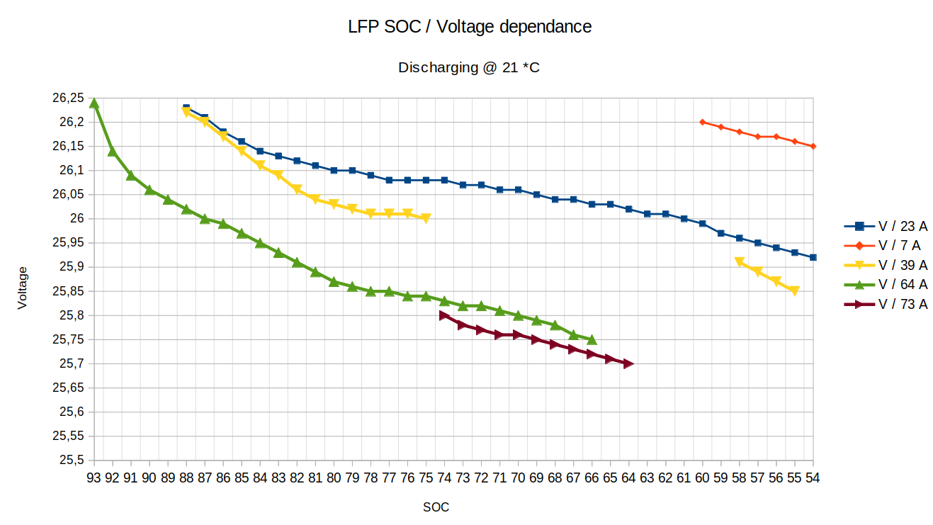

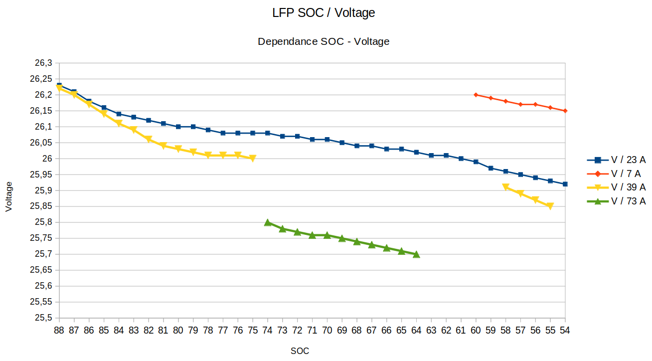

Dnes som urobil merania LFP Winston pri nabijani, teplota 21 *C,
nabijacie prudy 12, 40 s 65 A a pre porovnanie vyb. prud 7 A.
Ta modra krivka ma preto rozne limity v rozsahu 58 - 60 % SOC
a 64 - 94 % SOC, lebo sa preplo na zaciatku vybijanie na nabijanie
a musia sa stabilizovat hodnoty eta-ohmic + eta-ch-tr + eta-diff.
Po skonceni nabijania na 94 % SOC a stabilizacii baterky sa napatie
ustalilo na 26.76 - 26.77 V pri 0-vom prude. / podla merani BMV 712 /.
Chce to este presnejsie meranie na 0.0005 V, ale neviem kde zohnat
taky ciachovany merak aby nemal offset vacsi ako 0.0001 V.
Nabijanie:

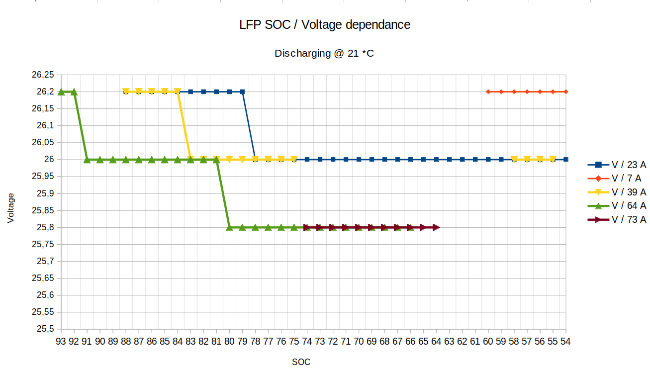

A tu je minula tabulka pre vybijanie:
Nabijanie:

Zase mi budeš asi vypisovať správy, ale načo preboha riešiš desaťtisíciny volta? Nestaviame tokamak, ale sa hráme s FVE...
No lebo ked nemerias presne, tak casto dojdes k zlym hypotezam a nedokazes
skonstruovar menic DC-AC, DC-DC MPPT ci aktivne BMS a tiez nevies reagovat
rychlo na chybove stavy alebo ich predvidat.
Pre mna, ako kostruktera a programatora, ak mam dat zaruku 15 r. alebo MTBF 150000 hod,
tak musim presne vediet co sa v danych zariadeniach deje a tiez si overit,
ci nezlyhal nejaky senzor.
FVE nie je auto, ktore si kupujes na 5 - 10 r. ale FVE musi fungovat 25 - 35 r-

Tak ale prosím skús pochopiť, že my nie sme konštruktéri, ani nestaviame meniče ani mppt, ale meriame napätie na batérií, a stačí nám to na desatinu volturottenkiwi píše:No lebo ked nemerias presne, tak casto dojdes k zlym hypotezam a nedokazes
Hej, lebo mas FVE kratko, mas nekvalitny menic a pri merani na LFP na +-100 mV
sa nic o baterke nedozvies, takze ja sa tou radou riadit nebudem a budem si
to merat ako potrebujem.
Ked budem merat, ako tvoj menic, tak nedostanem toto:
Ale toto:
Ergo, na zaklade takeho "merania" ako robi CInan, ziadne injektivne a sucasne surjektivne
, ergo bijektivne zobrazenie SOC <==> napatie, NIKDY neurobim.
