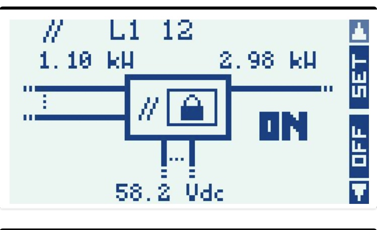

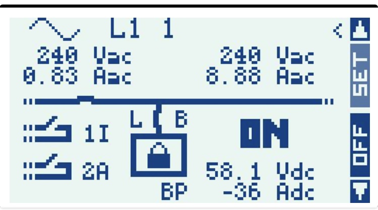

Prosba mam dva xtm ka, nemam ich zapnute do stnby ale 0percent, su prifazovane oba ale druhy neberie z baterky ale taha zo siete. zeby bol chybny? ked pride vacsia zataz tak je pokles napatia ked nie som nafazovany.

myslim toto preco nepritahuje aj z druheho menica ked je prifazovany? ked nie je zopnute transfer rele tak idu obidva.

Zkontroluj parametr 1547 = Yes, tedy povolená stand-by měničů pokud je odběr menší než polovina jmenovitého běží jen jeden aby šetřil vlastní spotřebu.
Máš dodrženou shodnou délku kabeláže na AC vstupech i výstupech obou měničů? Část proudu teče z baterky, část ze sítě.
Anebo je nějaký zmatek v konfiguraci. battery priority nepoužívám, možná někdo znalejší poradí?

U měniče L1-2 je vidět že měří napětí baterie 58,5V proti měniči L1-1 , který měří 58,1V .
Baterie je řízena Xcom CAN , nebo je použito BSP500 a B.P. ?
Může být problém v měření napětí měničů , proto jeden měnič dodává do zátěže , druhý už ne... Doporučuji zjistit jak měří XTM napětí DC při nulovém odběru na ACout.
Postup úpravy měření DC napětí jsem dal na druhém fóru , nebo pošlu SZ.

1547 ma No nechcem standby.Arambajk píše:Zkontroluj parametr 1547 = Yes, tedy povolená stand-by měničů pokud je odběr menší než polovina jmenovitého běží jen jeden aby šetřil vlastní spotřebu.

Je použite BSP 500 a mam batery priority zapnute(ak je B.P.).milhaus píše:U měniče L1-2 je vidět že měří napětí baterie 58,5V proti měniči L1-1 , který měří 58,1V .
Poprosim posli SZ.
Dik
