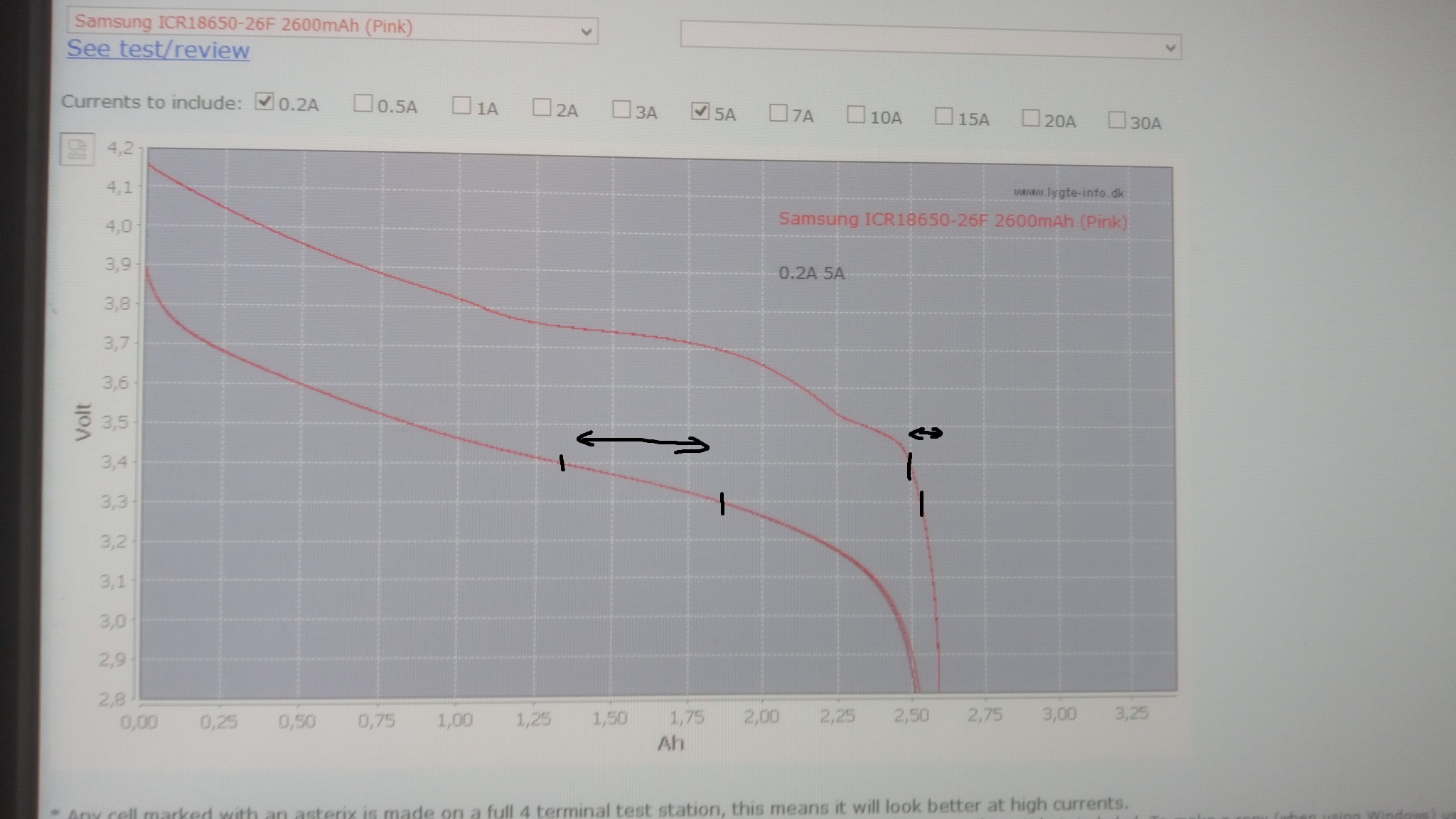

Chlapci, chlapci.....vy nečitate čo pišem a otačate diskusiu inam..
Ja všade pišem o odbere 0,1-0,2C a volente taha 15W...a ten imax b6 mam aj ja ten okolo presnosti ani nesiel.
Ešte raz vam, to sem dám a skúste si to otvoriť a dobre si všimite krivku 5A a 0,2A a vyznačil som tam kedy pretne 3,4V a 3,3V pri oboch prúdoch....ano pri vysokom zaťažení je tam 10%, ba aj viac..ale..pri nízkom odbere tam nie je takmer nič.
Dajte si tú prácu a pozrite si ten graf, na tej stránke je ich možno aj 50 druhov batéríí.

Fakt problem s čítaním? Ja som reagoval na teba ze nemaš správnu záťaž? Napisal som volente že taha 15W....Tebe som napísal že ten merak je nepresný..a to je..NOPARasito píše:I max B6 jestli ti meri na ho....o, tak mas ten co mi poslali asi pred mesicem(taky ho poslali a vratili penize), ten vazne ukazuje blbosti, ten na kterem je to foceny, tak ten sedi(se trefili do originalni kopie). Zatim vsechny baterie co jsou 2000, 2500, 3300 pokud zatezuji 2A tak to odpovida do 3V 1850, 2350, 3000 coz je tech poslednich 10% pro trapeni baterii od 3-2,8V. Mimochodem zatizeni 2A pro 8 baterek (2000mAh kapacity) je kolik C???
Nema cenu presvedcovat, lepsi verit nekomu jinemu.
Radsi budu verit tomu co si sam otestuju.
Mimochodem si testni svuj merak jestli kdyz zatizis 2000mAh baterii treba 2A tak ti bude sedet po 15 minutach 500mAh, 1000mAh, 1500mAh a pak uz nebude baterie stacit s proudem a uz nebude sedet cas s ubytkem kapacity. Ale tech prvni 1500mAh je presne na vterinu vuci mAh. Toto na tvem meraku sedi??? Nebo ho mas kalibrovanej jak?????
Ved my skus vysvetlit ako to že všetky baterie testované na tej stránke majú +/- rovnakú krivku a od 3,4V je tam minimum batérie a tvoje zázračné tam majú 10+%. A ako to že 6 druhov čo mám doma aj 7kWh batéria v systéme sa správa presne ako je na tom grafe...a nie ako si zmeral imaxB6 ?Ten merak je nepresný pri meraní napätia pri vybíjani...
A presne ako píšeš..verím svojim meraniam,a 50+ meraniam na tej stránke co sa zoberá lion..lebo všetky ukazujú na to čo som nameral ja....tebe nie je divné že tvoje meranie má uplne iné výsledky ako meranie na tej www?

Máte vlastně pravdu oba dva. Volente psal, že vybíjí do odporu 5R6, což je při napětí 3,4V cca 0,6A, ne 15W, to je zatížitelnost toho odporu. Hodně záleží na vnitřním odporu článků, tj. i typu (zátěžové nebo s velkou kapacitou) a stáří. Volente má články staré a myslím z notebooků, tak to potom může být. Já mám hodně tvrdé skoro nové články LG HE2 a mám to spíš podobné tobě.trud píše:Chlapci, chlapci.....vy nečitate čo pišem a otačate diskusiu inam..
Hlavně o nic vlastně nejde. Tak bych to tak nehrotil.

Ešte raz...on zle meria napätie pri vybíjaní..display ukazuje 3,4V a merak na batérii 3,5V napr. A samozrejme že som meral aj celý pack..ved to je prvá fotka čím táto hádka začala..je tam 6ks 5000mAh batéríí. Samozrejme ti kapacita vychádza ok..lebo imax ukazuje konec na 3V ale na batérii je povedzme 3,1V...pri kapacite je to putna...práve preto že od 3,1-3V je tam prd. Mam podobný merák ako volente som ho prepájkoval a vymenil kábliky a už je presný na 0,02-0,03 V..predtým presne ako imaxB6...končil na 3,1-3,15V aj ked ukazoval 3V.
A ta 0,1-0,15V stač že si v inej časti vybíjacej krivky..nie si na 3,37-3,43V ale si o tu 0,1-0,15V vyššie...a preto tam je ešte dáka kapacita.

Ajajaj, ty jednotky se ti pletou trud, já neodebírám 15W,to je zatížitelnost toho odporu.
Základem je alespoň znalost Ohmova zákona. Podle tebe je 3,42V x 0,594A 15W?
A teď už toho mám opravdu dost.
Grafy ktreré jsi někde zkopíroval mě nezajímají.
Tvoje měření, pokud napíšeš takovou ptákovinu a 15W, mě také nezajímají.
Končím tuto debatu s tím, že s člověkem který nemá pojem o základech elektrotechniky, je pro mně zbytečná ztráta času.

Ved to tvrdím je nepresný iba o kúštik..pri napätí mi to robí 0,1-0,15V..a tam je práve pes zakopaný..si v inej časti tej vybíjacej krivky..ved stačí nebiť lenivý a otvoriť si zopár grafov..beethowen píše:Co se týče toho Imax B6, tak něměří úplně supr, ale velký průšvih to taky není. Co si pamatuju, tak to bylo kolem 5-7% u mě u originál B6. Stačilo trochu upilovat odporový drát pro snímání proudu a dostal jsem to do 1%. opačný případ by byl horší, asi by se muselo pocínovat, nebo paralelně přidávat odpor. Chce to mít k tomu dobrý ampérmetr a není problém.

Znovu jsem to byl přeměřit, rozdíl mezi hodnotou napětí na displeji a mezi údajem z multimetru přímo na baterii je max 0,016V. A ze zkušenosti z vlastní elektrárnou vím že rozdíl mezi 24,0V a 23,5V je v MÉM PŘÍPADĚ více než jedna kWh, měřeno za měničem.
Grafy si otvor sám, ja věřím svému ověřenému měření. A vůbec nejsu lenivý.
