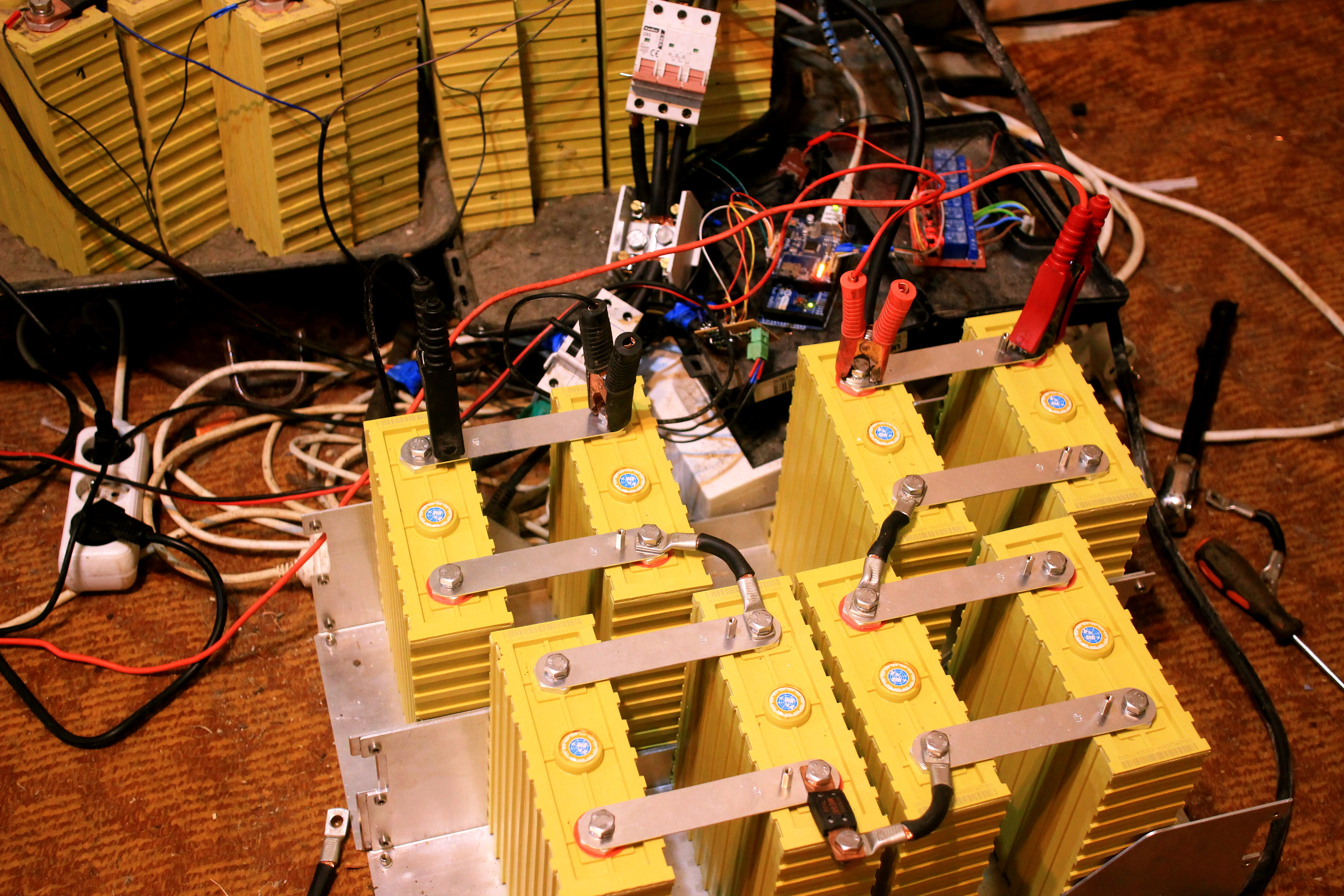

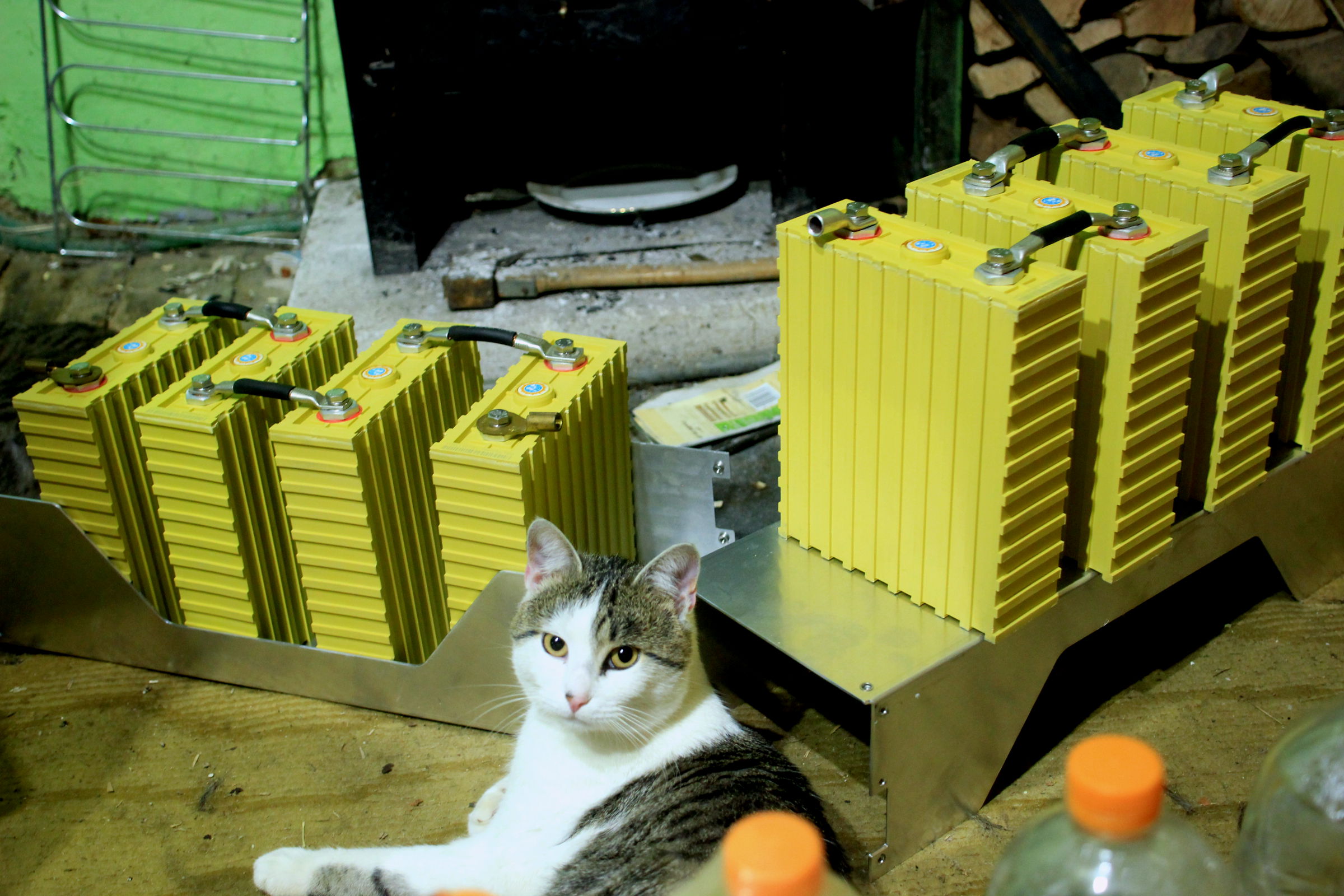

Po nabití a top ručnom balancingu na 3.6 V s pomocou H4 55 + 60 W som do bateriek
dostal, po vybití C6 na 2.94 V na najslabšom článku cca. +-2828 Wh.
Dnes som baterky popároval dobrá + zlá, ... atď. Znova top balancing a uvidíme čo to dá zajtra.

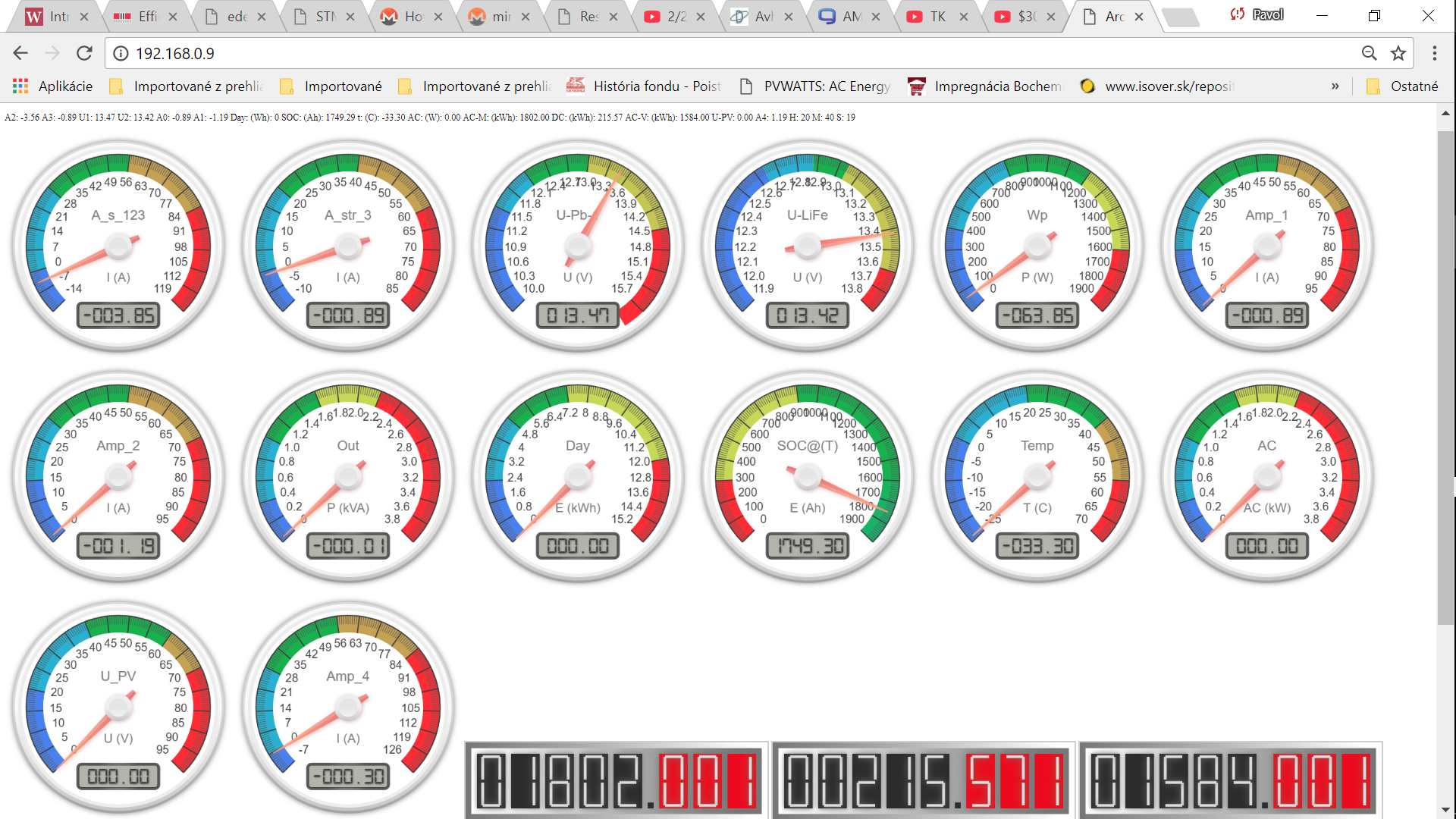

Konečne, po tých dlhých dňoch mrholenia, sneženia, hmiel a dažďa, je to tu.
5 000 000 Wh.
2015: 1.0 kWp, DS: 671, kWh FVE: 975 kWh, 0.975 Wh/Wp,
2016: 1.5 kWp, DS: 488, kWh FVE: 1733 kWh, 1.155 Wh/Wp,
2017: 2.0 kWp, DS: 862, kWh FVE: 2292 kWh, 1.146 Wh/Wp.
Účinnosť FVE od začiatku, keď som mal Carclever mod. sinus: 72.02 %.
Účinnosť FVE od zakúpenia meniča Victron 1600 VA: 79.19 %.
Sebestačnosť: 74.23 %. / od nákupu Victronu /.

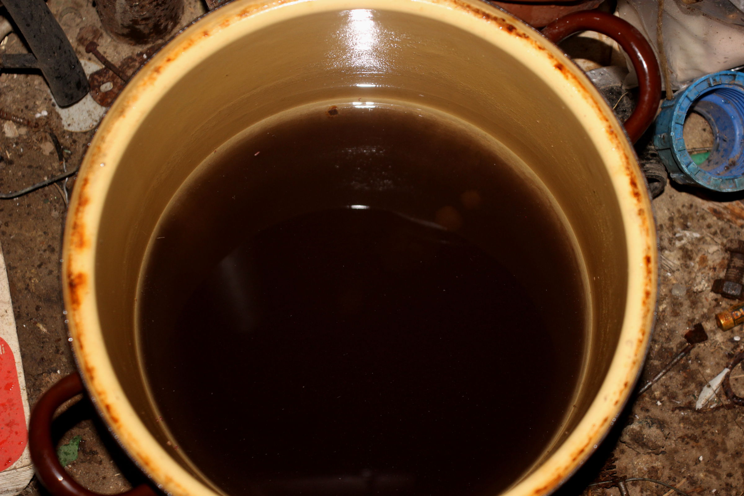

Dnes ráno vstanem, vonku jasno, baterky majú 13.2 V, ale varia.
Odpojím, premerám články: 2.1, 2.1, 0.56 V.
Takže jeden článok Trojanu L16-G je mŕtvy. 7 rokov každodennej služby.
Včera mi zhorel zdroj k PC a dnes mi nefunguje baterka v mobile.
Zaujímavé. Naraz odišli 3 veci, navzájom nijako nesúvisiace.
- mobilik
- Příspěvky: 2677
- Reputace:266
Sakra, to olovo sa kazdemu vypomsti, ci sa o neho starame, ci nie.
Mne na chate to iste pred dvoma tyzdnamy, vymenil sa elektrolit a slape dalej v pohode. Da sa kupit kyselina akumulatorova uz zriedena na presny pomer.
Skus, mozno pomoze.
Moj clanok mal malu hustotu a toto mu pomohlo.
Škoda, ale nič netrvá večne...
Skúsil by som odsať kal zospodu, ak je tam skrat. V žiadnom prípade neprevracať pri vyplachovaní !!!
V akej výške odspodu vyvŕtať dieru, aby som vypustil kal a elyt a nalial nový ?
http://www.trojanbattery.com/product/l16g-ac/
- mobilik
- Příspěvky: 2677
- Reputace:266
A keby si na odsavacku dal tenku hadicku a elit vytiahol spomedzi platni? Je pravda ze neviem aka je tam vzdialenost. Na bateriach z vozikov to takto lahko ide...
Ak by som uz mal vrtat tak asi zospodu by som vyvrtal dieru, nejaku vacsiu.
Strkať hadičku zvrchu dolu medzi platňou a separátorom je asi dosť riskantné, neviem, či je tam taká medzera ?
Dieru by som vŕtal zboku tesne nad dnom s takým priemerom, aby sa tam dala akurát zasúvať hadička, podľa potreby až k náprotivnej stene. Dopredu mať ale premyslený postup zablendovania diery hneď po pokuse. A nachystaný elektrolyt.
Ak je skrat niekde vo výške medzi platňami, tak je snaha márna...
Som to navŕtal. Vyšiel odtiaĺ takýto sajrajt. Dal som to do sklenených fliaš, nech sa usadí.
Zablendoval som to železnou skrutkou, čo asi nie je dobre. Tak babo raď. Čo ďalej ?
Ako nabijem baterku s elytom: 1.28, 1.28, 1.15 ?
- jahodovák
- Příspěvky: 2056
- Reputace:235
Ten šroubek není dobrá věc,pokud ho kyselina nesežere,což se stane a asi ne za dlouho,doporučuji nechat v dírce hadičku a ucpat jí kulatnou z umělé hmoty takového průměru aby to řádně těsnilo .Článek s nízkou hustotou by se měl samostatně dobít do znaků plného nabití a teprve potom upravit hustotu elektrolitu na předepsanou hustotu
