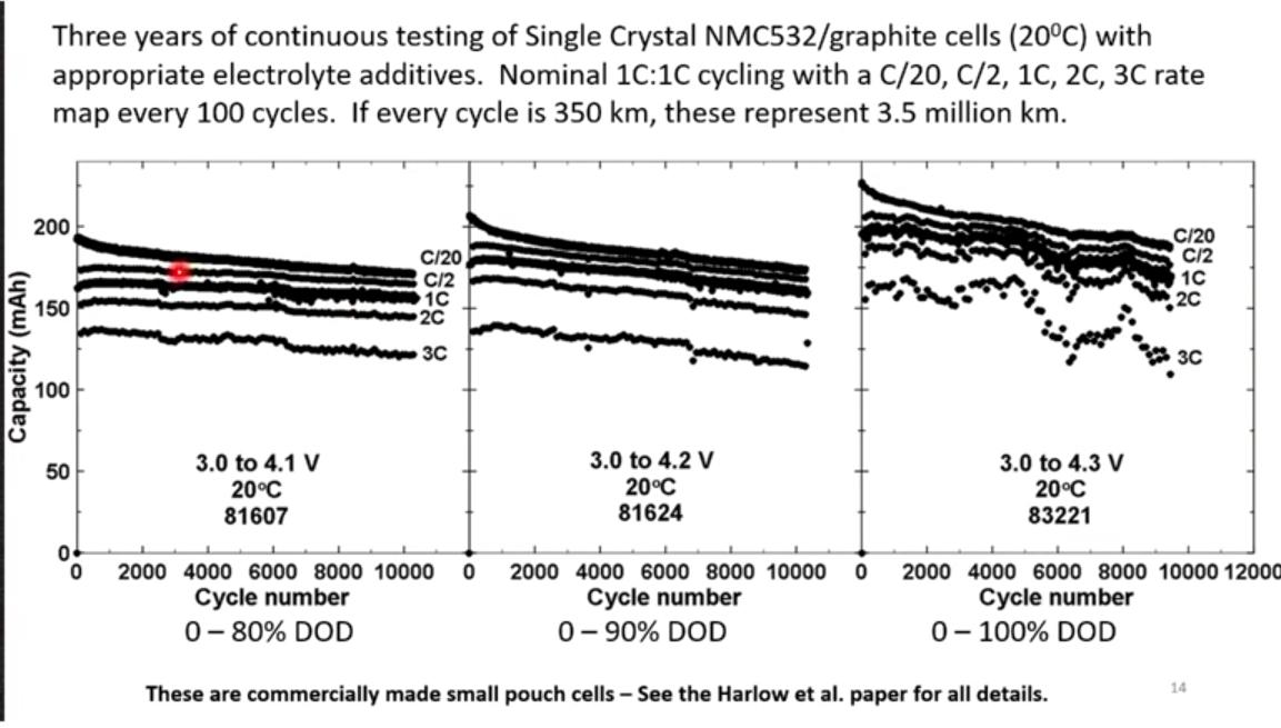

Pozrite si tento slide prof. J. D. , to iste co pre NMC532 plati aj pre LFP, len napatia
maju inu hodnotu. A tiez ak tam bude 40 *C tak to bude uplne ine.

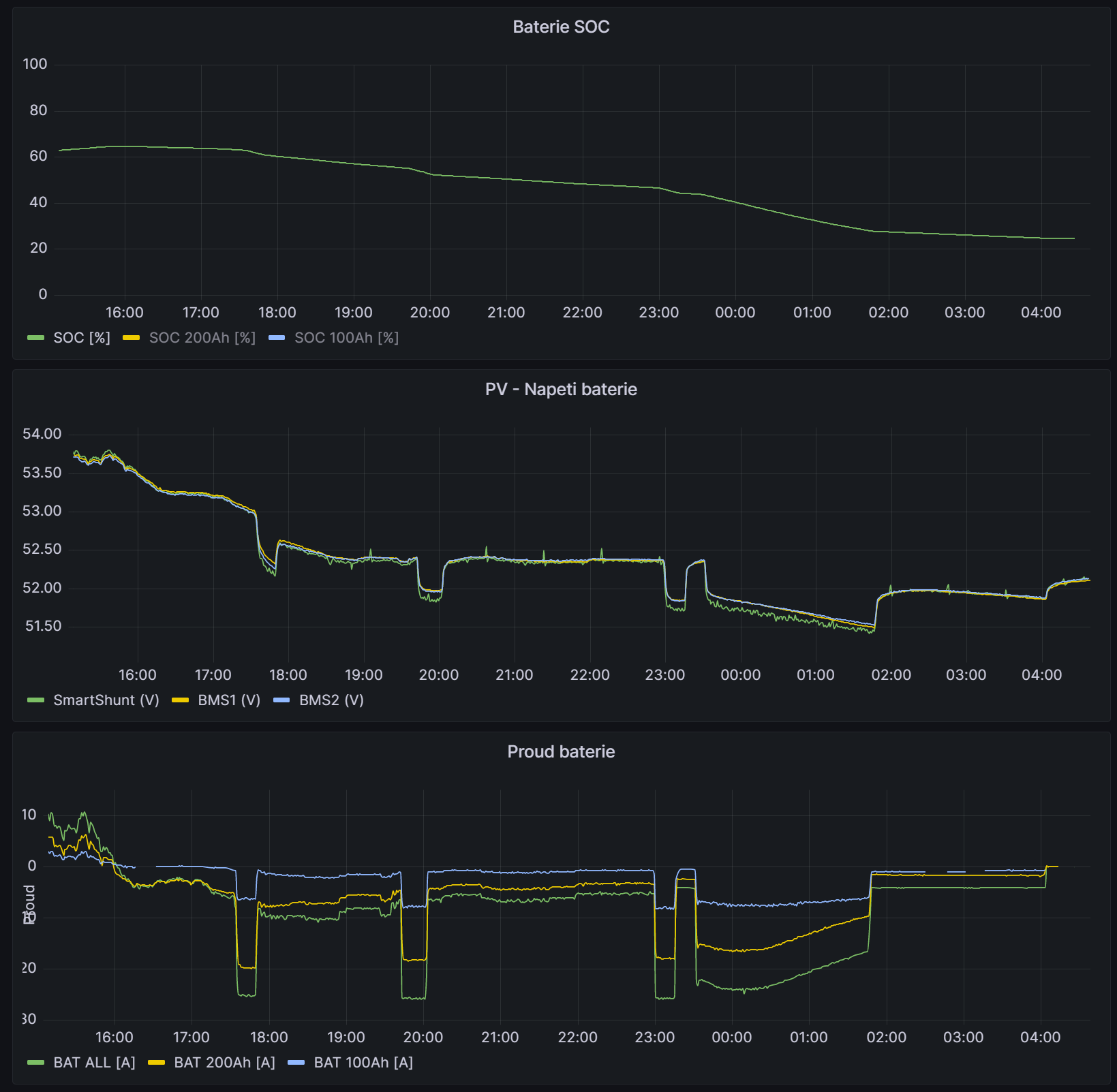

tu mas treba grafy napeti, proudu a SOC
Ale nejak to spocitat jde a neni to zadny problem. Pocitam si tak i nabiti pro olovo v ups. Delal jsme si vlastni desku protoze MHpower nema nic. Abych mohl shodit server a pc. Da se z datasheetu vycist jake je kde napeti pri jakem proudu.
Ja to delal hodne zjedndusene ze jsem vzal napeti pro 100% a 0% SOC pri proudu 0,1C a stejne pro 1C. Pak pri provozu zmerim proud, vim jakej mam aku tak spocitam kolik je to C, podle toho interpoluju nejake konstanty z tech napeti a dopocitam nove meze pro aktualni zatizeni. Funguje to docela dobre. Pro lifepo to bude uplne stejny jen to chce o dost presnejsi mereni. Pro nizke odbery to bude hodne nepresne. Pro vyssi celkem v pohode. Vysledek bude takovy odhad a soc se bude hybat podle toho proudu a nebvude porad klesat jako kdyz budes integrovat prochazejici naboj

Proud BMSka merit take umi, co jsem namatkou koukal tak vcelku sedi s tim co nameri smartshunt.
Vypada to na mnoho zabavnych veceru. Diky za inspiraci.

Napeti celkem sedi. Na grafu se rozjizdi napeti s proudem kvuli tomu, ze bms meri u baterek ale shunt az za 5m kabelu.
Proud bms pak nemeri nijak presne. Male proudy pod 5-10A tragedie. Vys uz to pak radove odpovida ale zadna hitparada

V mem pripade je shunt primo za BMS na jejich kablicich, cili to bude o neco lepsi.
Objednal jsem galvanicky oddeleny prevodnik TTL/RS485 k BMSce, tak uvidime.
