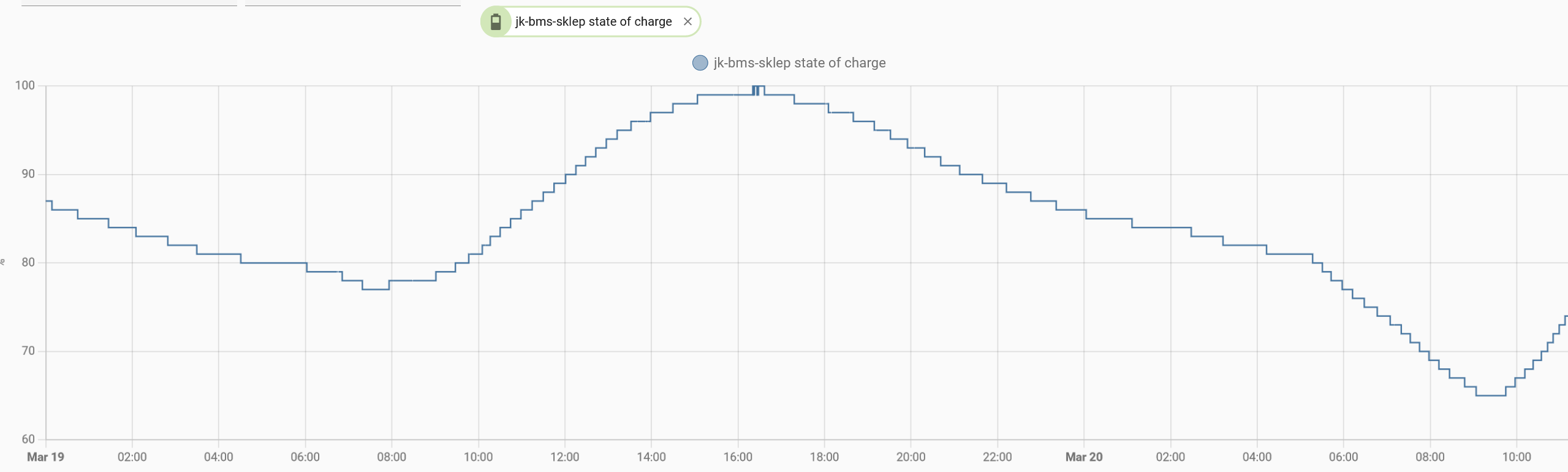

Zdravím. Nyní v době zimy je to s nabíjením baterií sporadické a tak málo kdy proběhne nabití na 100%. Když pominu nechávání určité kapacity, jako rezervu pro případný blackout, tak jaké je z pohledu životnosti akumulátoru LiFePo4 nejvhodnější na něm udržovat napětí? Myslím to například takto:
Týden je pošmourno a mě panely dají denně max. 20% energie do baterie. Je vhodnější mít nastavené minimální napětí na akumulátoru na 10% s tím, že ho dobiju během dne na 30% a přes noc zase vyčerpám těch 20% do 10%, nebo je pro baterii vhodnější to držet minimálně na 50% s tím, že dobiju na 70% a při 50% zase odpojím? Případně jít ještě výše v podstatě nabíjet „doplna“?
Prostě, je vhodnější baterii z hlediska životnosti, udržovat tímhle částečným nabíjením/vybíjením, spíše ve vybitém, polonabitém, nebo nabitém stavu?

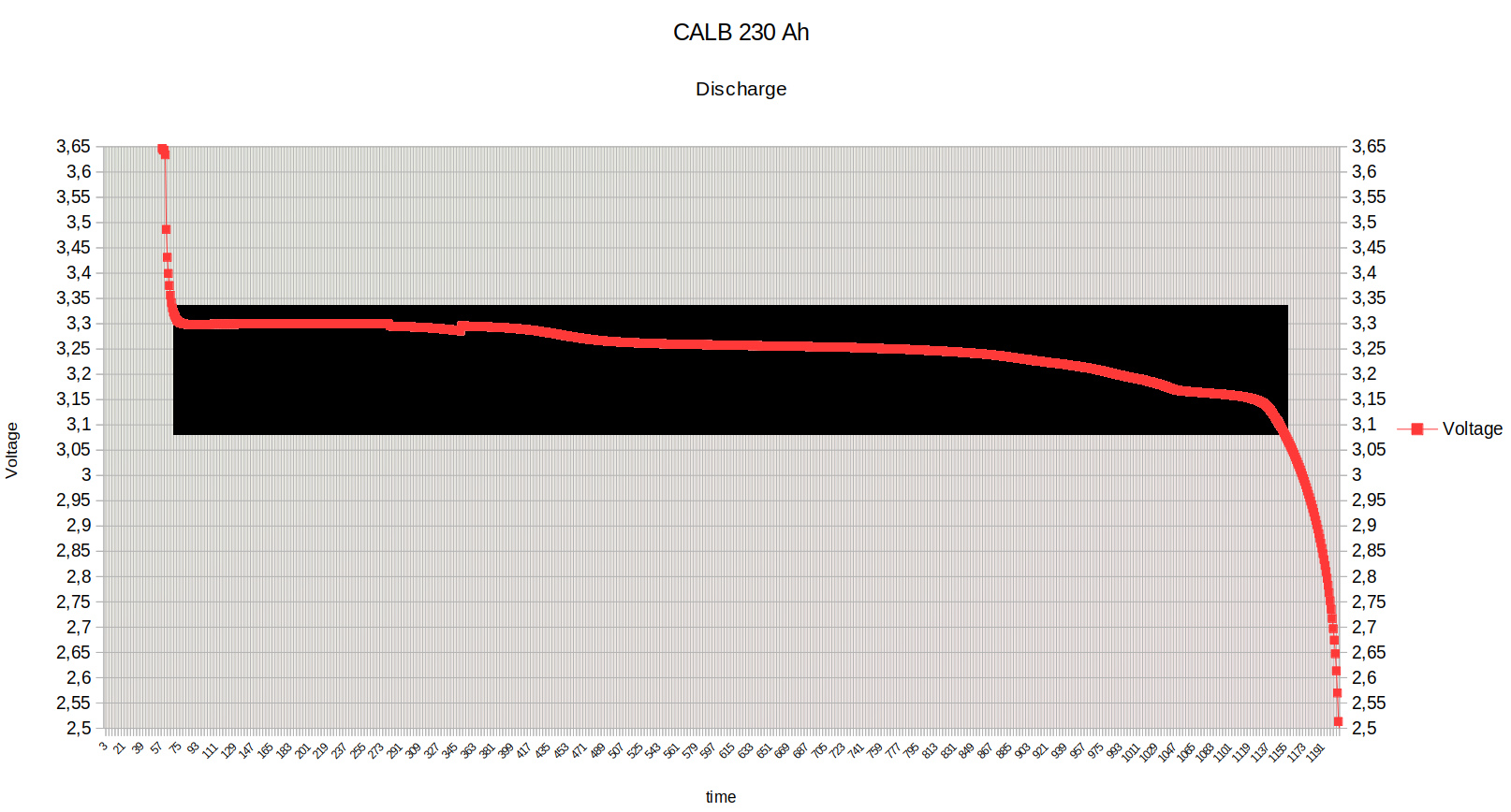

Zde mate realna data treba z clanku CALB 230Ah. Tak si muzete nastudovat co ma a nema smysl resit v jakem napeti. Je to komplet zaznam nabijeni/vybijeni/nabijeni
- bokser01
- Příspěvky: 1740
- Reputace:148
- Výkon panelů [Wp]: 12120
Moc pěkné, chystám se až odejde olovo jít na lifepo4 a koukám tam je to rozpětí napětí fakt miniaturní... V podstatě se vyplatí pohybovat mezi 3,1V až 3,45V... Při nabíjení to pak rychle vystřelí nahoru a při vybíjení dolu. Dá se z toho moc pěkně vyčíst kompletně nabíjecí napětí a vše co člověk potřebuje.
- Lokalita:SO, SK
Ak sa budeme pohybovat v tom obdlzniku, pre Voc od 3.32 do 3.08 V,
pri teplote okolo 15 - 25 *C, co najdhsi cas, tak to baterkam prospeje.
