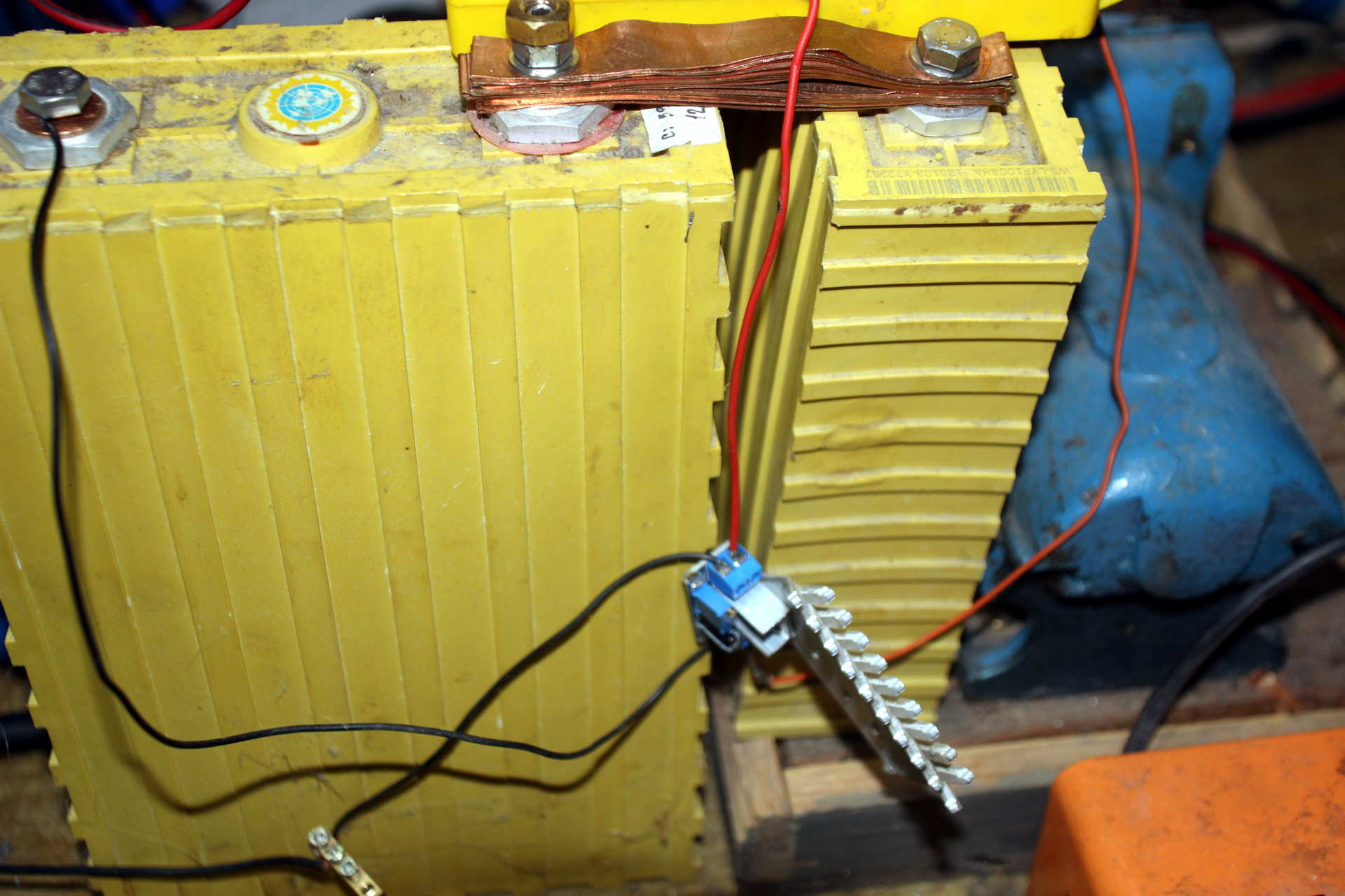

Chlapi taká otázka, pokiaľ sa pri top balancingu baterky mierne "nafúkli" (neboli nijak spevnené), treba ich dodatočne stiahnuť (nasilu stlačiť)? alebo nechať tak..

Rozhodne na silu baterie nestlacovat/nezamackavat zpet. Doslo by k mechanickemu nevratnemu poskozeni. Nabijel jsi je max na 3.65V ze se ti behem prvniho top balancingu nafoukly? Pri jednom cyklu nabiti pri zachovani spravnych parametru by rozhodne nemelo dojit k znatelnemu zvetseni objemu. Objem se zvetsuje prevazne v oblasti, kdy dochazi k degradaci clanku - stari, mnozstvi cyklu. Nerikam ze po nafouknuti nefunguji, jen se jejich parametry (kapacita, vnitrni odpor, samovybijeni) znatelne zhorsuji.fatter píše:Chlapi taká otázka, pokiaľ sa pri top balancingu baterky mierne "nafúkli" (neboli nijak spevnené), treba ich dodatočne stiahnuť (nasilu stlačiť)? alebo nechať tak..

já jsem jednu baterii proudově přetěžoval a došlo u článků k jejich nafouknutí ( o 30%). Baterky jsem potom zapojil do méně kritického místa, na jejich konce dal dvě železa a prošroubil to 4 závitovkama. Týden pomalu po kouskách jsem to utahoval abych je dostal co nejvíce k původnímu tvaru. Nakonec u některých článků praskl přetlakový ventil a vytekl z toho elektrolyt (trocha). Nakonec jsem to ale dotáhl a od té doby je udržuji stažené. Prasklé ventily jsem zalepil tavnou pistolí (není to nic co by v případě přetlaku nemohlo odpadnout) a přeměřil kapacitu - mají 80%. Jede mi to takhle už asi 4 roky.

Neustrazil som nabijanie 304Ah baterii, vybehlo mi to az na 4,6V kym som sa spamatal. Nabijal som to sice malym prudom, 10A, ale trochu sa vybulili kuasisdale píše:Rozhodne na silu baterie nestlacovat/nezamackavat zpet. Doslo by k mechanickemu nevratnemu poskozeni. Nabijel jsi je max na 3.65V ze se ti behem prvniho top balancingu nafoukly? Pri jednom cyklu nabiti pri zachovani spravnych parametru by rozhodne nemelo dojit k znatelnemu zvetseni objemu. Objem se zvetsuje prevazne v oblasti, kdy dochazi k degradaci clanku - stari, mnozstvi cyklu. Nerikam ze po nafouknuti nefunguji, jen se jejich parametry (kapacita, vnitrni odpor, samovybijeni) znatelne zhorsuji.fatter píše:Chlapi taká otázka, pokiaľ sa pri top balancingu baterky mierne "nafúkli" (neboli nijak spevnené), treba ich dodatočne stiahnuť (nasilu stlačiť)? alebo nechať tak..
