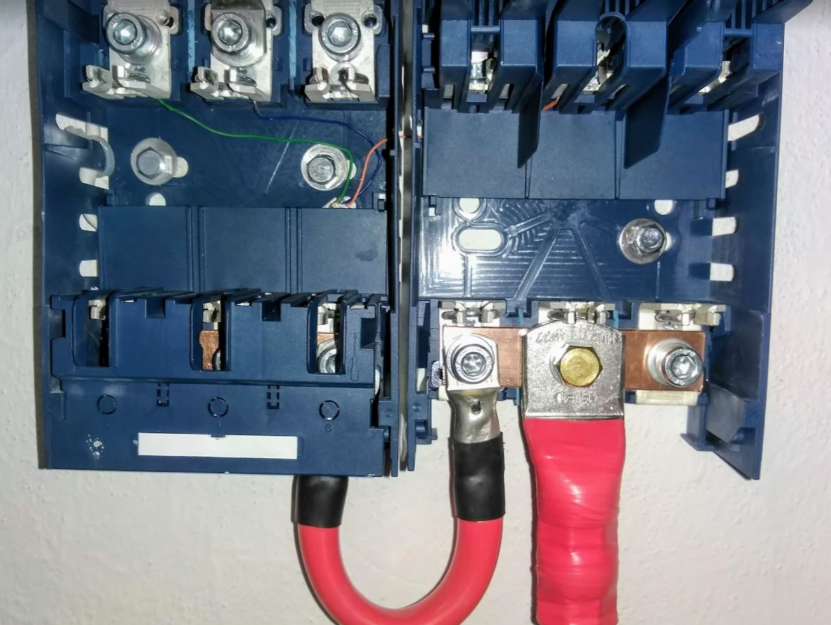

Přátelé,
v Youdově laboratoři brzy proběhne výměna akumulátorů za nové typy, jelikož dnes si poslední sadu žlutých článků odvezl pan profesor Dumi, jejich nový majitel. Nerezová bedna se mu bohužel nevlezla do náklaďáku, takže zde zůstala a čeká, až si ji vyzvedne někdo další. Využil jsem tedy stavu, kdy akumulátorovna byla vyrabovaná, a pustil se do výměny AKU kabelů za silnější.
Nové kabelové oko v porovnání s VELKOU krabičkou zápalek:AKU kabel v pojistkovém odpojovači: Jelikož nové oko je tak hrubé, že původní imbus byl kratký, operativně jsem jej nahradil šroubem delším, mosazným s šestihranou hlavou, podložkou a pérovkou.

A copak bude v bedně nakonec za úložiště?

na kolik MegaWatt to vedení Dimenzuješ ?

Ten kabel bude km dlouhý?
- Reputace:961
Brin,
1km bude dlouhý plus a 1km mínus

Primárně to mám na vaření čaje a poslech vážné hudby. Jakou výkonovou kapacitu bude mít měděný kabel 150mm2 při napětí 48V? Snad to bude na tu rychlovarnou konvici stačit. Fakt nechci, abych mi padal měnič zrovna tehdy, když si budu chystat šálek Darjeelingu. To prostě člověku úplně zkazí ten moment!
