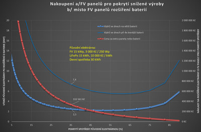

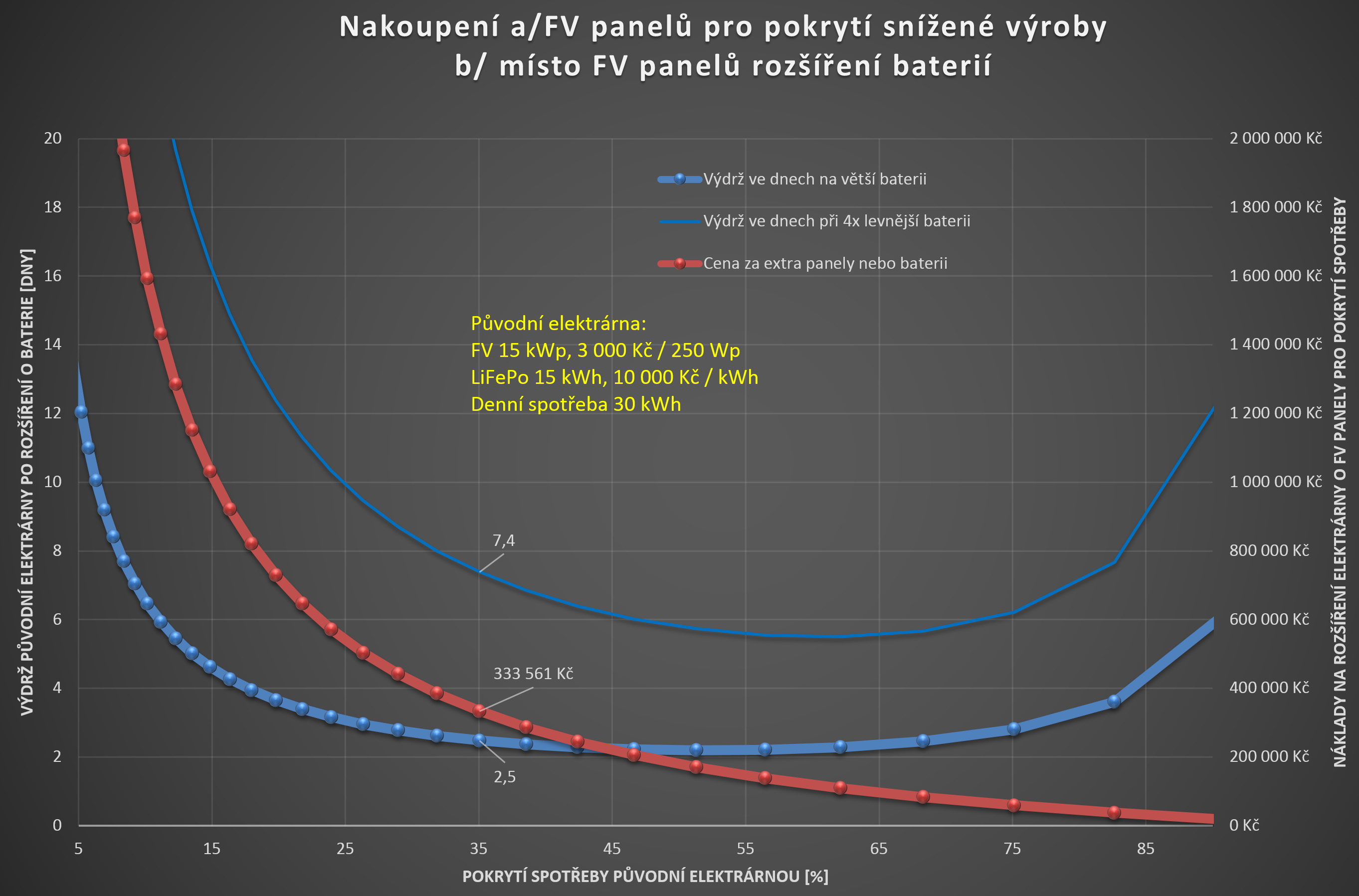

Dosáhnout z FV plné soběstačnosti je ekonomický nesmysl. Přesto přes zimu snad každý přemýšlí, jak soběstačnost alespoň zvýšit. Často se zvažuje, co je lepší - jestli dokoupit FV panely, nebo raději ty peníze dát do navýšení kapacity baterií.
Pokud vycházím z mé elektrárny a obvyklé ceny panelů, dojdu k následujícímu grafu. Elektrárna 15 kWp LiFePo 15 kWh mi ještě v minulém měsíci dávala požadovaných 30 kWh denně. Nyní dává méně - na vodorovné ose je její současná výroba. Pokud by byla pokrývala spotřebu jenom z 35%, mám 2 možnosti
a/ nakoupit další FV panely - u mě by to znamenalo investici přes 330 tisíc Kč. Pak by elektrárna dodávala požadovaných 30 kWh denně.
b/ místo do FV panelů ty samé peníze investuji do LiFePo baterií. Ty baterie se nabijí v předchozím slunečném období a umožní mi překlenout období snížené výroby - v grafu vidím, že s extra kapacitou baterií vydržím 2.5 dne. Teda s extra FV panely vydržím stále i při snížení výroby na 35%, s extra bateriemi jen 2.5 dne.
Někdo je schopen baterie sehnat levněji - pokud by to bylo za 4x nižší cenu, než je obvyklá, tak by si mohl místo panelů pořídit 4x víc baterií a pak by z nabitého stavu přečkal 7.4 dne. Pokud období bez slunce nebudou moc dlouhá, může už jeden slunečný den týdně stačit na dobití baterií a přečkání dalšího týdne tmy.
Z těchto dvou neekonomických možností proto preferuji další rozšíření FV panelů, tedy vyšší zimní výrobu, protože navýšení kapacity baterek by mi skoro nic nepřineslo. Pouze při razantním poklesu cen baterek (nebo malé střechy) může být výhodné navýšit jejich kapacitu.
