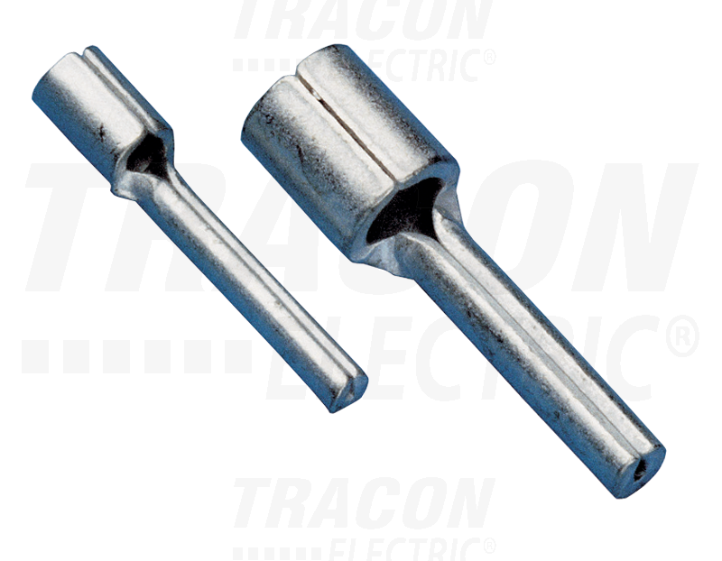

trebars tam nalisuješ takéto oko

Samozŕejmě připojení FV už není na oka ale na svorky a tam už to chce tenčí kabel a dutinky.

Já používám šroubovací oko a tím pádem tam mohu dát jakýkoliv vodič,navíc to má výhodu,že v případě že použiju silnější,není třeba schánět jiné oko,maximálně je třeba použít trochu delší šroubky...pavelsiman píše:ako davate do axperta 50mm2 vodič ? ja som len tak tak dal 35 a na druhom mam 25 a pri plnom odbere v pohode

na tyhle prurezy pouze lisovaci oka. pripoustim, ze je to o moznostech, tak lepsi sroubovaci nez nic. kdyby nekdo v okoli potreboval, domluvime se.
