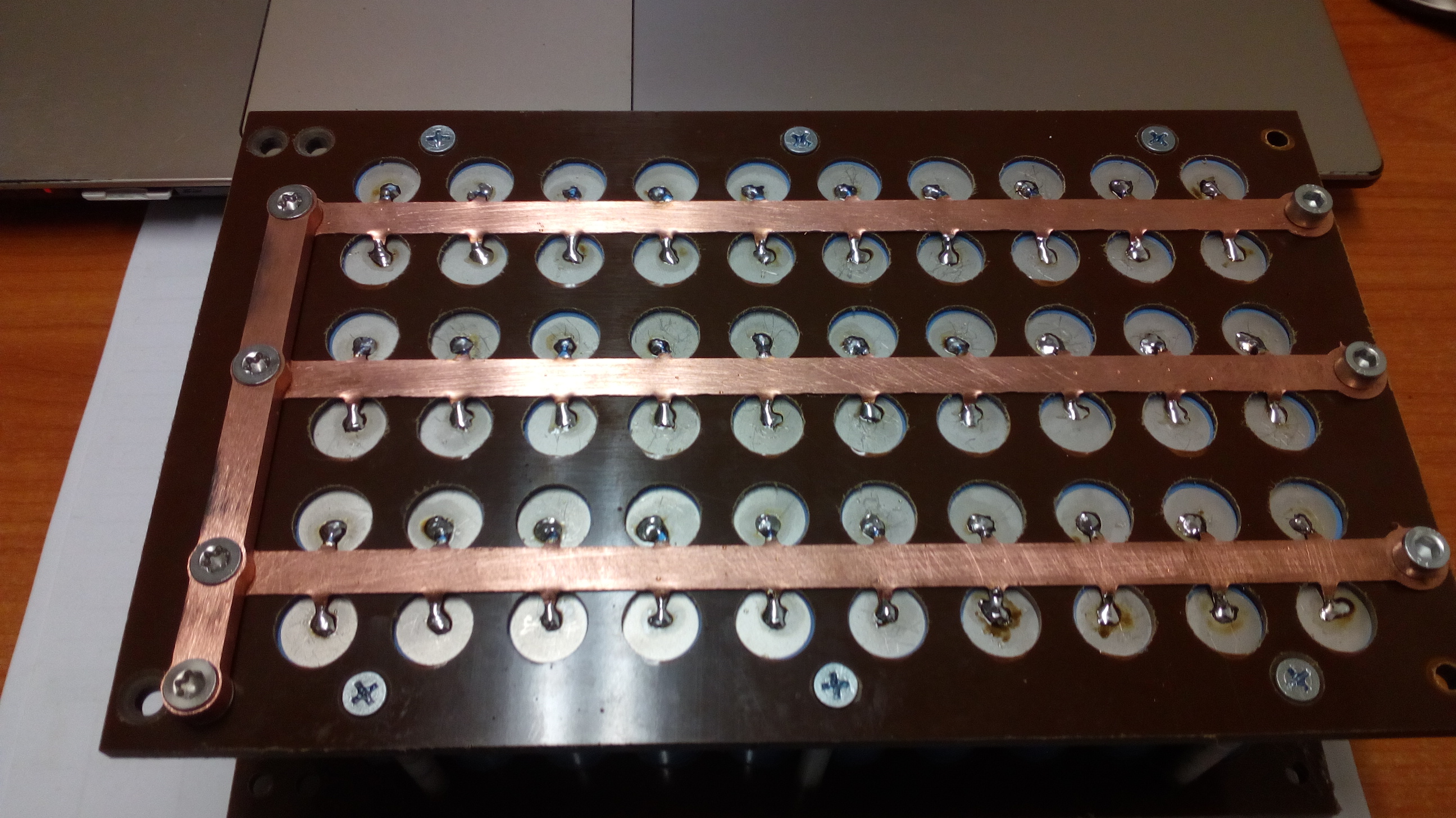

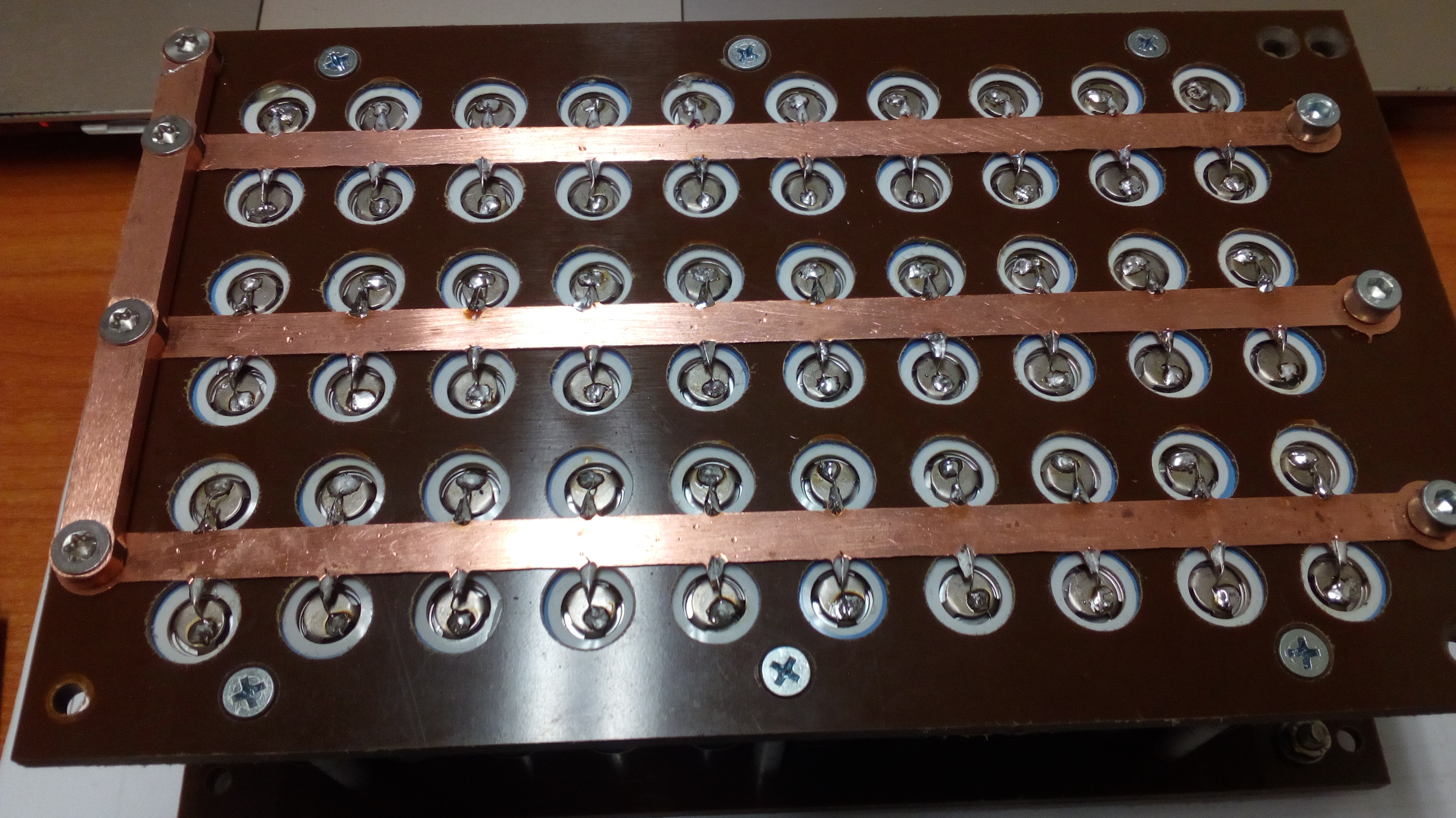

tak moje první pájení, dopalo to takhle.
-pol napevno na výstupek
+ pol přes pocinovaný 0,3mm cu drátek
pasek je široký 12mmx0,55
Vystupky 4mm dluhé.
Vystupky 4mm dluhé.

Strašně mi to žere hroty u toho pájení, mam 100W páječku a měděný hrot.
dá se stím něco dělat, nebo jenom měnit hroty ?
nějaký typ na material ,sktereho vyrobit hrot aby vydržel ?
Děkuji.
Děkuji.

Dajú sa u nás kúpiť "večne hroty"
https://www.gme.cz/vecny-hrot-k-trafopajecce-0-8mm

nemáte strach z toho, že pájením narušíte článek? dojde k porušení funkce ventilu a těsnosti článku?
kdo si hraje nezlobí
- jahodovák
- Příspěvky: 2056
- Reputace:235
Někde jsem slyšel ,kdo se bojí s...e v síni,ted vážně,samozřejmě se to může stát ale i já jsem spájel několik set článků a zatím nic,takže za mě dobrý..
