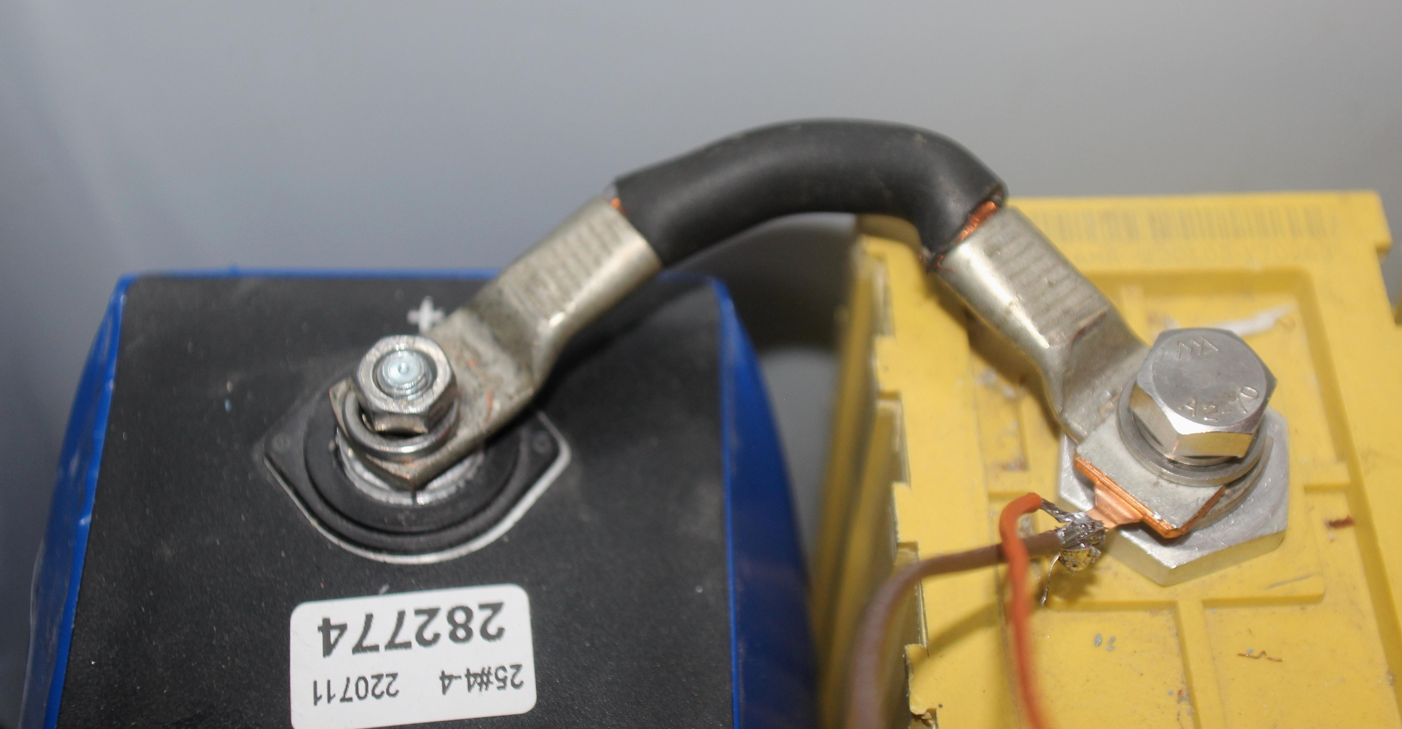

To nezisti, jednak nema presny meter na 0.00001 ohmu
a jednak sa pozrite na velkost plochy terminalu a hrubku terminalu
a konstrukciu vnutri clanku:
280 Ah Docan versus Winston 100 Ah - 1303
- bokser01
- Příspěvky: 1688
- Reputace:123
- Výkon panelů [Wp]: 12120
Není ta modrá jak kopačák?
Je, to bola darovana, ale to nema na funkci vplyv.

Proč by nezjistil?Bude měřit napětí ne odpor a to přímo na vývodu (terminálu) článku.Takovo přesnost má každý multimetr.rottenkiwi píše:To nezisti, jednak nema presny meter na 0.00001 ohmu
Vnitřní uspořádání článku je irelevantní.
Aka je hrubka current collectora na katode ? Aka je hrubka zberaca na anode ?
Ako je to pripojene na terminal ? Aky hruby je terminal ? Aky nerovny je terminal ?
Aky momentovy kluc bol pouzity ? Je presny ?
A teraz si to spocitajme, 20 um + 15 um u docanu alebo 30 um + 40 um u Winstonu ?
6 mm versus 8 mm ? A plocha ?
Teraz kolkymi percentami jednotlive casti prispievaju k celkovemu odporu
clanok + /-/ konector + prepojka + /+/ konektor na druhom clanku ?
Jak moze niekto tvrdit, ze je to uplne rovnake u novych clankov / Modre Docan /
a u starych 300 Ah Winstonov s M12 konektormi ?
Alebo ak ma niekto 18650 stare Panasonic a nove s uplne inou hrubkou tabov ?
Jak moze byt vnutorne usporiadanie irelevantne ?
Pozrite si stare 300 Ah Winstony == cca. 11 kg , nove 280 Ah Docan 5.3 kg .
