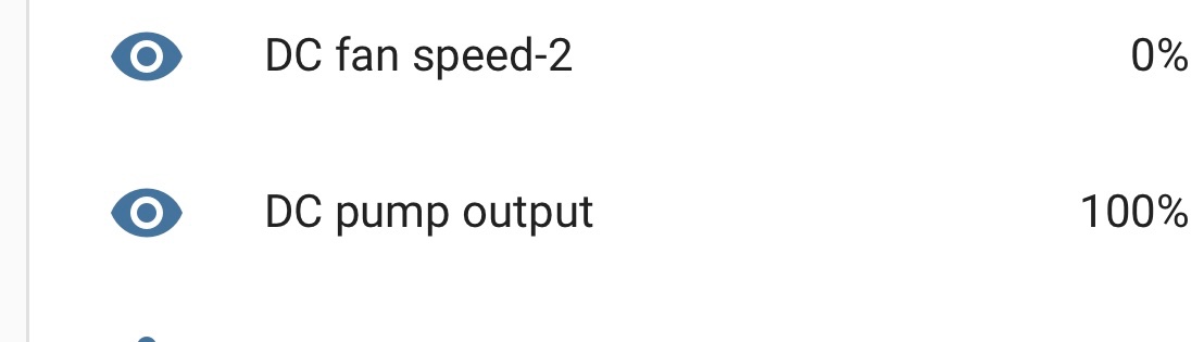

Od vcera resim to same zacne blikat symbol vlocky a cerpadlo na 100% v nastaveni jsem taky nenasel moznost to zmenit na nejaky casovy interval. Akorat nejak nechapu proc DC pump output ukazuje 100% a pump feedback 25%. Takhle to teda ukazuje i pri topeni. Je sice fajn ze protizamrzny rezim funguje i pri rozpojenem kontaktu ale kdyz neni sepnuty termostat docela dost to vychladi tim obehem podlahu. Skoda ze to nefunguje podle toho jak mam nastaveny ve stanby 2min on 15min off nebo to aspon nejede treba jen na 35%. Budem muset najit nejake jine reseni
Ja teda mam v planu topit celou zimu tepelkem.

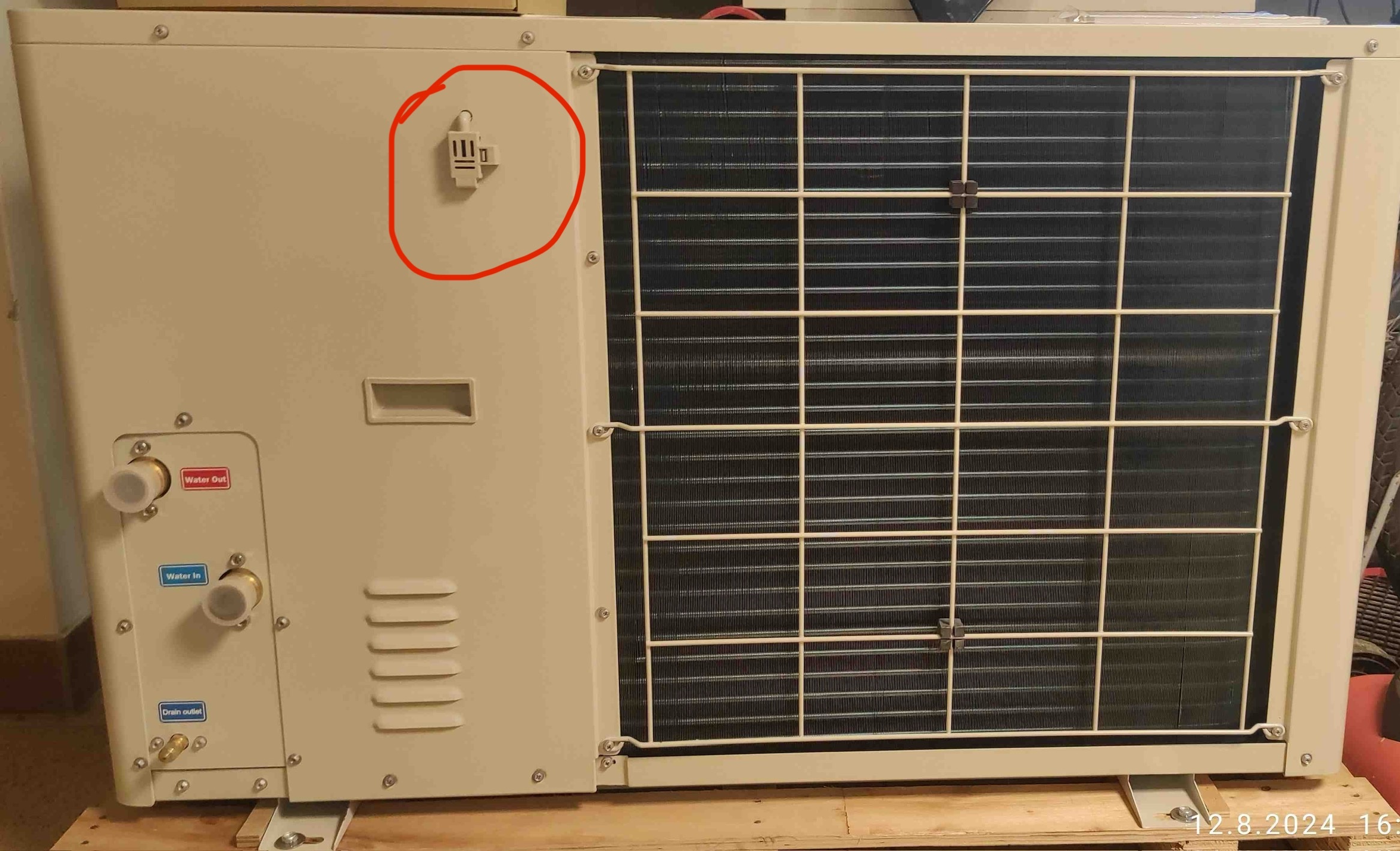

Tenhle bypass mam udelany pro pripad ze bych vubec netopil tepelkem. Grundig ma venkovni cidlo na tele tepelka ne primo na vyparniku.
soami píše: stř říj 16, 2024 9:25 amPodle mě to spíná podle čidla venku vzadu na výparníku - to standardně měří venkovní teplotu - aspoň tedy u Sinclairu. S minimem úprav by stačilo udělat na vodě bypass s 2. oběhovým čerpadlem.

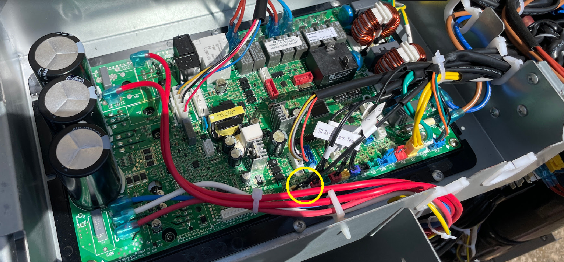

- Pajavk
- Příspěvky: 272
- Registrován: pát bře 15, 2019 2:18 pm
- Reputace:24
čidlo je TH2 a najdete ho na kontrolní desce nahoře pod krytem, já jsem bohužel po operaci a jednou rukou to nezvládnu ale kdo by mohl k němu paralelně připíchnout odpor 20 Kohm při zastaveném tepelku a pak se podívat co ukazuje ambient temperature a jak rychle reaguje na připojení odpojení odporu (mělo by to ukazovat okolo 10°C) tak by mi to urychlilo vývoj toho ovládání protimrazu
konektor označen kroužkem odpor se dá připíchnout bez odpojení konektoru
- Příspěvky: 6208
- Reputace:639
Že by se tam připojoval a odpojoval odpor k tomu čidlu a tím se zapínal a vypínal? ten protizámrz?Pajavk píše: stř říj 16, 2024 11:08 amčidlo je TH2 a najdete ho na kontrolní desce nahoře pod krytem, já jsem bohužel po operaci a jednou rukou to nezvládnu ale kdo by mohl k němu paralelně připíchnout odpor 20 Kohm při zastaveném tepelku a pak se podívat co ukazuje ambient temperature a jak rychle reaguje na připojení odpojení odporu (mělo by to ukazovat okolo 10°C) tak by mi to urychlilo vývoj toho ovládání protimrazu
