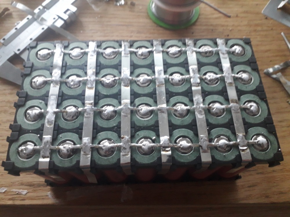

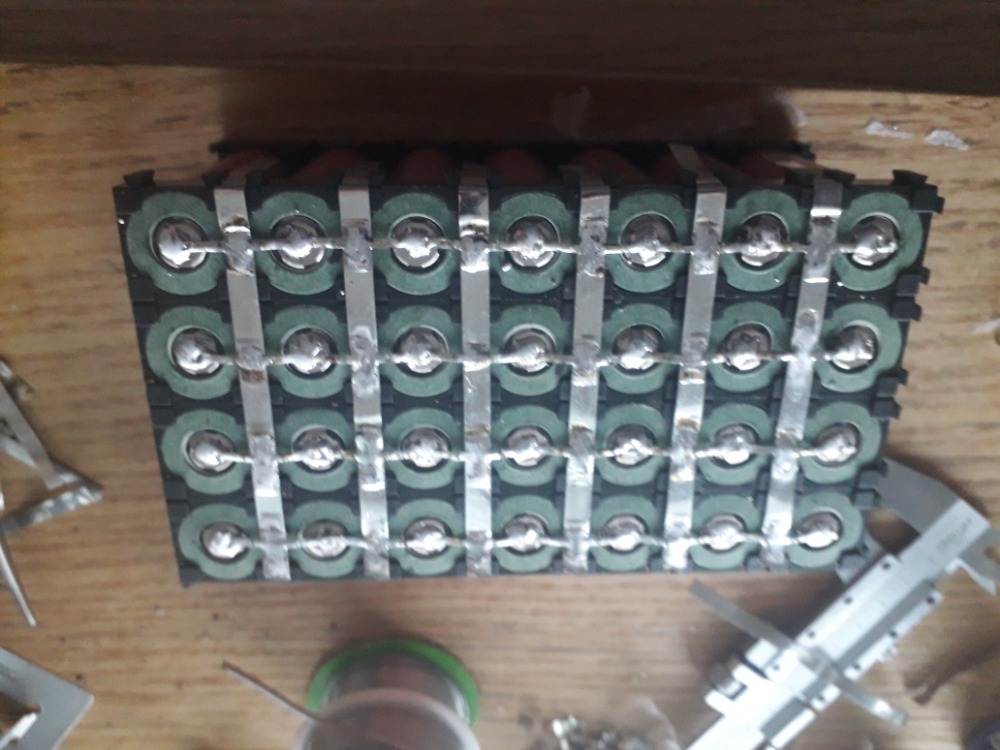

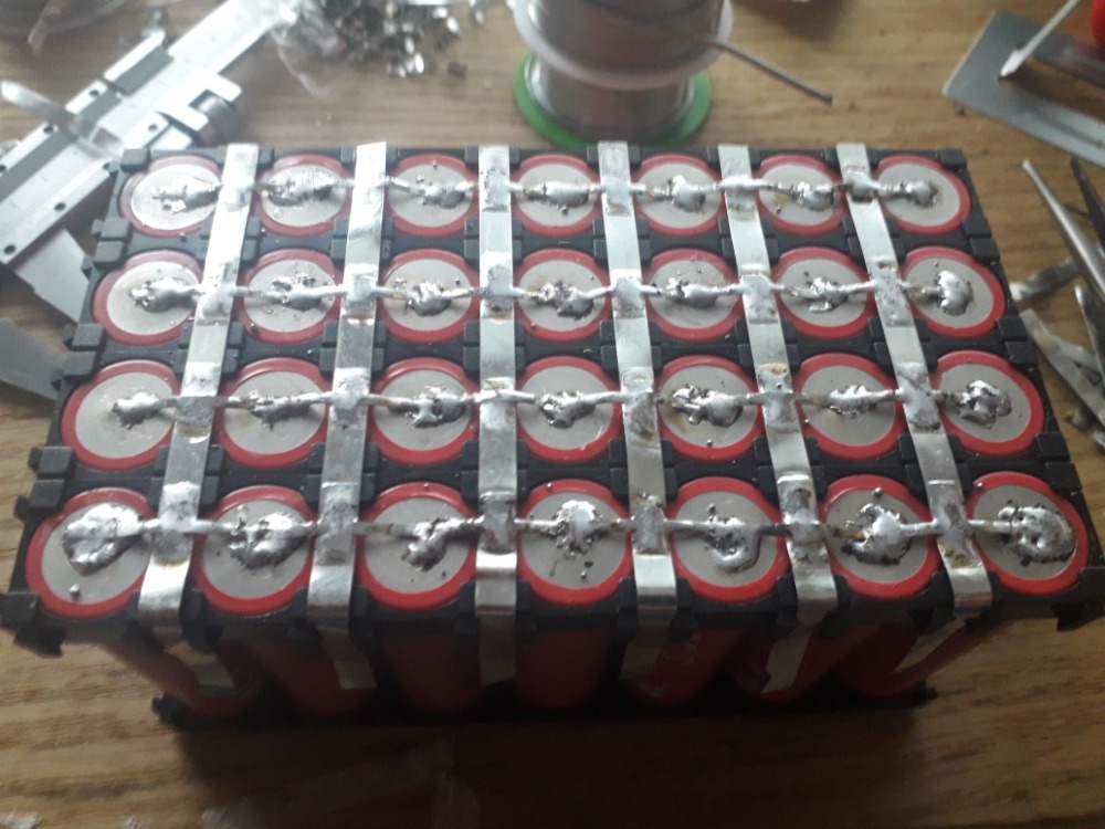

- Foxxx
- Příspěvky: 200
- Reputace:12
Zdravím
Začal jsem stavět bloky z buřtíků bude to 7S 28P
Mezi články jsem dal tenkký pásek používaný v solárních panelech a sběrnice jsou širších co se používají v panelech a ty pak zakončím něčím pořádným. Protože na výšku toho bloku sem limitován výškou proto toto řešení,
Plánovaná max zátěž max 20A ale spíš to bude v reálu tak max 10A.
Co si myslíte o tomto propojení je to OK ?? viz foto.
- NOPARasito
- Příspěvky: 2601
- Reputace:192
Ten jeden uprostred na spodni fotce mas snad spatne propojen. Kolik ten pasek snese proud????
- Foxxx
- Příspěvky: 200
- Reputace:12
možná je to na fotce blbě vidět ale vše by mělo bejt ok ale nevím jakej přesně myslíš . no to právě musím podrobit testům ten širokej je podle šupleru 0,3 x 5mm a ten malej je 0,2 x 2mm
- NOPARasito
- Příspěvky: 2601
- Reputace:192
Ok mozna to byl odlesk. Dobre by bylo ten pasek podrobit testu na stabilizovanem zdroji jestli pri treba 8-12A prehori
Nejsem si jistej, ale 0,2*2mm vydrzi vcelku prdu
- Foxxx
- Příspěvky: 200
- Reputace:12
Jasný . Každopádně se s tím dobře dělá. Zatím sem spojoval jen pytlíky a tam je u každého pojistka tak sem to neřešil. Tady těžko říct. Z celého packu chci tahat opravdu jen málo takže si myslím že když je tam 6ks těch sběrnic tak mě to vychází tak max 2A na pásek a ve špičkáh možná 3A ale to jedine že bych na chalupě použil nějaké el nářadí. Ale mám k tomu obdobnou sadu s pytlíků.
Co vydrží ten malej to budu muset jedině nechat kamaráda otestovat jestli má čím.
- NOPARasito
- Příspěvky: 2601
- Reputace:192
Ono 0,2mm dratek da 9-11A, toto(0,2*2mm)bude snad i 50A ;-(. Je to jen o bezpecnosti, me se dokonce stalo, ze jsem nechtene brnkl pri mereni kapacity balicku, sup a pojistka v pr....li. takze spocitano jak ma
Ale z kazdeho clanku jde pres 0,2mm dratek tahat i 5A aby se neposkodila pojistka, jen tusim, ze j me tam nepotece vice jak 0,2-0,7A
Jinak je super delat ty balicky z plastovyma drzakama z Ali, ze??? Za ty prachy to stoji a drzi to, mezery presne jak maji byt, a kdyby neco tak se to rozhaze. Jen jsem rozdelaval balicek(snad mel 5let) z jednoho bazmeku, a chtel jsem rozhazet ty plastovy drzaky a z 20ks - 10 prasklo ;-(. Tak doufam, ze kvalitou nebudou to same
Rychlej test plysku by sel pres test zkratem na clanek, ale u tohoto to bude risk, protoze tusim snese vic nez da jeden clanek do zkratu ;-(.
