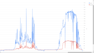

Tak dnes sa mi za celú históriu FVE / 31 mesiacov / podaril rekord. Ráno síce bolo trochu
zamračené, ale potom jasná obloha až skoro do noci a čerstvý vietor, ktorý pekne chladil panely.
6 panelov na trackeroch a 2 hore na streche dali 15724 Wh.
Na tom grafe vidno, že červený tracker nastupuje až o 8:45 a ešte ráno tieni sĺp, podvečer
tienia komíny a ešte boli aj nejaké mraky.
Takže by sa dalo z 2040 Wp urobiť v máji cez 16 kWh.

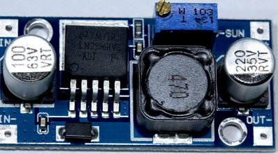

Prišli mi dnes DC/DC meniče, step-down a chcem to použiť na nap. Arduino Mega,
aby nekolísal offset prúdu s teplotou.
Aké napatie zvoliť na výstupe toho DC/DC meniča pre Mega ?
Ak to chcem použiť aj na iné účely, koľko amp. sa z toho dá bezpečne ťahať bez chl. ?

Já mám nastaveno 8V, s přehledem na něm jeli tři arduino MEGA s displejem, sada s 8x relé a eth shieldem. (Vyčítací systém STUDER, microlog a Kolaříkův balancer).Předpokládám, že každá arduino sada brala tak 4W, takže celkem tak 12W. Viděl bych to bez chlazení tak na 1,5 - 2A na těch 8V na výstupu. Nyní již provozuji jen ten Kolaříkův balancer, tak jsem ho změřil a odběr na 8V je skutečně 0,5 - 0,6A (kolísá dle sepnutých balančních obvodů). Takže asi tak. Při těch třech arduino sadách se již DC/DC měnič začínal citelně zahřívat. (prst jsem na něm udržel a popáleniny nevznikly)
Možná by šlo napájení dát i pod 8V, nezkoušel jsem.

Tohle používám taky, napájení arduina mám nastaveno na 7V, mělo by to stabilizátoru stačit. Pozor na použití téhle věci při napájení z 48V systému, dioda na modulu bývá ss34 , tj na 40V, a ta většinou odejde, a vezme ssebou i ten LM2596HV. Doporučuju u 48V systému dát na vstup transil, třeba 1.5KE54, kvůli zničení napěťovou špičkou. Ale na 12V není co řešit, je to snad i zkratově odolný. Celkem dobře fungují i verze s čínskou kopiíí XL400x
- solárník
- Příspěvky: 1596
- Reputace:82
Taky dávám cca 7V na Vin, pokud je nutné měřit analogem. Pokud máš zapojené jen digitály a komunikaci, tak to klidně dávám 5V a na 5V pin a jede to spolehlivě. Taky to o 2/7 míň žere.
Tak som dal 5.32 V a napájam Arduino aj relátka, ale úplne mimo sú napatia z LiFE
a musím znova zadávať nové kalibračné konštanty. Ako je to možné ?

Není mi vůbec jasný, proč zatím žádnej číňan nenaklonoval Arduino Ethernet, nebo to nový Leonardo ETH. Já mám 98% projektů s ethernetem, už dlouho se mi nestalo, že by mi stačilo jen arduino. Arduino Ethernet bylo sice ukrutně drahý, ale běhalo na 14,5V celý léta bez větších protestů. Nic jinýho bych nekupoval, pokud není potřeba mega.
Mal som predtým na Mega + Eth. lin. stabilizátor na 7.5 V a na relé oddelené nap. 4.6 V
a meralo to napatia OK, len nad 14.00 V na LiFE sa Mega alebo Eth. sh. sem-tam seklo.
Teraz keď som dal ten step-down s LM2596HVS, tak zatiaĺ zap. relé nesekne, ale
3 AD vstupy ukazujú nap. presne -+ 5 mV, ale posledný AD merá presne opačne,
ak ide nap. na troch LiFE článkoch hore, tak na tom 4. ukazuje o 0.15 V menej
a ak ide nap. na troch AD stupoch dole, tak ukazuje o 0.18 V viac, čo sa mi predtým
nestávalo.
Tak neviem prečo pri zmene napájania z lin. stab. 7.5 V na DC/DC step-down, 5.32 V,
ten posledný AD vstup ukazuje úplne nelinearne.
