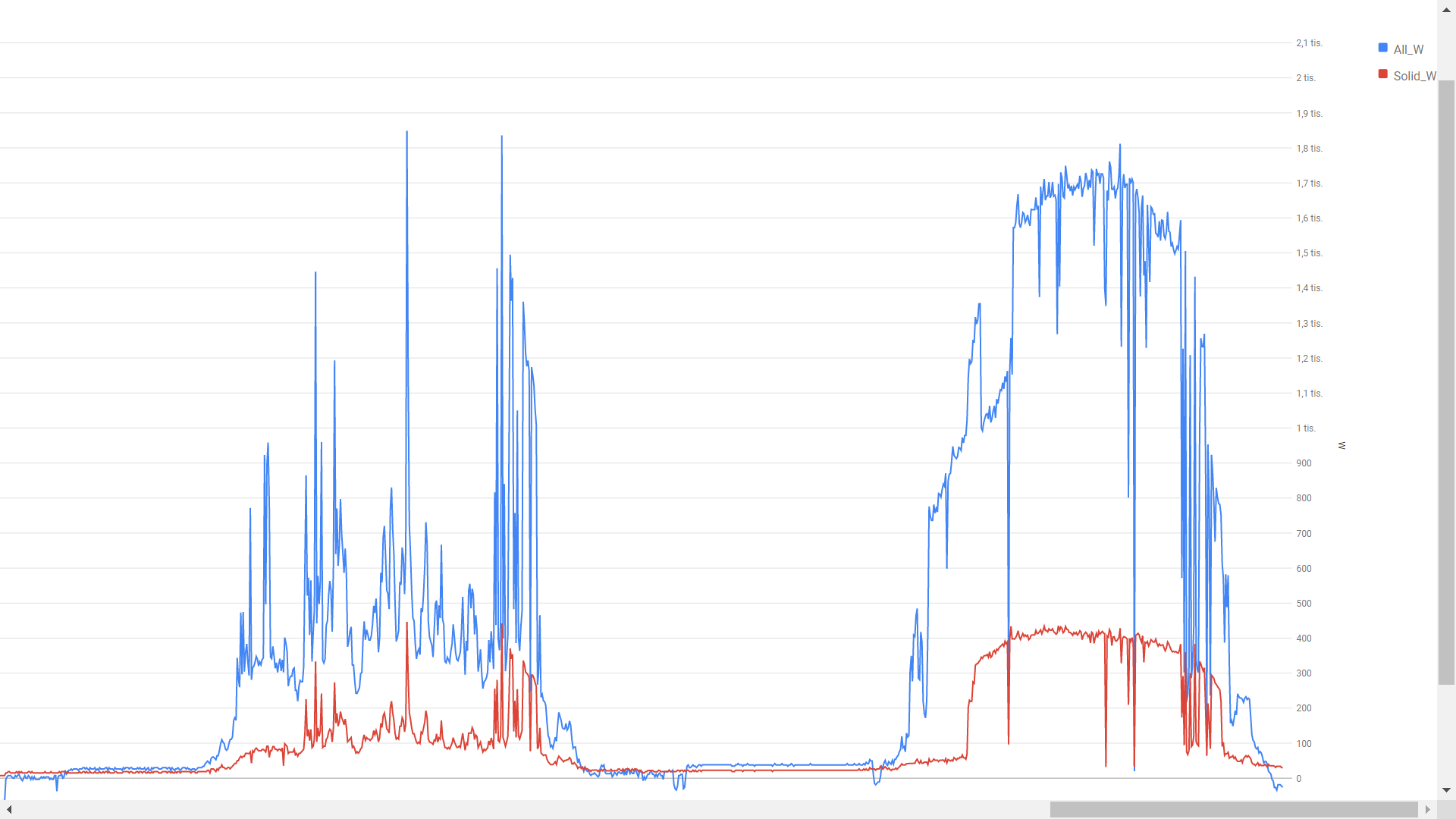

Tak dnes sa mi za celú históriu FVE / 31 mesiacov / podaril rekord. Ráno síce bolo trochu
zamračené, ale potom jasná obloha až skoro do noci a čerstvý vietor, ktorý pekne chladil panely.
6 panelov na trackeroch a 2 hore na streche dali 15724 Wh.
Na tom grafe vidno, že červený tracker nastupuje až o 8:45 a ešte ráno tieni sĺp, podvečer
tienia komíny a ešte boli aj nejaké mraky.
Takže by sa dalo z 2040 Wp urobiť v máji cez 16 kWh.

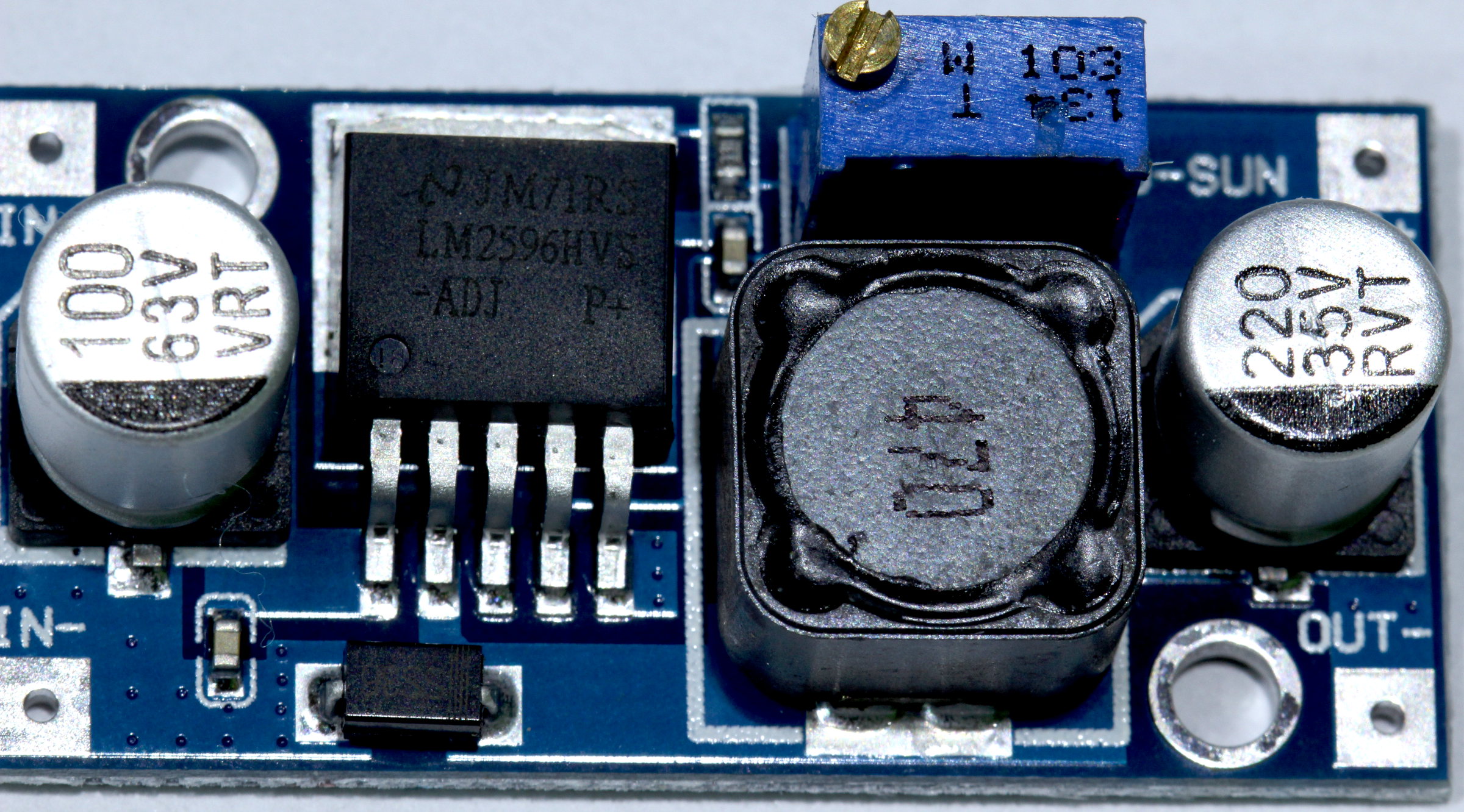

Prišli mi dnes DC/DC meniče, step-down a chcem to použiť na nap. Arduino Mega,
aby nekolísal offset prúdu s teplotou.
Aké napatie zvoliť na výstupe toho DC/DC meniča pre Mega ?
Ak to chcem použiť aj na iné účely, koľko amp. sa z toho dá bezpečne ťahať bez chl. ?

Já mám nastaveno 8V, s přehledem na něm jeli tři arduino MEGA s displejem, sada s 8x relé a eth shieldem. (Vyčítací systém STUDER, microlog a Kolaříkův balancer).Předpokládám, že každá arduino sada brala tak 4W, takže celkem tak 12W. Viděl bych to bez chlazení tak na 1,5 - 2A na těch 8V na výstupu. Nyní již provozuji jen ten Kolaříkův balancer, tak jsem ho změřil a odběr na 8V je skutečně 0,5 - 0,6A (kolísá dle sepnutých balančních obvodů). Takže asi tak. Při těch třech arduino sadách se již DC/DC měnič začínal citelně zahřívat. (prst jsem na něm udržel a popáleniny nevznikly)
Možná by šlo napájení dát i pod 8V, nezkoušel jsem.

Tohle používám taky, napájení arduina mám nastaveno na 7V, mělo by to stabilizátoru stačit. Pozor na použití téhle věci při napájení z 48V systému, dioda na modulu bývá ss34 , tj na 40V, a ta většinou odejde, a vezme ssebou i ten LM2596HV. Doporučuju u 48V systému dát na vstup transil, třeba 1.5KE54, kvůli zničení napěťovou špičkou. Ale na 12V není co řešit, je to snad i zkratově odolný. Celkem dobře fungují i verze s čínskou kopiíí XL400x

Taky dávám cca 7V na Vin, pokud je nutné měřit analogem. Pokud máš zapojené jen digitály a komunikaci, tak to klidně dávám 5V a na 5V pin a jede to spolehlivě. Taky to o 2/7 míň žere.

Tak som dal 5.32 V a napájam Arduino aj relátka, ale úplne mimo sú napatia z LiFE
a musím znova zadávať nové kalibračné konštanty. Ako je to možné ?

No jestli napeti meris AD vstupem, tak musis dat tech 7V na Vin. Proto jsem psal, ze 5V davam pouze kdyz nejsou potreba AD vstupy. Spinany zdroj neni tak presny a vyfiltrovany, aby AD vstupy merily dobre.

NO ale relé potrebujú +5 V, tak ako to urobiť ? A ešte sú nejako tie napatia na relé aj Arduine
spojené, hoci mám prepojenú len GND, takže toto bol asi primárny problém, prečo to sekalo
pri úrovniach nad 13.92 V na LiFE. Uvidím ako sa to bude zajtra správať pri spínaní prebytkov.

Na relé samostatný stabilizátor 7805, a nebo jenom dvě diody v sérii, těm relátkům je jedno jestli spínají na 5V nebo 5.5V, na rozdíl od reference analogu, kde cvaknutí relátkem na tom samým stabilizátoru udělá určitě aspoň na chvilku chybu měření. A nebo používat interní referenci arduina 2.56V (dost cestuje) a nebo připojit referenci externí - asi nejlepší řešení.

Mal som predtým na Mega + Eth. lin. stabilizátor na 7.5 V a na relé oddelené nap. 4.6 V
a meralo to napatia OK, len nad 14.00 V na LiFE sa Mega alebo Eth. sh. sem-tam seklo.
Teraz keď som dal ten step-down s LM2596HVS, tak zatiaĺ zap. relé nesekne, ale
3 AD vstupy ukazujú nap. presne -+ 5 mV, ale posledný AD merá presne opačne,
ak ide nap. na troch LiFE článkoch hore, tak na tom 4. ukazuje o 0.15 V menej
a ak ide nap. na troch AD stupoch dole, tak ukazuje o 0.18 V viac, čo sa mi predtým
nestávalo.
Tak neviem prečo pri zmene napájania z lin. stab. 7.5 V na DC/DC step-down, 5.32 V,
ten posledný AD vstup ukazuje úplne nelinearne.

Při čtení z více vstupů jsou různé techniky na zpřesnění měření / AD převodu.
Jednak by výstupní odpor děliče napětí před AD převodníkem u Arduina neměl být vyšší než 10k. Čím nižší, tím lepší. Při vysokém výstupním odporu se nestačí nabít mux kondenzátor AD převodníku a měří to blbě. AD vstupy se díky tomu mohou i ovlivňovat navzájem.
A dál při přepínání čtení AD vstupů většinou pomůže
a) připojit jeden volný AD vstup na GND a vždy při změně AD vstupu udělat mezičtení z toho uzemněného AD vstupu. To vybije mux kondenzátor na 0 a následná měření jsou konzistentní.
nebo třeba
b) Po přepnutí AD vstupu se vkládá tzv. "blind read", tedy slepé čtení toho vstupu, který chceme číst.
například:
četl jsem doteď analog vstup 0, teď chci začít číst analog vstup 1
tak udělám
analogRead(1); //slepé čtení
a=analogRead(1); // až teď přečtu hodnotu
// a dál pokračuju na vstup 2
analogRead(2); // zase slepé čtení
b=analogRead(2); // a teď čtu hodnotu
...výsledkem je znatelně přesnější čtení, tím přesnější, čím je výstupní odpor signálu vyšší.

je zajímavý si napsat těch měření po přepnutí vstupu třeba 5 , každý do jiné proměnné a podívat se na to, jak se mění hodnota...
Předpokládám, že máš nějaký digitální fitrování, aspoň jednoduše A=(A*15+naměřenáhodnota)/16 (nebo >>4) což sice způsobí "tažení" hodnot, ale dost to omezí chyby způsobené rušením a šumem. Ostatně na baterkách se nic neděje v řádu sekund, ale spíš minut...
Dlaší věc je, že spínanej zdroj může vnášet rušení do AD vstupu, lineární stabilizátor na desce to všechno neodchytá, a nakonec není jako zdroj ref. napětí nejvhodnější.
