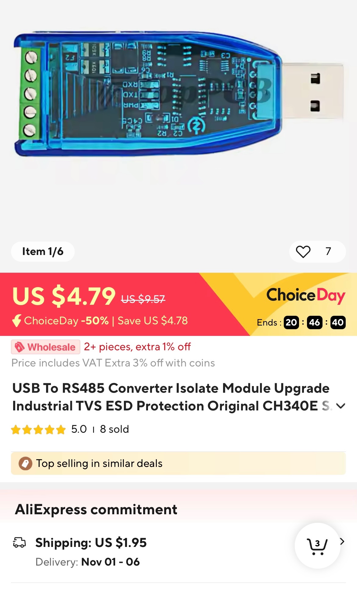

FTDI se musí použít originál. Jenže rozeznat ho od podvrhu ...
- Příspěvky: 2436
- Reputace:439
Já ani originál.
Nechápu, co lidi na tom FTDI vidí.
Vysoká cena, problémy s drivery (nemyslím to s jejich detekcí padělků, ale funkčně).
Na nich může byt zajímavé možná jenom to, že byli kdysi myslím první na trhu.
Ale dneska mnohem raději sáhnu po CH34x.
- Příspěvky: 7313
- Reputace:1030
Pohodlnost. Na FTDI jsem nikde nikdy nemusel instalovat ovladače. Na CH340 všude, a ne vždy fungovaly. A na některé ty další CH ovladače pro Linux doteď nejsou.

Když nezapojíš G a zapojíš 2 komunikační dráty, neměl by jsi nic odpálit. Potom si ty G změř proti sobě.ElektroEzs píše: ned říj 06, 2024 7:32 pmJe lepsi pouzit k pripojeni tepelka s HA prevodnik RS485 USB izolovanej nebo je to jedno? Nerad bych neco odpalil

Tohle pouzivam u Victronu tak to pouziju i k tepelku:-)
- Příspěvky: 2436
- Reputace:439
Dělej jak myslíš, ale touhle radou bych se tedy opravdu neřídil!Franta2776 píše: pon říj 07, 2024 12:00 pmKdyž nezapojíš G a zapojíš 2 komunikační dráty, neměl by jsi nic odpálit. Potom si ty G změř proti sobě.
O moc hůř se to už udělat nedá.
Základem je vždy sjednocení potenciálů, je-li to v daném případě možné.
Takže by to mělo probíhat zhruba takhle (u neznámého zařízení):
- změřit rozdíl (tj. napětí) mezi GND těch propojovaných zařízení
pokud ta zařízení nejsou zemněná (tedy v praxi nejsou připojena na PE), tak můžou vůči sobě trochu plavat, pak je při měření vhodné je propojit nějakým větším odporem, třeba 10k-47k
- jsou-li na stejném potenciálu (nemají mezi sebou žádné napětí), lze použít neoddělený převodník, pokud ne, je třeba použít oddělený
- první ze všeho propojit GND a tím obě zařízení uvést na stejný potenciál
pokud je daný převodník oddělený, často má také něco jako GND, tj. svorku s referenčním potenciálem, pak se použije ta
pokud nějaký převodník kupuju a můžu si vybrat, vždy vzít ten, který takovou referenční svorku má
- až poté, co jsou zařízení propojena a jsou na stejném potenciálu, tak propojit datové linky
Při takovém postupu opravdu není třeba kupovat žádná zařízení do zásoby.
Není to generátor odpálených zařízení, jako se to stává v případě, kdy někdo bezhlavě napřed propojí komunikační linky a nechá vyrovnávat potenciály přes ně. Nejlépe ještě s poznámkou, že se přece jedná o diferenciální přenos, tak o co jde, že.
