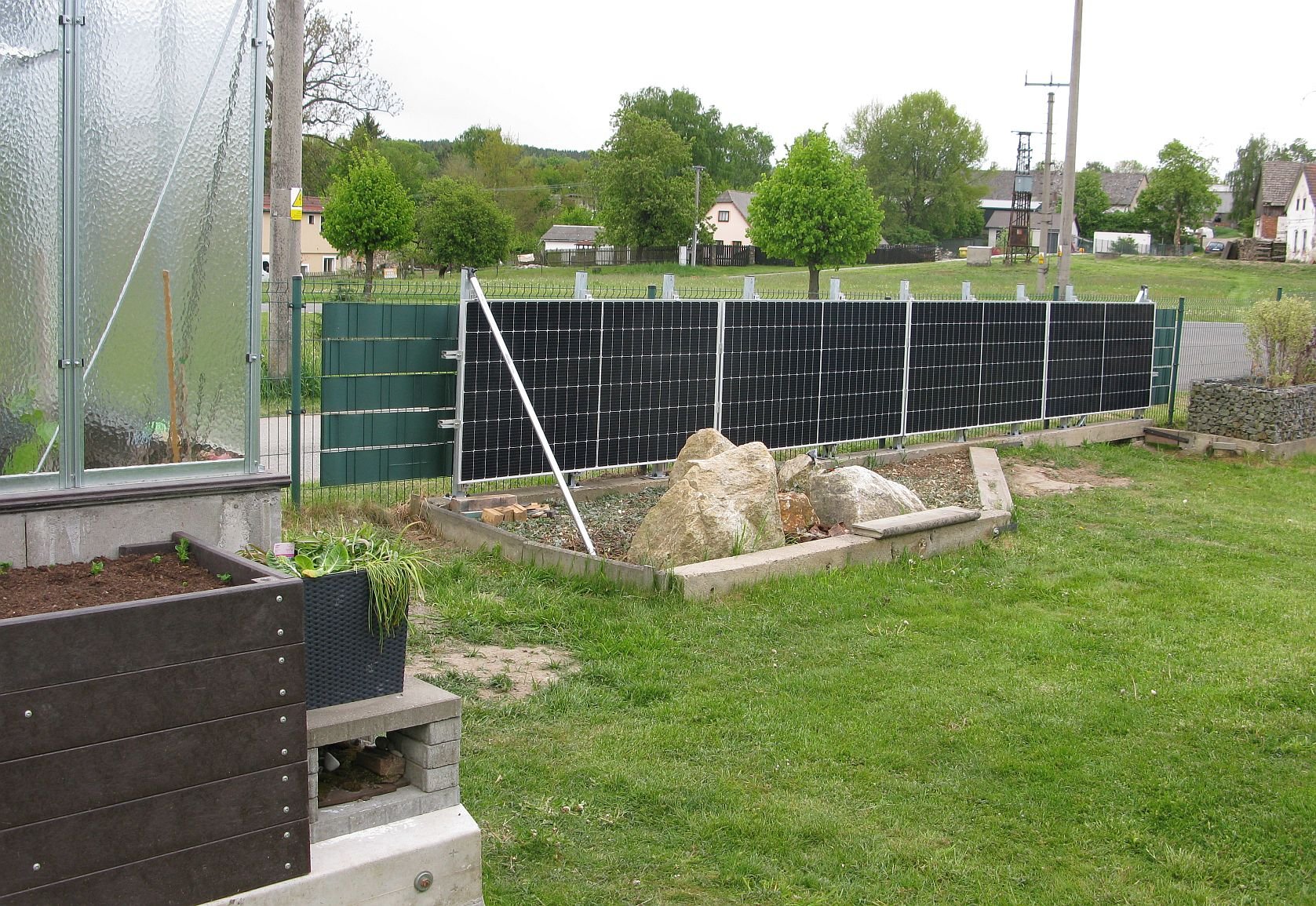

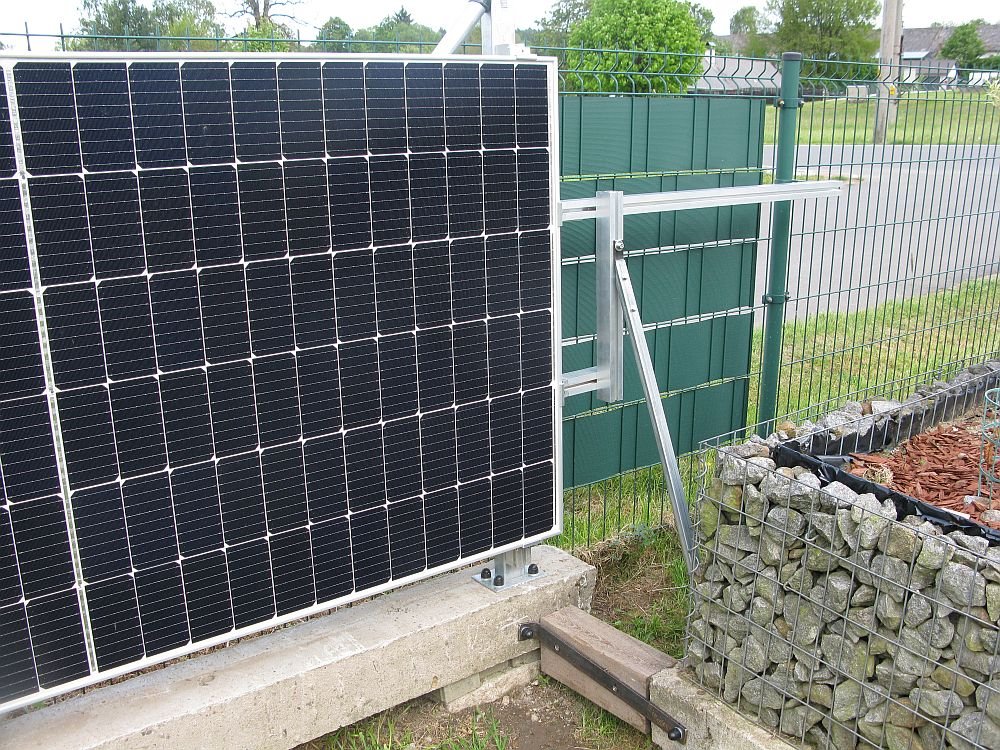

Objednal jsem profil HNP1 45/40 + plastové záslepky.
Dnes jsem začal stavět opěrnou konstrukci a dívám se do balíčku a oni mi poslali záslepky 40x40
To ten co to kompletuje nemyslí????
Zkoušel jsem pevnost a je to O.K.
Stín tam už od původní tyče nebude

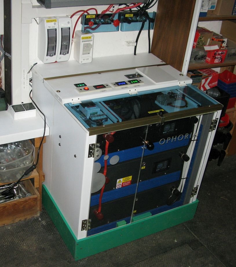

Tak dnes jsem skoro dokončil nový box na ty moje baterky
Dříve byly AkuBoxy postaveny na výšku (dle Michala z Mivvy to nevadí) ale protože jsem dokoupil další AkuBox, tak rozměrově bylo lepší je položit.
Tak mají nový domeček

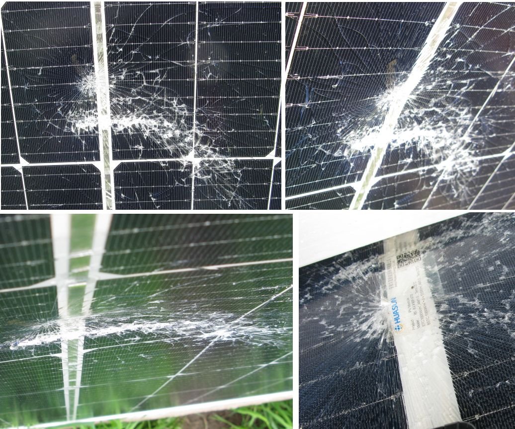

Tak jak jsem starej tak jsem b...
Včera hlásí vichr a já nic.
Dětskou trampolínu jsem nechal cca 10 metrů před plotem
No a ráno mi volají sousedi že mám trampolínu za plotem.
Naštěstí zničila při překonávání plotu jen ten jeden panel napravo.
Regulátor mi hlásí vše O.K. včetně napětí na panelech atd.
Nevím co s tím udělá pak déšť - aby se to nějak nezkratovalo.
Ale plot jako konstrukce vydržel a musím vyměnit jen jeden panel.
Nyní panely s hodnotama co mám nejsou k mání ale snad jeden někde seženu.
Když neseženu tak dám podobný, mají jen o 15Wp menší výkon.

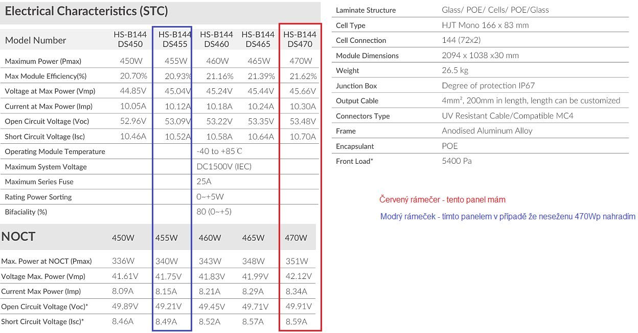

Potřebuji panel 470Wp ale prý jeden v Argosu (kde jsem je kupoval) našli někde v Karviné.
Tak uvidím, zda jej převezou do Pejru.
No jinak bych tam dal panel 455Wp (stejné rozměry i hodnoty se skoro neliší).
- Příspěvky: 4724
- Reputace:316
Re: Mikiki elektrárna
Tak ono je jedno jaký výkon má mít, důležitý je proud aby byl stejný s těmi ostatnímy ve stringu.

Jj díky a myslím si, že ty rozdílné parametry v tomto případě moc nevadí - viz obr.
Červený nahrazuji modrým.
- Příspěvky: 4724
- Reputace:316
Tak rozdíl 200mA bych fakt neřešil a napětí akorát skontrolovat aby přes zimu nebylo větší než mppt snese, ale pokud jsi to neměl nadoraz tak je to za mě OK.

I jestli to měl s napětím nadoraz, tak je to jedno, protože rozdíl je půl voltu a těch půl voltu nebude rozdíl.

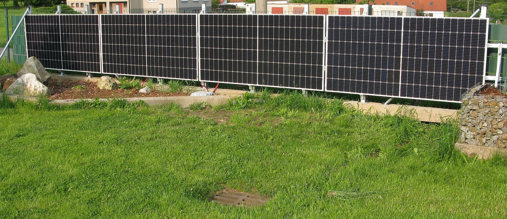

Chlapi díky Vám moc za odpovědi.
Zatím nevím, jak to bude v zimě, běží to zatím cca 3 neděle.
Plot = 4x panely (2S2P) jsou napojeny na regulátor 4415N a ten si myslím, že to v pohodě zvládne.
Je to pomocné pole na shromažďování "zimních Wapíků" a na to jsem v zimě hodně zvědavý.
