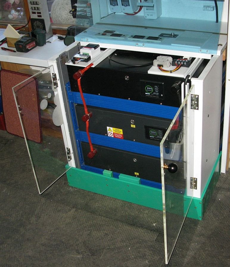

Tak dnes jsem skoro dokončil nový box na ty moje baterky :lol:
Dříve byly AkuBoxy postaveny na výšku (dle Michala z Mivvy to nevadí) ale protože jsem dokoupil další AkuBox, tak rozměrově bylo lepší je položit.
Tak mají nový domeček :D

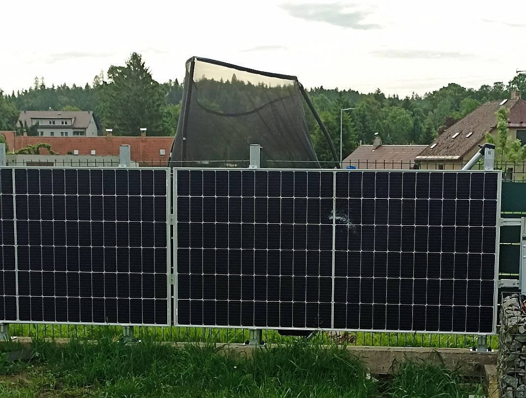

Včera hlásí vichr a já nic. :wall:
Dětskou trampolínu jsem nechal cca 10 metrů před plotem :cry:
No a ráno mi volají sousedi že mám trampolínu za plotem.
Naštěstí zničila při překonávání plotu jen ten jeden panel napravo.
Regulátor mi hlásí vše O.K. včetně napětí na panelech atd.
Nevím co s tím udělá pak déšť - aby se to nějak nezkratovalo.
Ale plot jako konstrukce vydržel a musím vyměnit jen jeden panel.
Nyní panely s hodnotama co mám nejsou k mání ale snad jeden někde seženu.
Když neseženu tak dám podobný, mají jen o 15Wp menší výkon.
