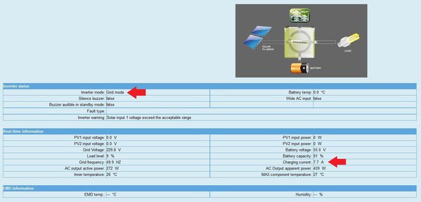

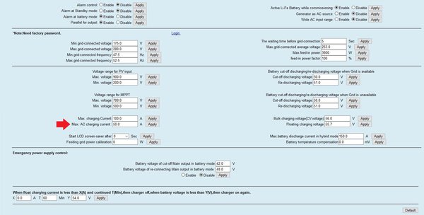

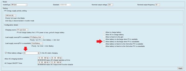

Vážení kolegové,

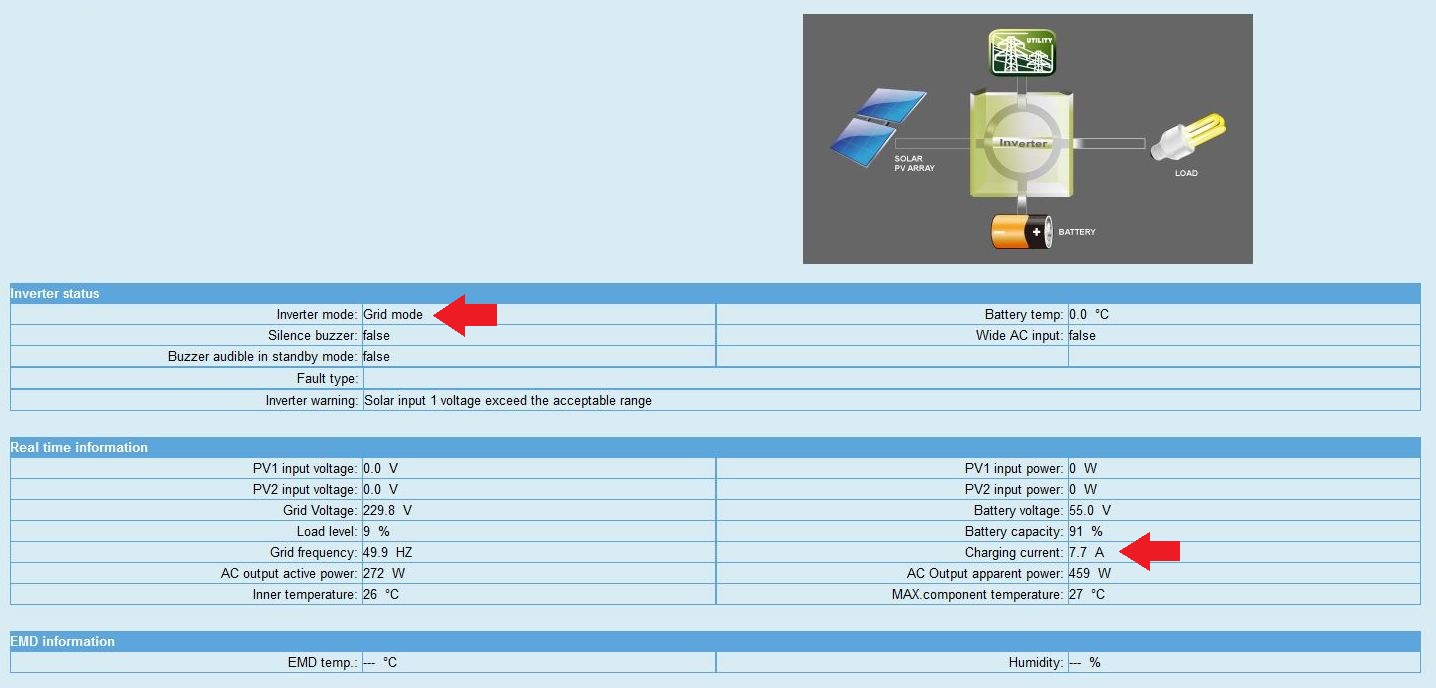

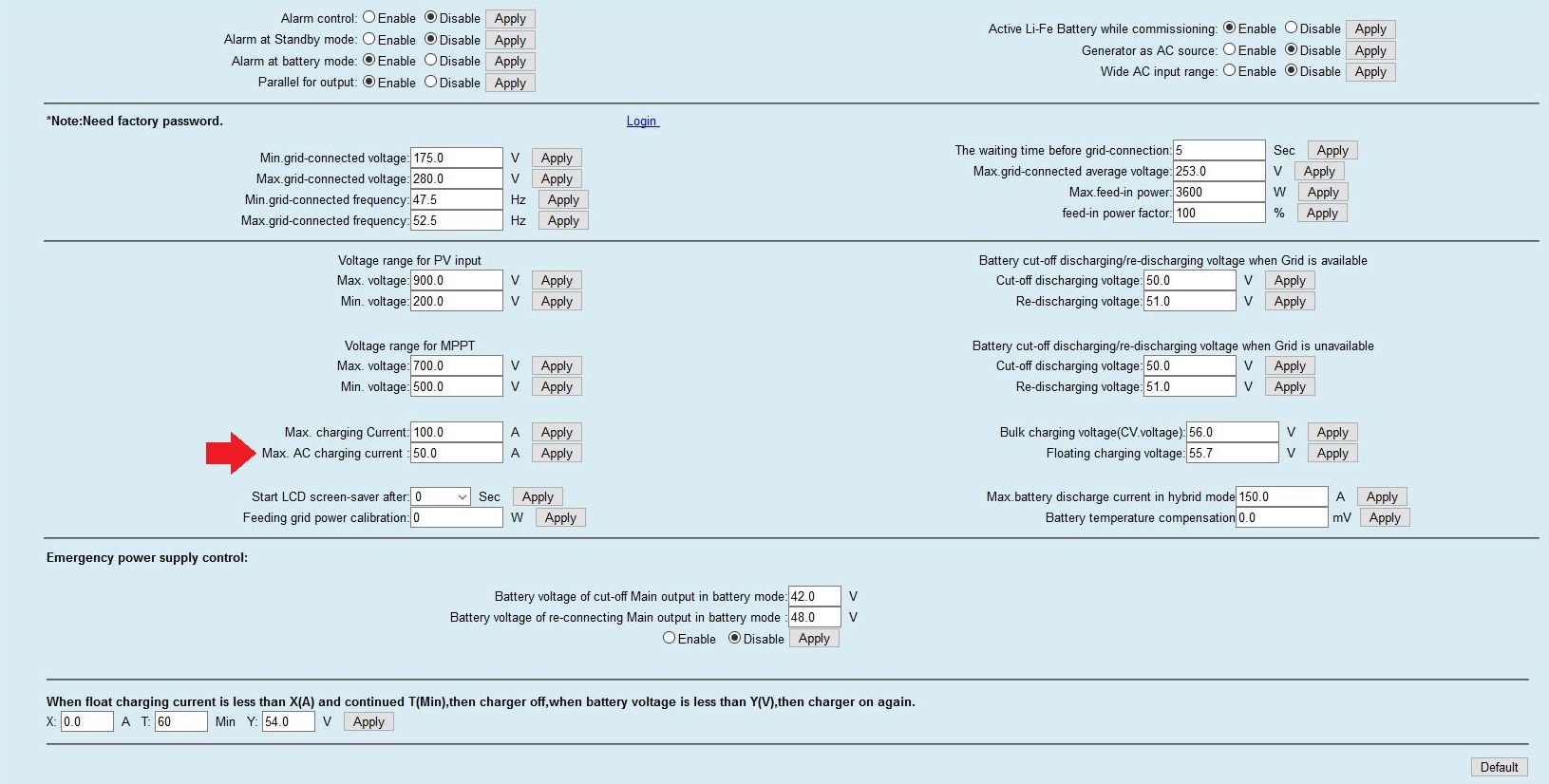

již Vladimír Iljič říkal: učit se, učit se, učit se. A jelikož dnes byla zrovna vhodná příležitost, vrhnul jsem se do naučení postupu, kterak v případě nouze nabít z DS nebo generátoru baterii InfiniSolaru, zapojeného v režimu Off-Grid(III), dále jen "OG3".
Právě v režimu OG3 si měnič dává velký pozor, aby nikdy nedošlo k propojení AC a energie se solárních panelů. Donutit ho tedy k tomu, aby laskavě začal nabíjet baterii z externího zdroje je poněkud "tricky".
Infini začne baterii nabíjet sám, jakmile dojde tomu, že se baterie vybije pod napěťovou mez pro bypass a zároveň nastane časové okno, ve kterém je povolen provoz interní 5kW AC nabíječky. V OG3 je toto okno fixně nastaveno na 00:00-05:00 a jakýkoliv pokus o změnu vyvolá "operation fail". Jinými slovy, nejde s tím hejbat.
No jo, ale někdy člověk vidí z okna, že je echt-hnusně, na AC vedení spadnul strom, baterka je na 60% ale on by ji rád dokrmil dieslem ještě dřív, než chudera úplně chcípne. Hlavně proto, aby posmrtné dokrmení baterie nemusel řešit ve stresu a po tmě.
Jak tedy na to? Takto:
1) Nastartovat generátor.
2) Nastavit Max AC charging current na rozumnou hodnotu. Interní nabíječka Infini žere jak prokopnutá, takže pokud člověk nechá povoleno standardních 100A nabíjení a má měniče dva, generátor by opravdu dostal odběrovou šlupku 10kW (50V x 100A x 2). Jelikož mám svůj generátor rád, nastavuji omezení na 50A, tedy nabíjení max 2.5kW per Infini. 3) Měnič v režimu OG3 je nyní nutné dostat do bypassu, jinak se bude AC nabíjení tvrdohlavě bránit. Místo hraní si s hodnotami cut-off napětí, je lepší odškrtnou políčko "Allow battery to discharge when PV unavailable" a poté odpojit panely. To v Infini vyvolá intenzivní pocit noci. Zákaz vybíjení baterie v noci pak způsobí okamžitý bypass na gener
átor.
4) Aby se nabíječka opravdu rozhoupala, je třeba jí nastavit, při jakém napětí baterie má začít dokrmovat. Pozor, jakmile při nabíjení dojde k dosažení tohoto napětí, tak se nabíječka opět zastaví. Ideální je tedy zvolit stejnou hodnotu, jakou má člověk pro C.C./ bulk. V mém případě 56V. 5) Aby se proces nabíjení skutečně nastartoval, je potřeba zintenzivnit pocit hluboké noci. Jinými slovy - posuňte hodiny Infini tak, aby si myslel že již nastalo časové okno, ve kterém je povoleno AC nabíjení. 6) Průběh nabíjení je indikován na displeji i v GUI, takže nyní již stačí občas zkontrolovat a modlit se, aby ten záhul generátor přežil. Jelikož měnič je v bypassu, všechny zátěže na AC-out straně stále fungují. Není tedy ideální zapínat si v této chvíli přímotop, nebo se pustit do žehlení. Obzvláště, pokud jsme nabíjecí proud nastavili blízko maxima toho, co ropák utáhne. Zatímco normálně je v režimu OG3 zobrazeno "battery mode", tak při AC nabíjení se zobrazí "Grid mode" Jak vidíte, jedná se o krásný strojnický proces. Koho by to nebavilo, tak Infini 5KW má samostatný vstup na generátor, a také možnost provádění jeho autostartu pomocí relé NC/NO. Jakmile klesne napětí baterie pod hodnotu cut-off, Infini přehodí NO/NC relé, tím nastartuje generátor a přepne se do bypassu. Bohužel jsem nepochopil čínskou logiku, takže když jsem toto zapojení zkoušel, zátěž sice jela z generátoru, ale interní nabíječka jela jen z panelů (tudíž hodně pomalu).

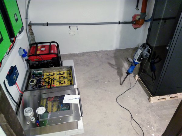

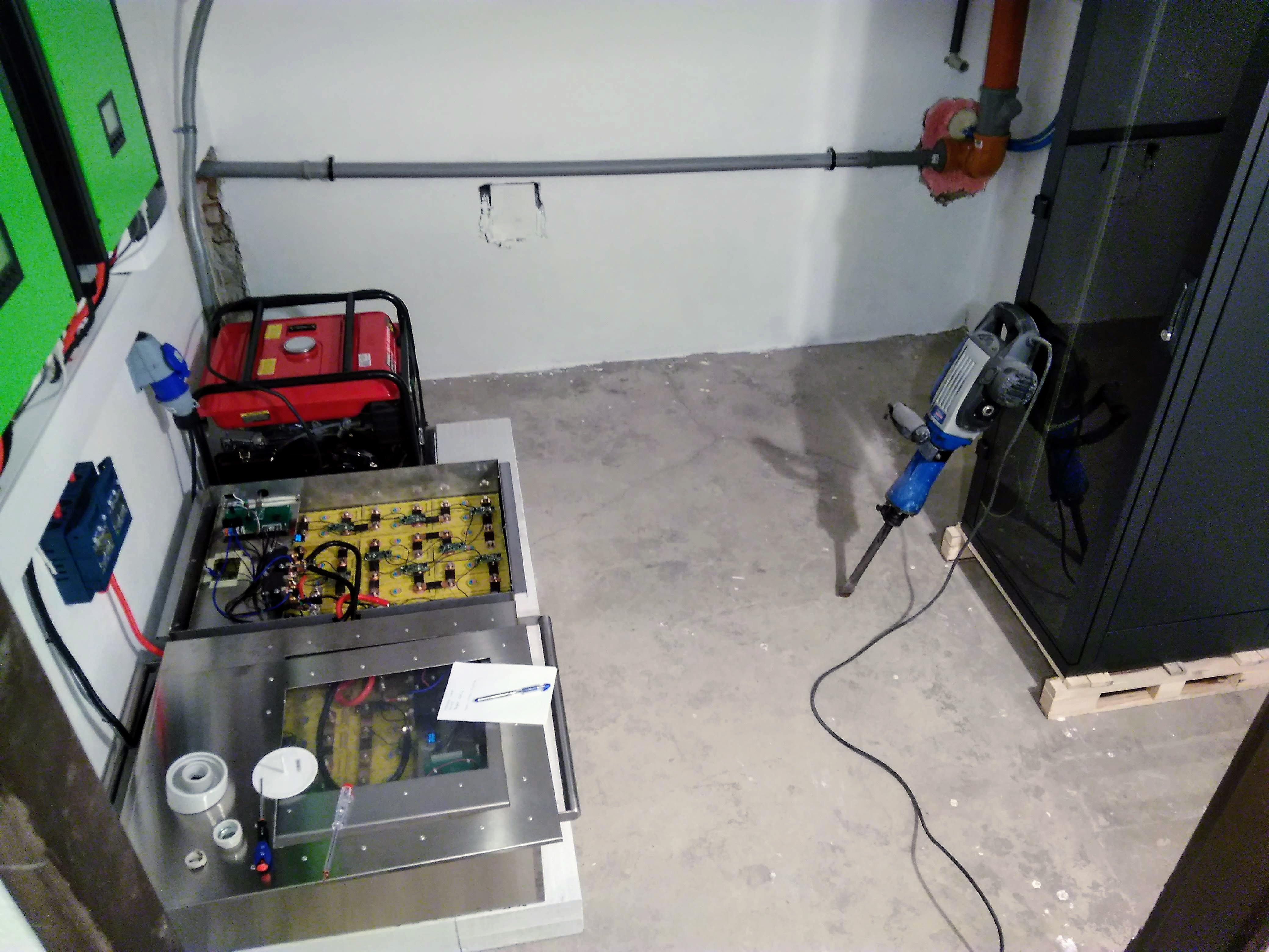

Drazí přátelé akademici,
dnes dorazil do Youdovy ostrovní laboratoře stojanový rozvaděč, do kterého bych chtěl postupně nacpat nové baterky. Možná bych rovnou přikoupil i druhý, ať tam nestojí tak sám a není mu smutno. Samozřejmě, osazenstvo laboratoře se bude muset po nezbytnou dobu přeorientovat na dehydrovanou stravu. Pravděpodobně značky Dog Food, když bude dobře, tak s paštikou Whiskas.
Nicméně nastal problém - jakékoliv logické umístění racku v rámci strojovny znamená natáhnout cca 10m kabelu, což při 50mm2 a 200A je tak 1V napěťový úbytek
Důkladně jsem promyslel všechny možnosti, a jako nejschůdnější se jeví buď:
A) Vybourat dveře a rack osadit na jejich místo (2-3m kabelu).
B) Vybourat podlahu a k racku vést kabelovou chráničku spodem (3-4m kabelu).
Po špatných zkušenostech s dírkou pro elektrikářskou krabici KU68 (https://forum.mypower.cz/viewtopic.php? ... 780#p88051) se mi jako schůdnější jeví možnost B).
Žlábek bude veden přibližně v místech, které označuje modrá příklepová vrtačka: Mimochodem, v případě Youdovy ostrovní laboratoře se jedná se o AKU Nářadí.

Ahoj, na tohle existují frezky na beton, ma to i odsavaní takže se skoro nepráší, doporučuji skusit pujčovny nařádí v okolí.
frezne ti to drážku třeba 5cm do hloubky a širokou 3 cm, idealni na kabely, zakrýt pak lištou..
nebo alespoň drážkovačku na kabely, určitě má někdo v okolí ..

tahnout to stropem je o moc delší ?

No a nebo se do toho pusť už pořádně a udělej druhou podlahu https://www.rovak.cz/2017/01/17/vyvysena-podlaha/
Tahali jsme v tom kabeláže na kasinu a kluk co měl 55kg to nakonec dodělával i zaklopene s celovkou potřebovali jsme kabel pro jednu kameru

Frézka na beton? Dvojitá podlaha?
Dopr... to jste to nemohli napsat dřív? Já už se do toho pustil....
- Reputace:962
Pod stropem by to šlo taky, délka asi tak stejná jako podlahou. Ale já si říkal, že pod tím stropem to nebude moc estetický...
