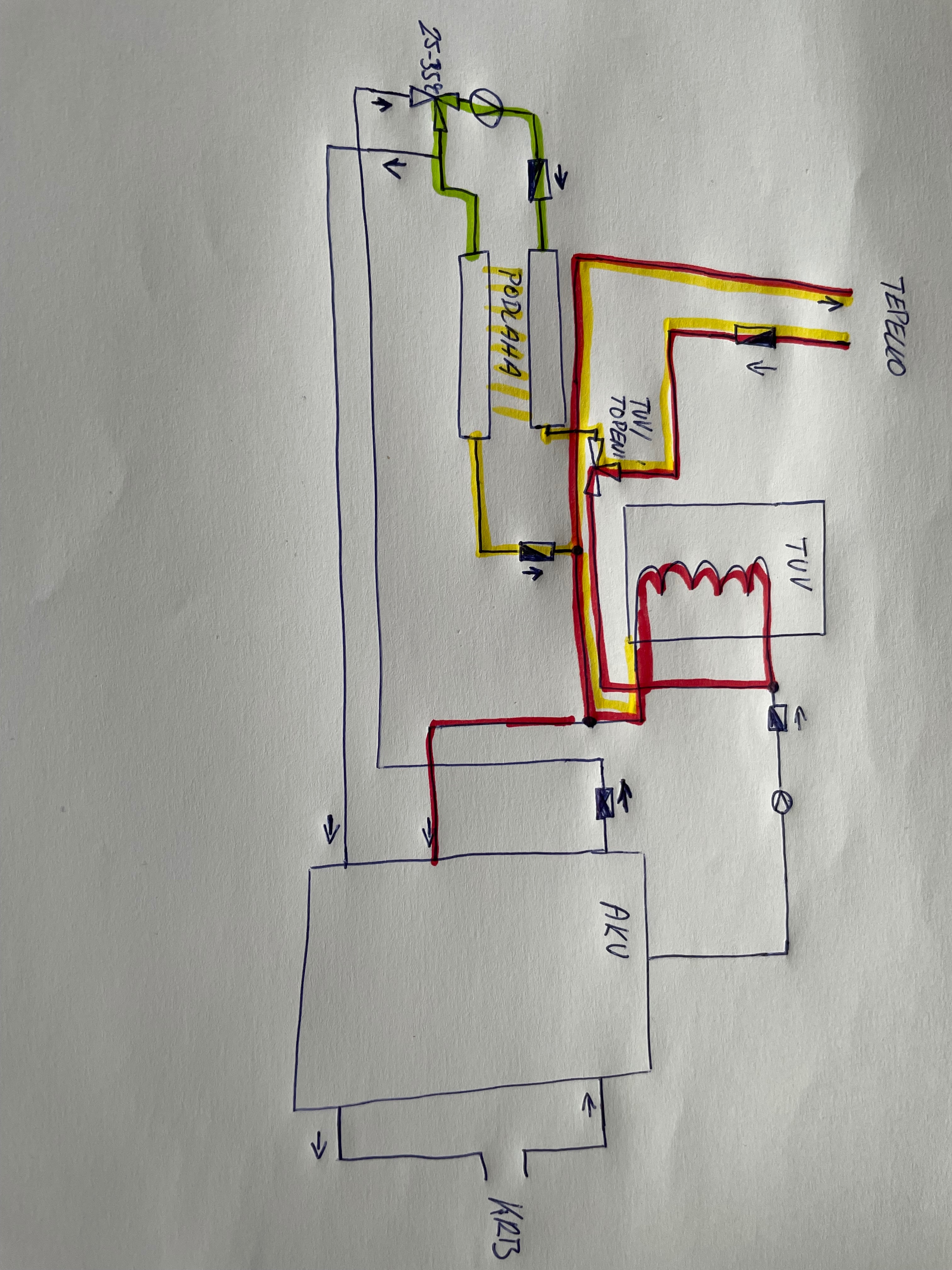

Nejak se mi pres zpatecky pretahuje voda jak mam vic kombinaci zdroju tepla. Nezkousel nekdo na obyc 1” ventil dat servo Belimo? Udelal bych ze by se jedna strana rozdelovace podlahovky zavirala pres ventily automaticky. Nechce se mi to rozebirat a menit ventily.

Máš u každého zdroje zpětnou klapku??ElektroEzs píše: sob říj 05, 2024 2:15 pmNejak se mi pres zpatecky pretahuje voda jak mam vic kombinaci zdroju tepla. Nezkousel nekdo na obyc 1” ventil dat servo Belimo? Udelal bych ze by se jedna strana rozdelovace podlahovky zavirala pres ventily automaticky. Nechce se mi to rozebirat a menit ventily.

Mam a stejne to ma tendenci trosku se ovlivnovat

Zpětnou klapku nepřetlačiš.Nemáš ji jenom zaseklou nebo špatnĕ umístěnou??ElektroEzs píše: sob říj 05, 2024 2:50 pmMam a stejne to ma tendenci trosku se ovlivnovatFranta2776 píše: sob říj 05, 2024 2:39 pmMáš u každého zdroje zpětnou klapku??ElektroEzs píše: sob říj 05, 2024 2:15 pmNejak se mi pres zpatecky pretahuje voda jak mam vic kombinaci zdroju tepla. Nezkousel nekdo na obyc 1” ventil dat servo Belimo? Udelal bych ze by se jedna strana rozdelovace podlahovky zavirala pres ventily automaticky. Nechce se mi to rozebirat a menit ventily.

Jestli tam má víc okruhů, tak můžou být rozdílné tlaky v potrubí a pak klapka nefunguje správně. Servo ventil nedoporučuju, sám ho mám a musíš při přepínání vypnout oběh, jinak to dělá děsné rázy v potrubí. Bohužel to mám připojené na Haier a ten to nechápe.

Takhle to mam zapojeny. Prvni problem byl ta zelena cast pri topeni tepelkem se pres misici ventil delal bypass to sem vyresil zpetnou klapkou. Kdyz prepnu ohrev TUV tak se voda zpateckou tlaci i do akumulace i kdyz by nemela a nevim proc, mam na trubkach cidla takze vidim jak se zacina zvedat teplota a roste pomalu i teplota nahore v aku porad se to pretahuje podle me nejak pres tu misici sadu protoze kdyz zvaru oba ventily(privod i zpatecka tak se to nedeje) dokud nejsou zavrene zveda se i teplota na zpatecce na rozdelovaci. Pak je ta zluta cast a ta zase kdyz topim do podlahy ma tendenci si prisavat protoze kdyz ma spodek bojleru 22C tak jde citit jak postupne chladne potrubi az k T-kusu. Ono to neni asi nijak moc ale proste jde videt ze se to ovlivnuje. Mozna to mam spatne zapojeny

Urcite tam budou rozdilne tlaky proto to dela takovy bordel. To me ani nevadi protoze bud topim tepelkem nebo krbem. Takze kdyz je akumulace studena automaticky to otevre vsechny sekce podlahovky a zapne tepelko tak bych tam jeste pripojil servoventily aby se zavrela ta cast potrubi do akumulace tam zadny prutok uz neni kdyz by zaviraly. Spis mi jde o to jak dlouho vydrzi obyc ventil ventil kdyz na nej dam servo

Nepřetláčí se ti staré čerpadlo podlahovky s čerpadlem TČ? Je staré čerpadlo podlahovky blokované,když topí TČ? Předpokládám, že čerpadlo krbu stojí a nic jiného tam tlak nevytváří.

Pro krb mam u akumulace ladomat a ten spina kominovy termostat pri topeni tepelkem cerpadlo ladomatu nebezi. Kdyz klesne teplota vrsku akumulace pod 26stupnu termostat sepne kontakt tepelka a zaroven prave vypne obehovku podlahovky, vyradi termostaty v pokojich a sepne termoventily na rozvadeci podlahovky.
Asi proste vyrobim drzaky na kulaky a dam tam ty belima a problem vyresenej jinak uz fakt nevim co s tim.
Kdyz zatopim v krbu a stoupne teplota akumulace tepelko se vypne a ventily otevrou.
Kdyz topim krbem cerpadlo podlahovky stejne bezi jen kdyz je sepnuty nektery termostat a to jeste se zpozdenim 3min aby se stihl otevrit termoventil.

Já mám v systěmu navíc oproti tobě 90 trubic,další výměnik v bojleru,2 deskové výměníky a další trojcestný ventil:)))Pomalu objednávám bižuterii a dnes jsem oddělal karton z Tč.

Ja mam taky jeste 4 ploche kolektory a vymenik pro bazen ale ten je zavrenej tak sem ho nekreslil protoze to nema jak ovlivnit
Ja to musim odladit do konce mesice pak budu nejakou dobu mimo CR tak aby doma neumrzli
