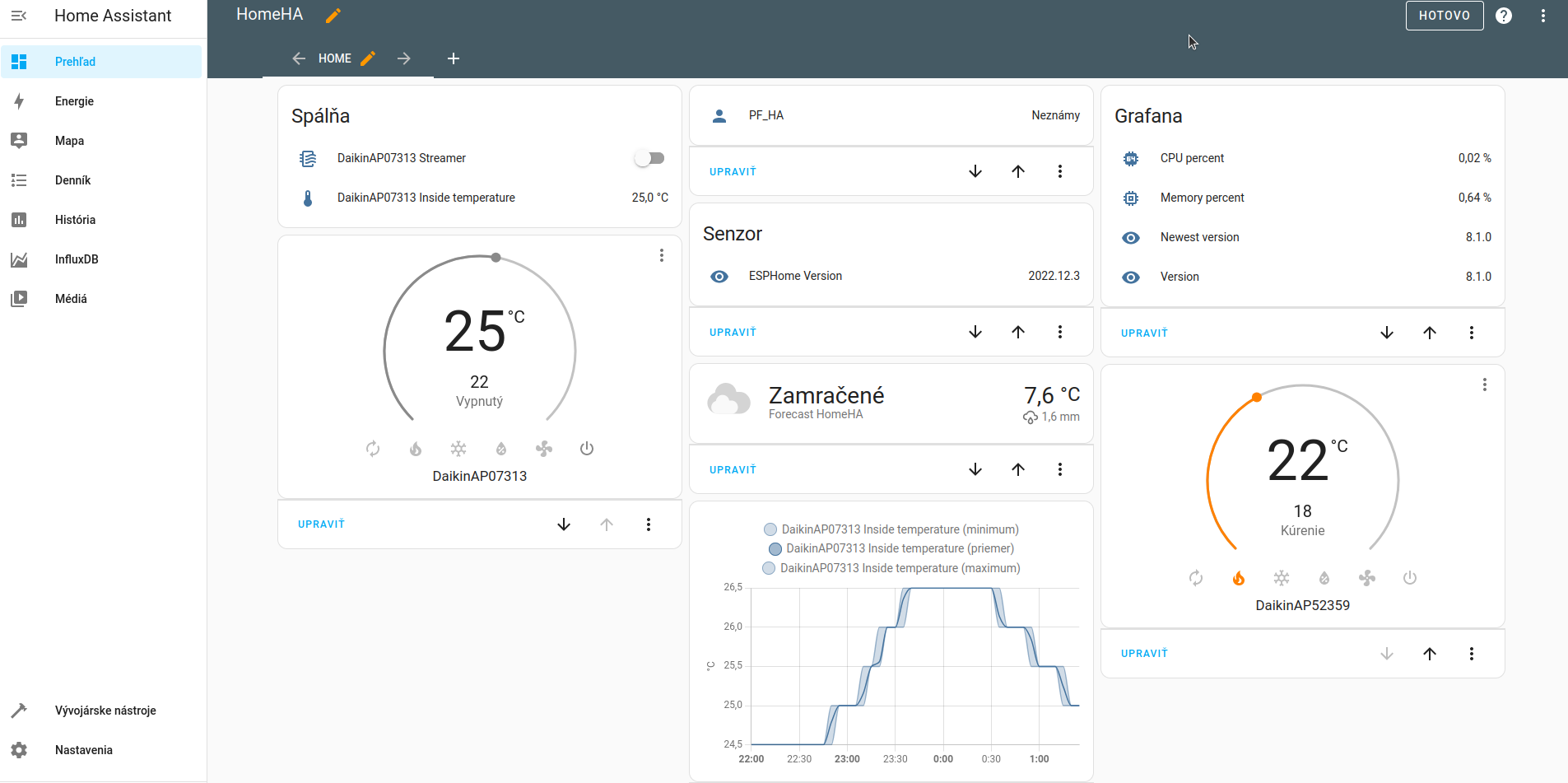

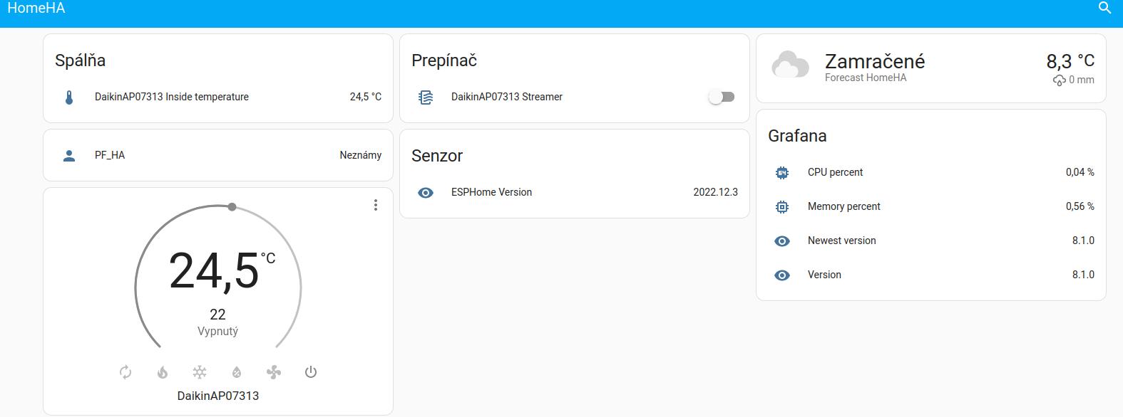

Neviem, kde robim chyby ale nejde spustit add-onn Grafana ani Influx DB.
Chcem tam mat nieco take:
http://rottenkiwi.no-ip.biz/viewtopic.php?p=3036#p3036
Chcel by som na zaklade teploty z MQTT spustit nejaky alarm
alebo na zaklade SOC % z Venus OS podla nejakych podmienok + weather forecast
nastavit teploty Daikinu v jednej aj v dalsich izbach.
Alebo na zaklade napati z ESP32 - MQTT zapnut na ESP32 nejaky wav alebo mp3 subor
alebo tam zapnut o nejakej hodine a minute internetove radio.
Ide len toto:
Ide len toto:

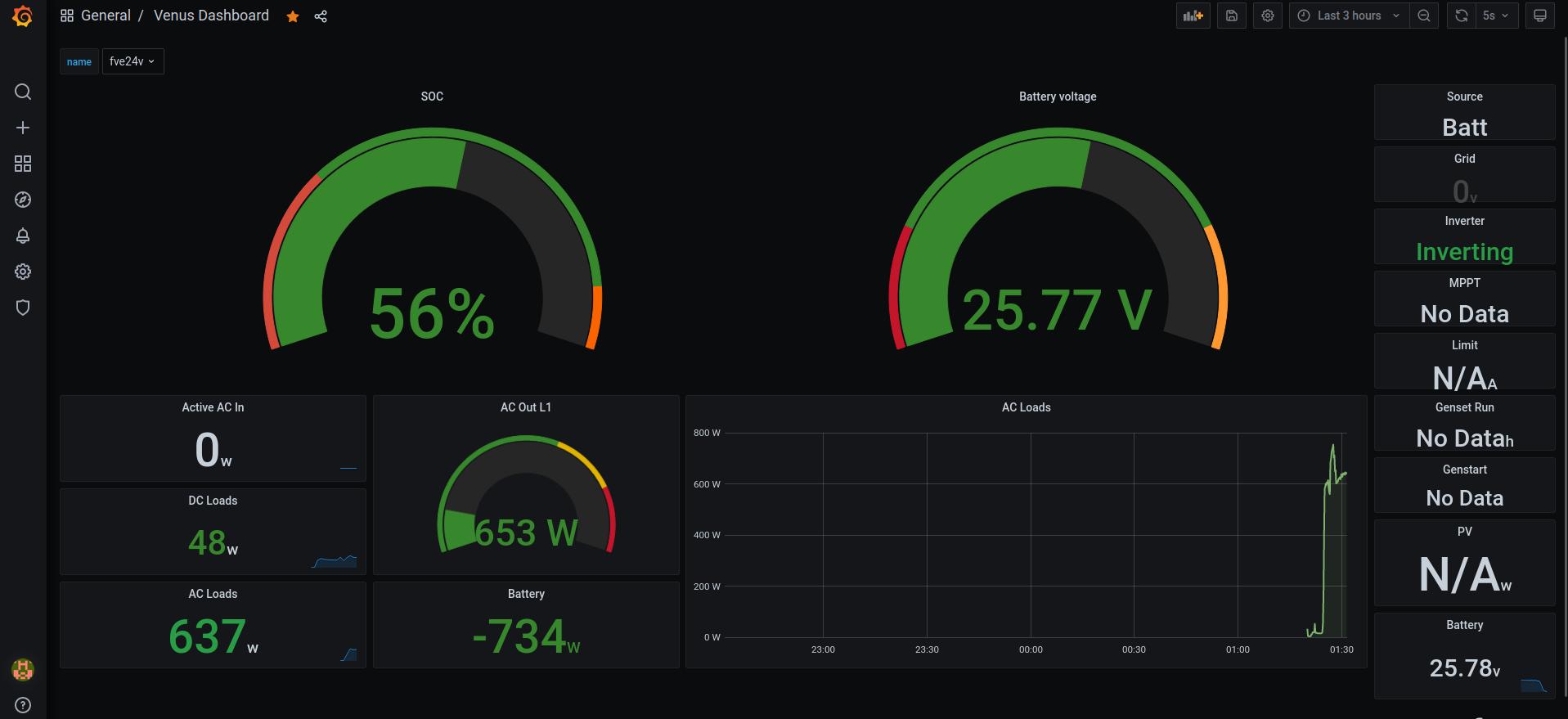

Na inom stroji mi ide Grafana + InfluxDB + data z VenusOS OK.
Ale do HA to neviem dostat ani za svateho, ani MQTT topicky z ESP32.
Na inom stroji OK:
. V HA to nejde: Preco ???
Na inom stroji OK:
