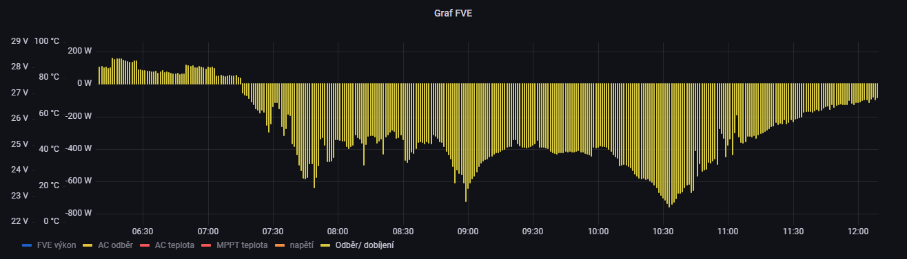

Zkus tu eqalizaci... Já plánuju jí pustit ještě jednou v průběhu týdne... Šel jsem na napětí 28,1V a měnič je lechtal 4A po dobu 120 minut. Žádné špatné věci se neděly. Jako bublání atd... Chtělo by to zjistit jak na to... Protože v datasheetu oba to eqa máme zmíněné na napětí kolem těch 28V nějaké opodstatnění to mít bude. Prostě bych se nebál je prohnat nabíjením a pak je podržet těch 120 minut možná klidně i déle v té eqa a sledovat je zda v nich nešumí což by bylo blbě. Podle mě je problém jak říkáš v dobíjení. Mě třeba BULK podrží baterky na napětí 28,4V jen cca 20 minut a hodí float. Mám za to že by jim neškodilo na tom napětí podržet tím malým proudem klidně 2 hodiny. Ono stejně tou eqa nic nezkazíš jako třeba u mě 120 minut 4A to máš dobití 8Ah. Mě štve že na té mé bedně jsem nenašel možnost nastavit fázi BULK časově jsou dny kdy jí ten měnič vubec neaktivuje a dobije akku jen do úrovně floatu a to pak drží.

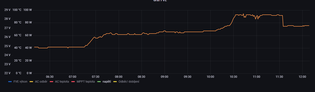

Tak po včerejším cucání se mi dnes dobilo do baterie 7kw/h takže byly tedy vybité s více jak poloviny. Dobíjel jsem stabilně 40A. Co mě opět zarazilo, když jsem dosáhl napětí fáze BULK 28,5V, tak měnič začal snižovat proud to bych bral... Ale BULK do 15 minut po dosažení skončilo skočil na float omezil proud o 15A skokově dobíjel cca 25A a postupně snižoval až na nějaké 3A ve float. Já mám furt za to že by to mělo v tom BULK držet mnohem déle a ne jen 15 minut... Nebo se pletu?

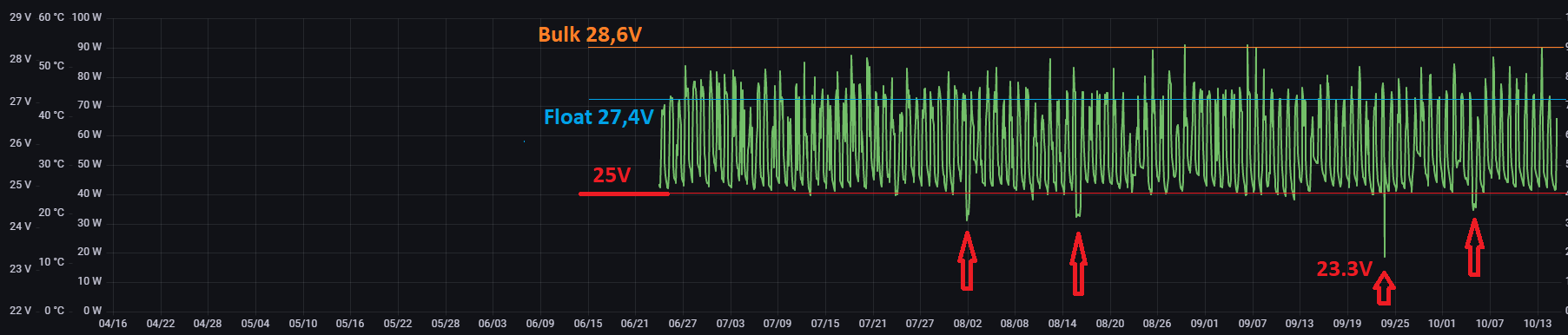

Tak Baterky nadále žijou svým životem. Co jsem si vyzobal z grafu tak nevím proč ale měnič je málo kdy prožene nabíjením BULK. Tedy většinou dosáhne pouze Float a vyšším napětím již nedobíjí... Hezky jsem to zakreslil do grafu.
Dále jsem zakreslil 4 cykly které byly cíleně poměrně hluboké. A hranici denního klasického cyklení. Budu muset někdy pořádně nabít a zkusit zda z nich vytáhnu něco slušného... Papírově 9,6kw/h tak by mě zajímala realita. Baterie mám od dubna. Data v grafaně mám od doby co mám MUST takže stav v grafu od 24.6.2022

Výkonu je hromadu... Troufám si tvrdit že jsem za to období v grafu promarnil 100ky kwh výroby... Jen prostě měnič do Bulku nejde a prdí na to... Někde jsem četl že aby šel do BULK je potřeba aby baterie klesla pod 50% toho co si myslí měnič... Co je na tom pravdy nevím. Ale BULK proběhne max 1X za týden jinak si vždy dojede k float a začne omezovat.
