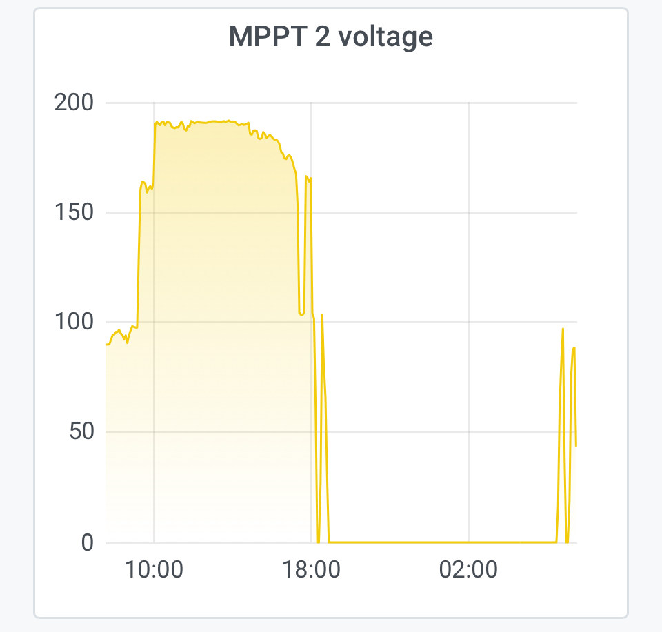

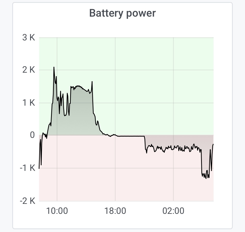

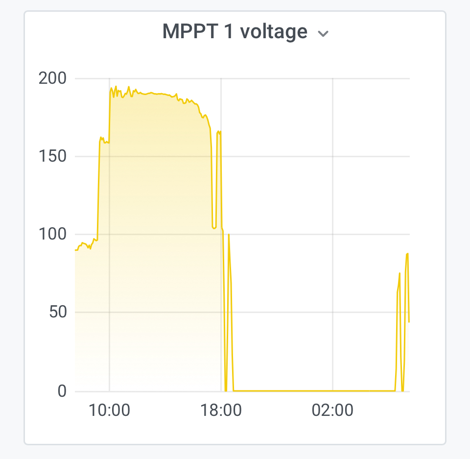

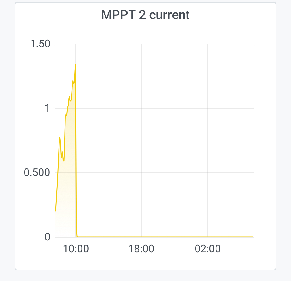

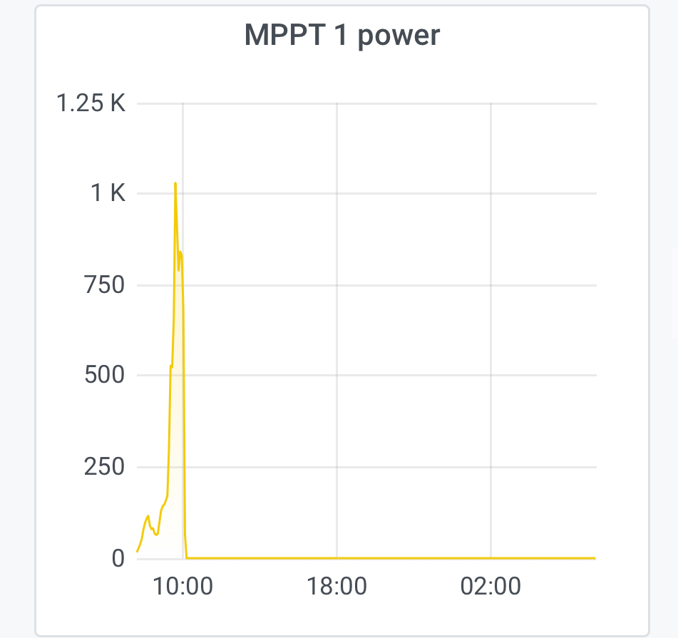

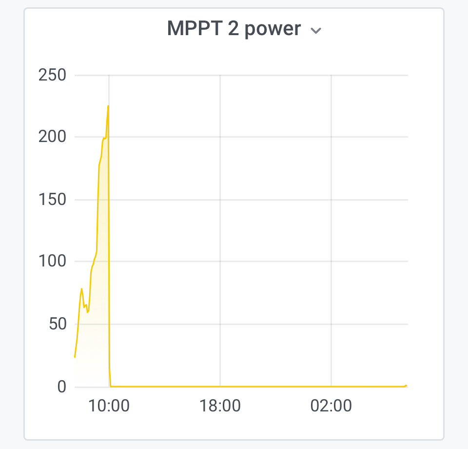

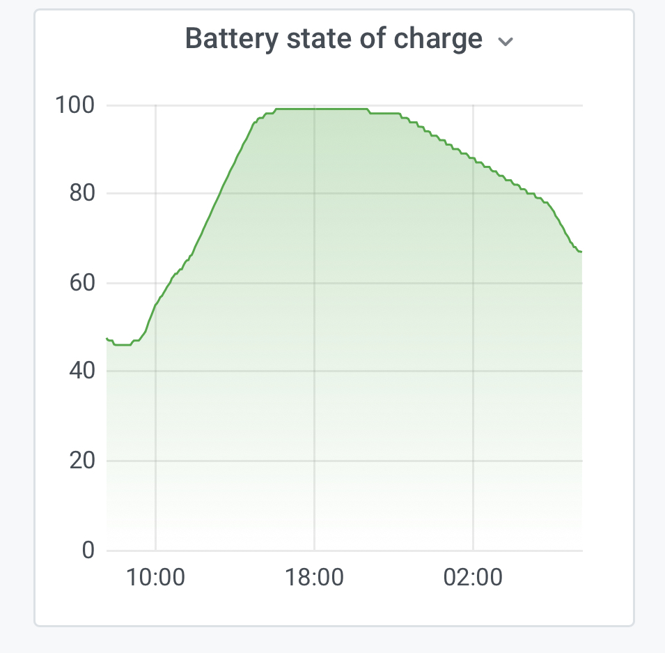

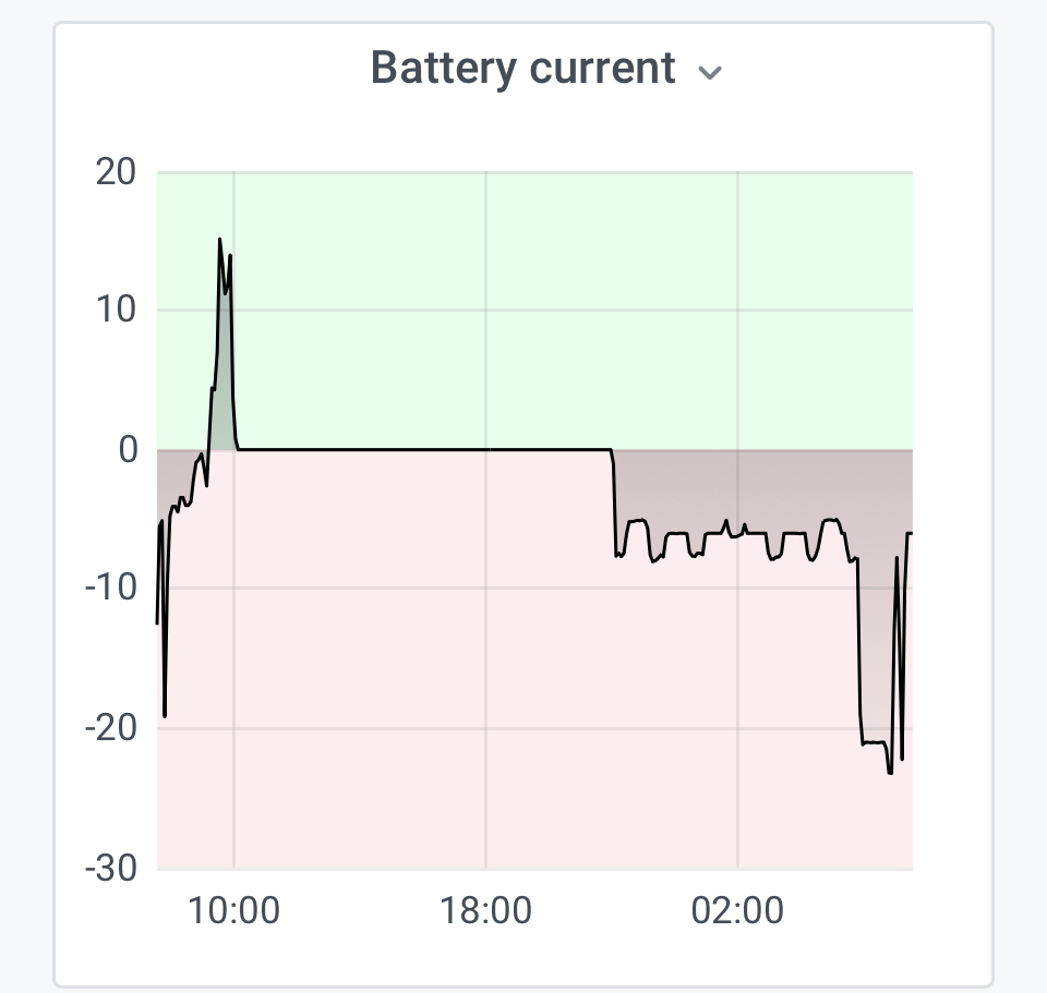

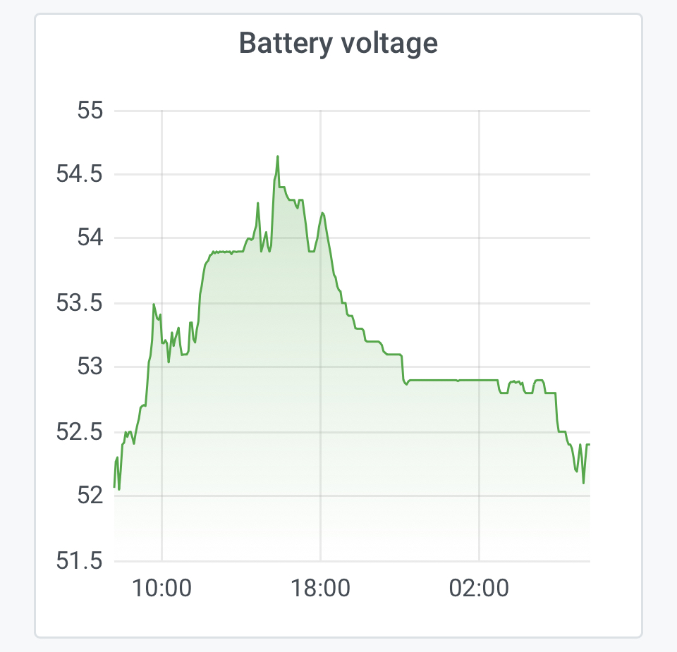

Ahoj Axperťáci, včera jsem byl konfrontovaný s neobvyklým stavem…
V 10:00, přesto že všechny parametry ukazovaly, že měnič měl jet na Solar/Battery, spadl výkon obou MPPT (napětí na panelech bylo a systémové napětí obou MPPT bylo 190V) a měnič se hodil do Bypassu. Zpět naskočil až 22:30.
Teplota měniče 35°C, baterie v procesu nabíjení, teklo do ní přes Axperta cca.15A.
Více na přiložených grafech…
Nenapadá vás někoho možná příčina prosím?

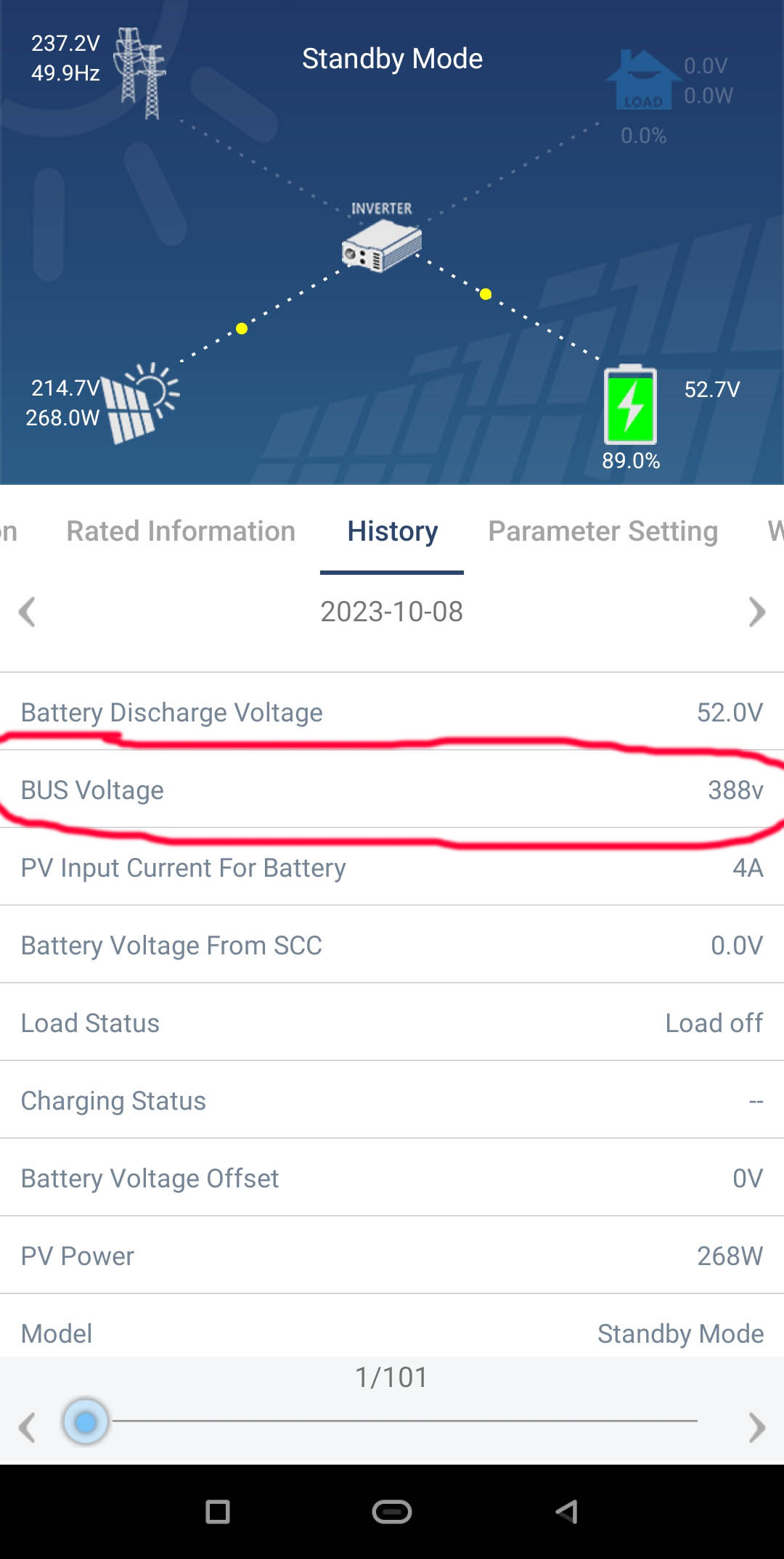

To vypadá, že nejde mppt regulátor a ani měnič. Něco kolem bus voltage? Ty moje mají:

Re: Axpert Max 7200
No, ale nerozumím tomu, proč se to shodilo samo a samo to zase naskočilo….
Mašina je v provozu přes dva roky…
