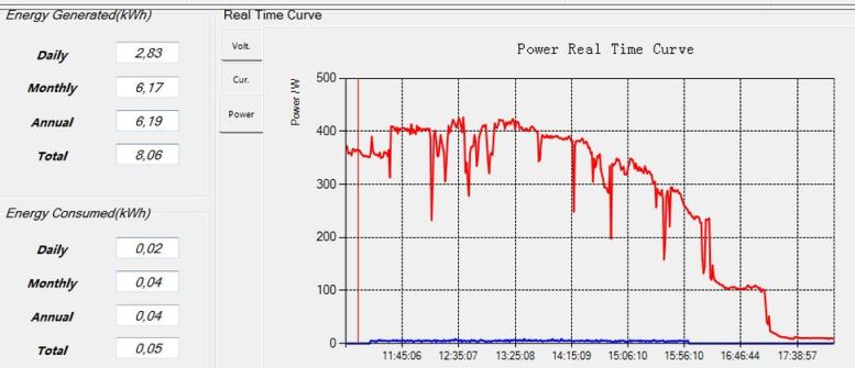

Dnes mi ten jeden panel dal 2,82 kW - cpal jsem to do světel.
Klasická žárovka 200W, 2x zářivky po 2x36W, reklamní tabule = 70W, nabilo to tablet + LED malá lišta co mám u regulátoru .... no jen jsem zkoušel co to dá
