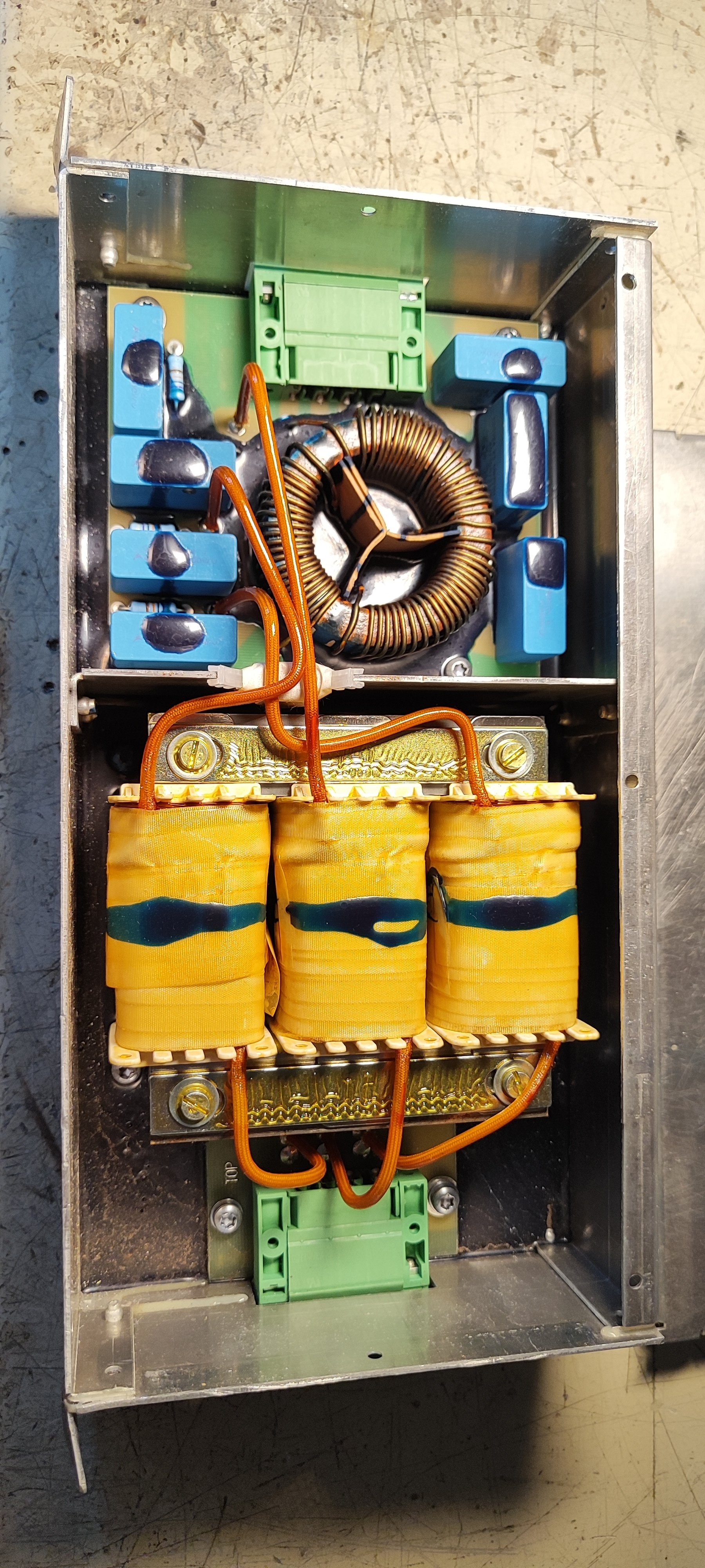

Myslím, že zdroj pretoku je EMI filter na vstupe do FM. Skúsil by som ho dočasne obísť, či pretoky budú pokračovať. Tu je fotka, čo sa v takom 3f EMI filtri nachádza.

Ano, na vstupu EMI filtr je,teď ještě dokončím pozorování a pak ho zkusím přemostit. Ale teď budu až do neděle mimo domov takže pokračování příští týden.djpeto píše: stř srp 07, 2024 10:34 amMyslím, že zdroj pretoku je EMI filter na vstupe do FM. Skúsil by som ho dočasne obísť, či pretoky budú pokračovať. Tu je fotka, čo sa v takom 3f EMI filtri nachádza.
V každém případě díky za tip.
