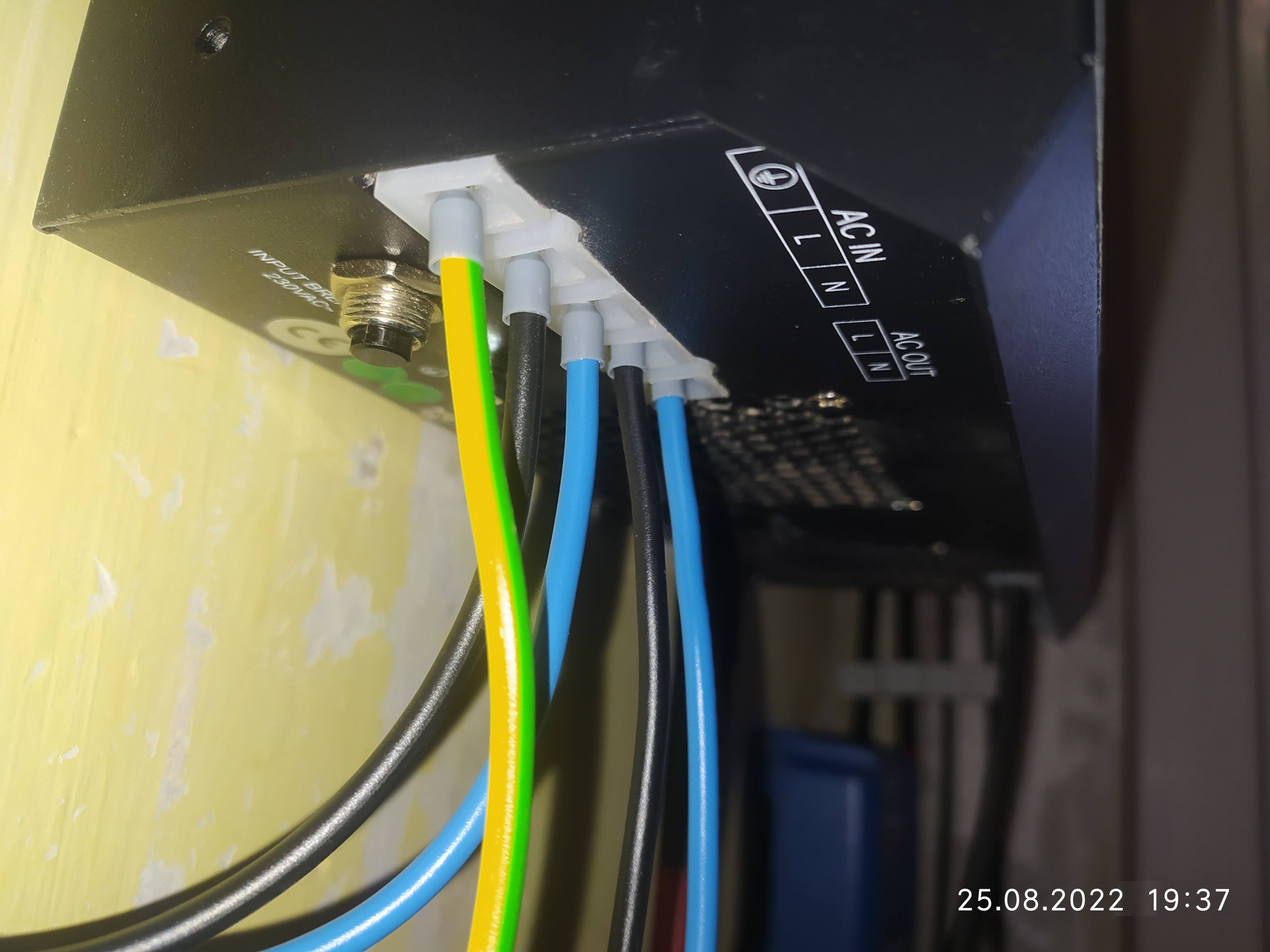

Přemýšlím zda každý káblík nedat do bužírky a to celé potom do takové té plastové pružinky......(nevím jak se to správně jmenuje)
Ale konec stejně bude vidět samostatné dráty.
Prostě ten vstup do toho REVA je blbě dělaný ty vstupní konektory nejsou nijak chráněné, takže stejně ty dráty nebudou u sebe u konektoru, a budou stejně přístupné, prostě před konektorem je pouze 1cm přečuhující plech který chrání pouze přístup ke šroubům svorkovnice.
To jiné mají průchodky kabelu dovnitř a až vevnitř jsou konektory které jsou schované.

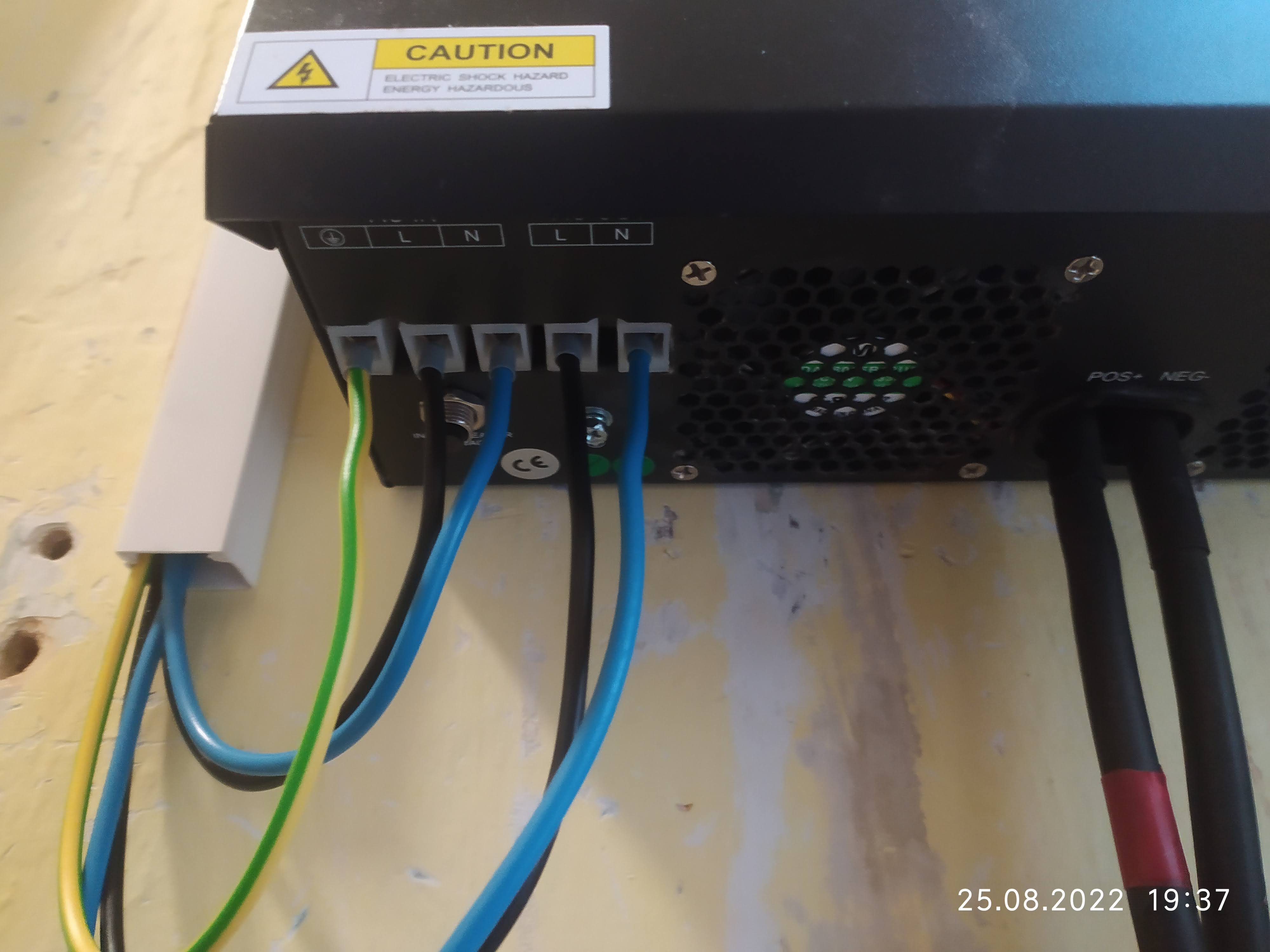

Vím, co myslíš, ale to se používá na kabely v kancelářích, jako "pořadače". Kabely, co mají dvojitou izolaci anebo jsou to kabely na MN (malé napětí).
Tady je pak řešení jiné, buď dát celé revo do skříňky, anebo přisadit nějakou vhodnou krabičku těsně pod to revo, případně tu mezeru ještě překrýt plechem. Anebo si nastříhat a naohýbat krycí plech, který k tomu revu přišroubuješ.

Žádné skříňové či plechové blbosti prostě dělat nebudu....
Ono stačí jak pod to strčíš ruku a dotkneš se přímo svorkovnice..... a pokud s toho bude čouhat nějaký fousek......
Jak toto může splňovat normy?
A pokud to splňuje tak i ten můj kabel je splňuje a hotovo...
Přikládám foto kde jsou všechny kryty namontované!

To samozřejmě elektrickou bezpečnost nesplňuje ani omylem, tam je dokonce paragraf že se nesmí nechat dotknout jakékoliv živé části špičatým nástrojem o nějakém průměru a délce (nevim ty hodnoty přesně) když jsme certifikovali tak nám tam ty nástroje strkali a my dodělávali různý přepážky ...
Obecně naprostá většina věcí z číny a okolního třetího světa nesplňuje minimálně EMC a pak už jde o život co se týče izolačních vzdáleností, bezpečnostních kondenzátorů atd ...

Řekl bych, že IP 21 to má, pokud jsou vodiče dostatečně zasunuty. Já se teda nebojím:-)

Já taky ne protože tam ruku nestrkám a prst do toho konektoru nevleze a kovový kontakt je trochu utopen.ACDC píše:Řekl bych, že IP 21 to má, pokud jsou vodiče dostatečně zasunuty. Já se teda nebojím:-)
Tak stejně se nebojím ani toho kousku drátu který je tam volně.

Originální návod je ti na dvě věci, beztak k tomu českému je napsáno, že je montáž kvalifikovanou osobou.
Takhle, jak to máš, je to prostě prasárna, nehledě na nedodržení normy.
Buzerovali jsme tě už před pár stránkami, budeme buzerovat zase, dokud si to neopravíš.
Výmluvy typu nikdo tam nebude strkat prsty, nikdo tam není, jsou prostě jen trapné výmluvy.
Tak vem velkou krabičku, přisaď to k to tomu. Nebo střihni a pozohýbej kus plechu a přišroubuj to k tomu.
Prostě u tohodle je ochrana krytem nutná. Každý normální rozumný člověk to zakrytuje, návod nenávod.
Jo, a ani tenhle návod jsi nedodržel

přilepil bych tam zespoda kabelovou lištu (takovou co máš vlevo) a dráty hnal doleva , nicméně tvůj dům tvůj hrad

Ele vždyť to má IP2x. Je to jako rozvaděč bez masky a ten dnes laikům taky dodávají firmy. Naše.
- Příspěvky: 7499
- Reputace:1080
Re: Jak nepostavit FVE (Zlaté Hory)
Ale my se bavíme o těch vodičích, co jdou do toho. Ne o samotné krabici.
Ty přívodní dráty/lanka na 230V nemají dvojitou izolaci. Nesmí to tak být volně.
Nejsou ani zajištěné proti vytržení.
Vzhledem k umístění u podlahy nelze ani uvažovat o krytí polohou.
Ostatní je krásně zadělané, v rozváděčích, lištách či zdi, a tady ten poslední kousek ne?
Spoléhat se na to, že se tam neobjeví malé dítě či zvíře, co s tím bude casnovat, tak je poněkud krátkozraké.
